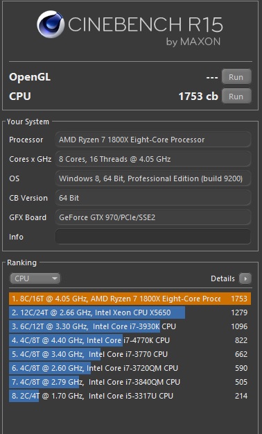

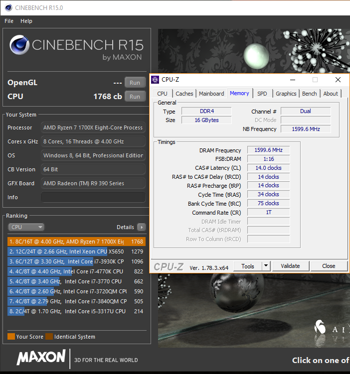

Die CPU läuft aktuell auf 4.05 GHz all core stabil. Der RAM auf 2666 mit 14-14-14-34, sind halt dual ranked und da muss noch einiges optimiert werden. Temperaturen sind vollkommen ok. Ich hab das Crosshair VI und da wird sich sicher noch einiges tun bzgl BIOS etc.
Habe gelesen (bei overclockers.co.uk), dass höherer RAM-Takt deutlich den all-core OC beeinflussen werden. Mit 3200 auf den Modulen sollten also durchaus 4.2GHz+ drin sein.
Ich mach jetzt ein paar Benches. Habe gerade CINEBENCH R15 durchlaufen lassen mit o.g. Werten. Ich hab 1753 Punkte. Das ist nur 25 Punkte unter dem I7-6950X (laut cb-Test). Läuft für eine CPU, die 1/3 kostet.
edit: hier mit screen

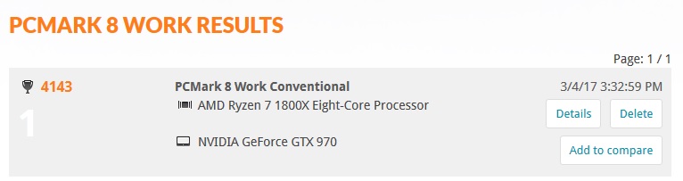

hier noch pc mark work conventional, laut cb-test 160 punkte über dem höchsten wert (i7-7700k mit 3983)

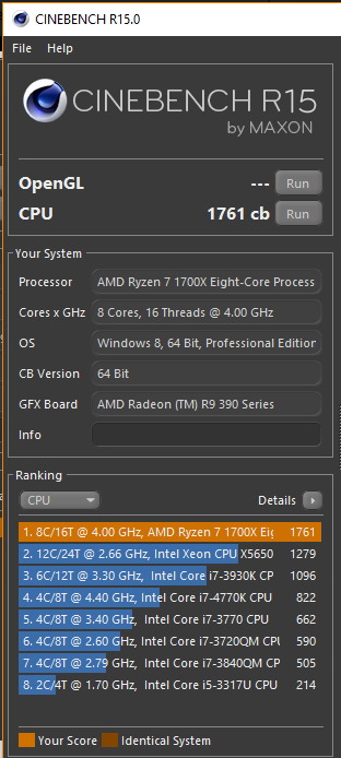

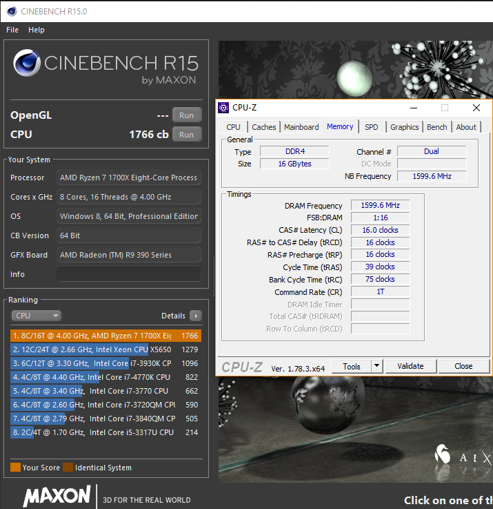

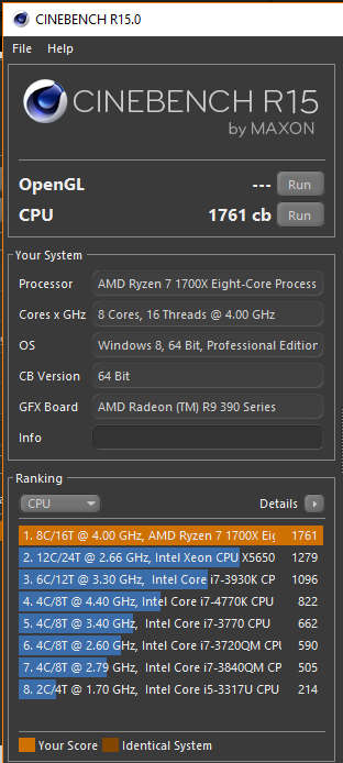

4.0 GHz und 2933er 16-16-16-39 -> 1761 Punkte
Temperaturen spinnen aber total.
53° im Idle,
64° nach 1,5h Prime....
Schau mal mein PC Mark Ergebnis an ;)
Schönes Ergebnis bei dir. RAM könnte ich auch noch ein wenig testen aber mach ich später.

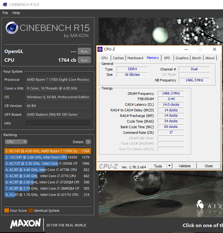

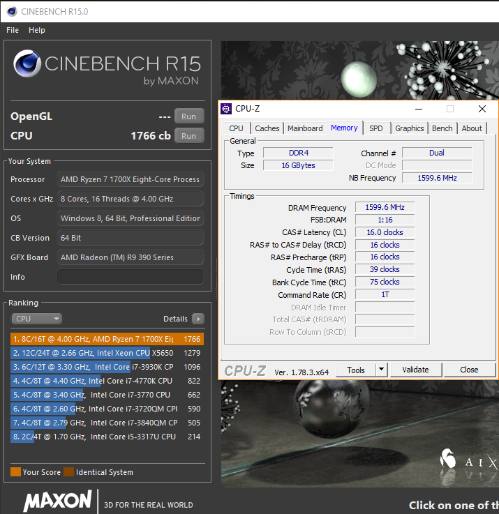

Soo einige Abstürze später, folgendes Ergebnis:
2933 CL14:
3200 CL16:

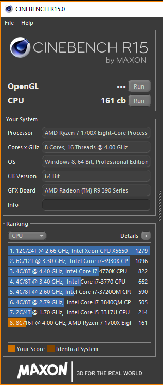

3200 CL16: Singlethread

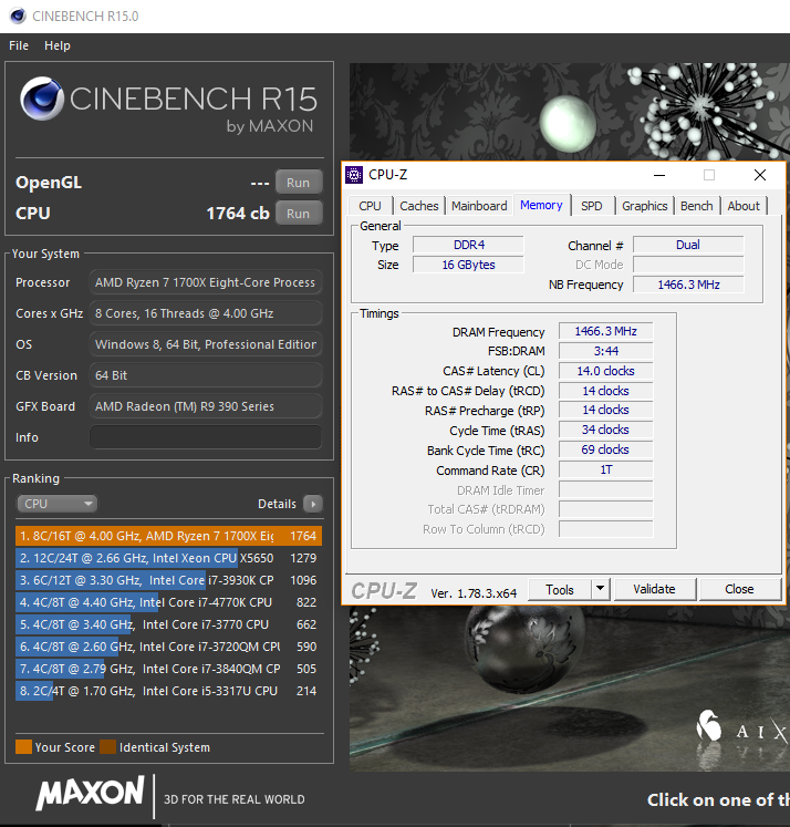

Den Speicher konnte ich genau einmal mit 3200MHz betreiben.
Jetzt bootet er nicht mehr :freaky:
Funfact:
Ändert man die Speicherlatenz von Auto (16-16-16-39) auf 14-14-14-34 senkt sich die CPU Core Voltage (Auto)
von 1.417 auf 1.35
Stabil war das ganze dann nicht mehr, und das Board zeigt einen Speicherfehler an.
EDIT:
3200 CL14 läuft jetzt stabil.

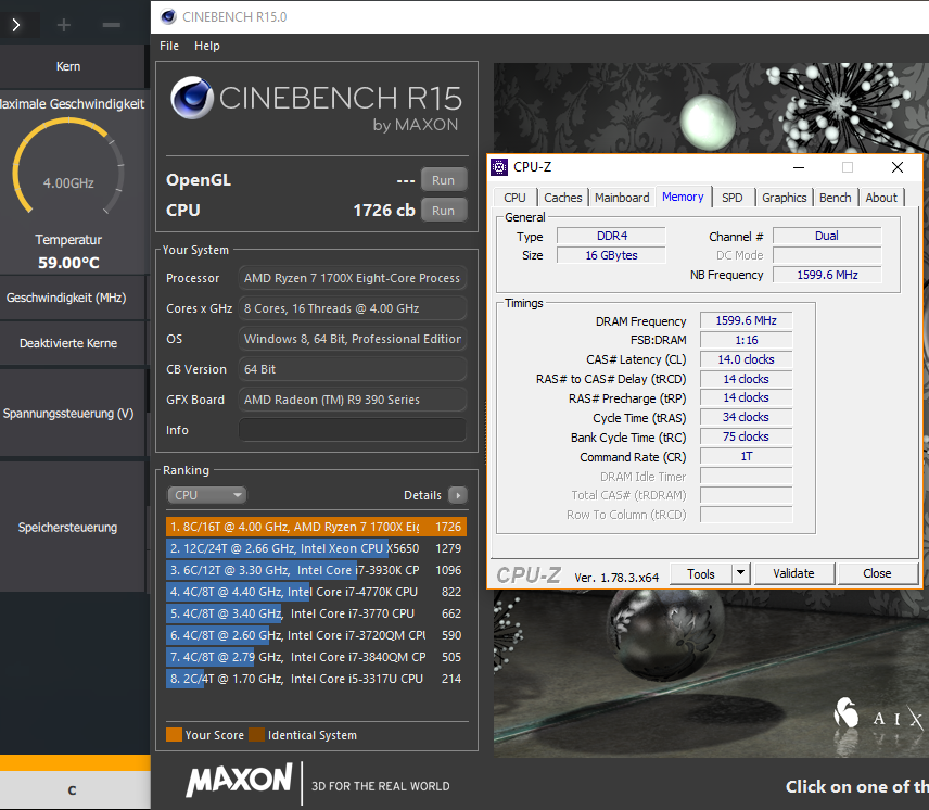

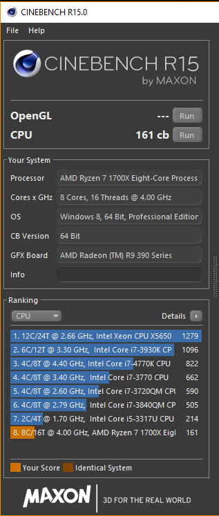

Etwas kurios ist dabei jedoch, lässt man eine Monitoring Software (z.B. Ryzen Master) nebenbei laufen, verringert sich der Score.
3200 CL14 ohne
3200 CL14 mit
Das ist normal, die Abfragen von Monitoring Tools erzeugen Kommunikationsoverhead, damit steht weniger Performance zur Verfügung.
Das is so als würdest du nen Text schreiben und alle 5sec fragt dich einer wie weit du bist .. schafft man nicht so viel. ;)
