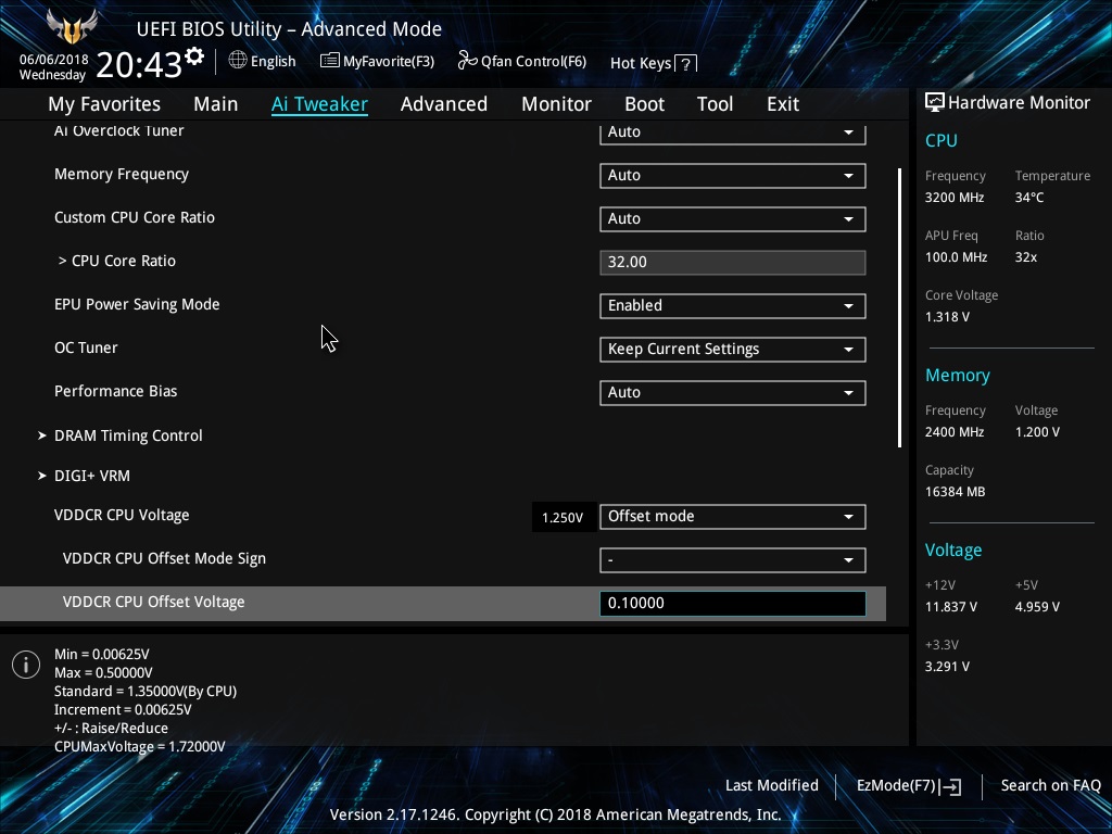

Gut, also ich war gerade nochmal im BIOS und hab ein Screenshot gemacht.
Offset habe ich testweise komplett ausgeschaltet, aber der Takt liegt immer noch bei 3,7GHz - und das, obwohl im UEFI Hardware Monitor 3200MHz angezeigt werden.
Habe gerade auch nochmal alle Optionen durchforstet und konnte keine Option finden, um den Boost/XFR zu deaktivieren. Vielleicht geht das nur bei teureren Highend-Mainboards?
Und das Auto OC unter AI Overclock Tuner sollte wohl auch deaktiviert werden. Legt ja sicher automatisch höhere Spannungen usw an. Sofern diese Option für ein Auto OC steht ... liest sich zumindest so.

Also im Bereich Advanced gibts nur ein sinnvolles Untermenü: CPU Settings.
Da gibt es aber nur die Optionen, die im Screenshot unten zu sehen sind.
Auto OC bringt nichts, da kann ich nur ein D.O.C.P.-Profil aktivieren, quasi wie bei XMP-Profilen.
Habe ich auch ausprobiert und bringt ebenfalls nichts. :(
Also im BIOS sind die 3,2ghz ja anliegend.
