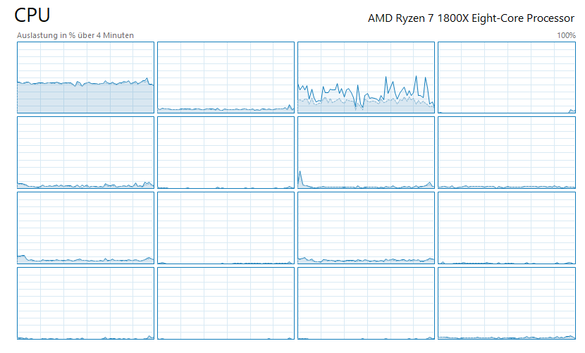

Hallo Zusammen,
system siehe sig. Bei Spielen wird bei meinem neuen, frisch mit Windows 10 installiertem Rechner nur der 1. Kern ausgelastet. Wodurch geringe FPS resultieren. amd-chipset-drivers-software-17.10rcp22-apr27 ist installiert, ebenso der neueste NVidiatreiber.
Energieprofil ist Höchstleistung ausgewählt. AMD Ryzen balanced ist kein Unterschied erkennbar.
Mit prime95 kann ich alle Kerne zu 100% auslasten.
Jemand eine Idee woran das liegen könnten?
Habe 2 Videos aufgenommen um die Probleme darzustellen:
Borderlands2:
https://youtu.be/AL3JlOrsUnA
PLAYERSUNKNOWN'S BATTLEGROUNDS
https://youtu.be/DBdn8aF8SBI
Windows, surfen, diesen Beitrag schreiben:

@magicts: dann düfte ja aber prime95 auch nur einen kern auslasten, oder?
ja stimmt auch wieder, verdammt.
daran liegt es nicht. Kerne sind alle erkannt.
Mit "neu installiert" meinst du von USB, oder DVD gestartet, alle Partitionen auf der SSD gelöscht und Win neu installiert? - nur um sicher zu gehen...
Borderlands2 unterstützt nur einen Thread. Das andere Spiel vermutlich ebenfalls.
Habe es gefunden, es ist ein upek eikon TCRD4C Fingerprint reader. Wenn der angeschlossen ist geht der Prozess Systemunterbrechungen auf 4% und es wird nur noch ein Kern ausgelastet.
