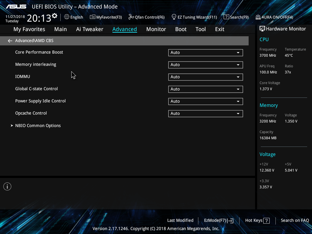

das ist ziemlich versteckt und anders benannt. Geh mal auf advanced und dann der letzte Punkt. Irgendwas mit AMD.... . Alle Angaben ohne Gewähr da gerade nicht davor.

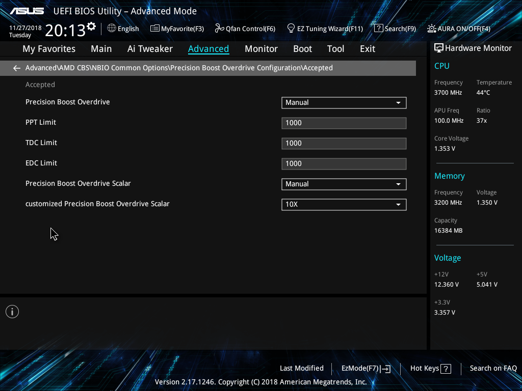

habt ihr PBO auf enabled? bei mir ist es auf AUTO. ist es dann an?
...hab gerade nochmal geschaut...Ich habe zwei Optionen in den Einstellungen nachdem ich den Warnhinweis Akzeptiert habe:
1. Post Procession Overdrive AUTO /Enabled /Disabled
2. Post Procession Overdrive Scalar AUTO / Enabled /Disabled
wo ist der Unterschied? muss ich beide Aktivieren?
Kommt aufs Board und BIOS an nach meiner Erfahrung.
Bei dem Gaming M7 war es mit dem letzten BIOS selbst auf ON nicht aktiviert. Und beim aktuellsten BIOS nur auf ON. Um nur mal ein Beispiel zu nennen.
Am besten selbst mal off/auto/on mit einer allcore Last testen und sich Takt+Spannung anschauen.
Falls das Prime Pro auch Performance Enhancer hat einfach den auf L2 aktivieren, ist quasi das gleiche und du kannst PBO ignorieren.
Scalar kenne ich nur auf auto oder manuell, wenn man das sicher höchste will den manuell auf x10 setzen. Kann dir jetzt nicht sagen was der sonst draus macht wenn man da nix einstellt.

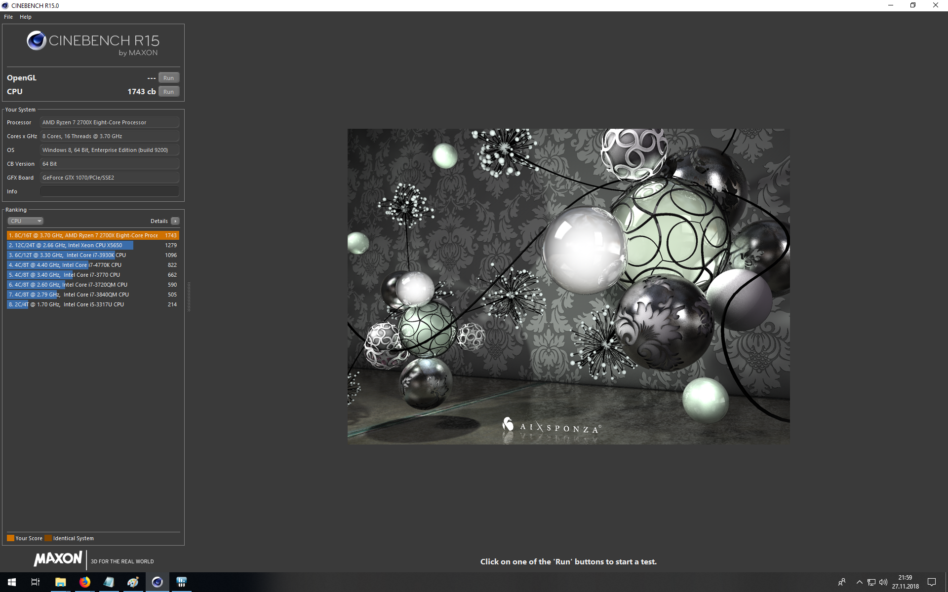

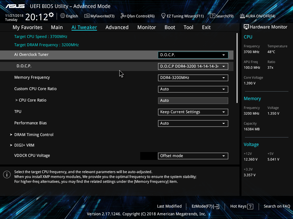

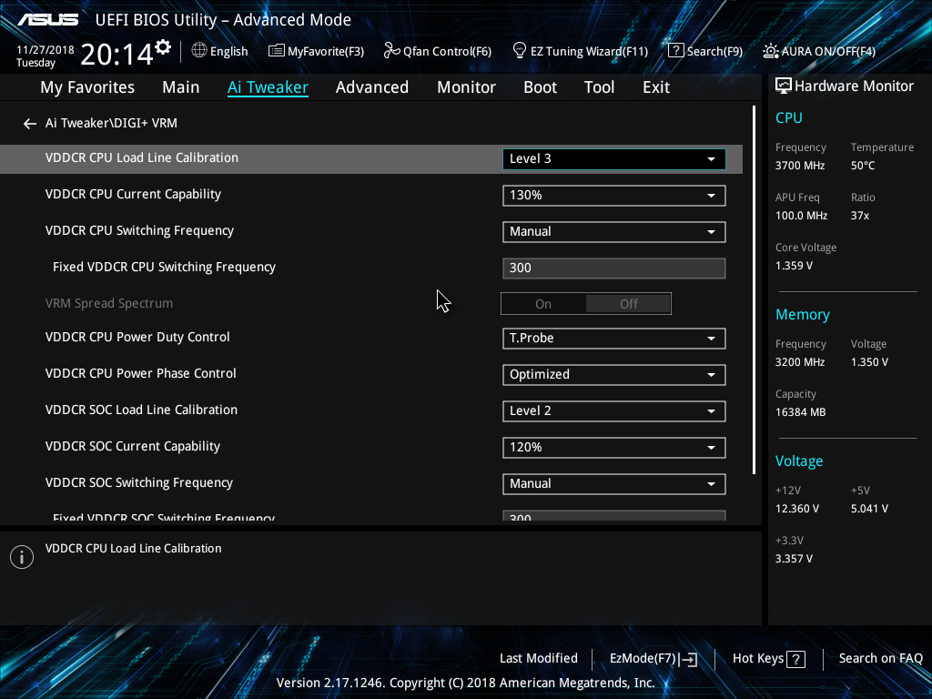

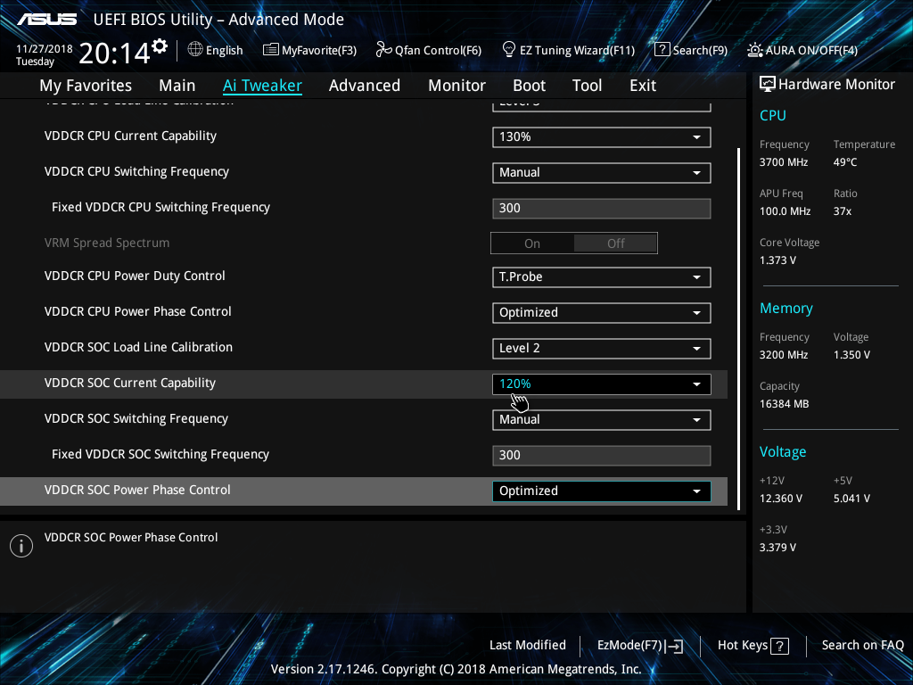

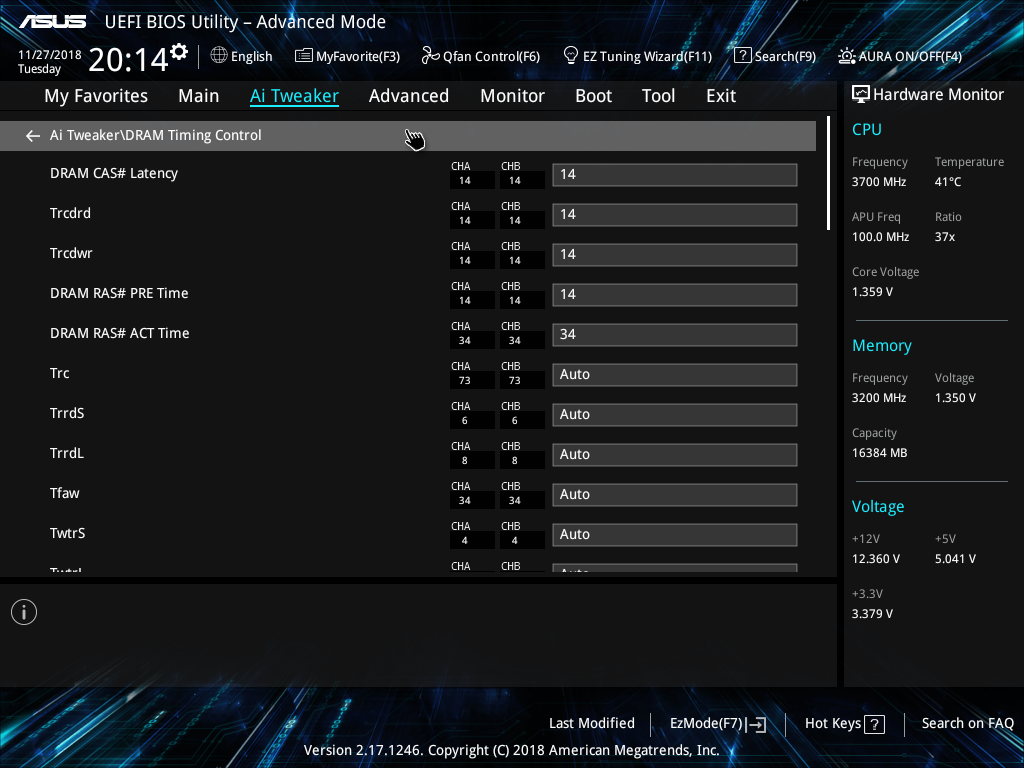

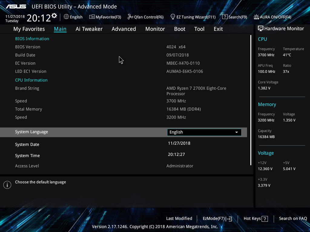

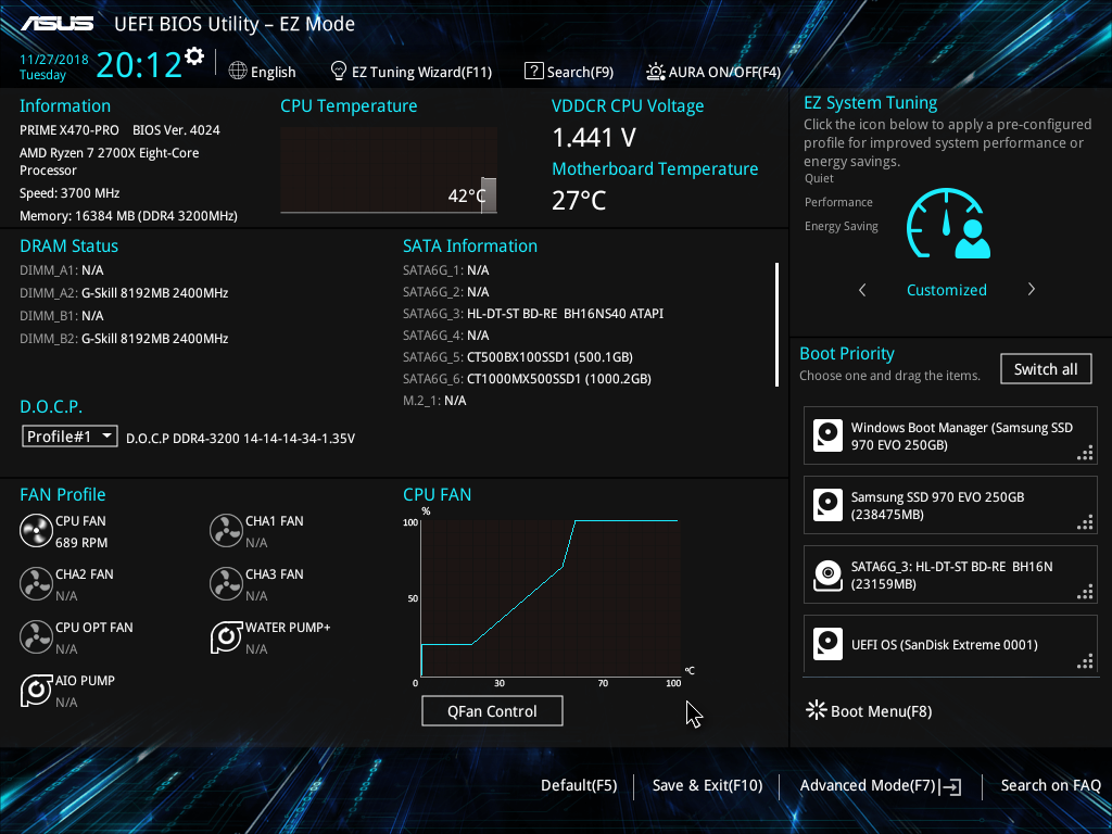

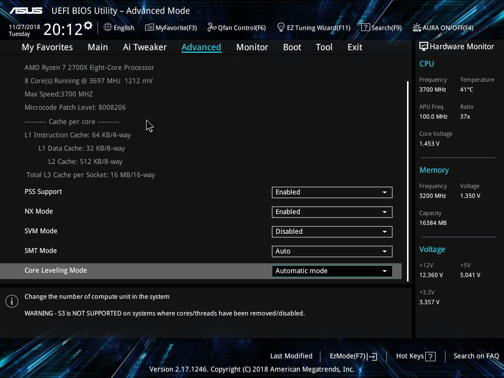

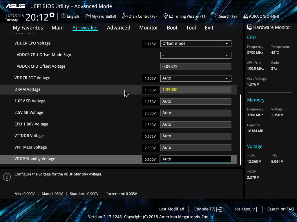

So gerade mal Prime laufen lassen. Bis auf 3,675 bin ich nicht runtergekommen aber knapp 3,8 immer stark schwankend. Dabei ist mir noch aufgefallen, dass es je nach Test in Prime recht stark schwankt. Auffällig für den Kühler die 85° die erreicht wurden und dabei ist es hier heute sogar knapp 2° kühler im Raum.
Der Kühler wird dabei nicht so recht warm. IR Thermometer sagt 35° oben. An den Sockel oder VRMs komme ich leider nicht ran.
Cinebench erreiche ich zwischen 1720 und 1740 Punkten. Da fehlen mir aber Erfahrungswerte um das Ergebnis zu bewerten.
Die Screenshots aus dem Bios sind auch dabei. Mit genau diesen Einstellungen wurde eben auch Prime laufen gelassen.

Habe ein recht ähnliches System und auch bei mir erreiche ich Teilweise Temperaturen von über 80°C, wenn ich den Scalar auf 10X stelle und sich die CPU deutlich mehr als ihre 105W TDP gönnt.
Würde mir da keine Sorgen machen. Kannst ja gucken, ob du die CPU undervolten kannst.

Sieht für mich bei prime nach knapp 40min normal aus.
Passt alles - die meisten die hier 4 GHz oder mehr in dem Test haben setzen alle auf dickere Kühlungen

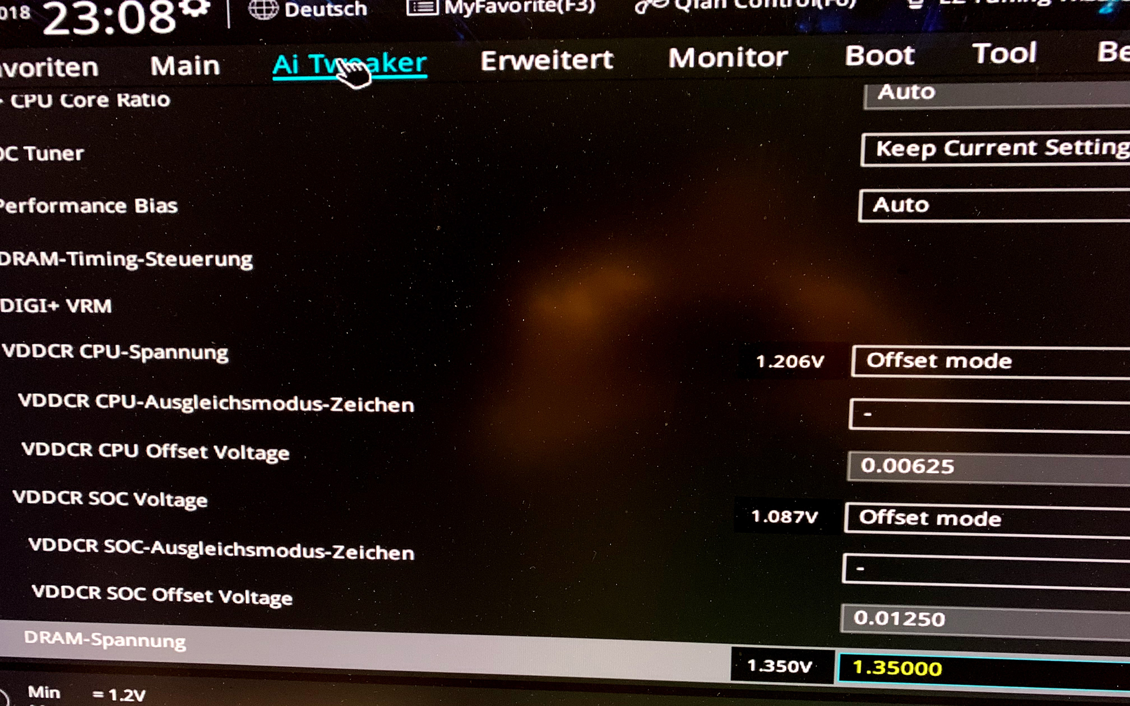

Sieht normal aus. Versuch mal etwas Offset-Tuning, siehe Foto
Das sind die Werte, die bei mir stabil laufen. Langsam in kleinen Schritten das Offset einstellen. Wird der PC instabil, wieder höher gehen.
Reaktionen: cm87
Schalte mal PBO aus, und versuch mal ein Undervoltig auf die einzelen Pstates.

Sieht normal aus. Versuch mal etwas Offset-Tuning,...
Siehe Bios Screenshots des vorherigen Posts. Da ist evtl noch ein wenig Spielraum aber viel dürfte das nicht mehr sein. Wenn doch.. einmal bitte aufklären :)

Ohne PBO hab ich komme ich garnicht über etwas mehr als 4ghz hinnaus. Mit manuellen OC über 4ghz, bootet das System nicht. Ich bekomme nur einen Blackscreen, 4-5 versuchte Reboots um dann vor einem Bios mit den Defaults zu stehen.
Naja von der Seite betrachtet, hast du irgendwie Recht. 170W wollen natürlich weg. Evtl bin ich da ein wenig von meinen alten Sandys verwöhnt gewesen.
Ich brauche auch kein übermäßiges OC, allerdings würde ich gerne PBO nutzen um ein wenig mehr Singlethread rauszukitzeln wenn benötigt. Was mich dabei verwundert, ich bin jetzt aber auch kein Ryzen oder OC Spezi, lade ich im Bios die Defaults. Takten alle 8 Kerne auf 3,9ghz. Soweit so gut. Aktiviere ich PBO, liegt zeitnah der Takt niedriger als wenn ich einfach im Creator Mode bleibe. Ist dies normales Verhalten?
