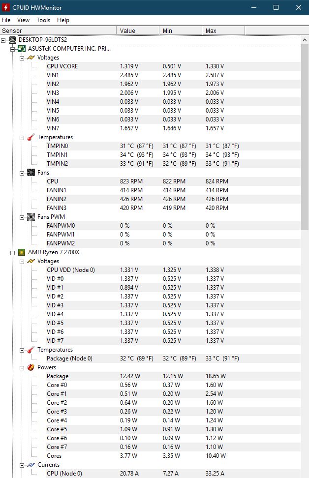

Bei mir läuft der 2700x auf gleichem Board leicht hochgetaktet absolut stabil. Über eine Temperatur von 35 Grad bin ich noch nicht herausgekommen. Und das mit dem AMD Boxed Kühler ...
3DMARK und PCMARK10 durchläuft er problemlos. Selbst extrem.
Dann lebst du entweder in einem Eisfach bei -25°C oder der Rechner steht in Nord-Lappland im Freien.
Und selbst da wäre er wärmer mit dem Kühler, ausser vielleicht im Idle.
Insofern netter Beitrag, Dir können jetzt aber ganz viele Ryzen Nutzer nur sagen dass das falsch ist.
Reaktionen: Porky Pig, cm87 und Transistor 22
Dann meinst du wohl, das cpuid falsche Werte liefert oder ?
Dann mal HWINFO64 ...

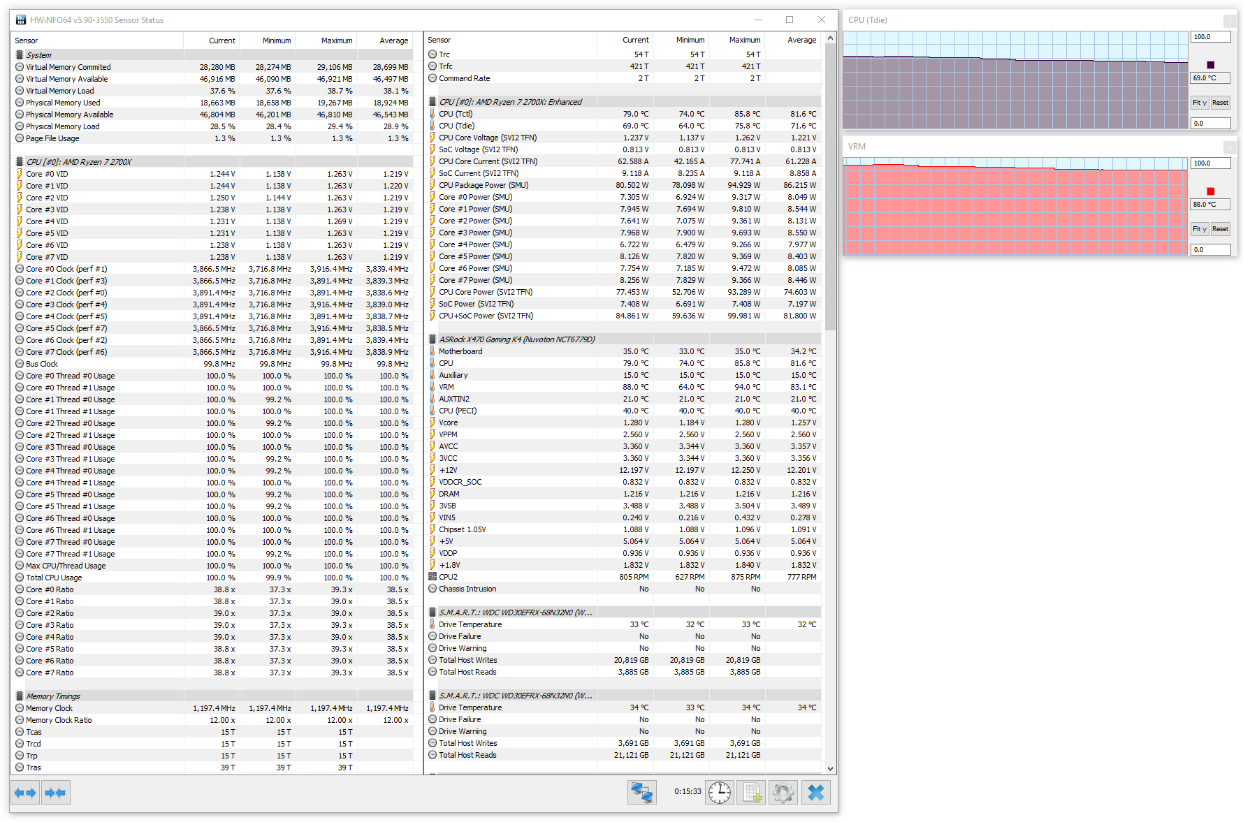

Baalthorun schrieb:
So gerade mal Prime laufen lassen. Bis auf 3,675 bin ich nicht runtergekommen aber knapp 3,8 immer stark schwankend.
Jepp, im Schnitt 3,79 GHz bei 138W Package Power. Leider sieht man nicht genau, welche andere Board-Temperatur für das VRM ist. Ich sehe jedenfalls für einer derart kräftige Stromzufuhr keine zweite Temperatur neben der CPU, die entsprechend hoch wäre. Das Prime X470 Pro hat ja eine kümmerliche VRM-Kühlung. Eventuell hast du im Gehäuse einen guten Luftstrom über die VRMs hinbekommen.
Ich liefere mal Werte für einen 2700X in völlig anderer Nutzung. Bei mir ist die CPU mit -50mV undervoltet und die Package Power ist per cTDP auf 95W begrenzt. Als Kühler kommt ein Noctua NH-U12P mit sehr langsam laufendem Lüfter zum Einsatz.
Ich habe dann Prime95 in Blend laufen lassen. Wegen sehr hoher VRM-Temperaturen von über 90°C habe ich den Test nach gut 15 Minuten beendet. Ich komme auf etwa 3,715 GHz im Minimum und 3,839 GHz im Schnitt, allerdings bei maximal 95W Package Power entsprechend meiner eingestellten cTDP-Begrenzung.
Fazit: Weniger Verbrauch, schlechtere Kühlung, und dennoch höherer Takt. @Baalthorun Ich würde zustimmen, dass du eine Niete aus der Silizium-Lotterie bekommen hast. Vielleicht einfach mal gucken, was eine begrenzte TDP bringt, denn die weniger guten Modelle kann man ggf. immer noch effizient bei forciert weniger Verbrauch betreiben. Oder retour, falls noch möglich. Oder den in die Bucht werfen und erneut Lotterie spielen.

Kann natürlich aus sein, dass bei ihm der VRM verglüht und die CPU deswegen nicht hochtaktet.
Bei mir gehen die VRM kaum jemals über 70 Grad.
Und dafür brauch ich schon Prime+Furmark.
Beim Gamen knapp über 60 Grad.
Sieht zwar auf seinem HWInfo Screenshot nicht danach aus.
modena.ch schrieb:
Kann natürlich aus sein, dass bei ihm der VRM verglüht und die CPU deswegen nicht hochtaktet. Bei mir gehen die VRM kaum jemals über 70 Grad.
Jepp. Bei mir zeigt HWiNFO für mein ASRock X470 K4 die VRM-Temperatur eindeutig an, in seinen Screenshots sehe ich keine klar da zugeordnete Temperatur. Was hast du denn für ein Board? Ist das generell mit mehr Phasen ausgestattet oder ist die Kühlung besser?

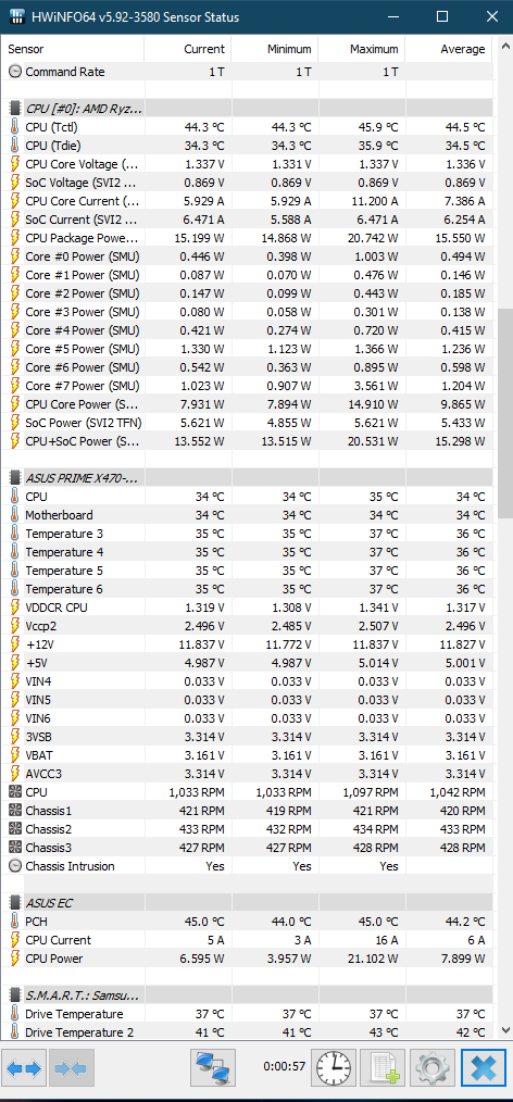

Jetzt noch mal mit HWINFO64 ausgelesen, unmittelbar an den 3DMARK TimeSpy Extreme Test ...
Man sieht, das der CPU Lüfter hochgedreht hat. Die Temperatur ist über 45,9 ° nicht hinaus.
Reaktionen: Mente
Ich finde 34°C kurios gut für nen stock Kühler, lass ich mir idle aber vielleicht noch eingehen wenn es nicht so warm ist.
Viel interessanter wäre mal während Last, also Prime95 oder Cinebench15 gemessen. Wenn dann immer noch so wenig dastehen würde wäre das mehr als nur kurios.

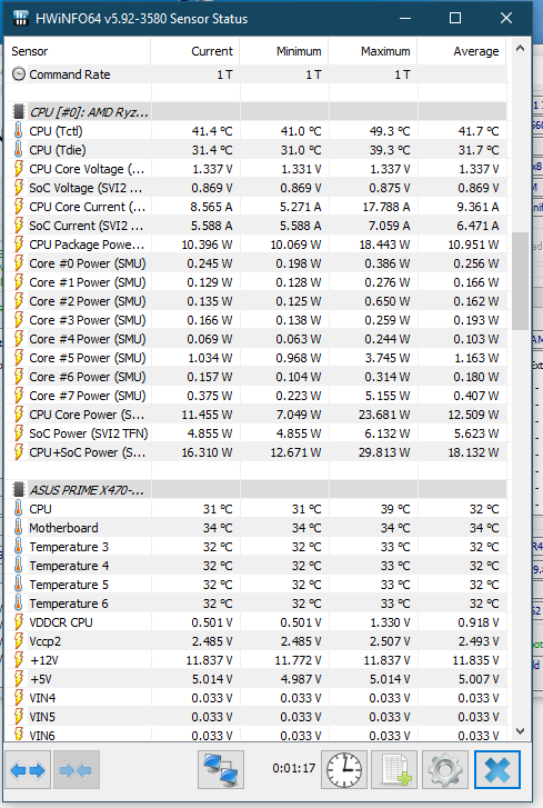

Ich werde gleich mal Prime laufen lassen ...

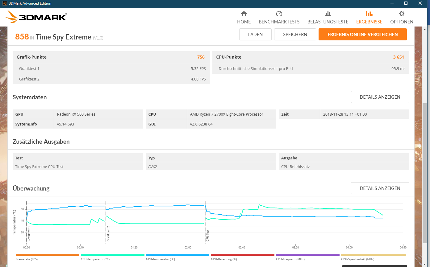

HWInfo auch während des Time Spy Benchmark laufen lassen.
Der CPU-Test macht doch laut Benchmarküberwachung über 60°C
