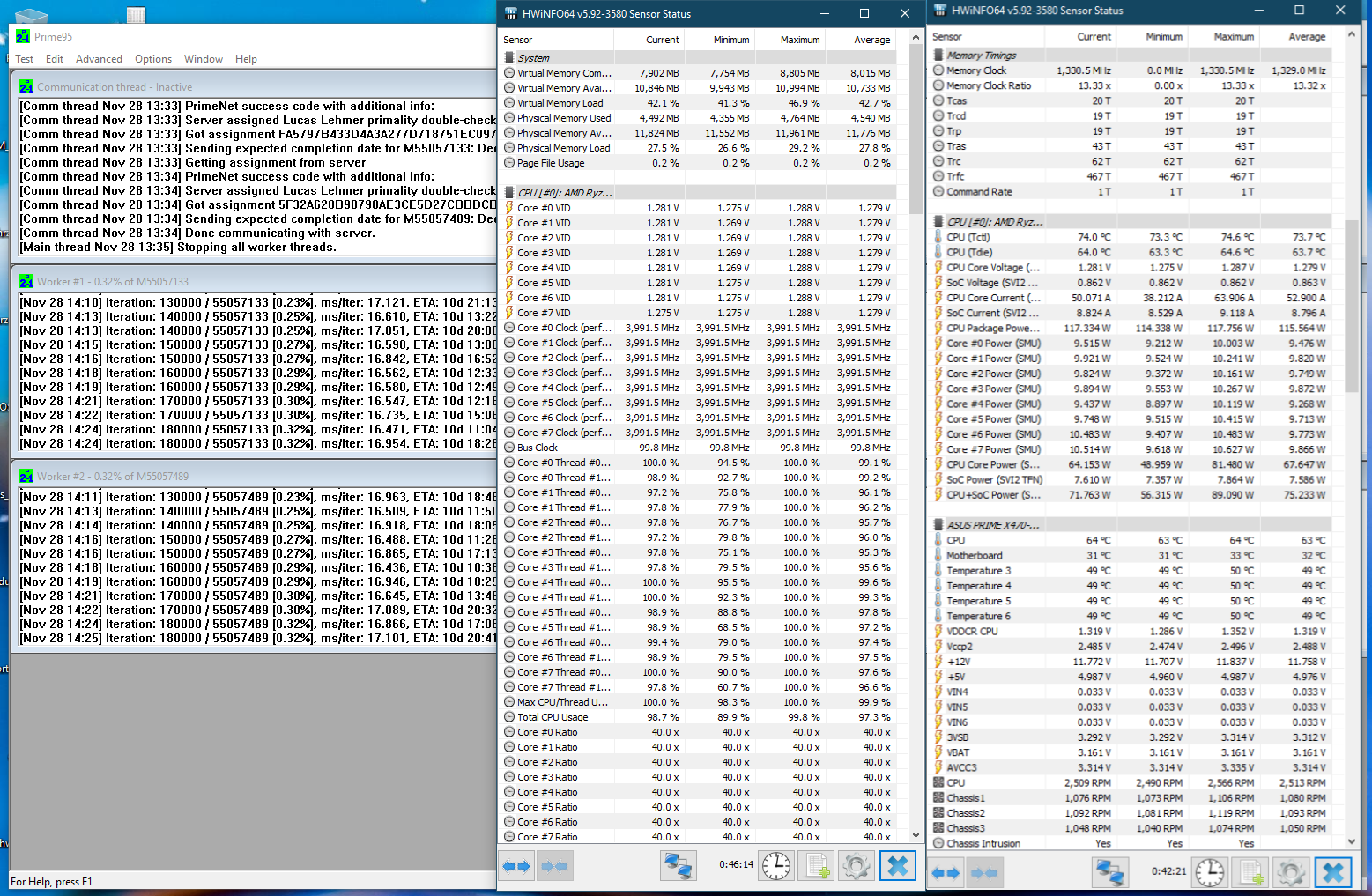

Bis jetzt 13 Minuten Prime, alle Lüfter haben hoch gedreht, Temperatur stabil bei ca. 75 Grad.
Welche Version Prime?
Es sind 65°C und nicht 75°C.
Das wäre wirklich rekordverdächtig kühl für nen boxed Kühler. Da baue ich sofort meinen NH-D15 aus und den boxed ein ;)
Im Ernst, ganz kann das nicht sein.
Wobei mir auch auffällt, dass es nur 116W Package Power sind. Irgendwas limitiert doch da. Ohne PE/PBO habe ich ja schon über 130W, mit sind es dann 165W.
Und eine sehr niedrige SOC Spannung. Läuft der Ram mit 2133/2400?
Es sieht jetzt aus, das die Temperatur nicht weiter steigt. Ist stabil bei ca. 75 ° minus 10.
Allerdings haben ja auch meine 3 Gehäuselüfter hoch gedreht.
Nach ner Stunde beende ich Prime95 neueste Ausgabe (29.4 build 8) und poste das Ergebnis.
Ram bei 2666
Nach ca. 55 Minuten sieht es so aus ... Die Wiederholung mit mehreren Workers mache ich morgen.
@Schildkröte09 und jetzt nochmal die gleiche Übung mit genug Prime Instanzen(Workern?) für eine 100% Auslastung aller CPU Threads
Mein 2400G hat bei voller Last eine höhere Package Power wie dein 2700X
Reaktionen: cm87

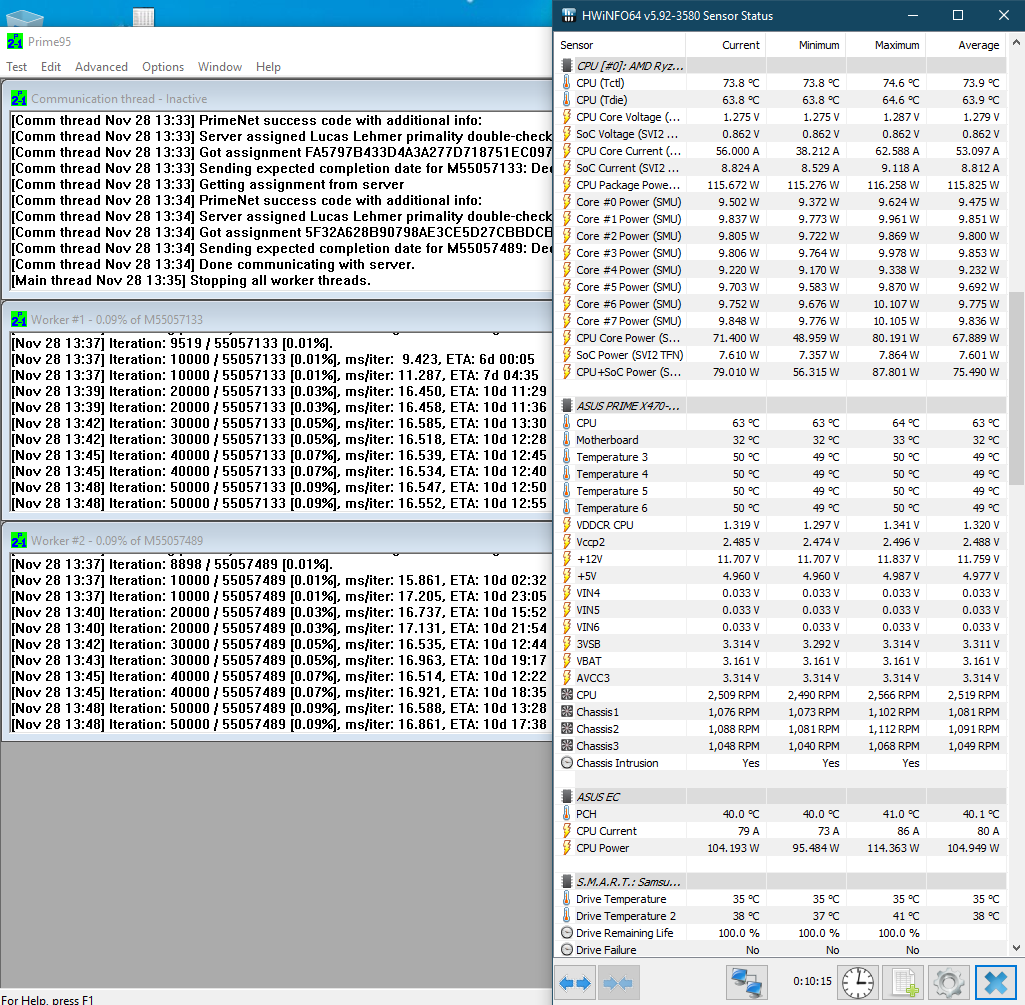

Schildkröte09 schrieb:
Die Temperatur ist über 45,9 ° nicht hinaus.
Wie andere schon mehrfach geschrieben haben: Es ist kein Wunder, dass die CPU-Temperatur nicht hoch geht, wenn die CPU nicht ausgelastet wird. Bei maximal 20,7W Package Power ist die CPU nur wenig über Idle.
Aber auch im Idle hab ich mit dem Wraith Prism und meinem 2700X selten unter 40 Grad gesehen.
Deine Temps sind wirklich sehr gut :daumen:

@Schildkröte09
Dein 2700X rennt im Prime auf 3 Threads, da fehlen aber noch 13.
115W Package Power ist nicht mal Standgas.
Der Boxed macht normal 40 Grad im Idle und so 85-90+ im Prime Max Heat.
Ich sehe sogar nur zwei Worker-Fenster, wundere mich aber, weil im HWiNFO dennoch alle 16 Threads der CPU bei mindestens 97% stehen.
