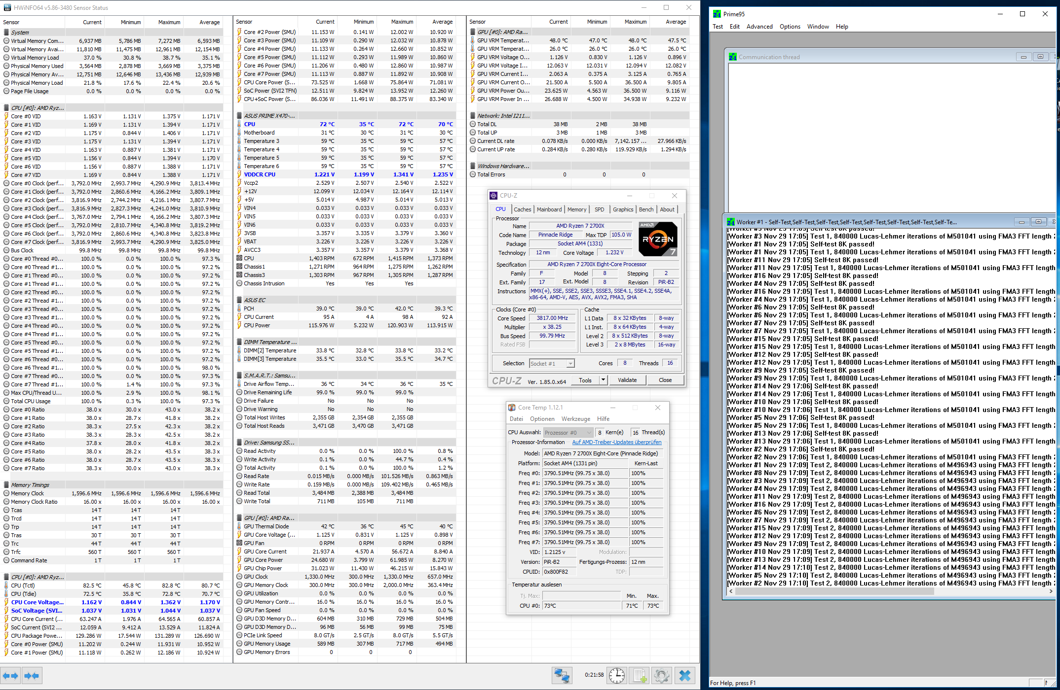

Da noch mal übersichtlicher.
Für den TE, vielleicht ist es doch ein Mainboard Problem.
Wie gesagt mit meinem habe ich keine Probleme. Habe die CPU auch schon testweise mit Prime95 auf 3,8ghz laufen gehabt, also da ist noch ordentlich Luft nach oben wie du siehst.

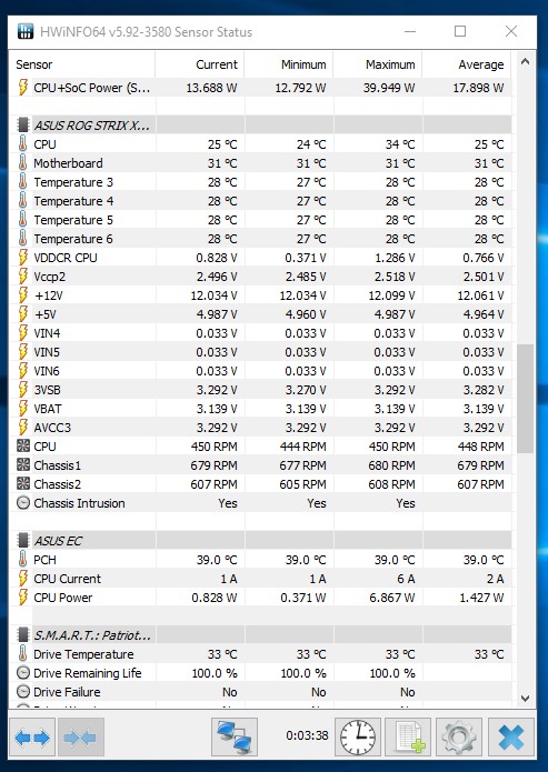

zelect0r schrieb:
Mein Board hat ein UEFI Bios und ich habe Idle CPU Temperaturen zwischen 20-25°C und unter Last zwischen 40-45°C.

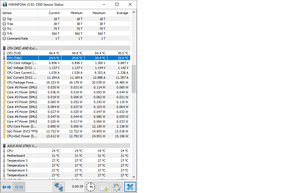

Nein die Temperatur im Idle sinkt nicht unter die Zimmertemperatur außerhalb des Gehäuses. Da wird der Temperatur-Offset von 20°C nicht abgezogen. Bitte als Referenz immer HWiNFO nutzen, weil das klar und deutlich sowohl T_die als auch T_ctl anzeigt.
Nachtrag: Ui, übersehen, dass doch schon nachgeliefert wurde. Der Screenshot zeigt 25°C, das könnte noch halbwegs passen. Dennoch wären 20°C falsch. Die untere Grenze ist die Temperatur im Gehäuse, und die wird kaum bei nur 20°C liegen. Die 45°C bei Last sind ebenfalls nicht möglich, da wurde dann ggf. keine richtige Last angelegt. Der Screenshot zeigt jedenfalls nur maximal 34,4°C, aber auch maximal 20W Package Power, als einen Fast-Idle-Zustand.
Ändert aber nichts an seinem HWInfo Screen, der diese Aussagen (zumindest für Idle 25°C) hinreichend bestätigt.
Zunächst mal habe ich den erst nicht gefunden im ganzen HWMonitor-Wirrwarr. Und dann bestätigt das bestenfalls die 25°C für Idle, aber kein 20°C-Minimum. Und für den Lastzustand wurde noch gar kein Screenshot geliefert. Eine Package Power von 20W ist annähernd Idle, das ist im Bereich von einem halbwegs aktiven Kern.
Nichts anderes habe ich geschrieben :D Nachgelieferter HWInfo, Idle, 25°C. Dieser Fall ist bestätigt, und nur das habe ich auch so gesagt. Nothing more, nothing less :)
Und ist ja auch kein Vorwurf, wenn du es übersehen hast, passiert. Hast es ja auch nachgetragen. Um den Thread hier aber nicht mit noch mehr "Beweiskram" vollzumüllen wollte ich aber auch nicht weiter gehen und vertrau ihm einfach mal, in welcher Form auch immer die Temperaturen entstehen.

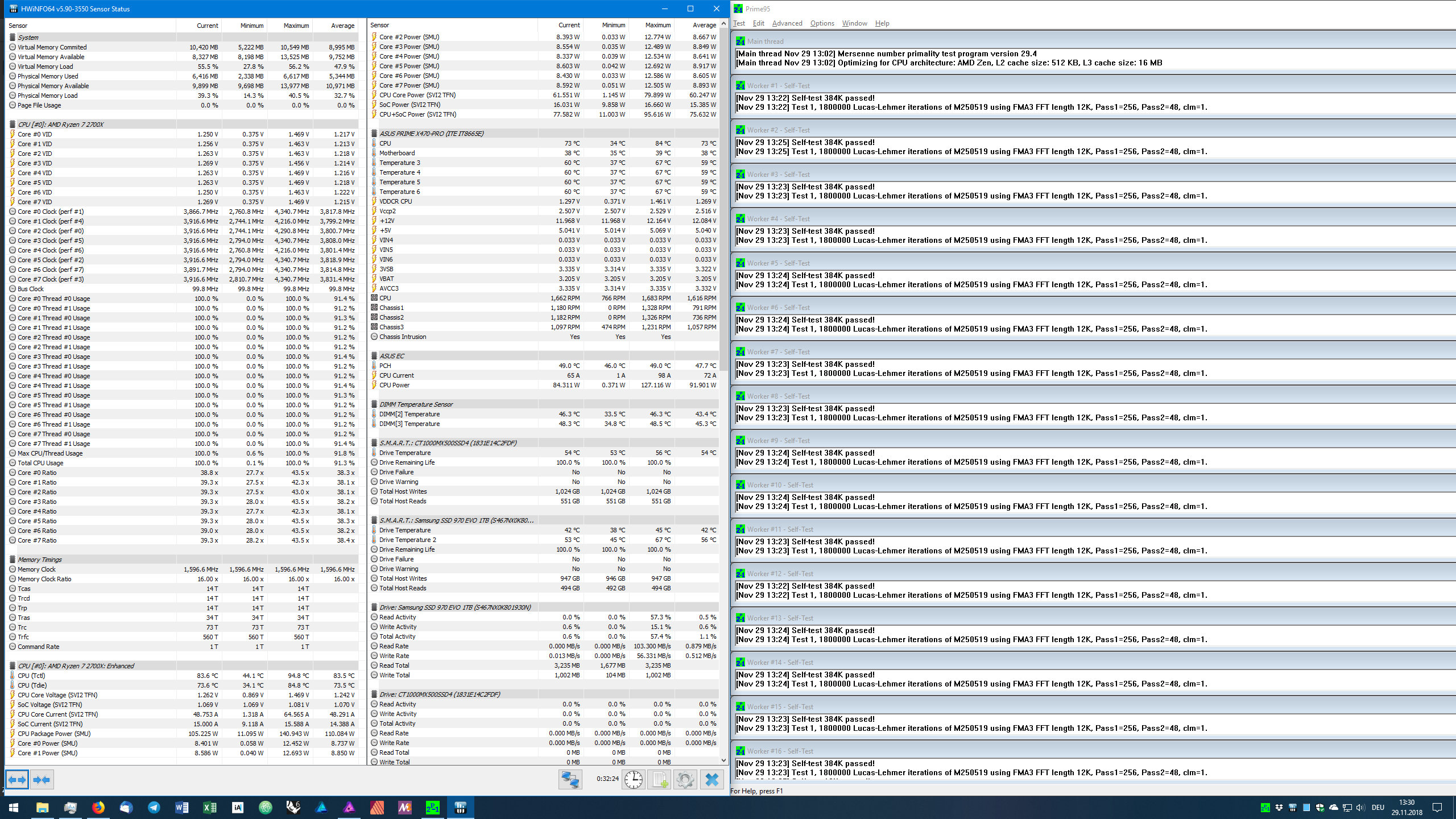

Habe noch mal nen screenshot nach ca 30 min prime gemacht. meine werte sind recht ähnlich denen von te. habe im uefi auch ähnliche einstellungen gewählt. bei cinebench bin ich so auch schon auf 1803 punkte gekommen. wie schon mal erwähnt brauche ich nicht mehr leistung. was mich wirklich stört ist, dass für den single-core bzw wenig-core boost so viel spannung in die CPU gepumpt wird. ja, ok, habe schon wahrgenommen, dass diese werte "normal" sind. ich will aber trotzdem keine 1,46V an meiner CPU haben, auch nicht nur ganz kurz. per negativem offset lässt sich das nicht steuern, dass scheint mir nur einfluss auf die spannung bei all-core last zu haben.
Die Package Power von knapp 141W ist ziemlich genau am Stock-Maximum für den 2700X. Der AXP-200 Muscle ist mit 520g sogar etwas leichter als der Wraith Prism mit 580g, dafür gibt es mehr Heatpipes. Ich würde sagen, die nehmen sich bei ähnlicher Lüfterleistung nicht viel, womit die knapp 85°C auch passen.
