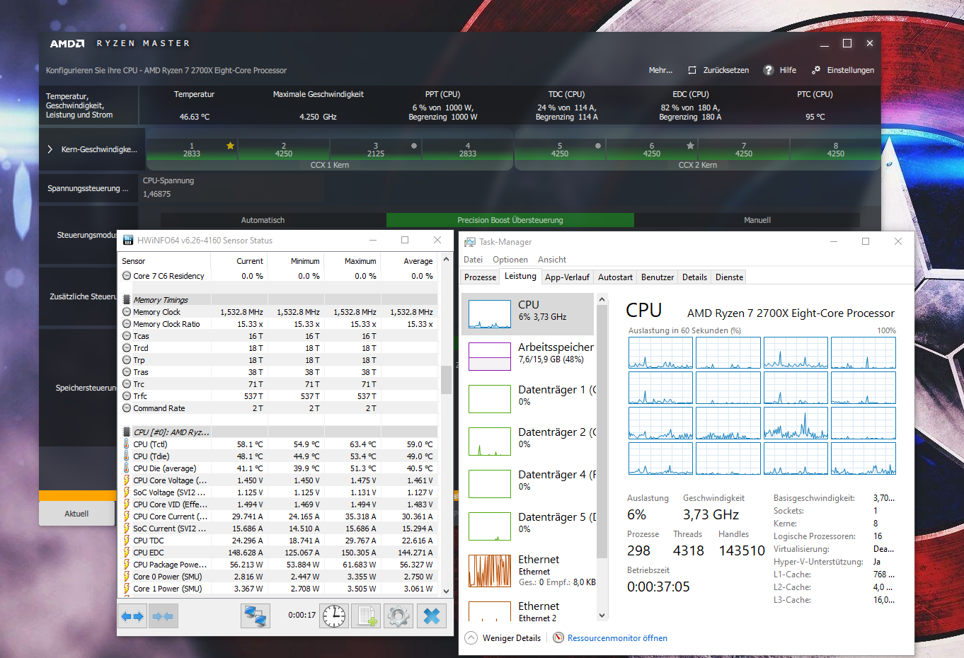

ich habe das Problem, dass mein Idle-Temp irgendwie nicht stimmt.
Mir ist gestern (19.05.2020) mein Lüfter stehen geblieben und habe diesen direkt ersetzt.
Mein Ryzen springt jetzt zwischen 45 und 60C herum und ab und zu steigen einfach meine 2.0er USB Ports vom Mainboard aus.
Die 60C erreicht der schon alleine beim erstellen dieses Beitrags
Ob das zusammenhängt ich habe keine Ahnung..
Lösungsversuch:
  • Hab gedacht es liegt an den Energieoptionen und die mal direkt auf 5% gesetzt aber ohne Erfolg
  • Paste getauscht und alles schön angezogen.
  • 2 CPU-Lüfter (Push-Pull) rein und CPU-Kühler sauber gemacht
Beunruhigend sind 60 Grad im idle noch nicht, zumal die Werte, die von anderen Tools als Ryzen Master ausgelesen werden, eh mit Vorsicht zu genießen sind. Du hast deinen Speicher übertaktet, wie gestaltet sich das ganze, wenn du den auf den 2400 laufen lässt?
Gibt es denn irgendwelche nennenswerten Probleme außer die Maus, welche sich in den allermeisten Fällen durch eine andere Maus lösen lässt, ggf auch anderen USB Steckplatz probieren? Wie gesagt, die Idle Temp ist nicht beunruhigend. Welches Gehäuse hast du?
Aus dem Kopf weiss ich gerade nicht wie kühl mein 2700x so ist. Aber 50 Grad sind jetzt nicht die Welt (die 60 = 60-10= 50 Grad). Schon mal den aktuellsten AMD Chipsatztreiber drüber gebügelt?

Ist das neueste BIOS auf dem Board aufgespielt? Wie sind denn die Temperaturen unter Last z.B. in Cinebench?
Meiner eiert immer so zwischen 40-55 Grad rum (ausser er bekommt was zu tun dann geht es über die 70er Marke). Aber ich lasse meinen "kleinen" Kühler auch immer bei min 8xx Umdrehungen laufen und erst ab 65 Grad darf er dann richtig loslegen.

Temps: 70-75C nach 10min Prime95 und FurMark bei nem Takt von 3.9-4.1ghz

Könnte es sein du hast erst angefangen gezielt nach den Temps zu schauen als dir der Lüfter ausgestiegen war? Die sehen eigentlich normal aus. Betrifft es wirklich alle USB hinten oder nur die 2.0? Eventuell könnte eine Neuinstallation des Chipsatztreibers helfen.
Das kann ich so nicht bestätigen. Egal ob HWiNFO, Aida oder der Master - die Temps gleichen sich wie ein Ei dem anderen. Je nach eingestelltem polling-Intervall gibt es auch mal kurz Differenzen, aber die sind marginal.
