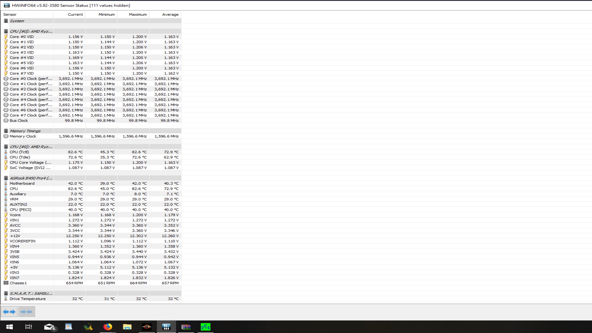

das iss doch aber nicht Sinn und Zweck bei einer 320 Euro CPU..habe egarde den takt auf 3,7 Ghz und Vcore auf 1.15 Volt....Small FTT bei 8k nach 5 Minuten 82 Grad.....und es steigt munter weiter
heija..und 1 Runde Timespy dann 82 Grad bei den taktraten und 1,15 Volt

auschlagenbend wie sich der Prozessor verhält sind die 82 Grad also die Tct
Du meinst wie er sich intern schaltet für XFR und Turbo,
dann untervolte doch einfach mal auf 50-100 mvolt um zu schauen wie er sich verhält.
Nur sich hier zig mal hinzustellen das es zu warm wäre bingt dich nicht weiter …..
Willst du was tun dann mach oder lass es dann schreib hier aber nicht ständig solche komischen bekannten dinge.

die 1,15 Volt waren tatsächlich nicht richtig...es lagen 1,32 Volt an...ich bin jetzt mal manuell auf 3,7 Ghz und 1,26875 Volt und jetzt eiert er bei so 87 Grad rum ( Tct ) bei small FTT von 8-12
also er läuft nun seit ner stunde mit Prime small FTT auf 1,2375 Volt und 3,75 GHz fix.....hat nun 82 bzw 72 Grad....dann verzichte ich halt auf den Boost....
Ich verstehe ja, dass es ärgerlich ist, dass dein xfr/pbo nicht nach deinen Wünschen funktioniert.
Aber z.B nach einer Stunde Prime95 72 Grad Tcore zu haben ist doch mehr als in Ordnung....?
Mit manuellen OC solltest du Mmn. keine Angst haben bei einer Stunde Prime auf die 80 zu gehen! Oder sogar leicht drüber...
Welche Frequenz / Volts das noch hinkriegen, musst du wohl selber Überprüfen.
Mehr ist aufjedenfall drin.
Ich habe das Gefühl, dass du zu sehr die Temperatur ohne den Offset beachtest.
Außerdem vergisst du ständig, dass keins deiner Games nur ansatzweise so eine Auslastung der CPU mit Wärmeentwiccklung hat..
Alles was du bei Prime als höchstwert hat wird dein höchstwert bleiben!!!! Eher sogar darunter. Naja außer er verstaubt natürlich :P
