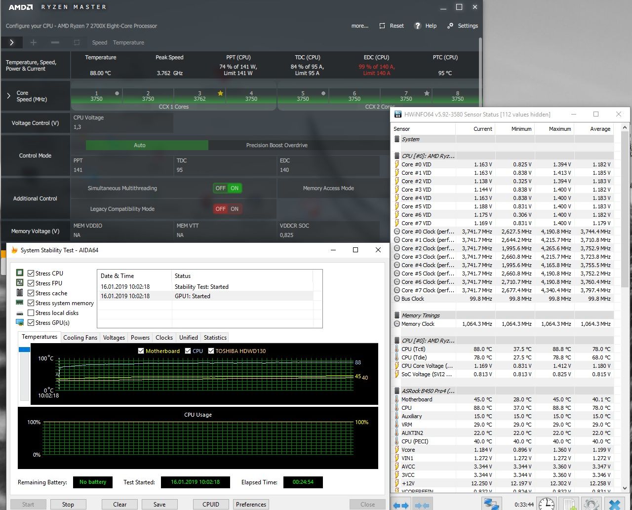

@beamer35
Was heisst kocht?
Gib uns mal einen Bildschirm füllenden Hwinfo Screen mit Cpu, Mainboard Temps und Lüfterdrehzahlen. Der blaue Pfeil unten links.
Kumpel hatte mit dem Boxed etwa 40-45 im Windows Idle und 72-74 in Ark oder Atlas, mit mässigem Aiflow im Gehäuse.
Jeweils Tdie, ist zwar nicht super, aber kochen geht anders.
Was heisst kocht?
nee Du ......habe doch schon ein Foto gepostet wo man sieht dass die Paste gut aufgetragen istCrEaToXx schrieb:Befindet sich in der Nähe vom Rechner eine weitere Wärmequelle, die bei Leistungsbetrieb entsprechend "mitheizt", wie z.B. ein Receiver, oder andere externe Geräte? Irgendwas das so positioniert ist, dass es Warmluft direkt in deine frontalen Lüfter abgibt?

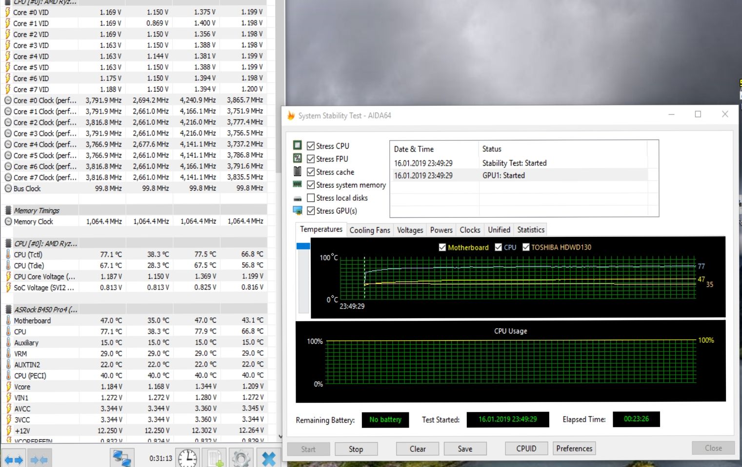

Hier...Lüfter laufen auf höchsten Drehzahlen
Tja auch das ist eine Last, die kaum in einem Game vorkommen würde.
Die Temps sind nicht gut, aber okay.
Und beim Spielen heizt halt dazu noch die GPU das Gehäuse auf.
Wie man bei der Mainboardtemperatur mit 45 Grad sieht, ist
dein Flow eben kacke. Das krieg ich beim Kumpel mit dem 2700X mit Prime Small FFT
selbst bei seinem grotten mini Gehäuse und nur einem 120er Lüfter, der mit reduzierten Drehzahlen
ausbläst (800 U/Min, MB bleibt bei 39 Grad) so nicht hin. Und dazu bläst bei ihm die AIO
die warme Luft der CPU ins Gehäuse.
Deine vier rein- und rausblasenden Lüfter laufen also mit 1200 Umdrehungen und mehr?
Was man aber auch sieht, er boostet auf einzelne Kerne bis 4340 Mhz und
setzt dabei "nur" 1.4V an. Was beim Gamen helfen wird.
Bleibe dabei, Gehäuse scheisse.
Nimm den Deckel oben ab und setzt da 1-2 ausblasende Lüfter hin.
Nimm aus der Front die seitlichen Mesh Luftfilter raus (kann man wegmontieren)
so kommt mehr Luft durch.
Und wenns dann nicht besser wird, muss der Mugen neu, sauber montiert werden
und/oder braucht stärkere Lüfter.

nein der Boxed war am Anfang vorm Macho drauf und da hatte ich um ca 10 Grad höhere temps...da hat er in prime sogar unter takt gethrottelt
rechter seitendeckel des Gehäuses ab ( was mich wundert dass die Mainboard Temp sogar höher ist aber die CPU 10 Grad kühler )

beamer35 schrieb:rechter seitendeckel des Gehäuses ab ( was mich wundert dass die Mainboard Temp sogar höher ist aber die CPU 10 Grad kühler )
10 Grad weniger nur wegen dem Deckel?
Alter ist das Gehäuse scheisse!
Dass das MB sogar wärmer wird ist allerdings komisch.
Zeigt aber auch, dass er die Hitze einfach nicht aus dem Gehäuse bekommt.
Nicht mal mit offenem Deckel.
Danke aber die Lüfter sind verbaut.....warum das Board 2 Grad wärmer wurde aber die CPU 10 Grad kühler ist mir aucch ein rätsel.....aber das Gehäuse ist wohl echt mal richtig scheisseIronAngel schrieb:Ich würde erstmal deinen Airflow optimieren. D.h 2 ausblasende und 2 einblasende Lüfter richtig verbauen. Das ganze per Lüftersteuerung von MB regeln lassen. Denk bitte dran das im Spiel die Abluft von der Graka bei der CPU landet, wenn die dann auch noch gut zutun hat, ist es normal das die CPU heißer wird.
