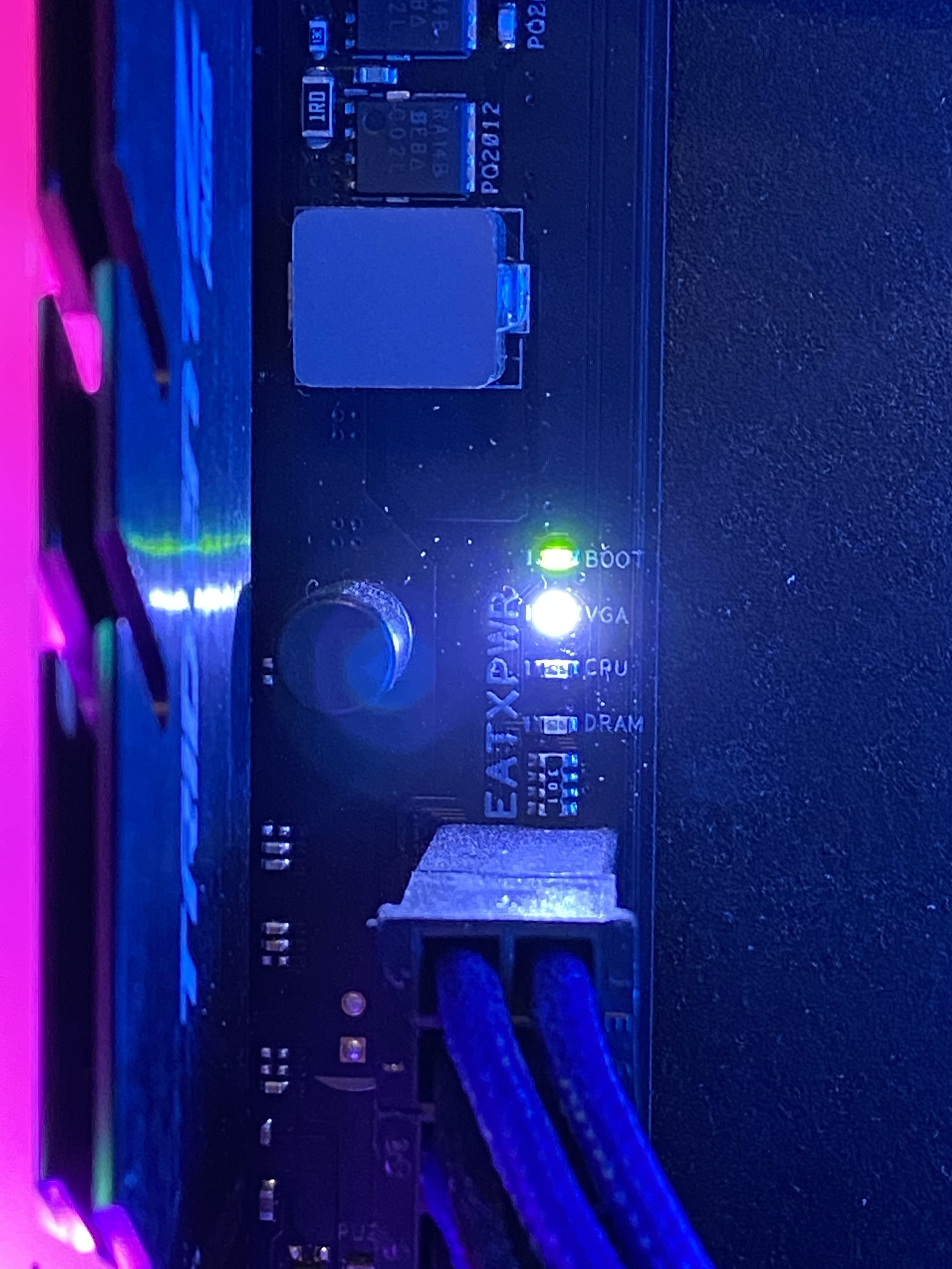

mein PC startet leider nicht mehr und es leuchtet ein weißes und darüber ein kleines grünes Lämpchen auf (Siehe Bild).
Was ist passiert?
Meine CPU erreicht ganz schön hohe Temperaturen und da habe ich nun probiert mittels undervolting die Temparatur zu senken. Sprich habe im BIOS die CPU Voltage mal runter gestellt, testweise wollte ich mal 0.8V probieren da von 1.35 auf 1.15 sich an den Temps nichts getan hat. Und dann wollte mein PC leider nicht mehr starten.
Erstmal leuchtete immer ein orangenes Lämpchen. Daraufhin habe ich die Batterie des Mainboards rausgenommen und paar Minuten gewartet, Batterie rein und nach wie vor kein Bild zu sehen. Nur leuchtet nichts mehr orange sondern eben weiß.
BIOS Update habe ich mal vor gut nem Jahr gemacht, also da sollte es eigentlich nicht dran liegen.
Komponenten an sich sind auch erst 2-3 Jahre alt maximal.
Ich danke euch schonmal für eure Ideen. Falls ich Angaben vergessen habe lasst es mich wissen.

Was sagt den die Anleitung zu den Leuchten ??
Und du solltest dringend ein Bios Update machen.
Ist das Monitorkabel denn richtig drin? Könnte einfach am fehlerhaften Handshake zwischen Graka und Monitor liegen.

ich nehme mal an um an die batterie zu kommen hast du die gpu ausbauen müssen? verkabelung wieder richtig drinnen? die gpu richtig im slot?
Bios update ist meiner Meinung nach nicht zwingend nötig. Wohl aber ein Bios Reset - also ein Clear Cmos. Wenn das nichts bringt, dann per USB Stick ein aktuelles Bios aufspielen.

Habe jetzt nochmal alle teile die ich ausgebaut und eingebaut hatte nochmals aus und eingebaut da auch nur 1 RAM Stick erkannt wurde un jetzt geht‘s😊
