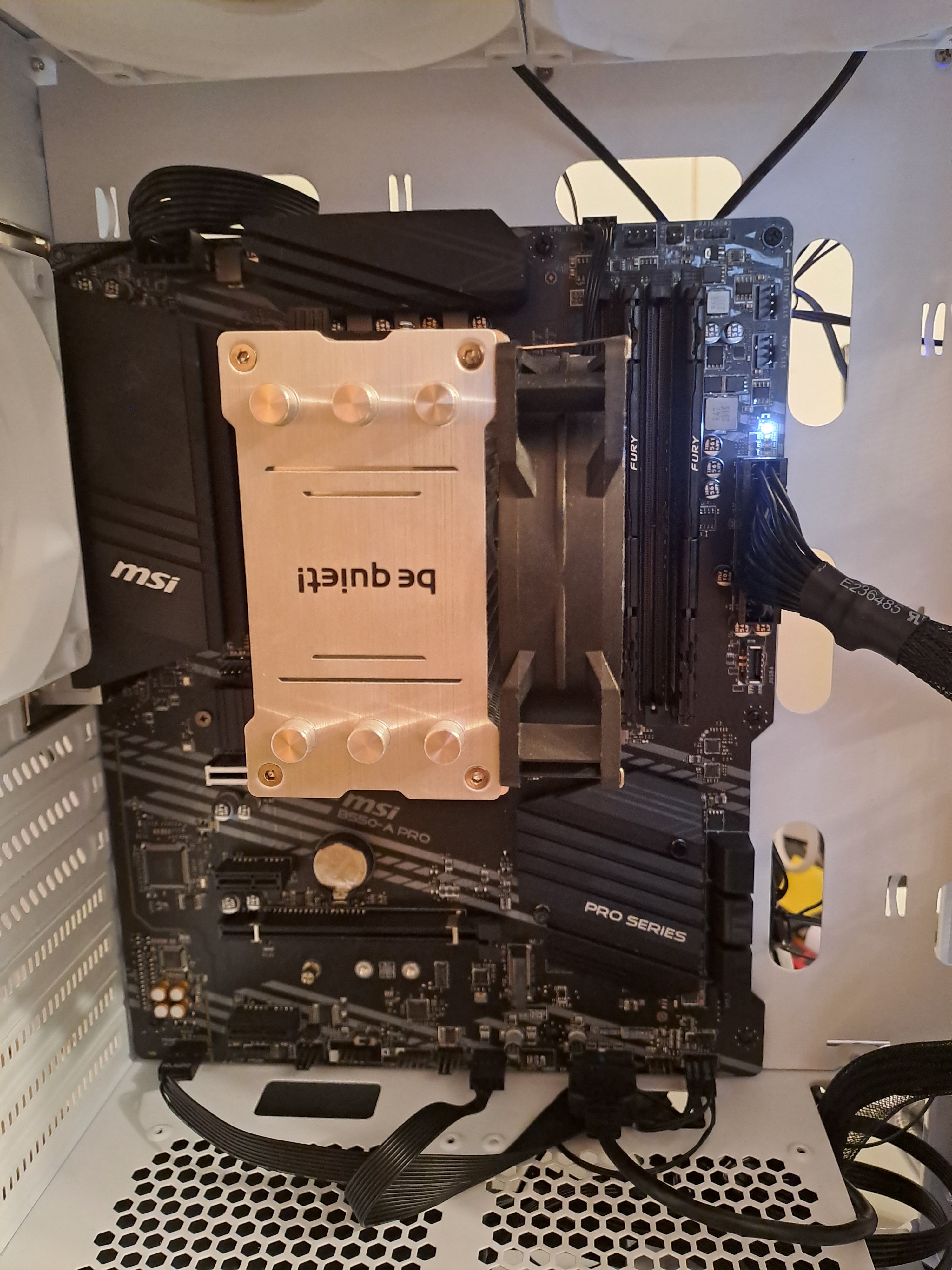

Ich habe den Pc neu zusammengebaut, als ich ihn das erste mal starten wollte kam kein Bild und auch nicht das BIOS. Die CPU Debug led auf dem Mainboard hat geleuchtet. Da ich da den PC auf pcpartpicker zusammengestellt habe, hat es mor dort schon gesagt, dass ich eventuell noch das BIOS updaten muss. Dies habe ich so gemacht wie es auf der MSI Website steht. Das BIOS lämpchen hat stundenlang geblinkt und ich wusste nicht mehr weiter.

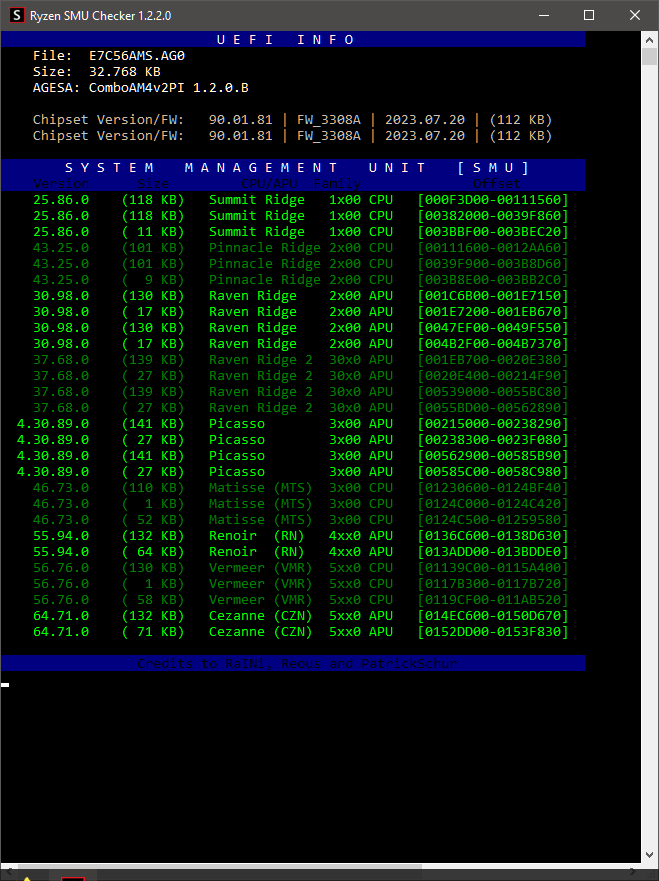

Ich habe mir dann eine AMD Athlon 200GE CPU gekauft, um zu schauen ob ich so ins BIOS komme. Dies hat jedoch auch nichts gebracht und die CPU LED leuchtet immer noch.
Es sollte schon gehen da es auch ein am4 sockel hat. Es wir nur nicht aufgelistet weil es eigentlich keine Sinn ergibt Bei einem 100 Euro Mainboard eine alte cpu zu verbauen.

Soweit ich mich erinnere, sind doch nur die Bristol Ridge aus den Agesas rausgeflogen.
dutchflyer schrieb:
Der AMD B550 unterstützt derzeit nur Ryzen „Matisse“-Prozessoren der dritten Generation. Ryzen 3000 „Picasso“-APUs werden nicht unterstützt. Außerdem werden auch ältere Ryzen 2000 „Pinnacle Ridge“, „Raven Ridge“ und Ryzen 1000 „Summit Ridge“ der ersten Generation nicht unterstützt. Auch die Athlon 200 und 3000 „Zen“-Chips fehlen. AMD argumentiert, dass es auf ROM-Größenbeschränkungen gestoßen sei, als es versuchte, den AGESA-Mikrocode für alle älteren Prozessoren zu stopfen
Naja das ist was AMD will. Dumm nur, wenn man dann in den Agesas den Support für diese CPUs drinne lässt, weil man nicht für die älteren Chipsätze eine extra Wurst braten will.
Siehe
Wie man sieht, Raven ist drinn. Und bei anderen Usern liefen Zen1 und + Cpus auf X/B Chipsätzen ohne probleme.
Warum beim Te der Rechner nicht will, steht aber auf einen anderen Blatt.
Ps: Dieser Mist mit den "angeblich" zu kleinen Roms/Bioschips ist einzig und allein aus der Feder von MSI entstanden!!

Schau noch mal das Bild richtig an, dass ist das letzte Bios zu seinen Board.
Und was für ein Chipsatz hat sein Board?
Rischtisch, nen B550, ergo läuft der kleine Raven auf sein Board.
Warum es bei iihm nicht läuft, ist noch zu klären. Am Uefi liegt es nicht.
Ich vermute eher, dass der Biosflash nicht funktioniert hatte.
