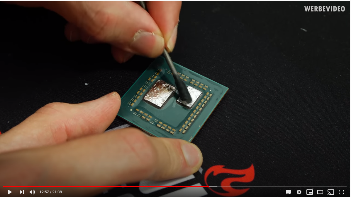

@n0tarztinz wie schon @Torry_PB schrieb immer die ganze CPU dünn aufragen. Die Ryzen CPU liegt nicht in der Mitte sondern Seitlich. Aber da scheiden sich die Geister sonst entflacht gleich wieder das ist Bullshit usw.
Hier das Video, aber bitte nicht die CPU köpfen :) Im Bild ein R5 3600.

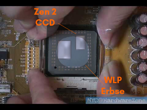

das problem "wlp erbse" vs zen 2 cpu lässt sich am besten mit einem bild erklären
zudem ist die erbse enorm unpräzise und man weiß nie, wie gut oder schlecht die verteilung ist.
Reaktionen: Makso und Thorque
stimmt..bei Ryzen könntes es unvorteilhaft sein... wenn es dann noch ne kleine Erbse war, sowieso
Postet ihr dann auch noch ein Bild wie das aussieht wenn man schlecht verstreicht und Lufteinschlüsse hat? Da muss man schon echt Lächerlich wenig Paste nehmen dass es so aussieht. Dann lieber etwas mehr Paste, das gibt maximal eine kleine Sauerei, aber Verstreichen war noch nie nötig.
