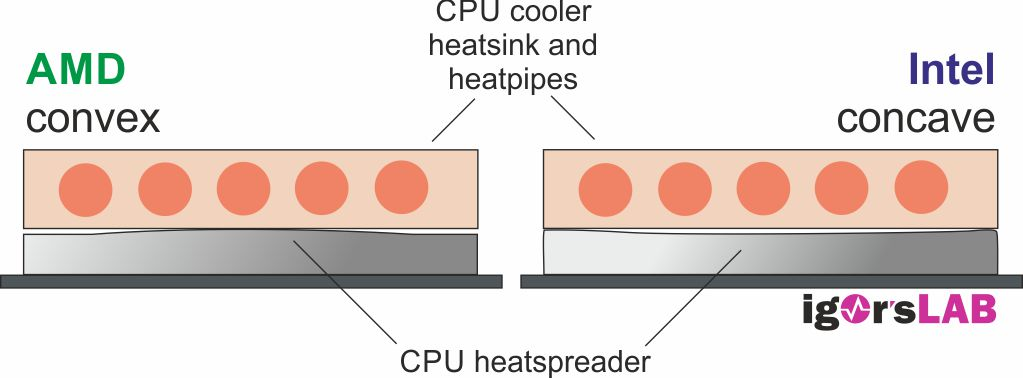

Bier nochmals ein guter Bericht, warum man es verstreichen soll bei AMD. Alleine der Heatspreader ist anders als bei Intel.
https://www.igorslab.de/intel-vs-am...-wirklich-was-ist-besser-ryzen-9-oder-core-9/

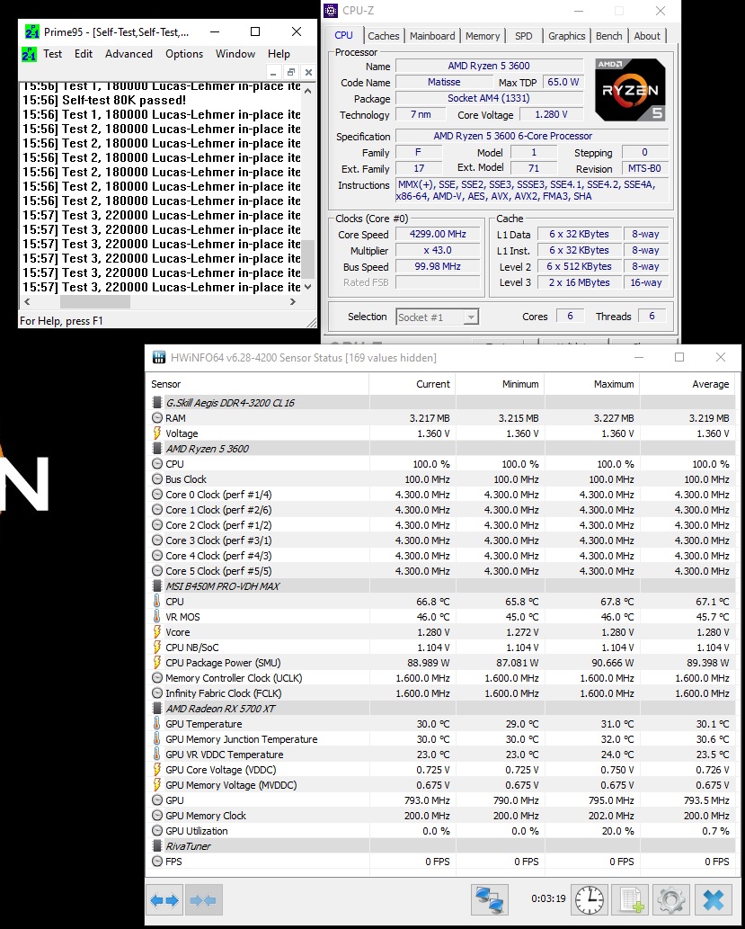

Ich würde einfach mal behaupten:
Anders kann ich mir das nicht erklären, die 70 Grad erreiche ich nicht mal im Prime und mein 3600 läuft bei 4,3 GHz @ 1.28V. Dort ist ein Dark Rock Slim drauf, der jetzt nicht unbedingt "die" Fläche besitzt aber dennoch sehr gute Arbeit verrichtet.
- der Kühler ist absoluter Schrott
- der Anpressdruck zu hoch
- im Gehäuse existiert kein Airflow
- im Gehäuse ist alles vollgestopft mit Kabel, keine vernünftige Struktur

Thorque schrieb:fotos?
10 Minuten SmallFFT sollte reichen, kann dir aber zu 100% versichern, die 70 Grad werden nicht erreicht. Habe das über 40 Stunden getestet wo ich die CPU eingebaut habe. Mir fällt gerade ein, SMT ist deaktiviert aber selbst mit aktiviertem SMT hab ich allerhöchstens 70-72 Grad. Um an der 80 Grad Marke zu kratzen muss ich die CPU schon auf 4,4 - 4,5GHz hochziehen (mit SMT).

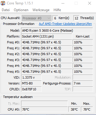

So.....
hatte nun den Entschluss gefasst ihn einfach nochmal neu einzubauen (WLP sah gut verteilt aus, nicht zu wenig), nach dem Motto entweder geht's jetzt oder ich kaufe einen neuen...
Nunja aber ich habe die Lüfter vertauscht also hat er die frische Luft schön zurückgeblasen ^^
Habe die CPU jetzt ca. 15 min belastet und das kam dabei raus:
In dem Bereich kann ich es lassen oder ist das auch schon zu viel?
Danke für die ganzen Antworten!
E
efgw3e62346wert
Mit was belastet, Prime, OCCT, IBT? 78 Grad sind absolut unbedenklich, könnte besser sein aber passieren wird da nix.
