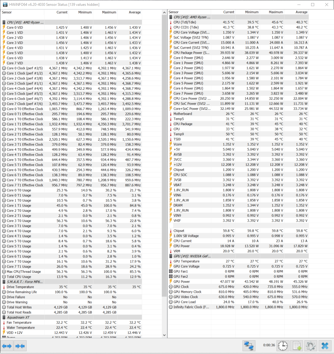

Cpu taktet auf Core 7 nur bis 3,4Ghz. Bios ist neustes und nur XMP geladen. Sonst nix verstellt.
An der Last liegts nicht, egal, was ich mache, ob Bench oder Gaming, Core 7 taktet nicht hoch. Stell ich den mit AMD Master von Hand fest (zb. 4,4Ghz), macht der Core das auch brav. Scheint also nicht kaputt zu sein. Thermische Probleme sinds nicht, da ich ne dicke Wakü mit nem MO-RA drauf habe - und nur maximal 60°C unter Maximallast erreiche.
Anbei ein Screenshot - da sieht man auf Core 7 das Problem.
Habt ihr ne Idee, was das sein kann, und wie man das behebt?

Interessant: Läuft der denn dann auf 4,4 stabil, wenn du allcore Last generierst?
ClearCMOS hab ich schon gemacht. BIOS ist das neuste. Windows ist jetzt auf dem Stand: 1909 Build 18363.535.
BIOS ist nur XMP geladen, sonst nix verstellt.
AMD Treiber war der neuste, hab ihn aber nochmal drüber installiert.
Allcore Last mit C20 oder Prime ändert nix daran, das Core 7 nicht hochtaktet. Nach dem neusten Windows Update erreiche ich jetzt 4,4Ghz allcore - effective aber nur 4,1Ghz. (HWInfo).
Mach ich jedoch mit AMD Master alle Cores auf 4,4Ghz fest - machen sie das auch brav - wie ich schon schrieb.
Im Discord bei den Rawiiolis sagte mir jemand, das mein Board ins Powerlimit läuft - und darum der Effective Clock so absinkt. Ich komme von Intel - und bin bei AMD ziemlich neu. Dachte, man kann das anheben - so wie VCore bei Intel und schon kommt der Takt. Ist ja wohl bei AMD anders - und darum ist die VCore nun bei 1,35V fest, mit LLC3.
Wenn der Taktverlust zwischen Low Load und Maximal Last von 4,4 auf 4,1 abfällt, warum kann AMD Master das dann einstellen und halten? Ich bin da total verwirrt.

Edit: Was mir noch auffällt dein Mainboard sagt das deine CPU Power gerade mal bei ~30W liegt. Das kommt mir auch sehr komisch vor. Meine Core Power liegt ganz schnell mal bei ~80W und das mit nem Ryzen 2700 OC 3,9GHz bei 1,25V du müsstest aufgrund der sehr hohen Spannung meiner Meinung nach weit oberhalb von ~30W liegen.
@Sahit Ja, das Bild von HWInfo war ja nur zur Verdeutlichung vom C7 Takt. Last lag da vorher nicht an.
Ich hab grad nochmal den ollen Kasten unterm Tisch vorgeholt und geschaut, was alles angeschlossen ist und was nicht. CPU Power Kabel ist nur 1 x 8 Pin angeschlossen. Ich dachte, ich steck n 4 Pin, beschriftet mit VGA, dazu. Geht aber nicht. Dann bootet die Platine nicht mehr. Dachte, das sind auch nur 12V, oder irre ich mich da?
Wieso komisch? Auf dem Bild ist die CPU Auslastung bei ~14%. Da macht es doch Sinn das nur 30W auf der CPU liegen.

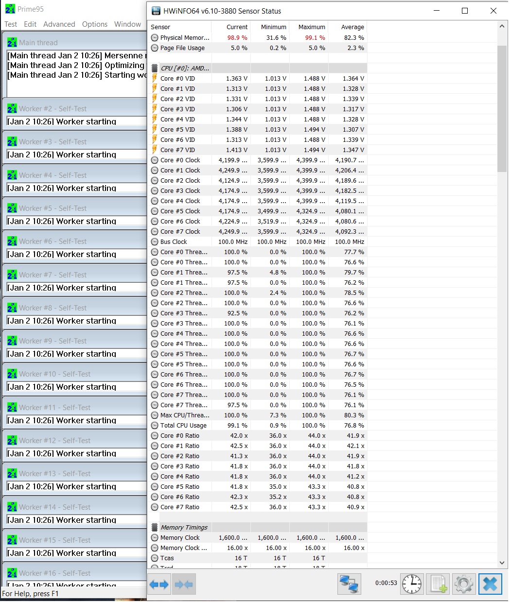

So, jetzt mal Butter bei die Fische. BIOS Defaults geladen, NUR XMP geladen. Kein LLC, kein VCore, nix.
Prime95 Large FTT
https://i.imgur.com/3PcQ5Wq.png
Also für mich sieht das Okay aus nun - Gott weiß, warum. Auch wenn er nun "nur" 4,3Ghz allcore boostet.
Das was ich nun von AMD weiß, sollte das auch so aussehen, richtig? Und C7 macht nun auch, was er soll. Auch das erklärt sich mir nicht. Gut, ich hab jetzt mehr Power am CPU Stromport - aber der 8 Pin sollte ja eigentlich ausreichend sein.
Die CPU Temp is massiv gestiegen - aber klar, bei dem Allcore Takt nun.
Unterschied ist doch das alle Spannungen jetzt auf AUTO laufen und die CPU diesmal auch wirklich ausgelastet wird.
Was welcher Core im Idle oder low load zeigt ist doch völlig egal.
Rest sieht auch OK aus, obwohl etwas heißer als ich erwartet hätte. Du benutzt die normal PPT, EDC und TDC Limits (also kein PBO)?
HWiNFO zeigt normalerweise deren Auslastung auch, aber hast du wohl ausgeblendet. Im Ryzen Master sind die auch zu finden.
Als Faustregel: Ryzen Boost Takt ist immer temperaturäbhanging, auch schon bei Temperaturen wie 40°C oder 50°C. Das sind aber kleine Verluste, ca. 25MHz pro 5°C. Kann sich aber addieren, wenn man eine CPU bei 60°C unter Last mit einer von 80°C vergleicht (ca. 100 MHz extra all core).
Nicht zu verwechseln mit throttling, wo die CPU sich selbst runtertaktet wenn sie zu nah an die 95°C kommt (das sollte von Intel bekannt sein).
Sollte PPT, EDC oder TDC bei 100% liegen, dann kann die CPU auch nicht höher boosten. Diese Limits kann man in Bios/Ryzen Master erhöhen (PBO).
Die CPU kann auch nie über ihren maximalen Boost Takt gehen, ohne PBO - also 4.5 GHz. Wenn wir hier über Boost Takt reden, dann immer die Werte zwischen 3.9 GHz bist 4.5 GHz.
Kannst ja mal mit Prime95 Small FFT vergleichen. Da sollte der Takt nochmal niedriger sein als bei Large FFT.
