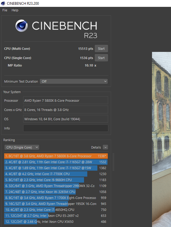

Ich habe da auch noch meine Zweifel. Ich werds im Laufe des Abends wie du schon sagtest mit OCCT, ein paar Spielen und surfen auf ComputerBase rausfinden. Zur Not muss ich CO wieder erhöhen, also vielleicht All Core auf 12 oder so. Bisher gehts jedenfalls auch so. Kannst du mir evtl. noch was zu den VRM Schaltzeiten raten?

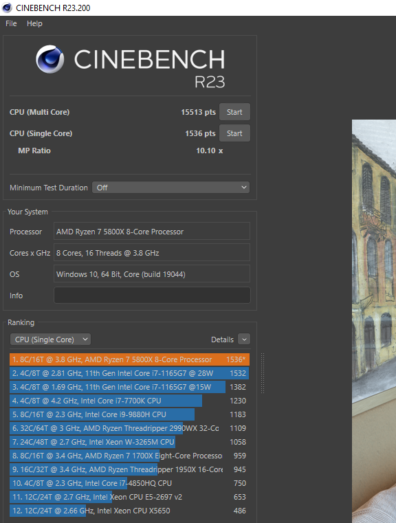

Hier noch mein bisher bestes CB R23 Ergebnis. Das war mit einem Offset von 0,1500V, LLC auf Mode 2, PPT auf 100W und CO auf 16.

Hat problemlos diverse Spiele, CB & OCCT durchlaufen. Vielleicht doch ne goldene CPU :D Bin jedenfalls happy mit dem Profil und lasse es erstmal so.
Neben einer schön erhöhten Punktzahl, sind vorallem der Verbrauch und die Temperatur gesunken. Ziemlich op die CPU in dem Zustand.

@Creekground Dein Single Core Score ist schon stark. Mir war aufgefallen, dass ich mich in meinem 100W "Fenster" irgendwann beim optimieren entscheiden muss ob ich mehr All Core Punkte oder mehr Single Core Punkte möchte. Wenn ich weiter untervolte bzw per CO negative Werte erhöhe, dann steigt bei ca. 100W mein Mulit-Score, aber Single sinkt. Ist die Spannung etwas höher, steigt wieder der Single Score, dafür sinkt aber die Punktzahl wenn alle Kerne pumpen. Ich habe mich bei meinem Profil dafür entschieden, die Multi Core Leistung etwas zu bevorzugen. Je nach Run den ich mache, schwankt auch das Ergebnis etwas. Meistens der Single Score etwas nach unten im Vergleich zu meinem Screenshot. Der Multi Score ist relativ konstant der selbe, auch bei mehreren Runs hintereinander.

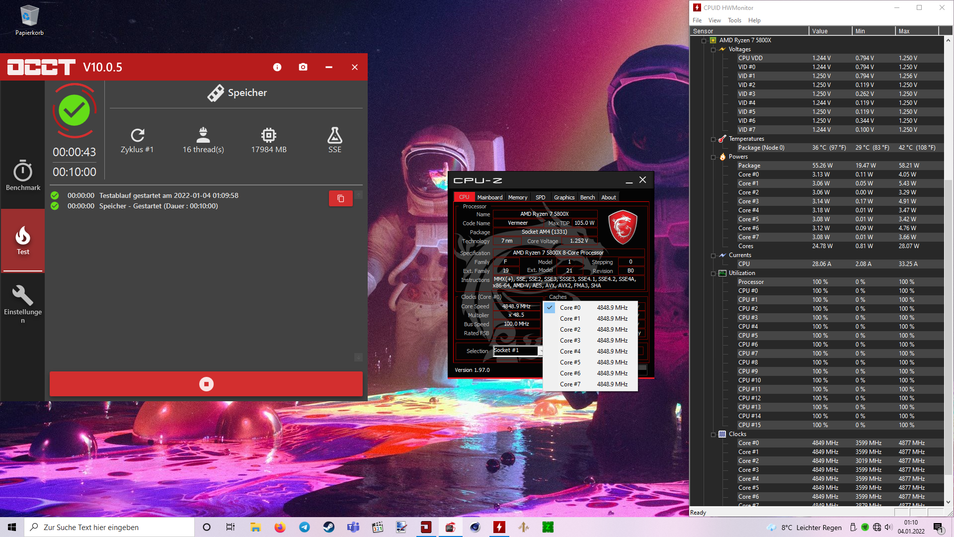

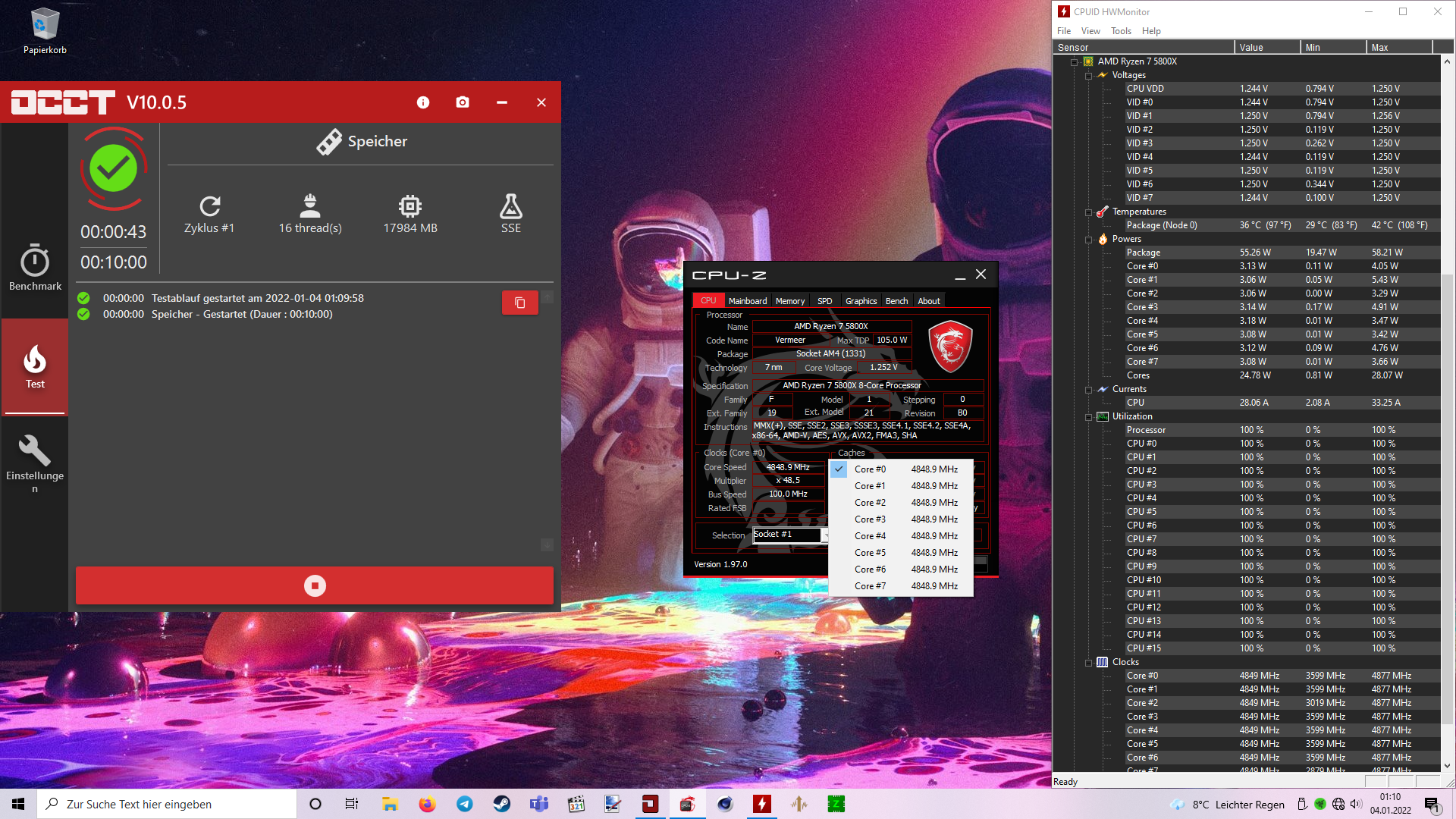

Oh und es war mir wichtig, dass ich nicht nur auf Top-Leistung optimiere, vorallem das Offset hat im Mittel den Verbrauch gesenkt. Dazu noch ein Screenshot, da läuft z.B. der Speichertest von OCCT mit SSE. 4,85GHz liegen da mit ca. 1,25V und 55W an. Hab das auch nochmal mit HWInfo gegengecheckt, die Werte stimmen.

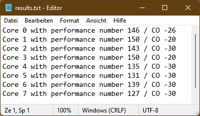

Meine CO Werte habe ich durch einen Diagnose Lauf mit Project Hydra ermittelt. Die Fast Werte ins Bios eingetragen und mit mehreren OCCT Tests geprüft. Bis jetzt läuft es mit den Werten ohne Probleme.

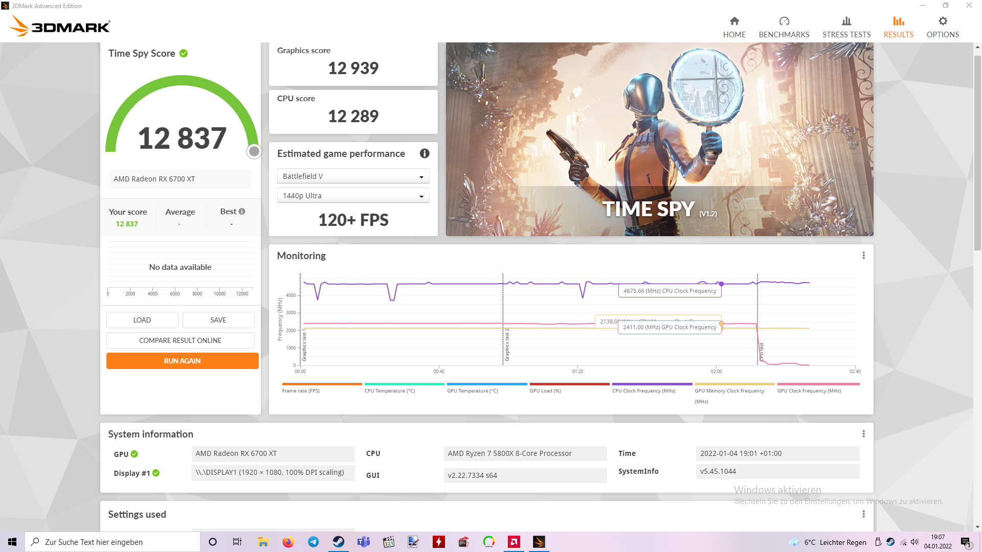

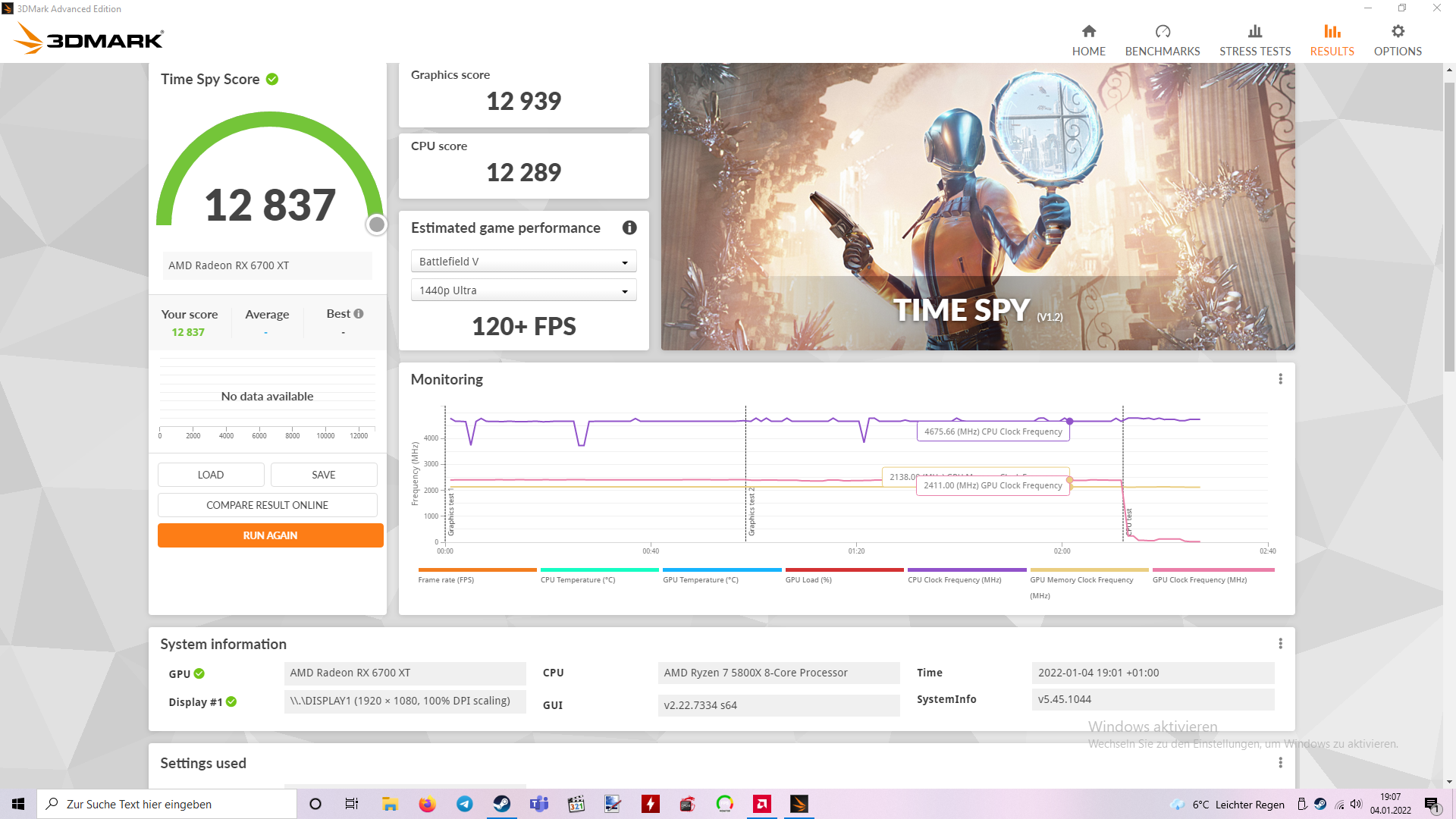

TimeSpy sieht so aus:_
Im Bios: CBS settings, smu settings

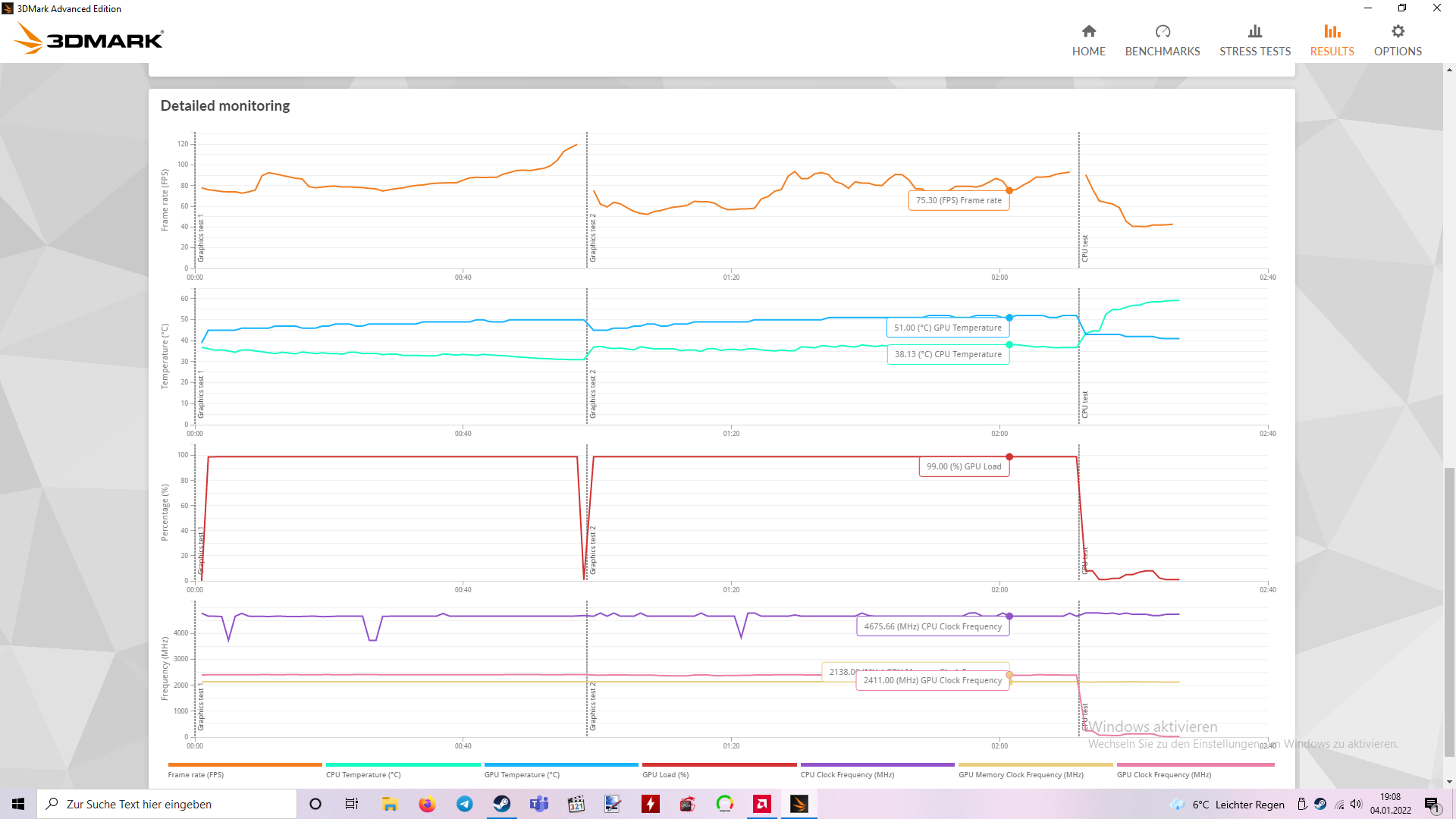

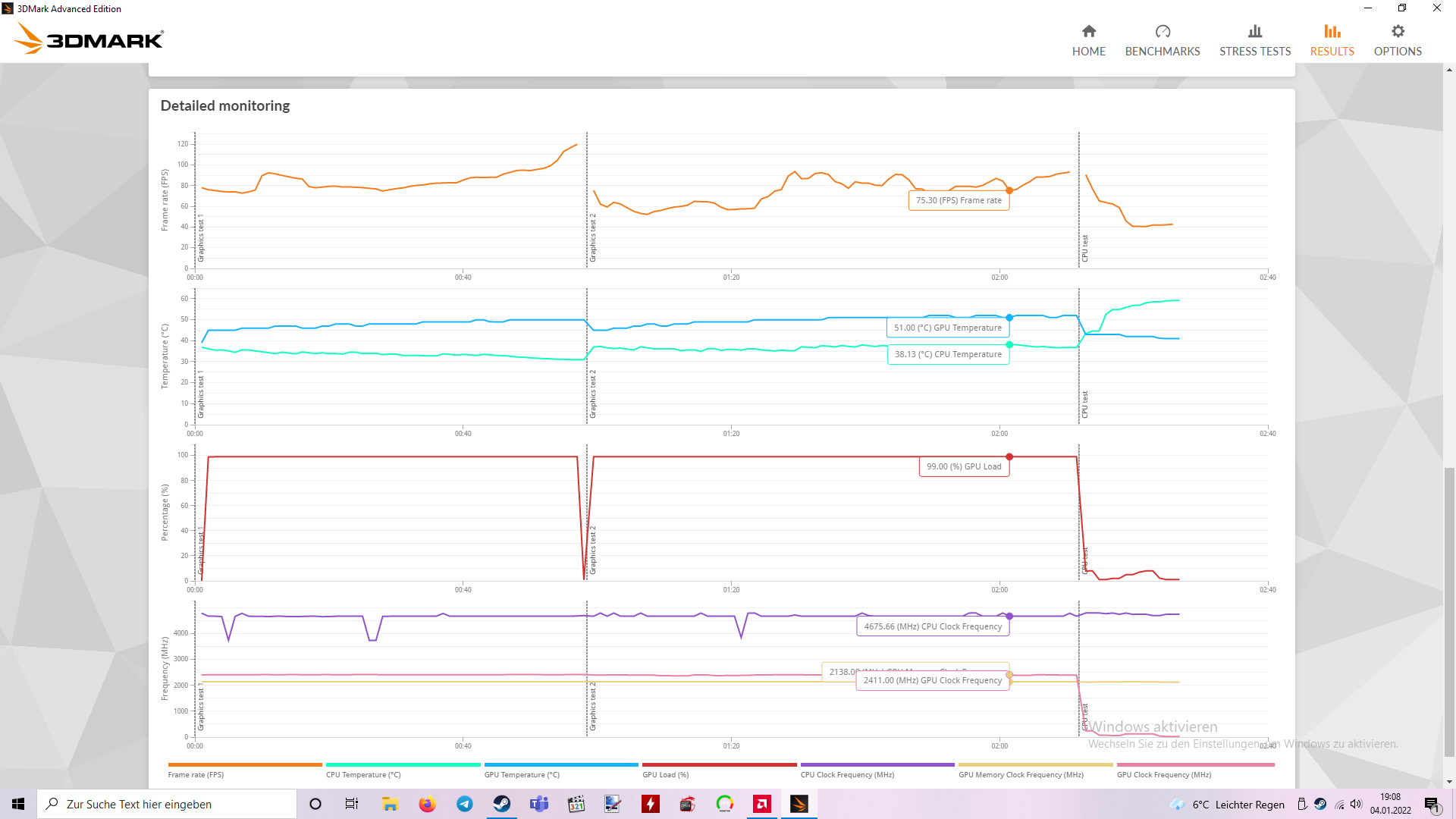

Hier noch TimeSpy mit 12289 Punkten von mir. Ich achte immer darauf, dass mein System nicht nur Peakleistung bringt, sondern vorallem konstant läuft. Das sind schon fast gerade Linien bei mir. Etwas unter 4,7GHz lagen konstant an.
Mein vorheriger 2700x mit B450 Chipsatz kam übrigens auf 9351 Punkte. Die GPU hat mit meinem "vernünftigen" Profil fast identisch performed: https://www.computerbase.de/forum/t...-auf-effizienz-getrimmt.2040961/post-26309781
Ich werde heute noch einen Run machen, in welchem ich mein Profil für maximale Performance teste und mir dank PCIe 4.0 einen Vorteil erhoffe. Vielleicht bekomme ich meinen persönlichen Rekord mit dem neuen Unterbau ja geschlagen :)
