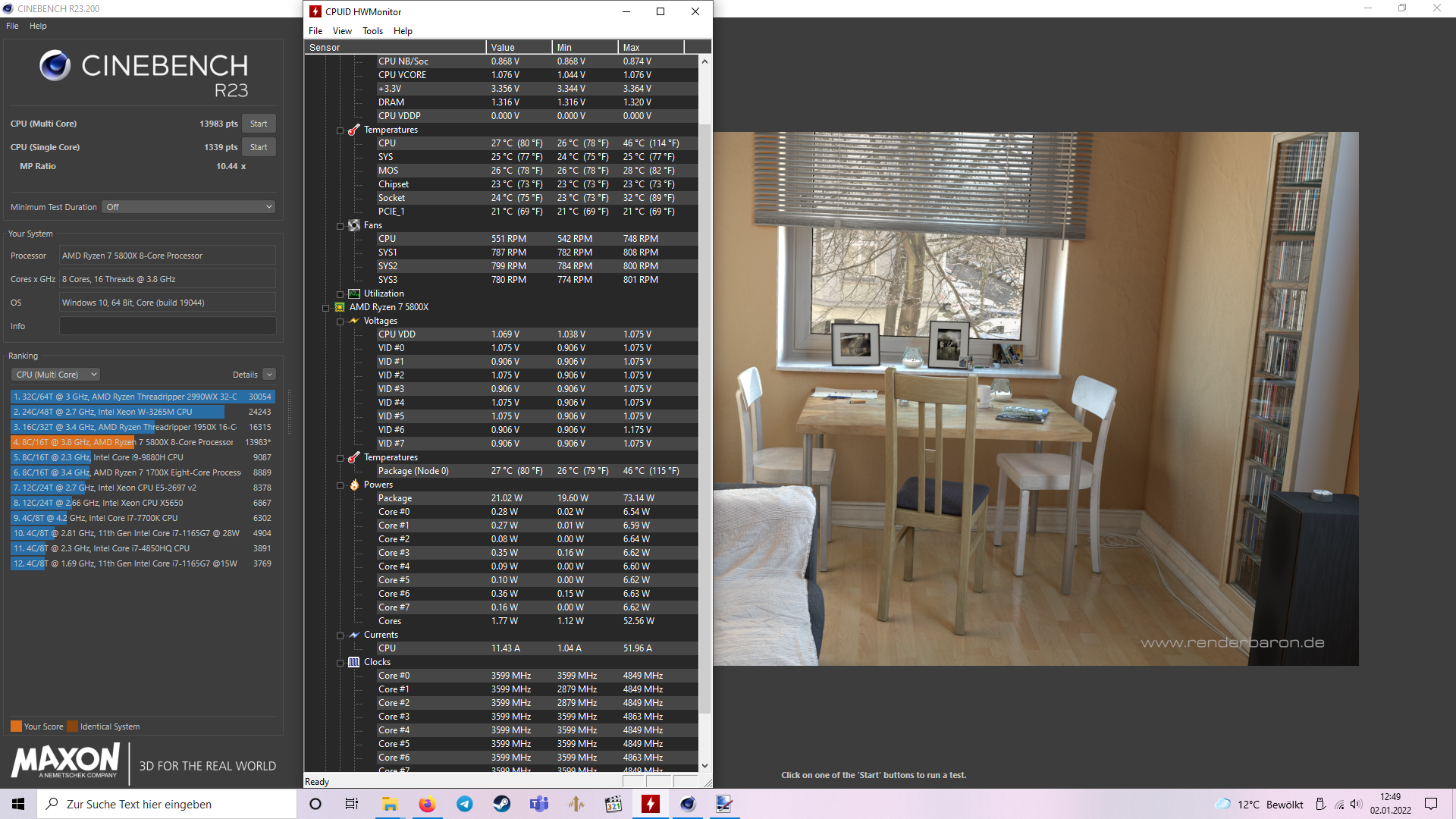

Ryzen 5800X auf Asus B550-E mit Nocuta NH-U12S Chromax Black macht auf default hier auch knackige 90 Grad im CB R23 (15404 Punkte). Jetzt als Quick and Dirty Undervolt PPT 115, TDC 78, EDC 115 bei All Core negative offset 15, Ergebnis: 77 Grad max (15362 Punkte).
Sollte man an den anderen Werten dort noch was verstellen? Scalar usw.? Rechner ist für einen Kumpel, der zockt nur (4K) und hat es teilweise sehr warm, daher war mir das mit den 90 Grad bei 24 Grad Raumtemperatur nicht geheuer. Eventuell Offset noch niedriger einstellen?

Würde mir da keinen Stress machen, sind ganz normale Temperaturen für einen 5800x, siehe hier. Dabei gilt, je besser die Kühlung umso mehr Leistung bringt die CPU. Bei einem ansonsten unlimitierten 5800x wirst du also kaum bessere Temperatur-Werte hinbekommen, weil die CPU einfach solange weitermacht bis das Temperaturlimit erreicht wird und erst beginnt die Leistung zu drosseln, wenn dieses überschritten wird. Je mehr Wärme du abführen kannst, umso mehr Leistung wird die CPU bei gleichbleibender Temperatur liefern.

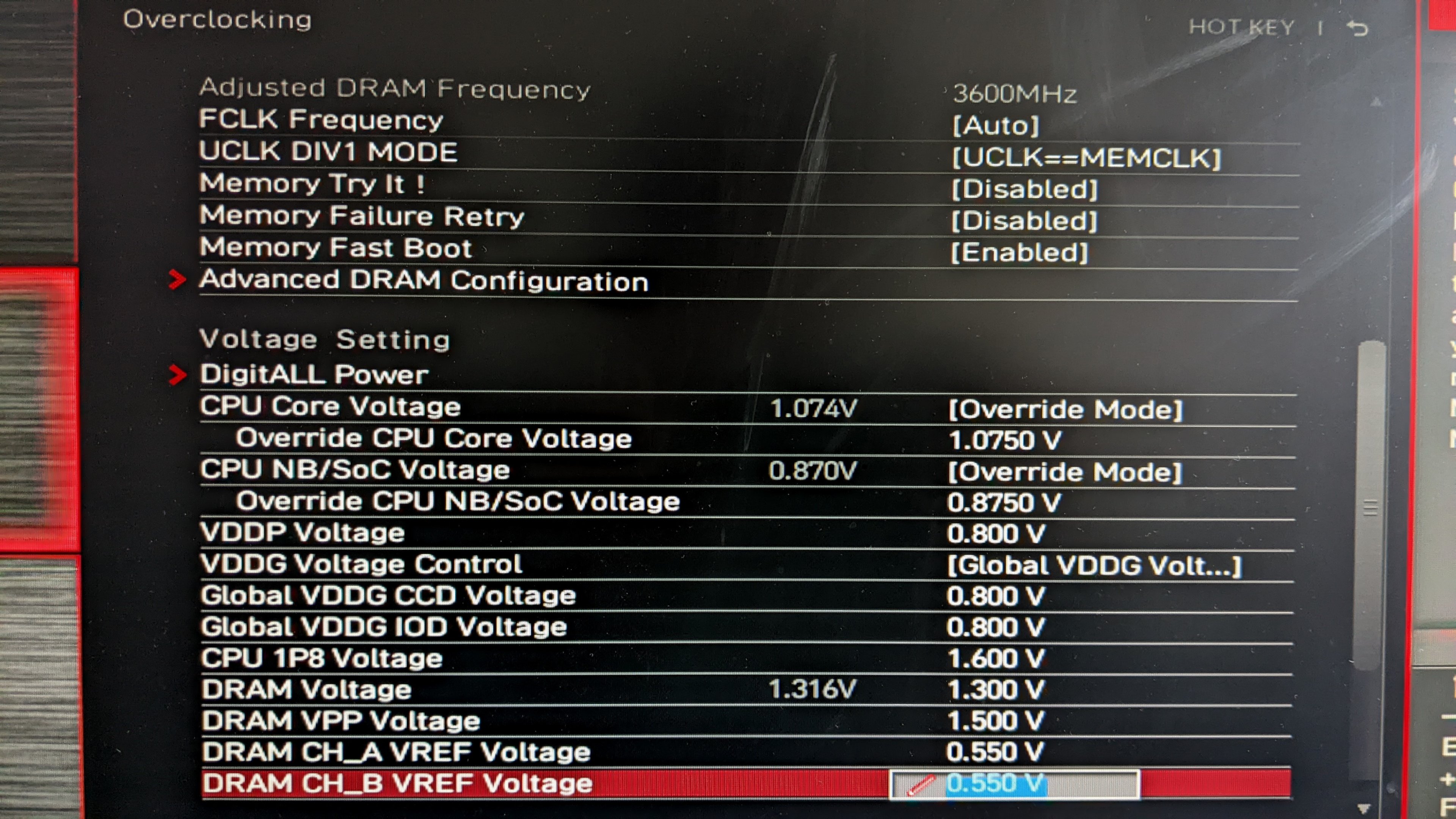

Hi, ich schreibe mal hier weil der Titel des Threads zu meinem Thema passt.
Ich habe nun auch eine 5800x CPU und ich wüsste gerne, ob ich einen goldenen Chip erwischt habe? Denn meiner macht ein Offset von -0,2625V oder eine festgelegte Spannung von 1,0750V mit. Dabei kommt sie selbst im AVX2 Benchmark nur auf ca. 70W und erreicht keine 50C°. Hab den BeQuiet! Prue Rock V2 mit Silent Wings V3 montiert. Ich kann auch keine Drosselung feststellen. All-Core 4850MHz liegen dabei an. Auf einzelnen Kernen wird der Takt auch erreicht. Mit HWMonitor gemessen habe ich nach einer Stunde PUBG 48,08W als Maximalverbrauch.
Auf dem Foto seht ihr auch, dass ich alle anderen Einstellungen ebenfalls untervoltet habe. Natürlich alles einzeln und zusammen durchgetestet. LLC von SoC und CPU sind auf 6. Also darf die Spannung bei Belastung noch etwas abfallen.
CB R23 ist auch durchgelaufen, wobei ich nur einen Run gemacht habe und das wahrscheinlich nichtmal das beste Ergebnis ist, welches ich mit der Konfiguration erzielen kann. Gibt ja immer eine Streuung nach oben oder unten.

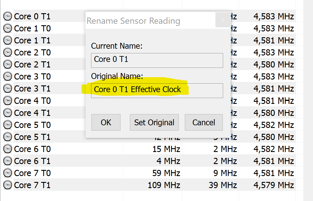

Lies mal besser mit ryzen Master aus, oben die Spalte maximaler Takt bzw in der Mitte das Feld ausklappen mit den Taktraten.
4.8x allcore unter avx load mit 66 Watt klingt völlig unrealistisch für mich...

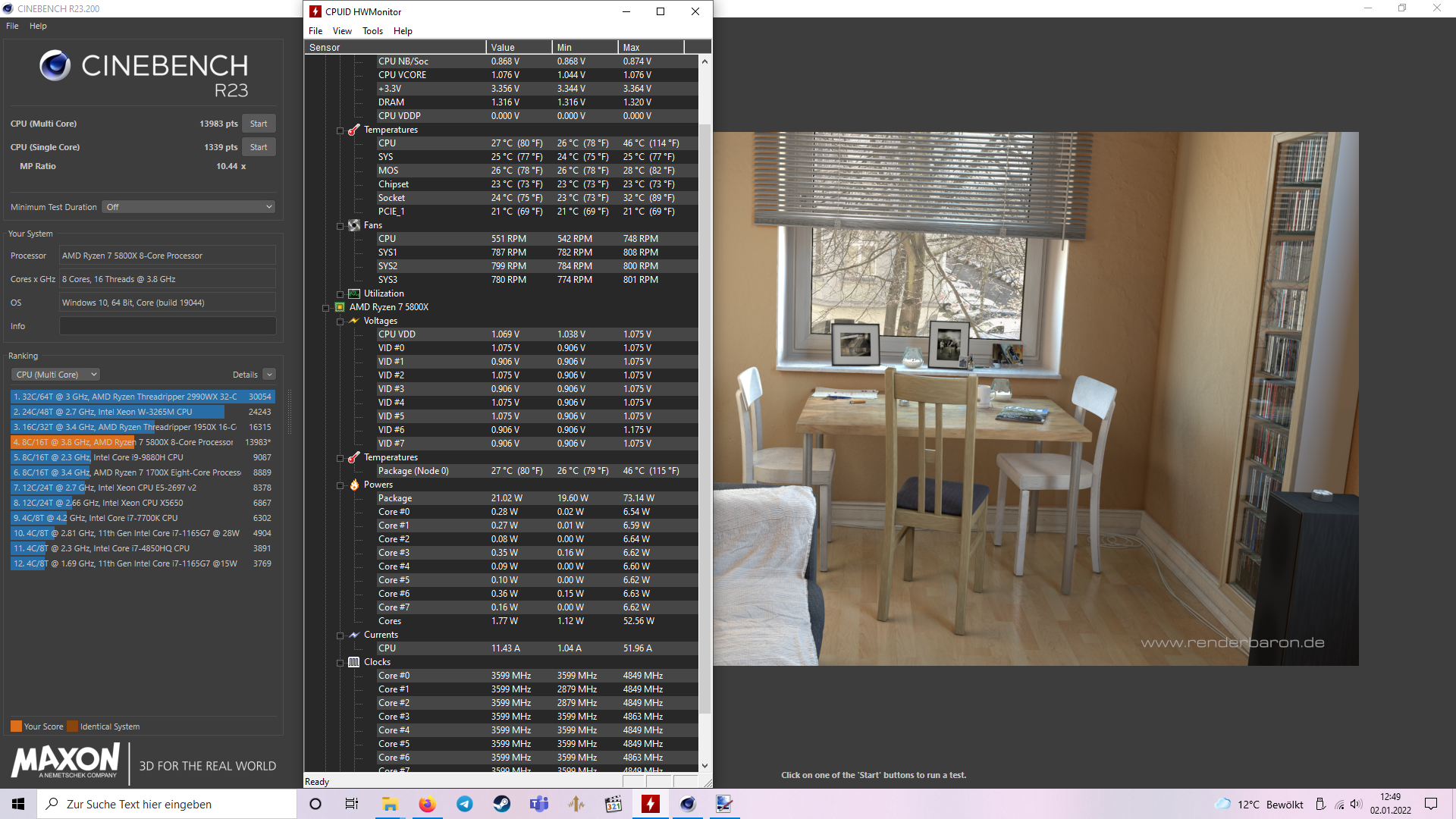

HWInfo zeigt in CB R23 und CPU-Z unter "Stress CPU" als Effective Clock ziemlich genau 4,1GHz an. Das sind dann etwas unter 70W bei der festgelegten Spannung.
Wenn ich das niedrigste stabile Offset laufen lasse, sind in den selben Tests 1,2125V unter Last angelegt und das resultiert in 15W höherem Verbrauch. Ungefähr 85W. Trotzdem sinkt dann der Takt um 50MHz, auf nur noch 4,05GHz.
Also beide Varianten die an das Limit gehen was bei mir noch stabil läuft reduzieren dann wohl den Takt in diesen Benchmarks. In Spielen ist der Takt aufgrund geringerer Auslastung trotzdem höher und da macht es dann kaum einen Unterscheid. Generell sinkt aber tatsächlich die Rechenleistung. Das sieht man wohl nur wenn man den "Effective Clock" ausliest.

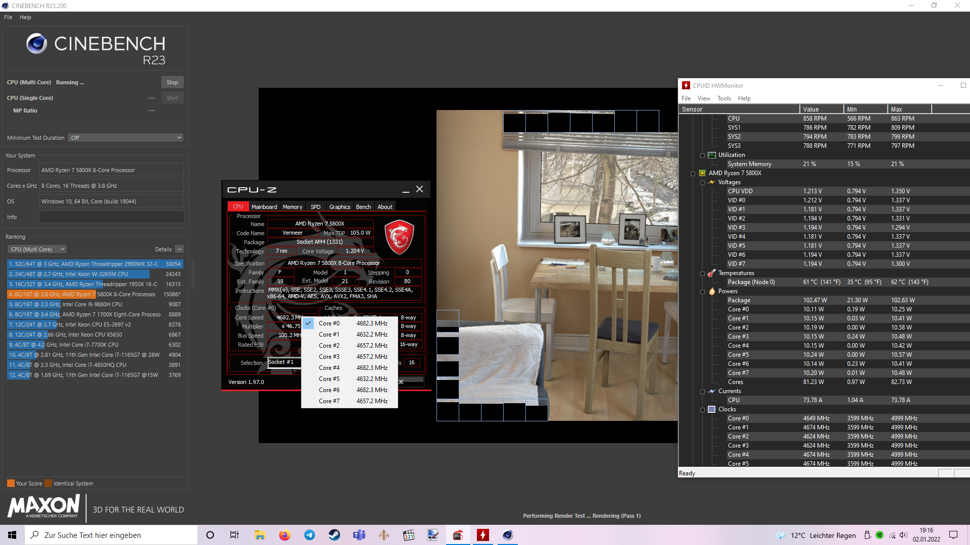

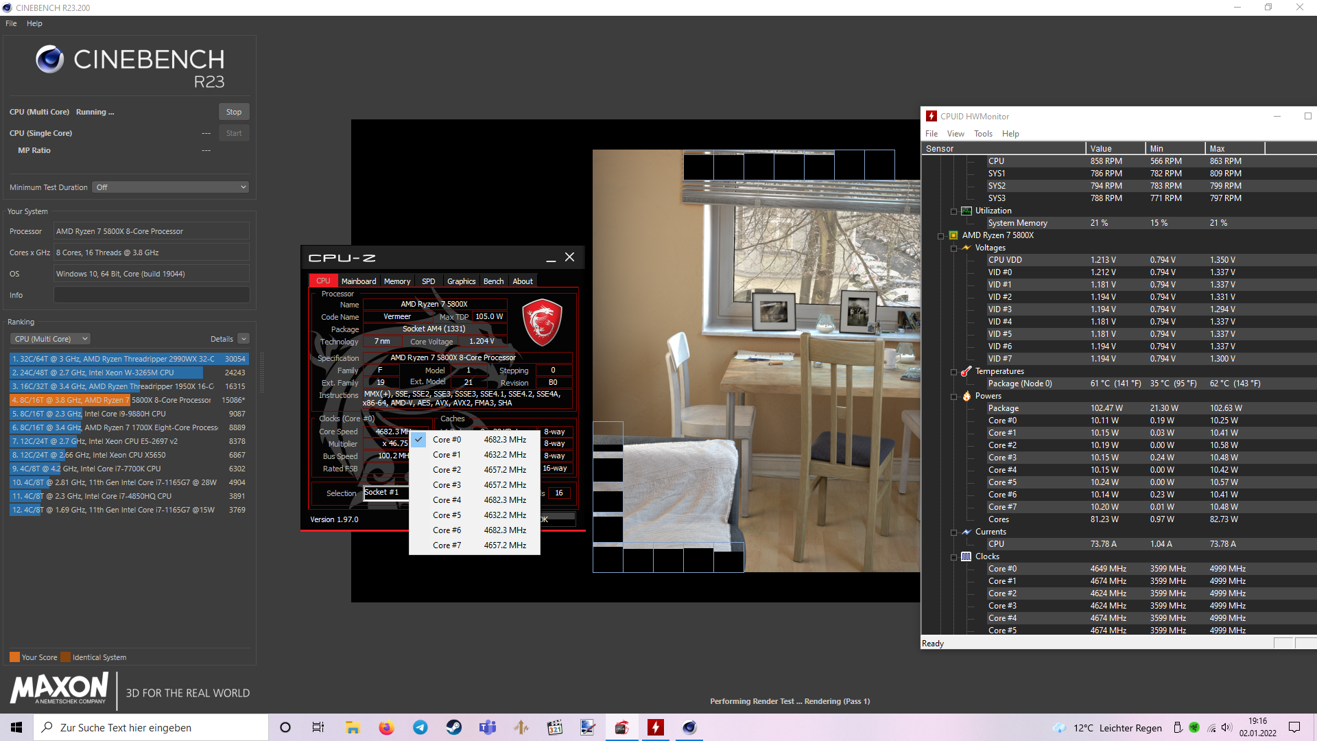

Ich habe mal kurz ein paar Sachen getestet. Temperatur oder Verbrauchlimits sind keine gesetzt. Die CPU kann also so frei laufen wie es nur geht.
Mit Standartspannung liegen bei fast 140W effektiv ca. 4,6GHz an.
Wenn ich mit einem Offset von -0,1500V untervolte und per LLC auf Mode 2 auch noch nachhelfe sind es etwa 4,7GHz und nur noch 110W.
Hier der CPU-z Run dazu: https://valid.x86.fr/3yrf37
Wenn ich über -0,1500V Offset gehe, also auf z.B. -0,1750V, dann sinkt der Takt auf ca. 4,35GHz. Da scheint also der Schwellwert zu liegen, ab welchem zumindest meine CPU Takt verliert.

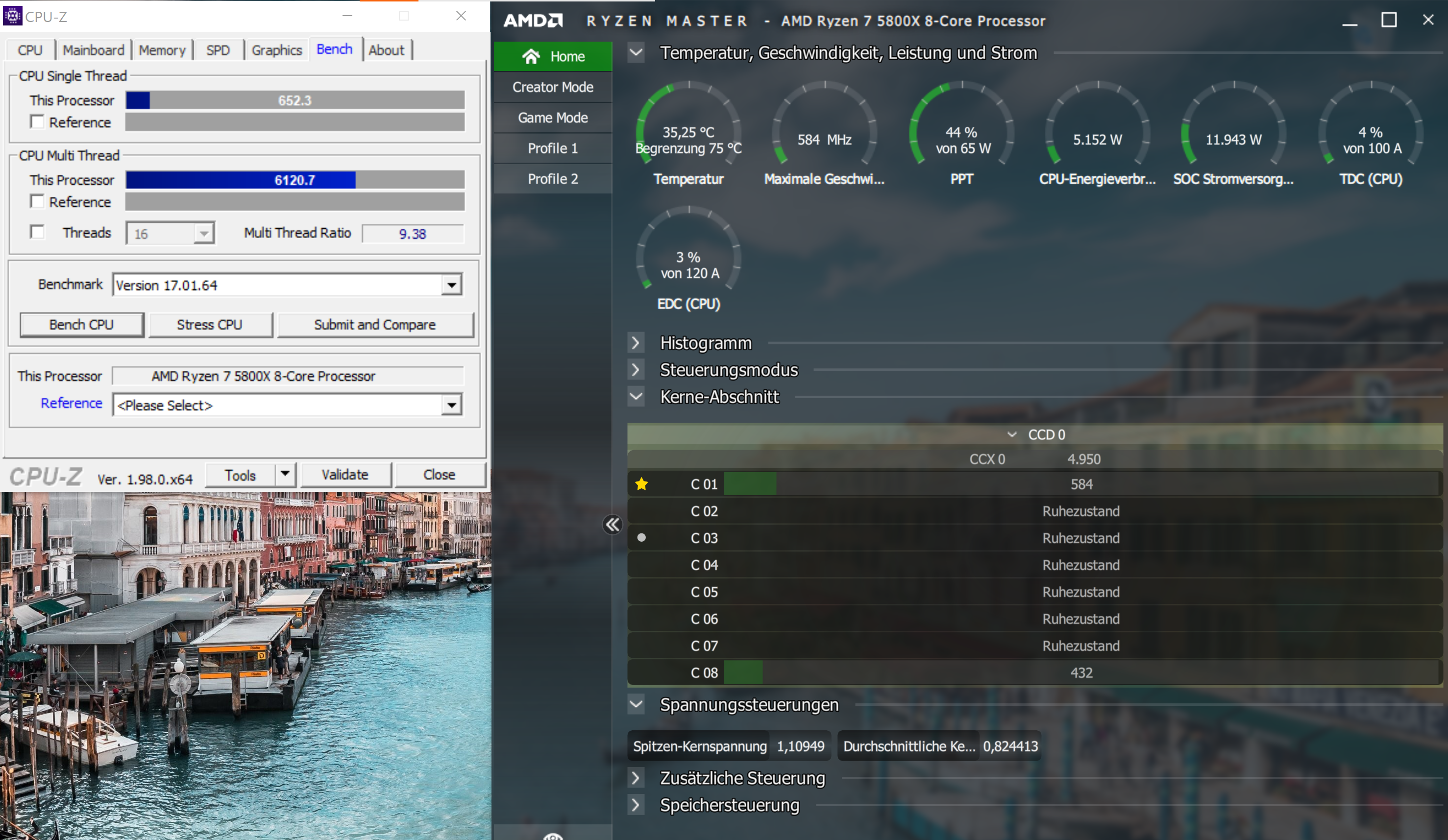

Ich hab mal für dich nur eine Zahl geändert im Bios (PPT 65 Watt), kannst du ja mal mit deinem CPUZ vergleichen. CPPC ist nach wie vor aus, sonst wäre der Score noch höher.
Merkst du was?!

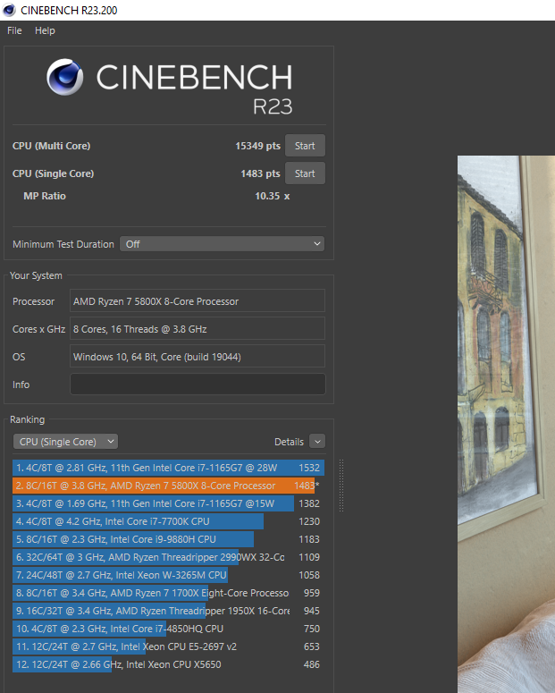

Unter Last liegen dann 1,27V an. Wie schon gesagt mit einem Offset von -0,1500V & LLC auf Mode 2. Also PPT mit UV kombiniert geht am besten. LLC hab ich angehoben, damit man bei geringer und durchschnittlicher Auslastung weniger Spannung hat und sie nur bei Stress gehalten wird.
Den maximalen Boost-Takt habe ich um 150MHz erweitert. Damit gehen glatt 5GHz. Das hat in den Stresstests aber keine Auswirkung. In Spielen schon.
CB R23 Run hab ich auch noch angehängt.

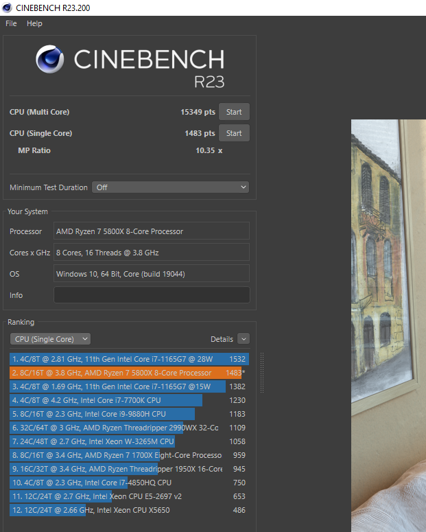

Multi 15349
Single 1483

Habe übrigens gerade erst rausgefunden, dass man nicht unbedingt HWInfo braucht, sondern man einfach in CPU-Z auf den Takt rechtsklicken kann und dann auch den Effective Clock angezeigt bekommt. Hatte Kryss auch so im Screenshot, hab ich aber nicht so gecheckt.
In CB liegt der tatsächlich noch tiefer als wenn ich mit CPU-Z benche. Trotzdem habe ich mit meinen bisherigen Einstellungen schon ca. 4,5GHz durchschnittlich in die 100W reinquetschen können. Auf meinem Screenshot läuft da gerade ein Multi Core Benchmark.
