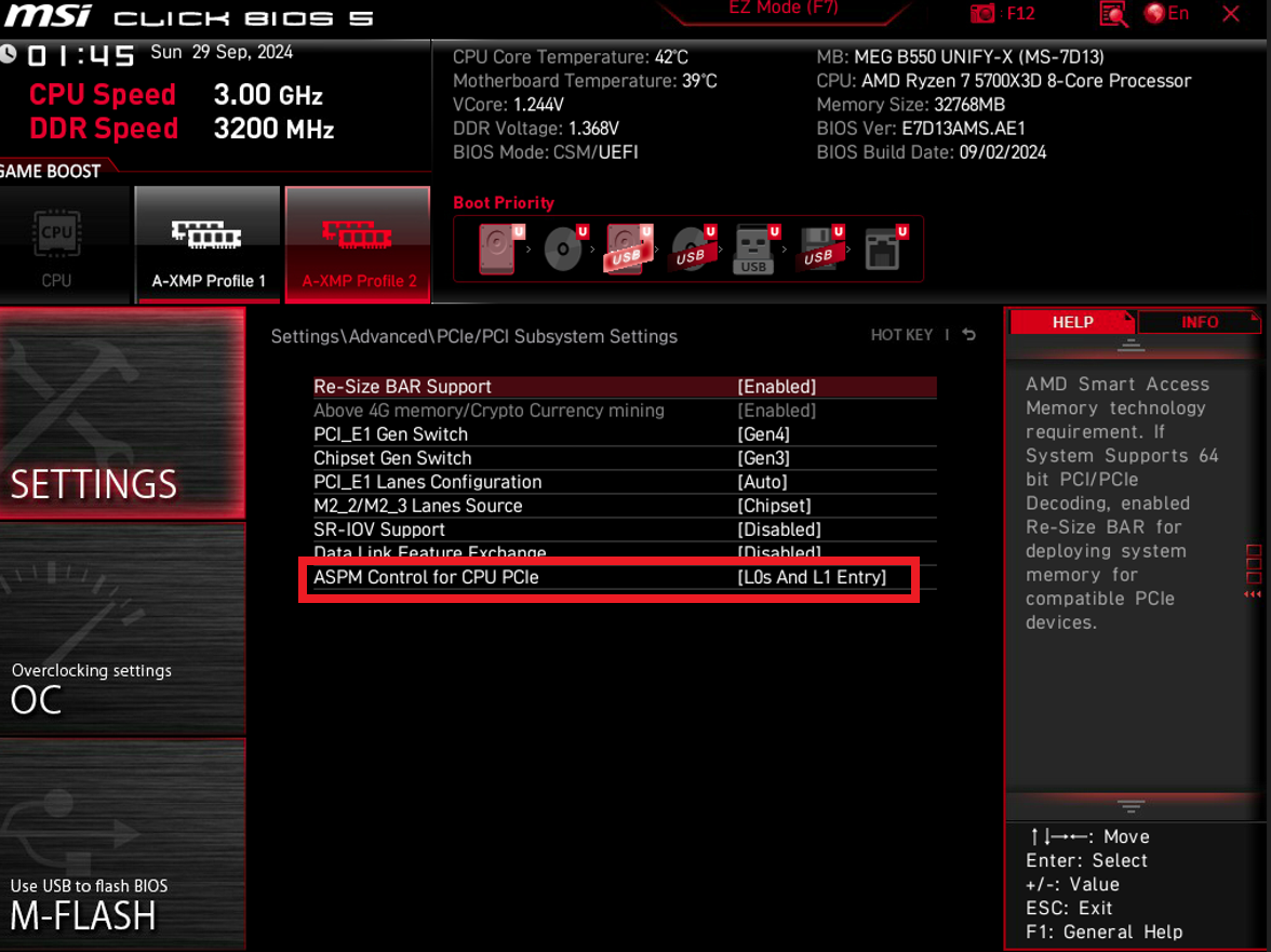

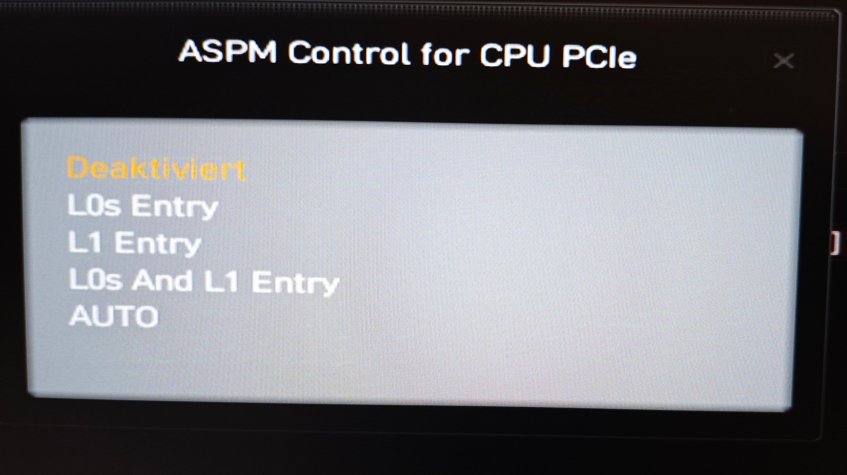

ASPM ist disabled und hat keinen Effekt wenn ich es einschalte, das war auch der Grund warum ich es in den Energieoptionen umgestellt habe.
Macht es bei dir auch fast 30°C Differenz?

Hm, warum sollte man ASPM nicht im UEFI einstellen? Bei meinem Tuf Gaming B550+ steht es auf Auto und scheint auch so zu funktionieren: Ich benutze idR den Energiesparplan Ausbalanciert, bei dem PCI-Express-Energieverwaltung auf "Deaktiviert" stand - dennoch liest HWInfo nur rund 30-35 Grad aus. Das Aktivieren der mittleren oder maximalen Energieeinsparung scheint dann auch keinen Unterschied zu machen. Ich würde sagen, das UEFI regelt das wie es soll, oder?
Edit: Wo genau wird die Temperatur btw ausgelesen?
Edit 2: Ok, nach über 20 Minuten Betrieb (Web surfen, keine Last), ist der Chipsatz nun auf 38 Grad hoch. Scheint mir dennoch recht niedrig zu sein.
@Dr.Death was für ein Board hast du denn?
Bei dir ist es dann praktisch umgekehrt wie bei mir, ASPM ist disabled und ich brauche die Einstellung in Windows.
@Dr.Death Wenn man erst drei Minuten wach ist 🙈😂
So wie bei dir hätte ich es lieber dann wäre mein Rechner nicht zwei Jahre lang wärmer als nötig gelaufen.
Ich werde nachher mal statt Auto L0 einschalten, denke aber nicht das es was ändern wird.
Edit: gerade getestet, egal was ich einstelle, es macht keinen Unterschied.

Ebenfalls sollte L0 nicht komplett abschalten (die Lanes nicht das Device/Gerät selbst); L1 würde komplett abschalten. Da ich bei weitem nicht die Hardware habe - also den Umfang - kann somit keine Tests erledigen und freu mich über die paar Watt.

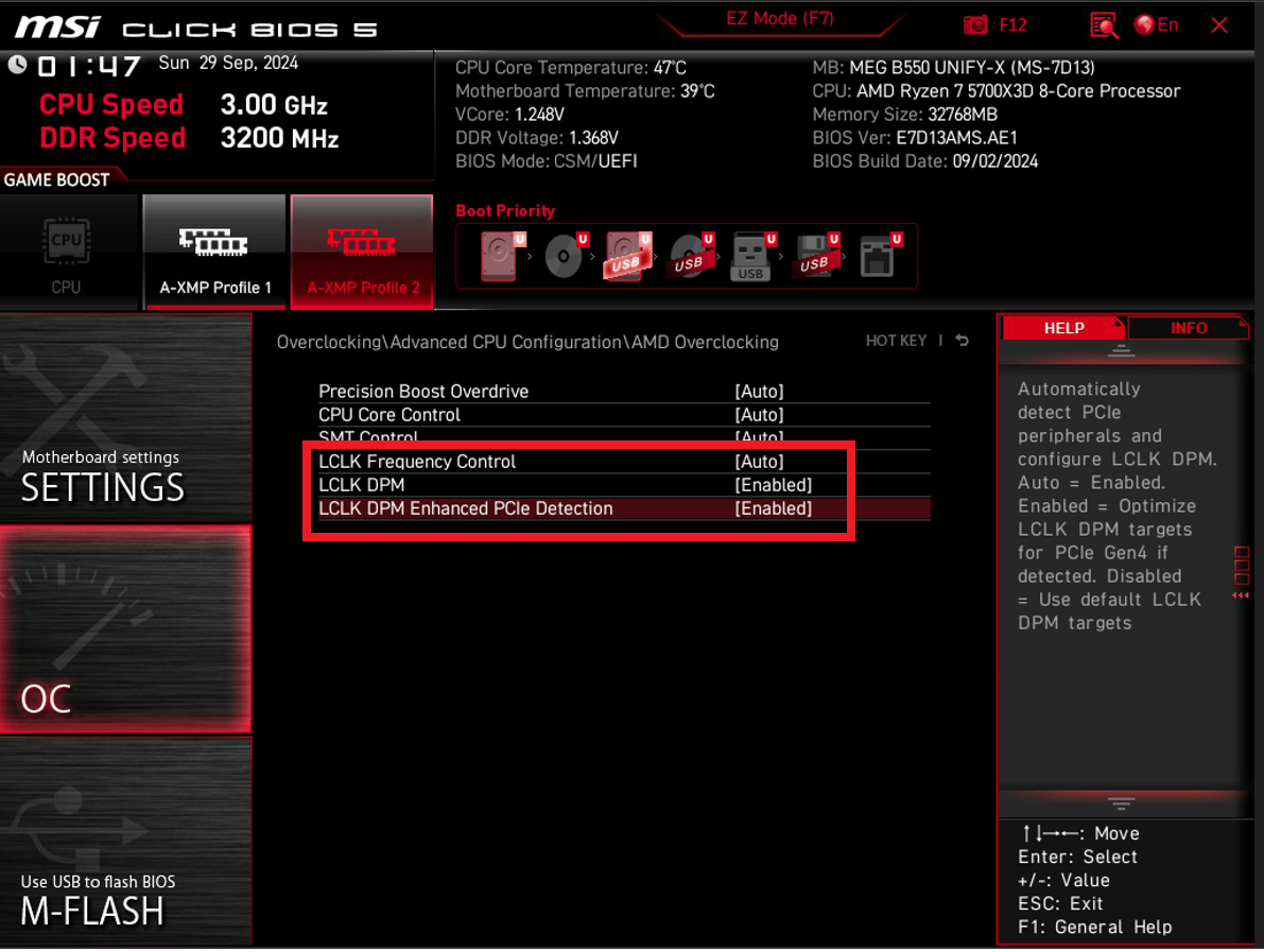

Nicht nur in Windows die Einstellungen ändern, sondern auch im BIOS.
Zusätzlich habe ich diese Einstellung vorgenommen, die ist für die Stabilität mit verantwortlich.
Man kann auch noch die Frequenz ausloten aber die lasse ich auf Auto.
Mit 4x M.2 auf dem Board + GPU ist da schon eine Verbesserung spürbar, musste aber auch den 6 PIN PCIe Stromanschluss auf dem Board verwenden.

@Adonay
Alle Seiten habe ich nicht gelesen, nur die letzten 4 Seiten, hier wird ja der 5800X3D behandelt und ich habe den 5700X3D. Da können manche Einstellungen schon ein klein wenig andere Auswirkungen haben.
Dieser Hinweis war vor allem auch auf die 2 Einstellung im BIOS gerichtet.
Die LCLK DPM Einstellung zusammen mit der ASPM Einstellung hat bei mir schon sehr viel gebracht.
Es wird wohl jeder mal selber testen müssen aber wenn man alle Einstellungen vornimmt verbessert sich nicht nur die Leistungsaufnahme sondern auch die Stabilität.
Bei mir habe ich KS auf 3 gestellt, ohne die LCLK DPM Einstellung ist das System nicht so stabil wenn die auf Auto steht.
Da ich viel mit "Exoten" RAM arbeite, die üblichen Hauptverdächtigen sind ja leicht einzustellen, ist jedes Mittel recht diesen auch stabil zu bekommen. War ein Haufen Arbeit sich aus den Tiefen der I Net die Informationen über die Funktionsweisen der einzelnen Funktionen rauszusuchen. Die MB Hersteller sind was solche Dokumentationen angeht sehr sparsam.
