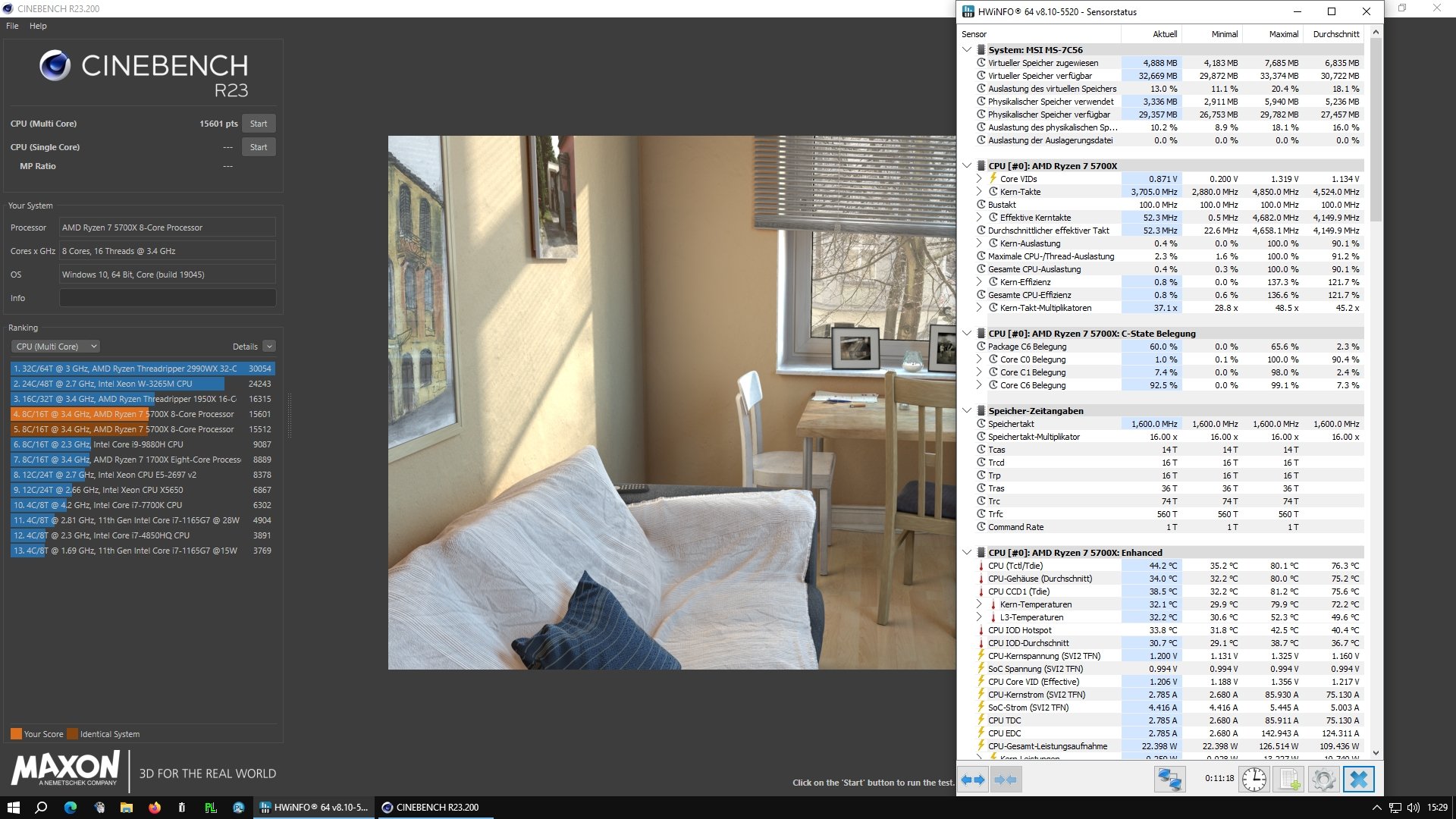

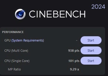

So, schonmal 2 Bench. Weiß gar nicht mehr, ob sie jetzt besser oder schlechter als vorher sind. Cinebench R23 (Bild1), Cinebench 2024 (Bild 2). Beides Multicore, Single Core liefere ich evtl. Morgen nach. So ein Mist. Ich muss' gleich zu meinen Neffen, hatte ich total vergessen. Also, erstmal. :D

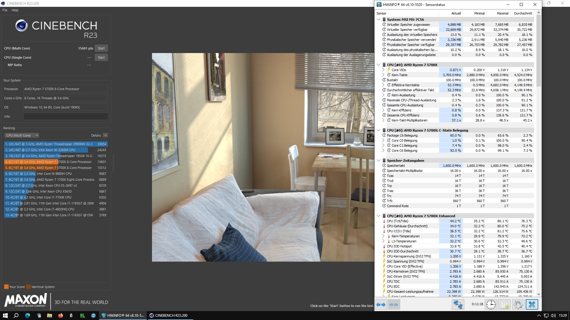

@Discovery_1
Sieht doch schon mal gut aus- zum Vgl. m(ein) 5800X (CO) :)

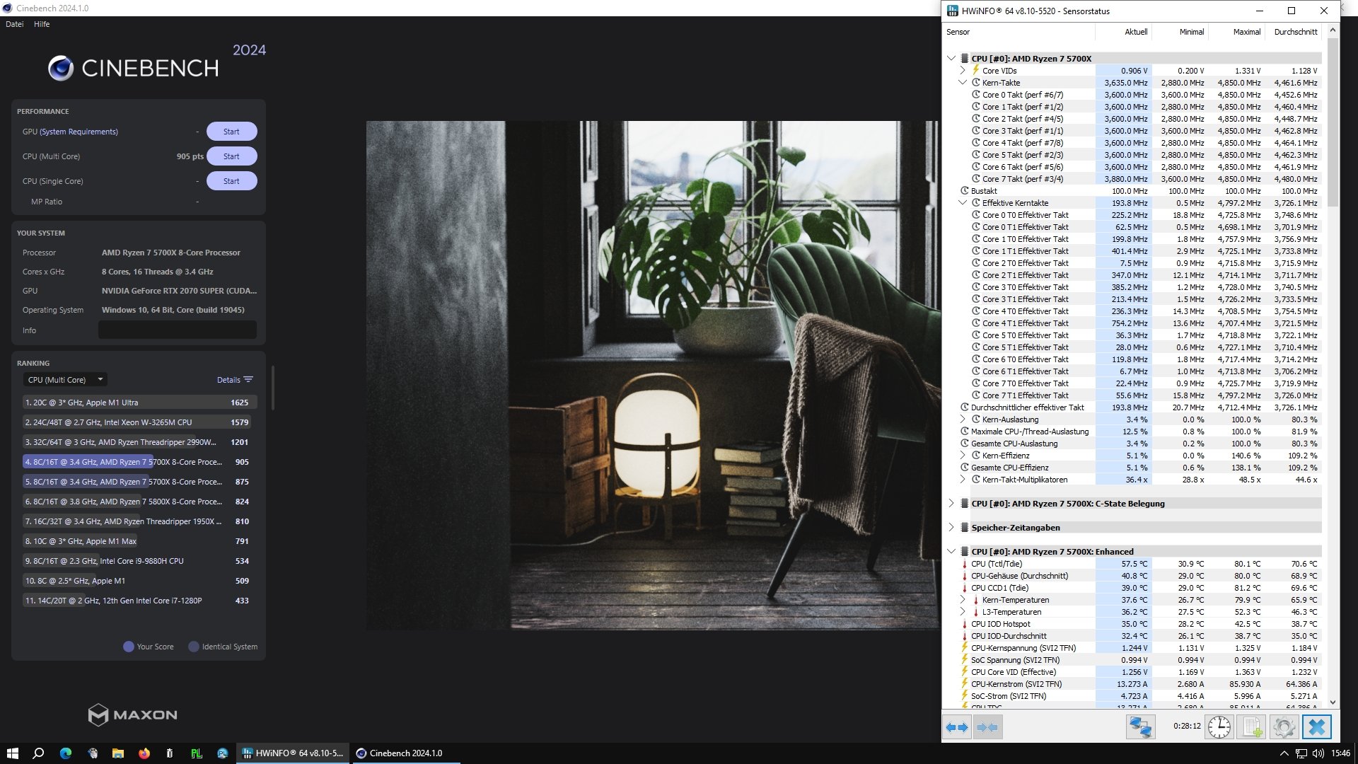

Ich habe gerade mal wieder ein riesen Hals auf MS! Während des Benchmarks mit Cinebench 2024, wo ich gerade auf Rekordjagd war (mein eigenen :D ), meldete sich plötzlich das MS-Fenster mit der Viren/Trojaner-Zusammenfassung. Grummel. Dabei ging der Bench-Balken sofort in den Keller. Warum wurde dieser Prozess während des Benchmarks überhaupt noch ausgeführt? Kann man das nicht irgendwie abschalten? Danke!
Edit: Habe jetzt mal meinen Crucial Ballistix (E-die), DDR4-3200-RAM vorsichtig getuned. Dieser läuft aktuell mit 3.600MHz, Cl16 und einer DRAM-Voltage von 1.37V. Mal sehen, ob's stabil bleibt, ansonsten werde ich mit der Spannung noch ein wenig raufgegehen. Jetzt habe ich endlich eine vernünftige Speicherverzögerung von nur 60.2ns. Das ist auf jeden Fall schon mal eine deutliche Verbesserung gegenüber den vorherigen Einstellungen (68.7ns) DDR4-3200MHz und Cl14! Also, weiter geht's!
