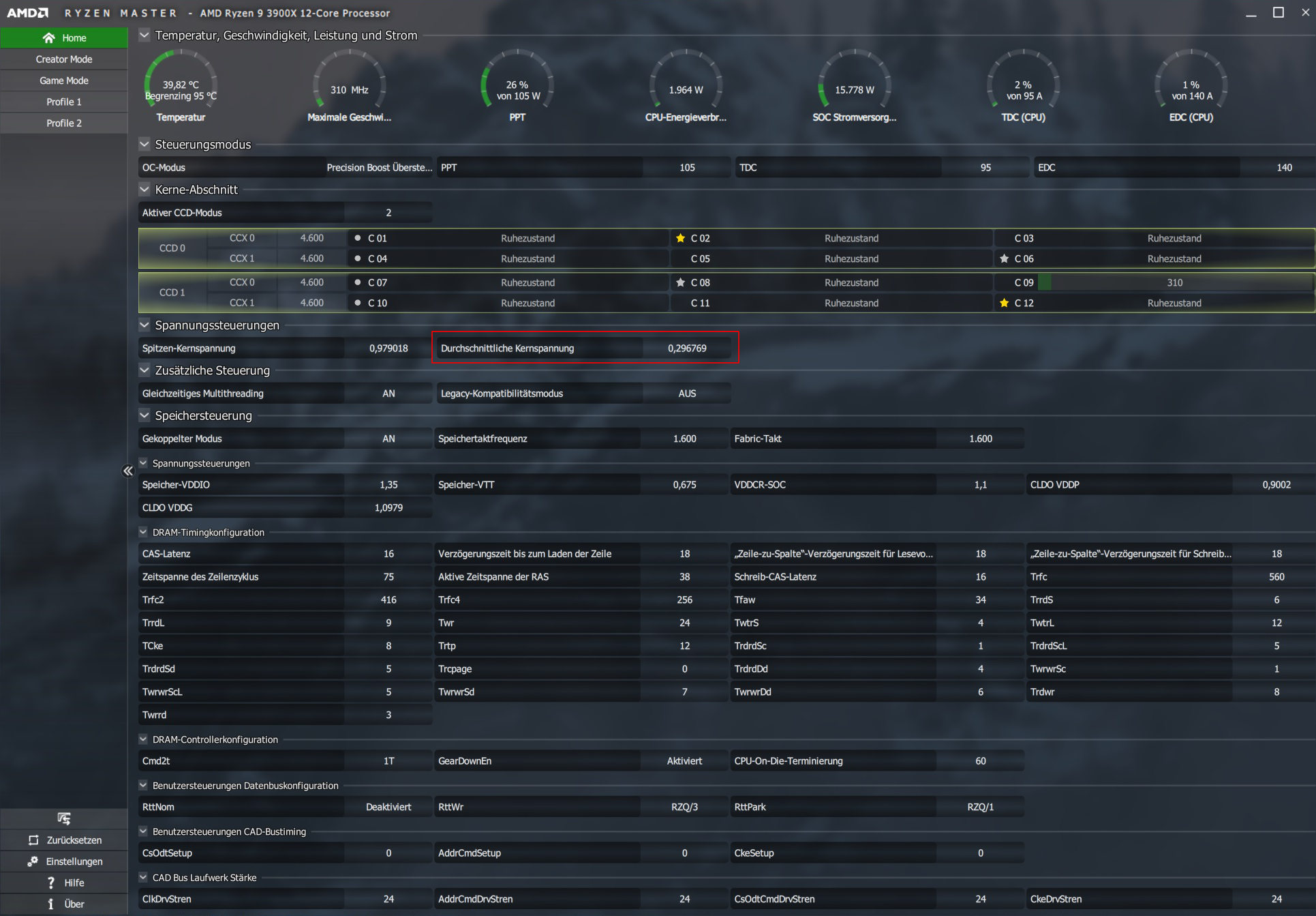

Hier auch noch einmal ein Screenshot aus dem Ryzen Master, wenn alle Prozesse beendet sind. Wenn ich noch ein paar Momente abgewartet hätte, wäre auch die Temperatur noch auf ca. 34-36 Grad gesunken:

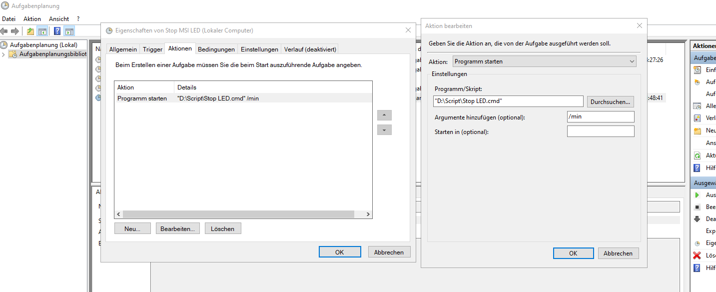

Edit: @Ic3cube3 so oder? Fenster ploppt trotzdem auf...
Da habe ich es auch eingefügt. Hat dein Skript die Zeile "exit" am Ende? Vorher ging es bei mir auch nicht - die Konsole bleibt sonst offen.
Nein kein "exit" (nur was ich oben geschrieben hab.
Fenster öffnet sich, Script läuft > Zeug wird beendet, Fenster geht zu
Egal ob /min drin ist oder nicht, Fenster ploppt auf
Versuch es mal mit dem "Exit" am Ende - vielleicht hilft es ja. Alles andere habe ich identisch gemacht und es klappt wunderbar.
Ne klappt nicht, Fenster ploppt immer aus, egal was ich einstrelle.
Das ist bestimmt wieder so ein Kram mit Rechten/Konten/Benutzer oder so.
@Firle hast du noch eine Idee warum es nicht minimiert im Hintergrund geht?
Du meinst mit "höchsten Privilegien" ? ist angehakt.
Der Rest ist auf Standard, mit dem normalen Benutzerkonto (admin)
