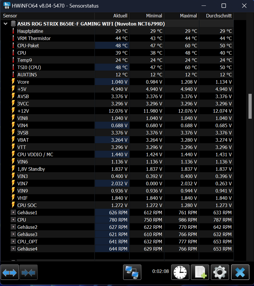

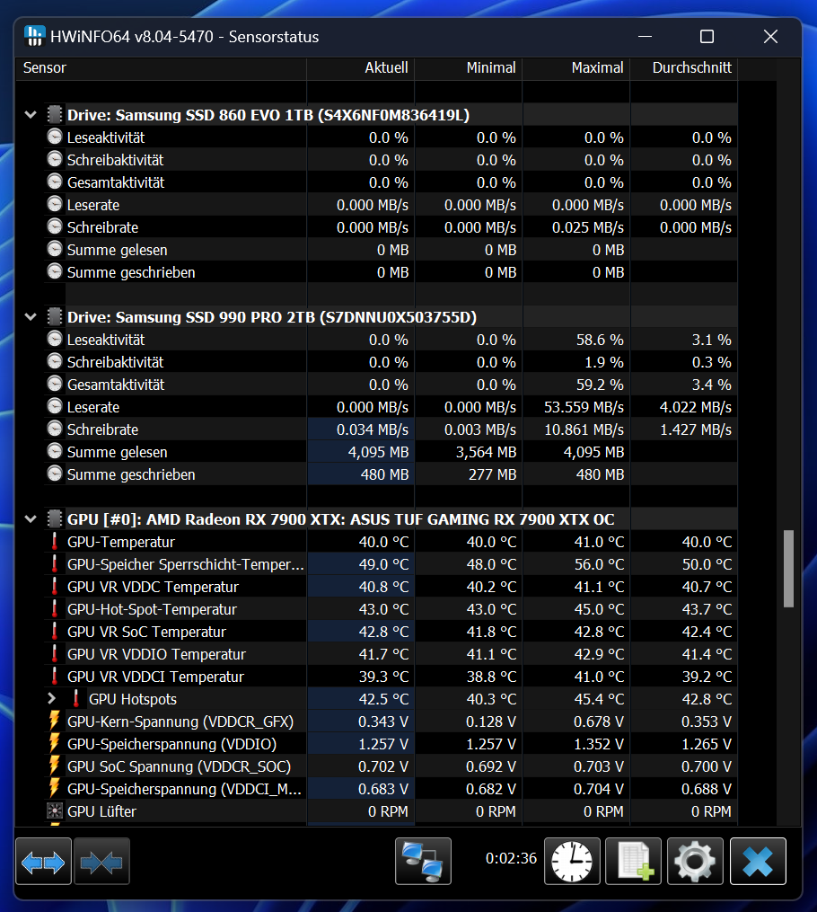

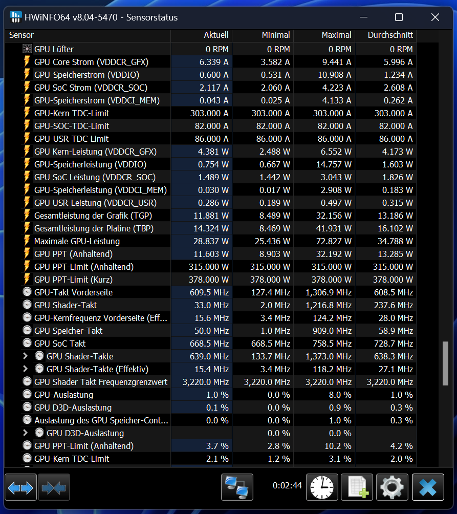

Zeig uns doch Mal alles in HWInfo. Vielleicht kann man da was aus den anderen Spannungen / Powerlimits auslesen.
Im Zweifel im BIOS die entsprechenden Settings checken.

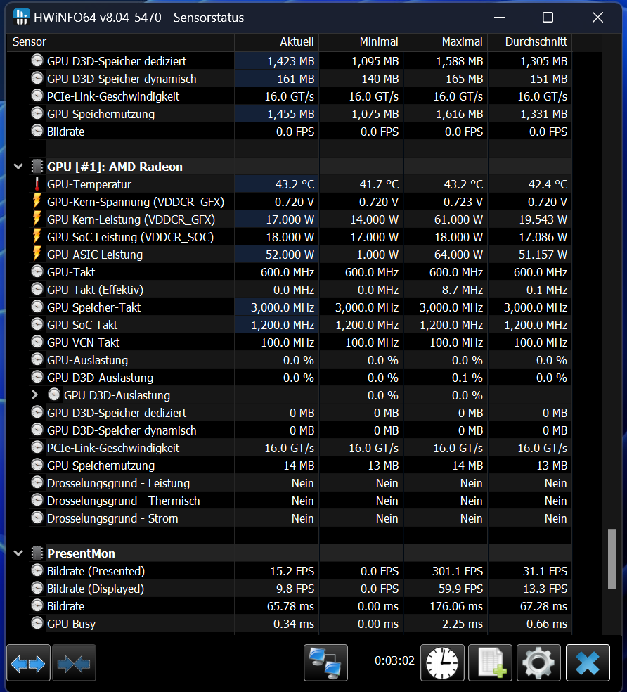

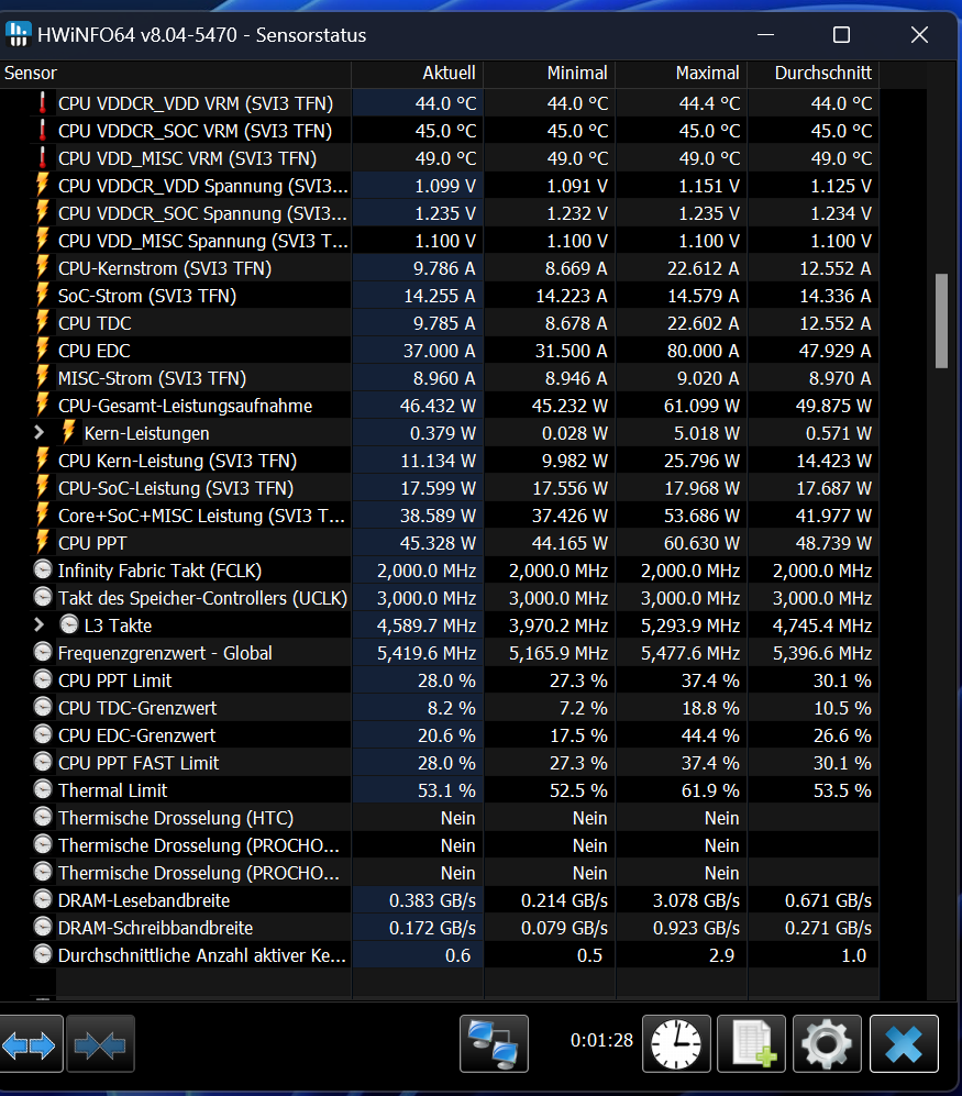

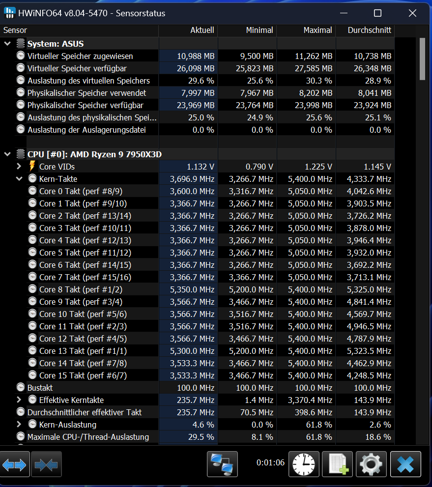

Reicht das?

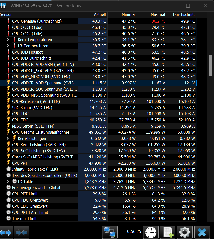

Der Screenshot widerspricht der Aussage, dass du bisher nicht mehr als 72°C hattest, ja schon. Tcase 86°C und Tdie 79°C und 71°C sind als Maximalwerte zwar unbedenklich, aber schon relativ hoch. Auf deinem Screenshot nicht sichtbar, eine Zeile weiter oben, müsste auch noch die Tctl (T_Control) zu sehen sein. Ich nehme an die ist auch recht hoch?

Ich hatte dich gebeten alle Spalten zu Screenshoten, da fehlt noch einiges wie sämtliche Spannungen und Leistungsaufnahmen.

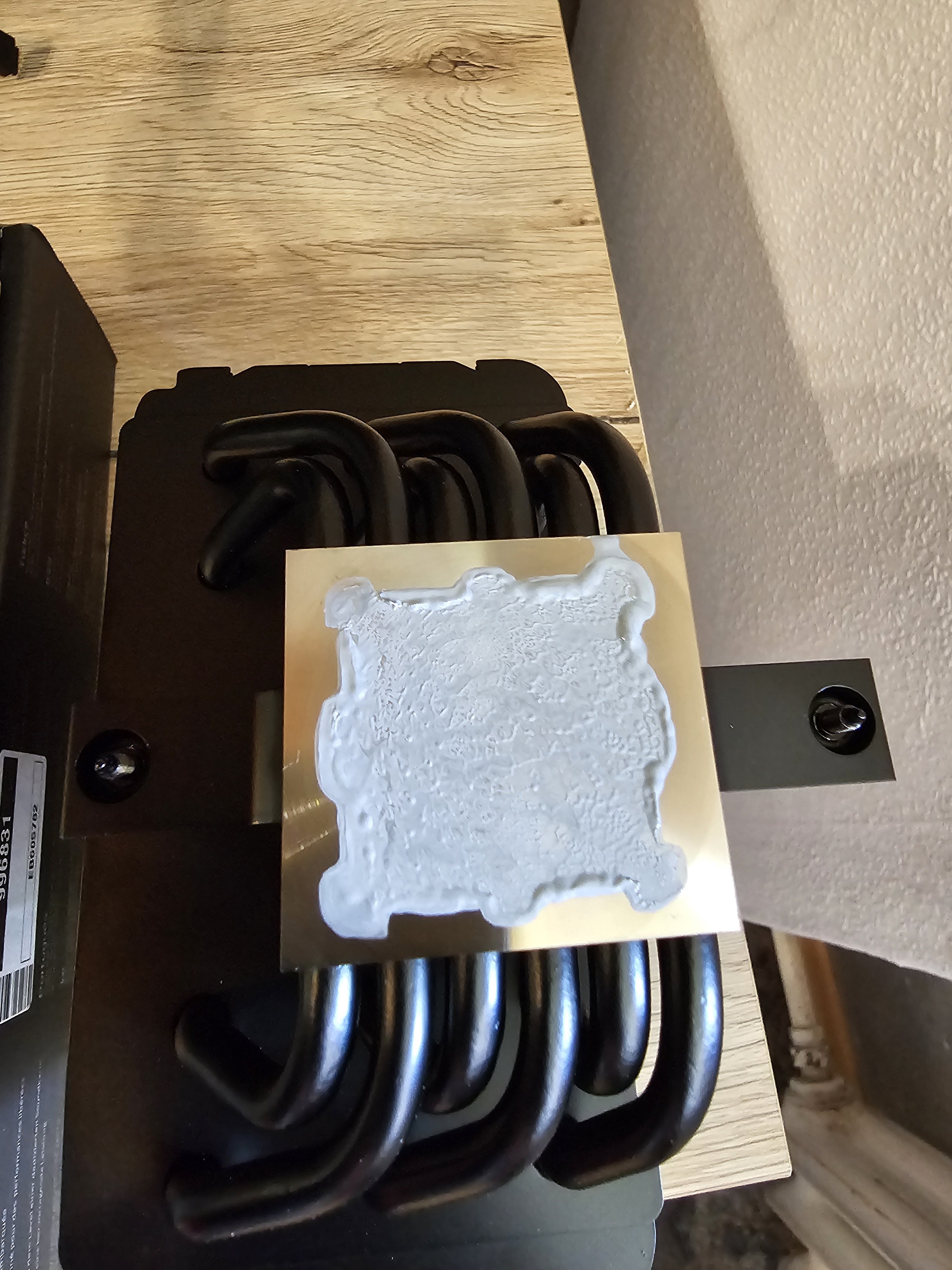

Ich kann den Kühler noch mal anschrauben und die Wärmeleitpaste überprüfen und gegebenenfalls noch was drauf machen. Das der Kühler nicht richtig sitzt, wäre schon kurios, da ich nicht mal wirklich Spielraum hab mit dem Dark Rock 5.

Wie man sieht, wurde es ordentlich zusammengebaut. Deshalb würde ich dieses Problem ausschließen..
@Azghul0815 Ich lade nur das EXPO 1 Profil alles andere bleibt so wie es ist.
Nachdem ich alles wieder eingebaut hab, siehe da, es klappt jetzt auch mit EXPO 1 Profil. Vllt war der Kühler nicht richtig fest? (Als kleine Info: Ich hab es zum ersten Mal selbst gemacht, das letzte Mal übernahm es Dubaro).

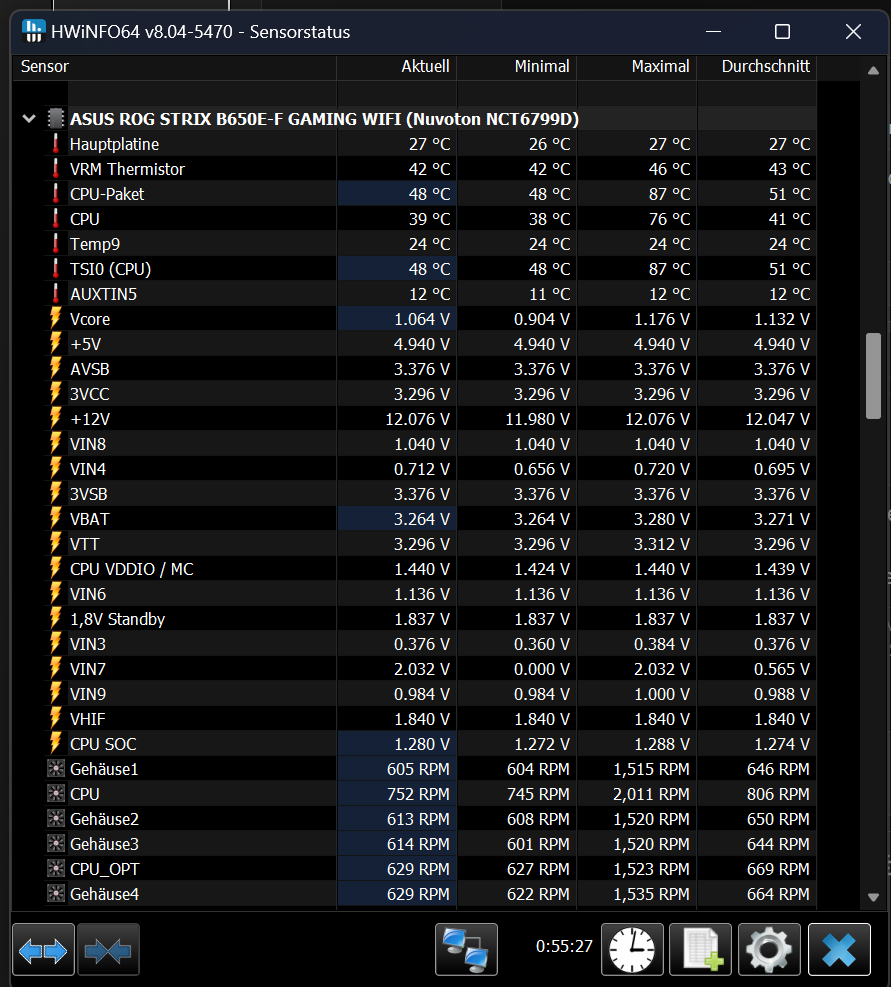

Ne Stunde später ist das gleiche Problem wieder vorhanden..

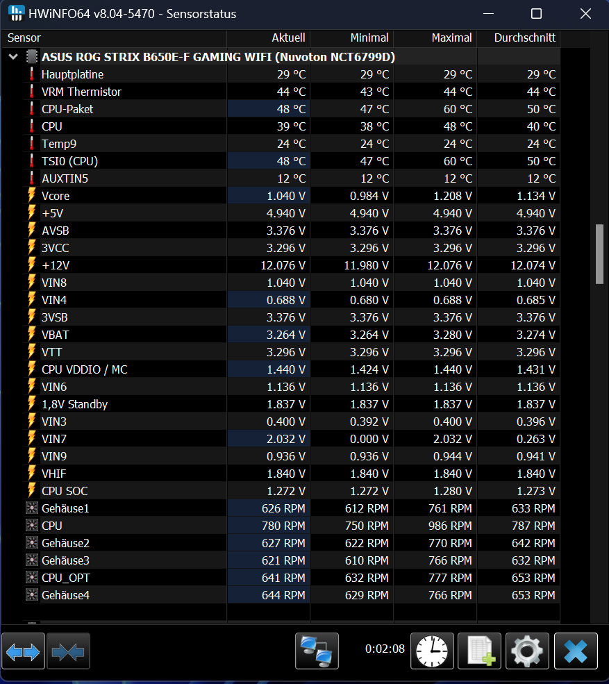

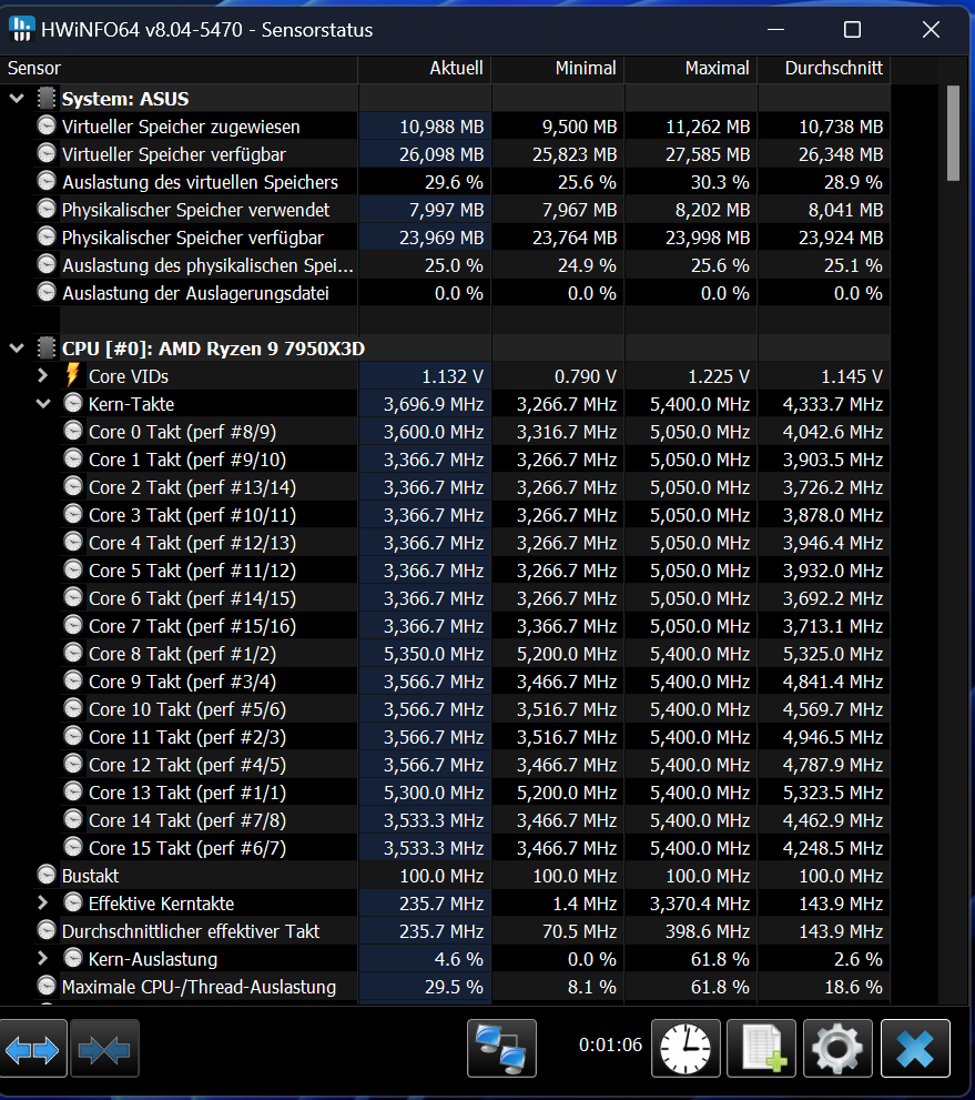

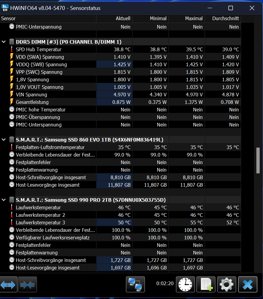

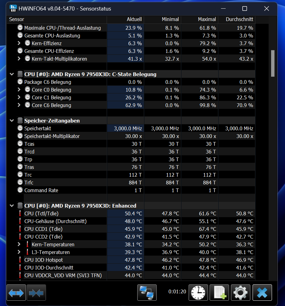

Ohne neue Screenshots (und vllt ja auch mal die seit zig Posts geforderten) wird das schwierig.
Kann mir aber vorstellen, dass du einen Hitzestau im Gehäuse hast
@bondki Sogar mit Gehäuse offen hab ich das Problem

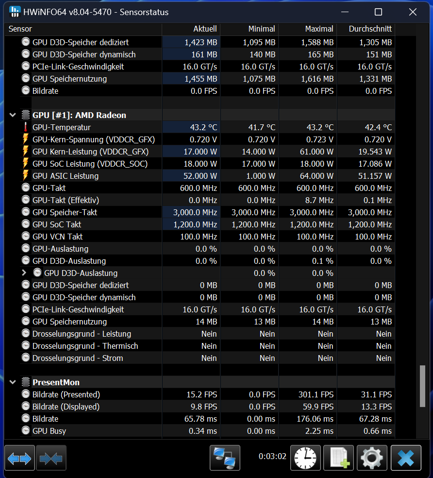

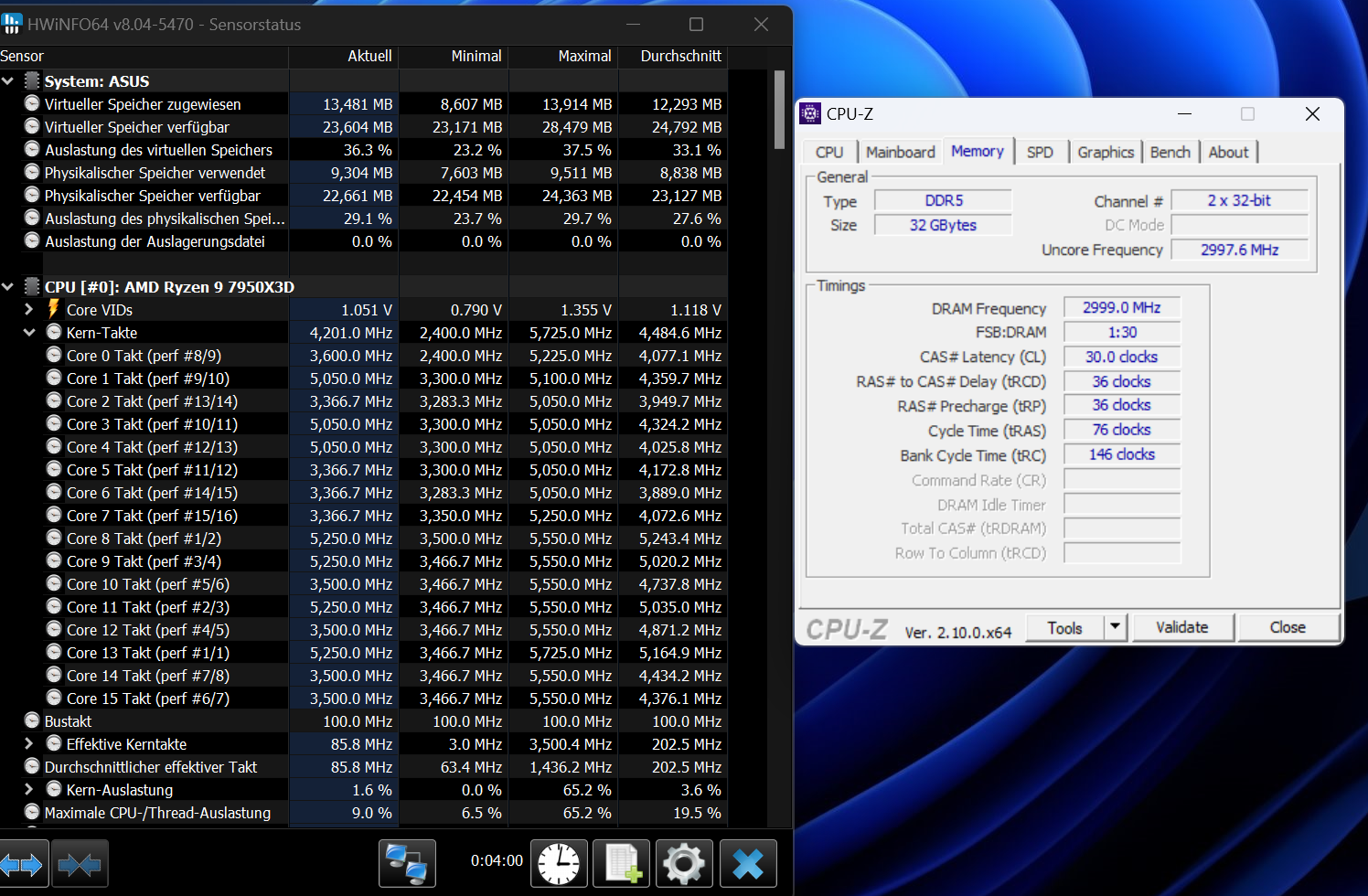

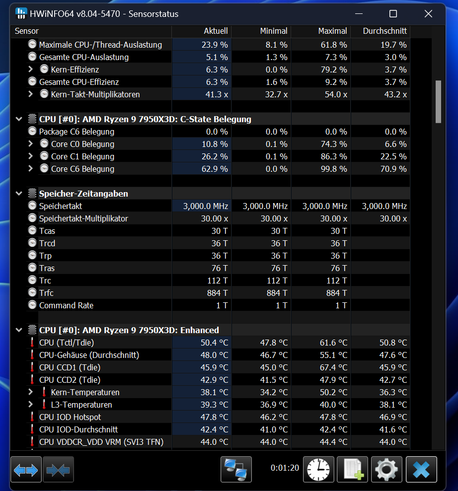

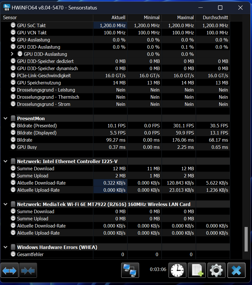

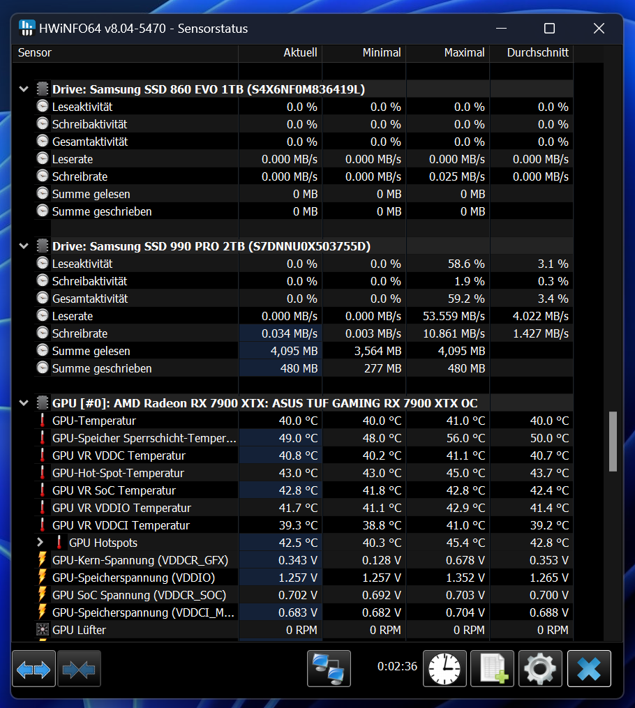

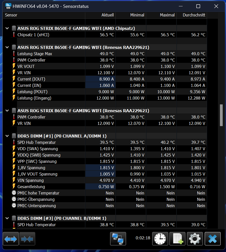

Alle Dateien sind angehängt. Und mir ist beim neuen Mainboard aufgefallen, für die CPU gibt es einen 8 & 4 Pin Anschluss. Laut Anleitung reicht der 8 Pin Stecker, was meint ihr? (Da steht drin, entweder 8 Pin oder 8+4 Pin Stecker verwenden).
Du musst das systematisch angehen. Wenn du, wie zuletzt, mehrere Dinge auf einmal änderst (BIOS-Settings und Kühler neu montieren), dann ist das Problem vielleicht irgendwann weg, aber du weißt nicht was davon die Ursache war.
War die maximale Last nach den letzten Änderungen vergleichbar mit der davor? Nur dann wären die Temperaturen vergleichbar, die jetzt viel besser sind als vorher.
Dass das Problem weg ist und dann nach einer Stunde wiederkommt, deutet in der Tat auf irgendeinen Sättigungseffekt hin. Das würdest du in den Daten aber sehen, wenn die Temperaturen langsam nach oben gehen. Offenes Gehäuse oder nicht ist nicht zwingend von Bedeutung, denn ein geregelter Luftstrom kann besser sein als ungeregelte Zu- und Abluft. Die Lüfter arbeiten ja auch nicht direkt mit der neu entstandenen Öffnung, wenn die Seitenwand weg, weil sie dafür nicht ausgerichtet sind. Gehäusebelüftung analysieren kann zumindest mal nicht schaden.
