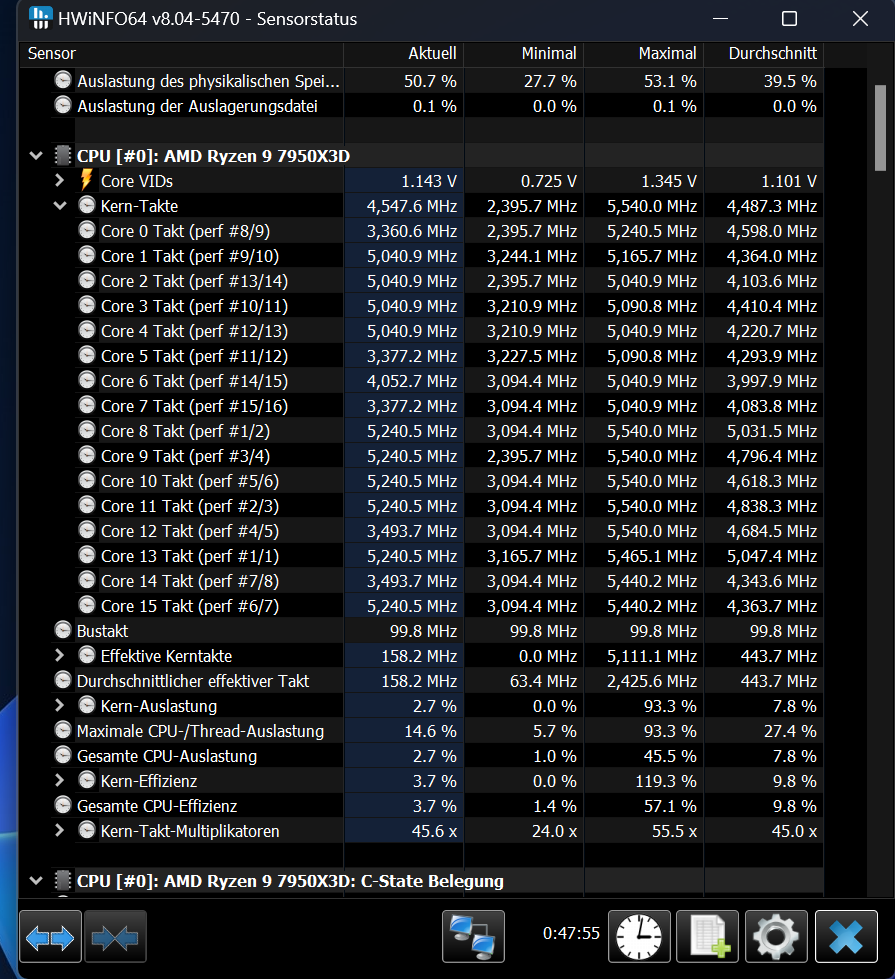

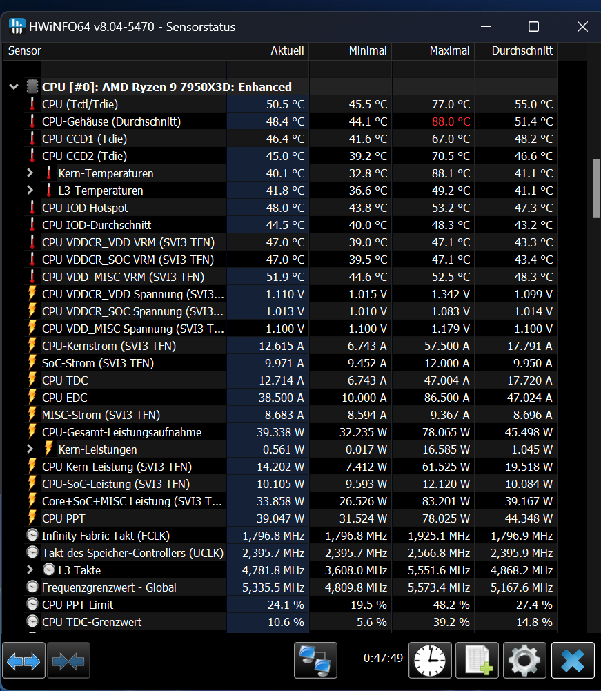

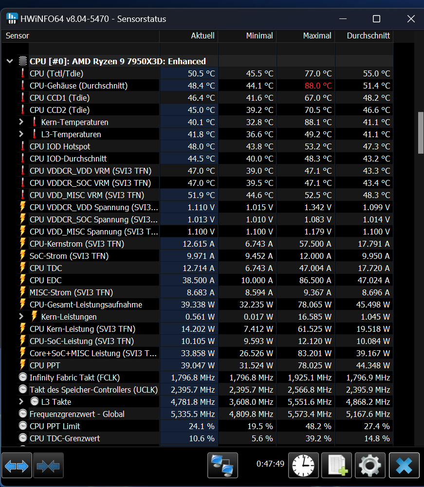

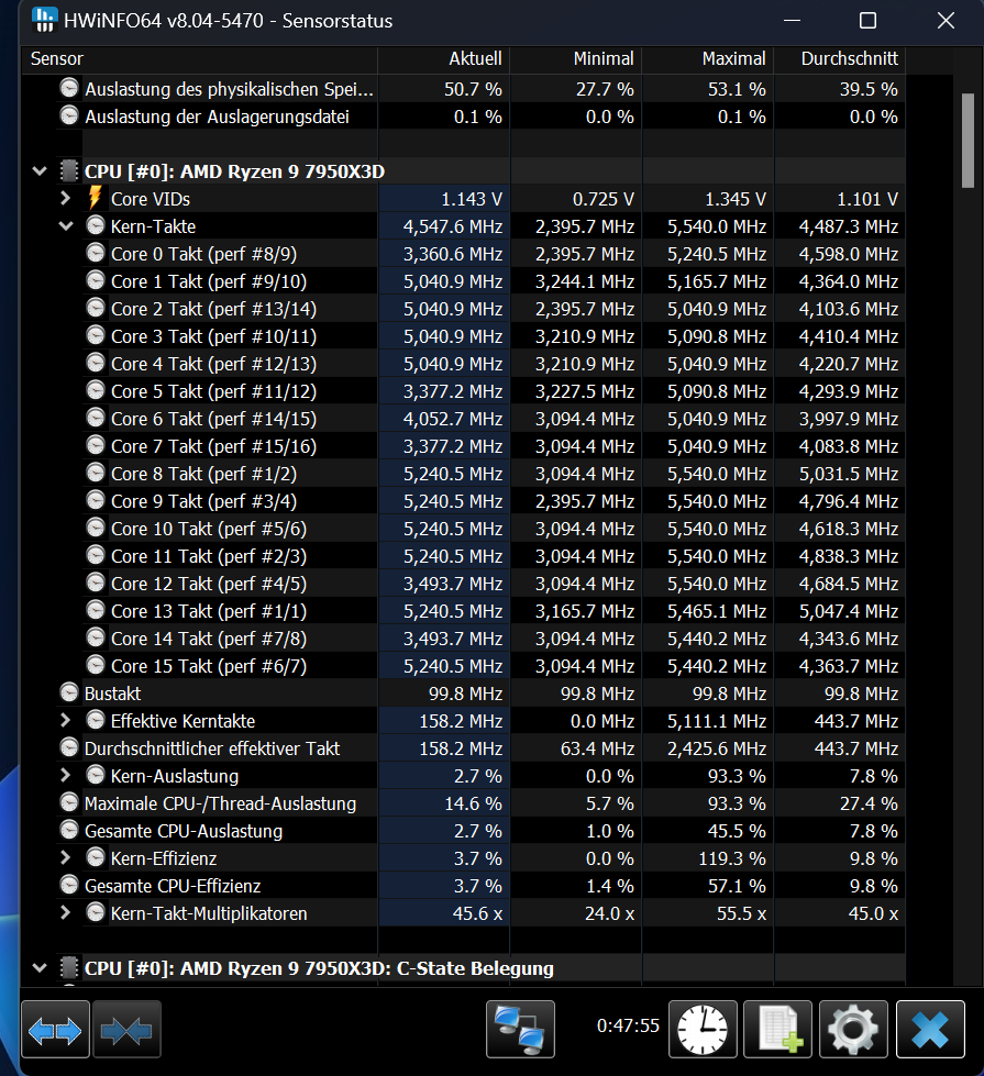

Passt da jetzt alles? (Hab da ein Spiel laufen lassen). Die 5,7 Ghz hab ich aber aktuell immer noch nicht erreicht. ⬇️⬇️⬇️

Da heutzutage einige CPUs nicht mehr monolithisch sind, und diese hier gehört dazu, hat das ganze noch mal einen neuen Dreh bekommen. So wie du es auf dem Bild hattest müssen die Temperaturen zwangsweise etwas höher werden, weil der CCD unten rechts nicht gut bedeckt ist. Der CCD unten links auch nur solala. Den I/O-Die hast du hingegen voll getroffen! :D

Hab es jetzt auf Auto gelassen mit Standardwerten von 4800Mhz CL40-40-40-77 aber PBO von Auto auf Ein umgestellt, jetzt erreiche ich auch die 5,7 Ghz, sonst war bei 5,5 Ghz Schluss. Ich denk man könnte 5200Mhz probieren aber wenn es eh nichts großes bewirkt, kann man es auch auf Standard lassen.
