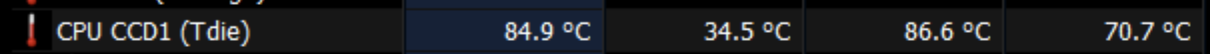

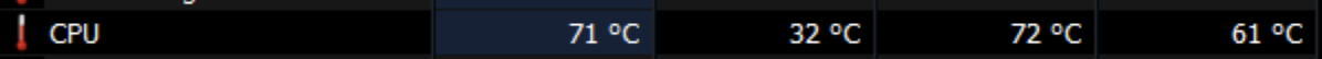

Micha_Regelt schrieb:
Durchgehend max Takt (also round about 5,2ghz) bei maximal 70°C.
Das ist aber höchstwahrscheinlich nicht die Temperatur, welche HWiNFO als CPU CCD1 (Tdie) ausgibt.
Für mich sieht das eher danach aus, was Asus Boards als CPU-Temperatur Reporten (siehe auch mein Beitrag (#21).
Asus:
CCD1:
Es ist sehr wichtig, immer die gleichen Sensoren zu vergleichen.
Asus:
CCD1:
Die sind bei mir identisch... Zumindest unter Last... Im Idle ist CCD1 bei mir niedriger. Warum auch immer. Trotzdem sind 80°C zu hoch...
Reaktionen: xXDariusXx und Micha_Regelt
