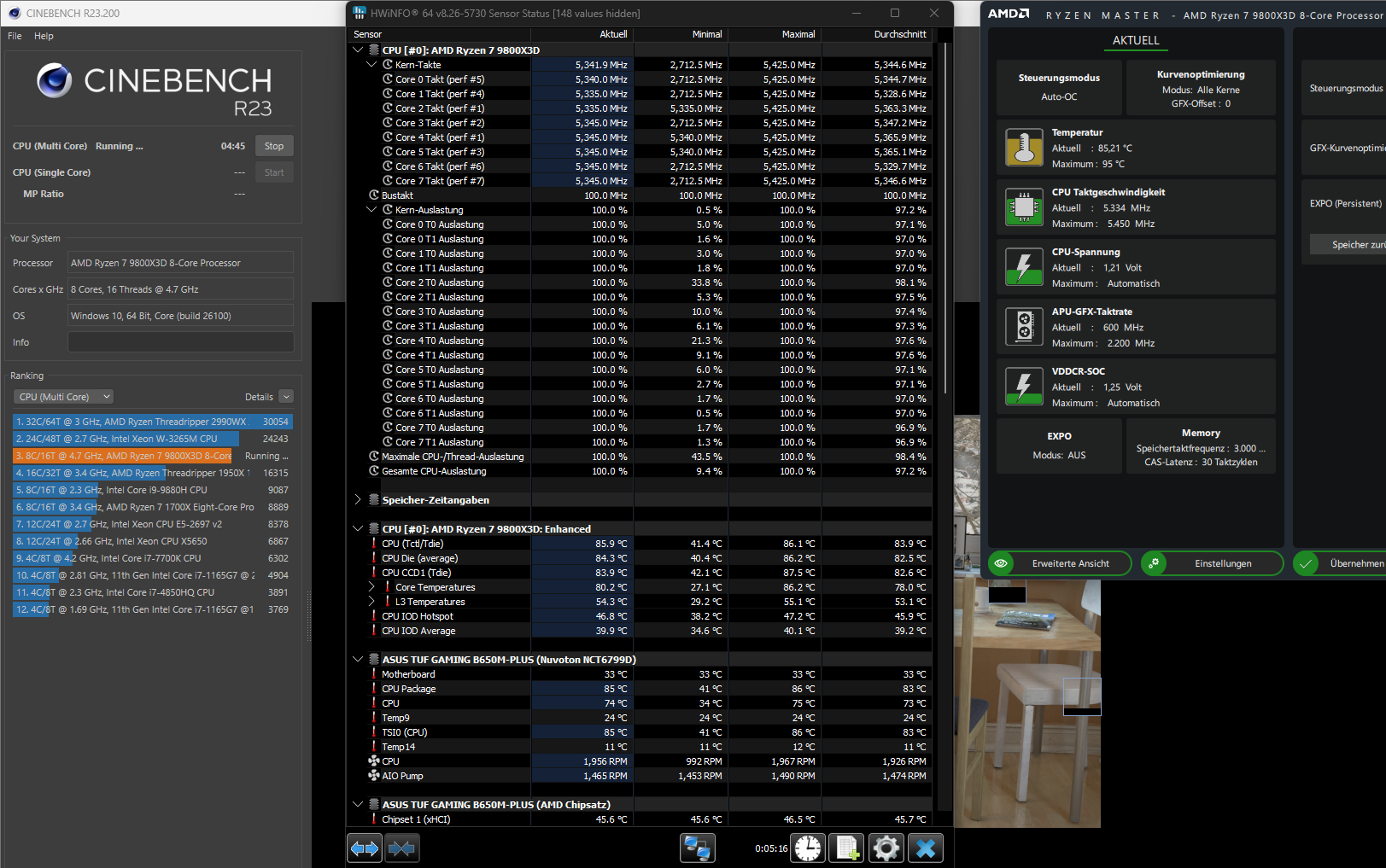

Hilft das? Aktueller Screenshot
Bei HWiNFO sind nur etwa 20% der Sensoren zu sehen (siehe Scrollbalken am rechten Rand des Fensters). Die Fenster rechts brauche nicht nicht, stattdessen mit "Only Sensors" starten und dann mit "<-- -->" mehrere Spalten nutzen. Hier mal ein Beispiel, was man da alles sehen könnte:
Es reicht auch ein einzelnes Bild, nur sollte man nach dem Start von HWiNFO eine Minute warten, bis man den Stresstest startet, damit die Spalte "Minimal" sinnvolle Werte enthält und in den Graphen der niedrigere Wert zu sehen ist. Die Daten lassen sich mit Klick auf die Uhr unten im Fenster übrigens auch jederzeit zurücksetzen.
Was man schon sehen kann: Die knapp 95°C saturieren bei ca. 4630 MHz All-Core-Takt und 142W PPT. Das sind bereits klare Anzeichen von Drosselung, denn es waren hier im Thema auch schon 156W PPT zu sehen bzw. 5350 MHz auf allen Kernen. Die 156W wurden mit Luftkühler bei 84°C Maximum erzielt.
Was man nicht sehen kann: Die Lüfterdrehzahlen sind unbekannt, weil bei HWiNFO nicht alles zu sehen ist. Wurde nur im offenen Aufbau gemessen? Der ist entgegen landläufiger Meinung nicht das Optimum, weil ein guter Airflow im Gehäuse zusätzlich helfen kann. Wenn die Drehzahlen hinreichend hoch sind, ist der Prozessor ein Heißsporn. Sollte dank Fernabsatzgesetz eine Rücksendung ohne Angabe von Gründen möglich sein, empfehle ich den Tausch durch ein anderes Exemplar.

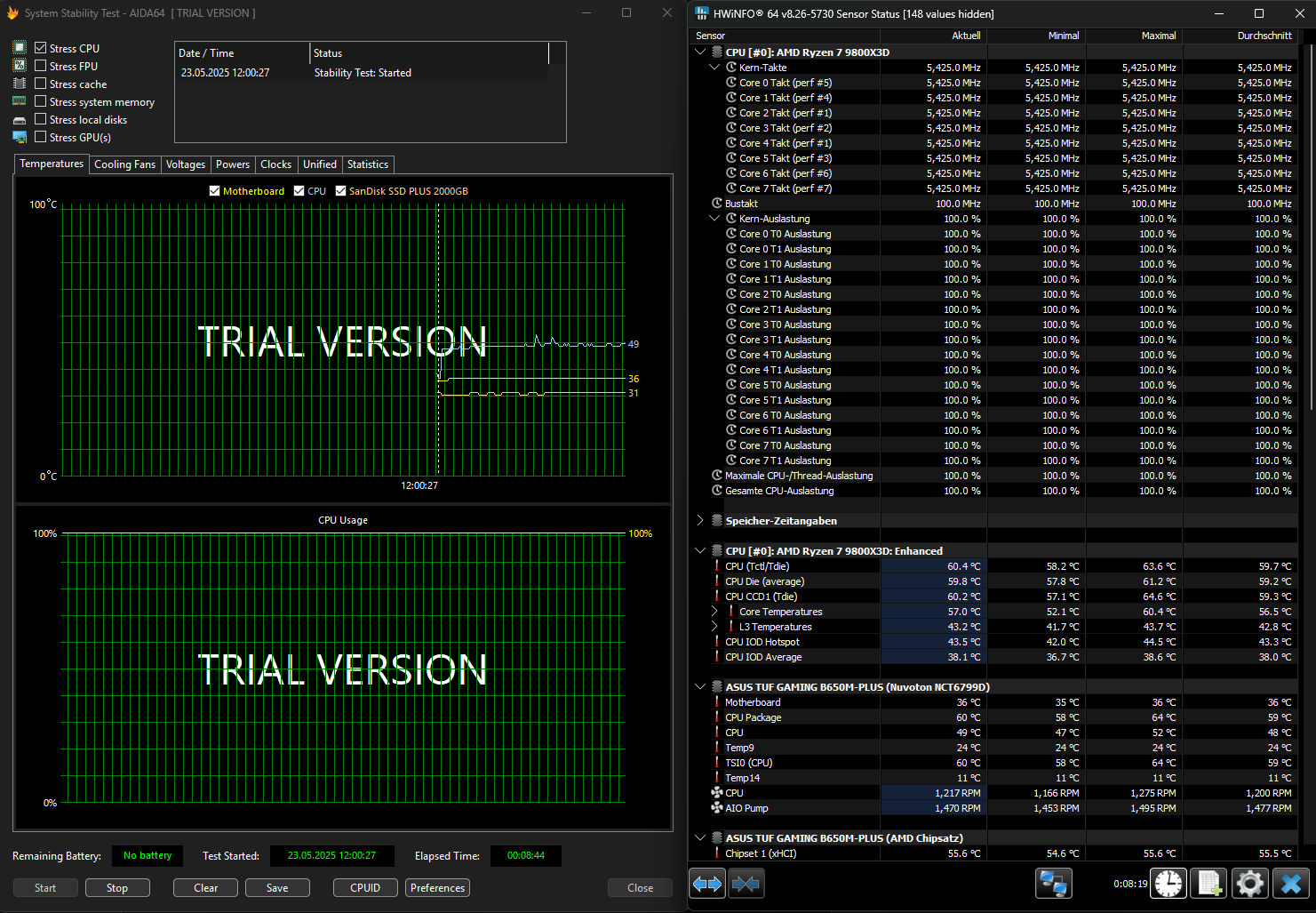

ok :( hier mal ein Update nach 15 Min mit neuer WLP:
Inzwischen hatten wir alle Infos schon einzeln. Dennoch gibt es einen neuen interessanten Datenpunkt: Die iGPU erreichte maximal 46,9°C, und die ist ja nur ein paar Millimeter neben dem CCD mit den Rechenkernen im IOD platziert. Das zeigt, das die heißen Stellen unter dem Heatspreader tatsächlich nur punktuell auftreten und nicht etwas alles heiß ist. Diese Info ergänzt die Ausführungen zur viel größeren Fläche des i7-920 und der damit verbunden niedrigeren Energiedichte.
Für die Zukunft empfehle ich eine Spalte weniger, die Infos zu den ganzen Laufwerken kann man bei Themen zum Prozessor auf jeden Fall zuklappen. Aber die Angaben zum Lüfter waren halt noch interessant.

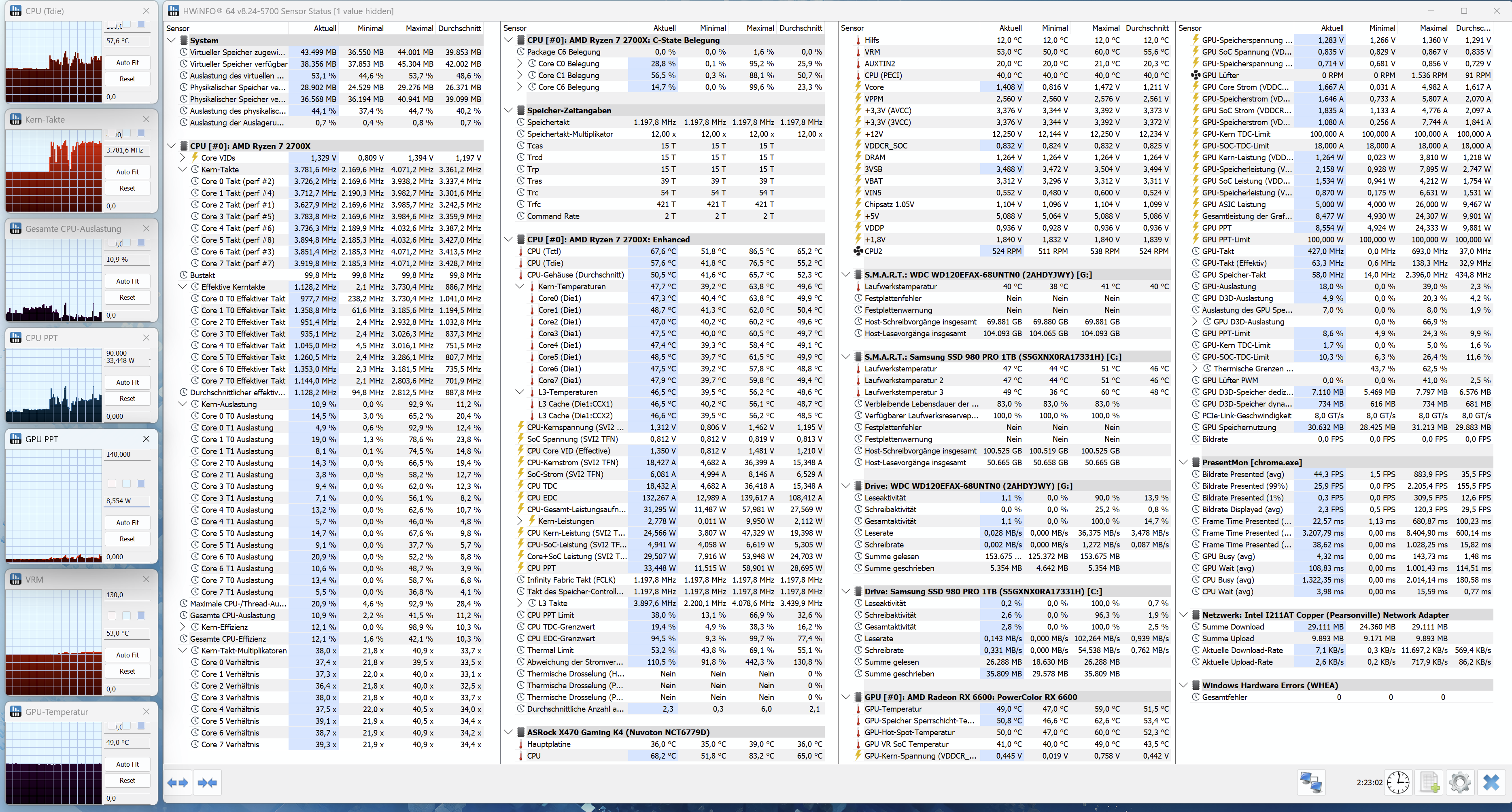

ah das ist interessant, ja. Wie schauts da jetzt weiter unten aus? Jetzt mit neuer CPU

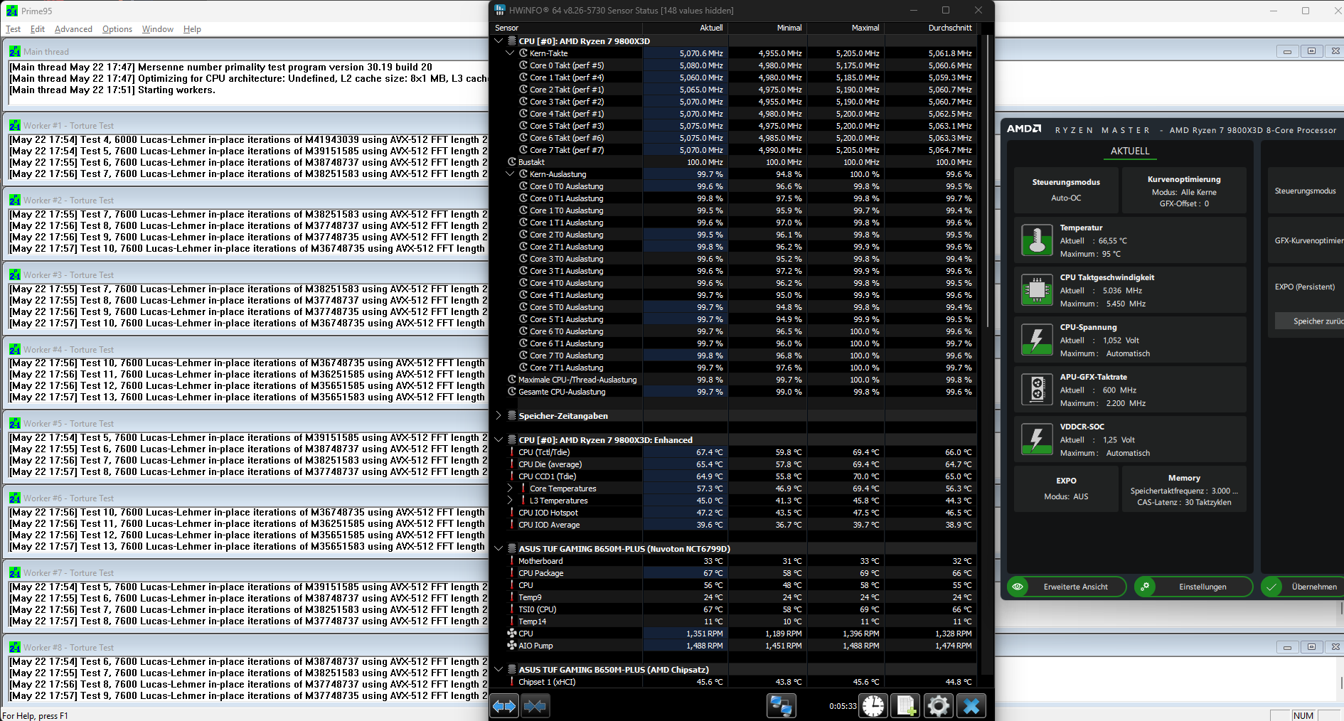

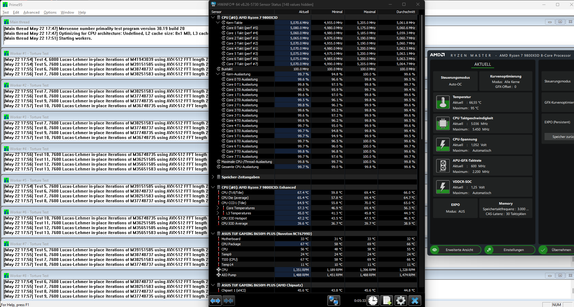

Soderle leider keine große Besserung mit neuer CPU (PRIME 95):

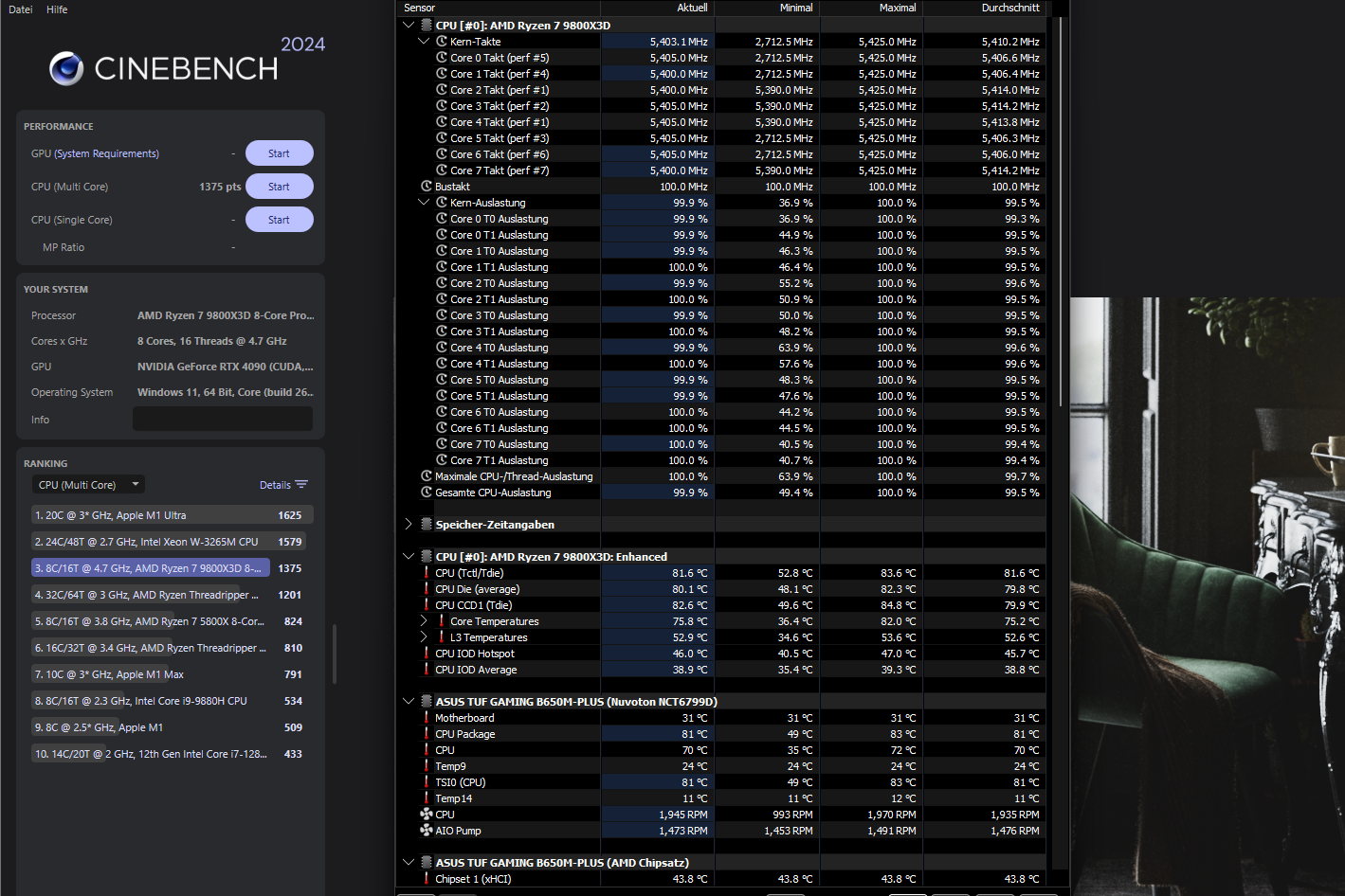

Und hier nochmal Cinebench

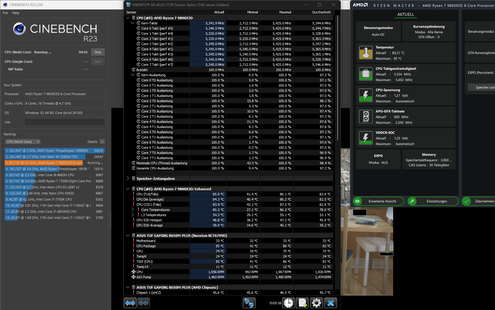

Update:
ich lasse gerade Cinebench nochmal laufen.
Gemacht wurde
  • ein BIOS Update
  • EXPO 1 Settings.
was mir bei offenem Gehäuse (kurz nachgesehen, weil nach Einstellung auf EXPO 1 hat das System nicht gebootet... bzw .für 5 minuten nicht): beim Cinebench läuft jetzt die CPU auf 5.2 ghz aber dafür blinkt jetzt manchmal das rote CPU LED... HMM?
Und wie ist die Punktzahl bei nur einem Lauf nach Abkühlen?
Nochmal genauer angesehen: Hier sieht man nun zumindest den zu erwartenden Takt von 5,2 GHz. Das Ergebnis für den Einzeldurchgang nach Abkühlen sollte auch näher an den 1359 dran sein als die zuvor gemessenen 1272 Punkte. Dass der Takt mit Prime niedriger ausfällt, ist unter diesen Bedingungen in Ordnung. Nur die 93,5°C im Cinebench sind immer noch zu hoch.
Im Fokus ist nun der Airflow, und auch der NH-D15. Passt der WLP-Abdruck in Beitrag 55 denn dazu, dass das CCD in Bild 4 hier optimal erfasst wird? Mit dem schrägen Winkel des Fotos ist das unklar.
Wenn alles nicht hilft, kann man dann endlich zu den Optimierungen mit Curve Optimizer übergehen, und vielleicht ein etwas niedrigeres PPT-Limit oder auch eine andere Zieltemperatur nach Wunsch setzen. Auch die Anpassungen beim RAM-Takt kann man testen, allerdings geht dann ggf. die Leistungsaufnahme des IOD nach oben, was man beim Setzen des PPT-Limits beachten sollte.
PCTüftler schrieb:
Du kannst doch nicht den 17 Jahre alten I7 920 mit aktuellen CPUs vergleichen
Damals hatten zusätzlich zur viel niedrigeren Energiedichte die TDPs auch noch Abstand nach unten zur tatsächlichen Leistungsaufnahme. Der i7-920 hat real im Test bei 130W TDP nur 105W an der Steckdose zwischen Idle und Last beim Gesamtsystem gehabt. Das ist sekundärseitig noch mal weniger.
Heute ist es umgekehrt, die tatsächliche Leistungsaufnahme bei AMD ist meist als TDP +35% spezifiziert, beim 9800X3D mit 120W TDP sind das 162W.
