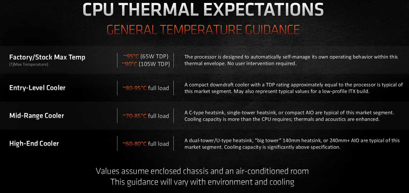

Nixdorf schrieb:
Naja laut dem Bild sollte ich bei 60-80 rauskommen, je nach Szenario... da bin ich halt nicht.

Erstmal eine Erklärung für den 500-600 MHz niedrigeren Takt mit Prime95. Das ist normal, und Intel verhält sich da ähnlich. Prime95 sucht sich bei Standardeinstellungen immer den besten unterstützen Befehlssatz raus. Das ist beim Ryzen AVX-512. Diesen Befehlssatz hat Intel in den CPUs ab Alder Lake nicht mehr drin (bzw. deaktiviert), daher wird das ältere AVX2 genutzt. Bei extensiver Nutzung von AVX-Befehlen greift bei Intel-CPUs ein im BIOS einstellbarer AVX-Offset, der automatisch den Takt senkt. Beim 13900K liegt der bei -500 MHz. Für Arrow Lake gibt es ihn auch, aber ich hab den Standardwert nicht auf Anhieb gefunden. Das, was der Ryzen über die Regelung an der Temperaturgrenze umsetzt, passiert bei Intel also im Standardbetrieb schon vorne weg.
Man kann dem also zum einen entnehmen, dass der niedrigere Takt normal ist. Man sieht aber auch, dass Prime95 in den Standardeinstellungen nicht mit jeder CPU die gleiche Last fährt, sondern jede thermisch komplett bis ans Limit bringt. Das ist der Sinn der Sache, damit man stabilen Betrieb bei höchster Temperatur überprüfen kann. Es ist mit Standardeinstellungen kein Vergleich der Maximaltemperatur bei identischer Last.

Schlachtplan:
  • Stelle das RAM so ein, wie es später dauerhaft genutzt werden soll. Falls XMP oder EXPO für niedrigere Leistungsaufnahme unerwünscht, dann so lassen. Ansonsten mal die andere Profile durchtesten.
  • Dann mit Prime95 auf Stabilität testen. AMD sagt, dass 95°C eine normale Betriebstemperatur ist, also nehmen wir sie hierfür beim Wort. Wenn die Kiste trotz hoher Temperaturen die gewünschte Laufzeit ohne Probleme absolviert, dann ist gut. Ehrlich gesagt sehe ich hier eher höhere RAM-Takte als mögliche Ursache für Fehlermeldungen, weshalb diese Phase auch dafür zur Validierung da ist.
  • Im nächsten Schritt abkühlen lassen und eine Einmaldurchlauf von Cinebench als Ausgangspunkt ermitteln. Die knapp 1300 sind ja laut einiger Aussagen hier im Thema schon gar nicht schlecht, ComputerBase hat eher Glück gehabt.
  • Dann mal den Curve Optimizer austesten, und bei den Einstellungen jeweils Cinebench laufen lassen. Ist es stabil? Sehen die Takte normal aus? Kommt ein gleich gutes oder sogar besseres Ergebnis raus? Zu niedriger Einstellungen sorgen für absaufende Benchmarkergebnisse und/oder merkwürdig niedrige Taktmeldungen.
  • Nachdem eine Einstellung gefunden wurde, nochmal mit Prime95 auf Stabilität validieren und prüfen, ob er kühler geworden ist.
  • Ganz am Ende kann man kühlere Temperaturen mit der Temperatureinstellung im BIOS erzwingen. Da lässt sich dann einfach 80°C als Limit wählen. Ein noch niedrigeres Limit ist aus der Zeit gefallen. Nicht vergessen, dass wir da nicht über das Milieu unter dem Heatspreader reden, sondern über Messpunkte im Core-Die selbst. Das ist kein Braten im eigenen Saft, sondern präzise Regelung an vom Hersteller definierten Grenzen.
genau, danke! Das war der Grund warum ich übehraupt mal mit Prime angefangen hab: Stabilität und natürlich ob beim Zusammenbau ein Fehler passiert ist. Kann mir passieren, in der Arbeit mache ich das hundertfach, aber da laufen auch keine kleinen Kinder um einen rum und fragen ob man mit ihnen spielen möchte...
