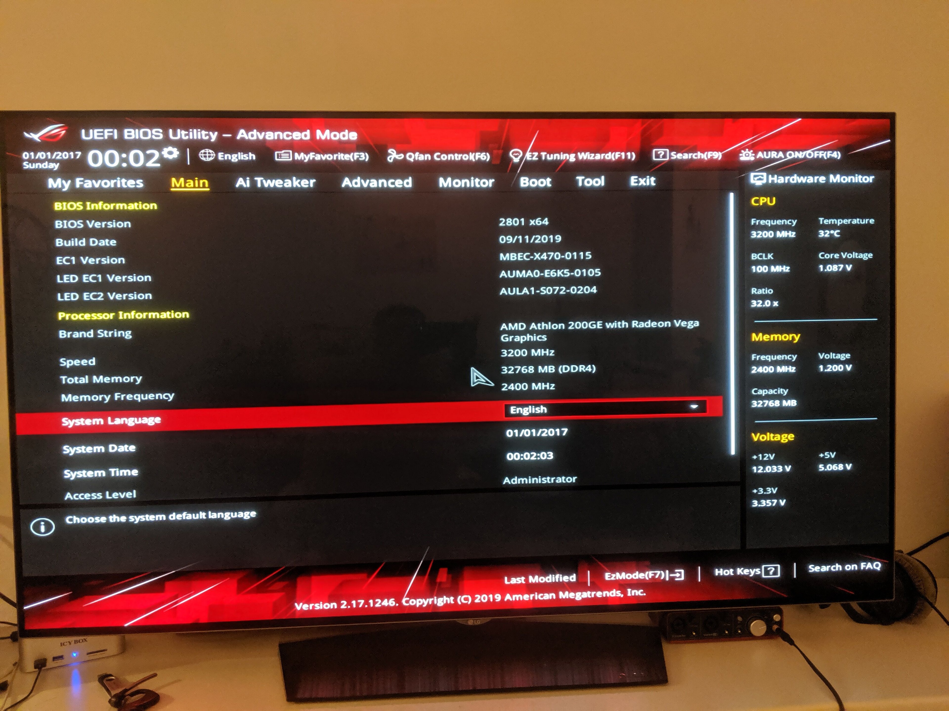

@Demon_666 ja klar alle kabel richtig dran und mehrmals kontrolliert. Im Bios zeigts auch die korrekten spannungen an, RAM ist ok also kein problem erkennbar. Wie gesagt auf dem screenshot hab ich mit der Bootkit CPU gebootet. Hab auch mit jeweils einem Riegel in allen möglichen kombinationen getestet. Same.
