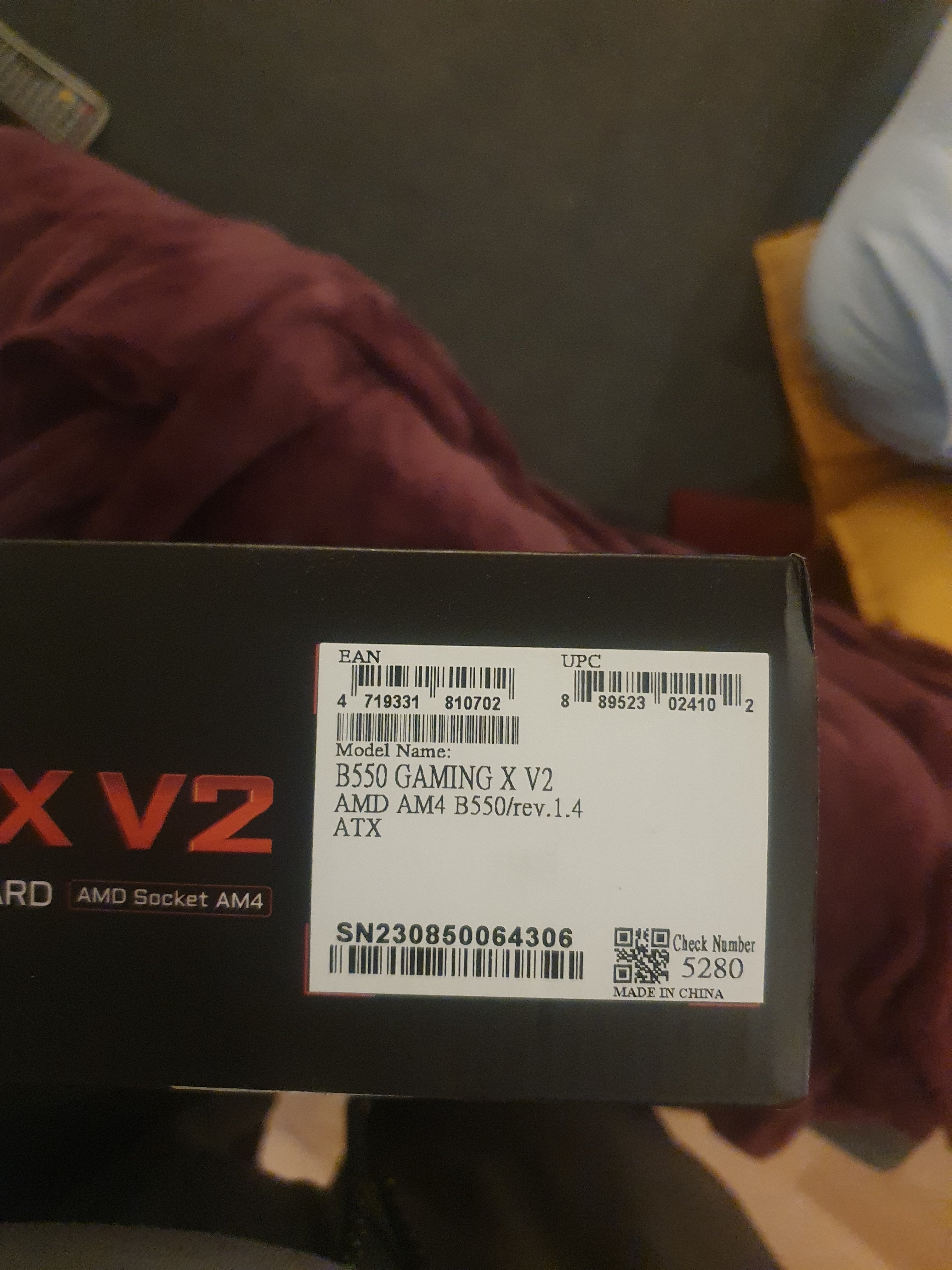

Board ist 1.4 FCc bios Version. Liegst es an der beta Version oder ist die neue CPU defekt? Pins passen.

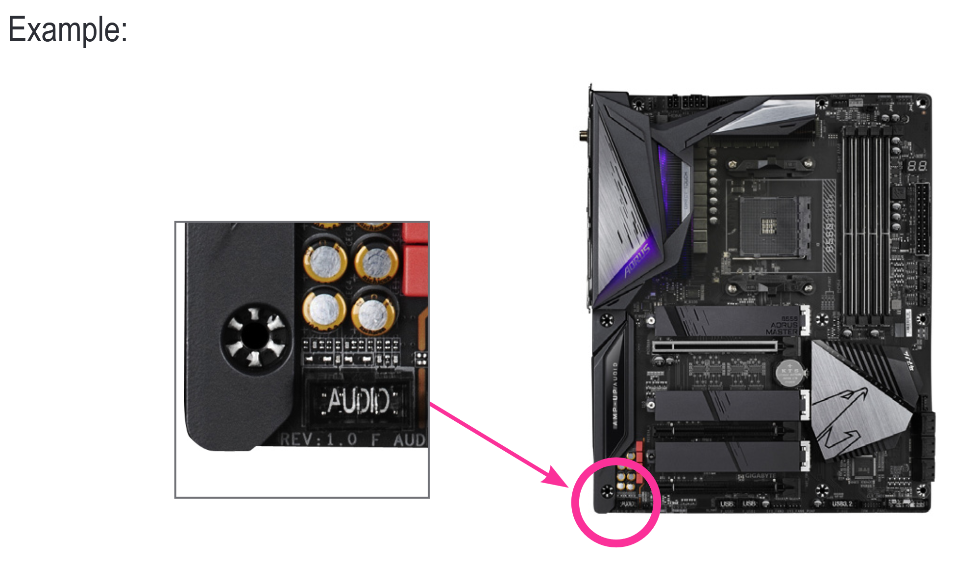

Verak Drezzt schrieb:
steht meist unter den Rambänken rechts von den PCIe Slots auf'm Board
Bei Gigabyte immer links unten.

Mit BIOS FCc kann es ja laut Webseite nur rev 1.4 oder 1.3 sein, welche beide ab Version FB den 5700X3D unterstützen. Also ist die Version schon mal nicht das Problem.

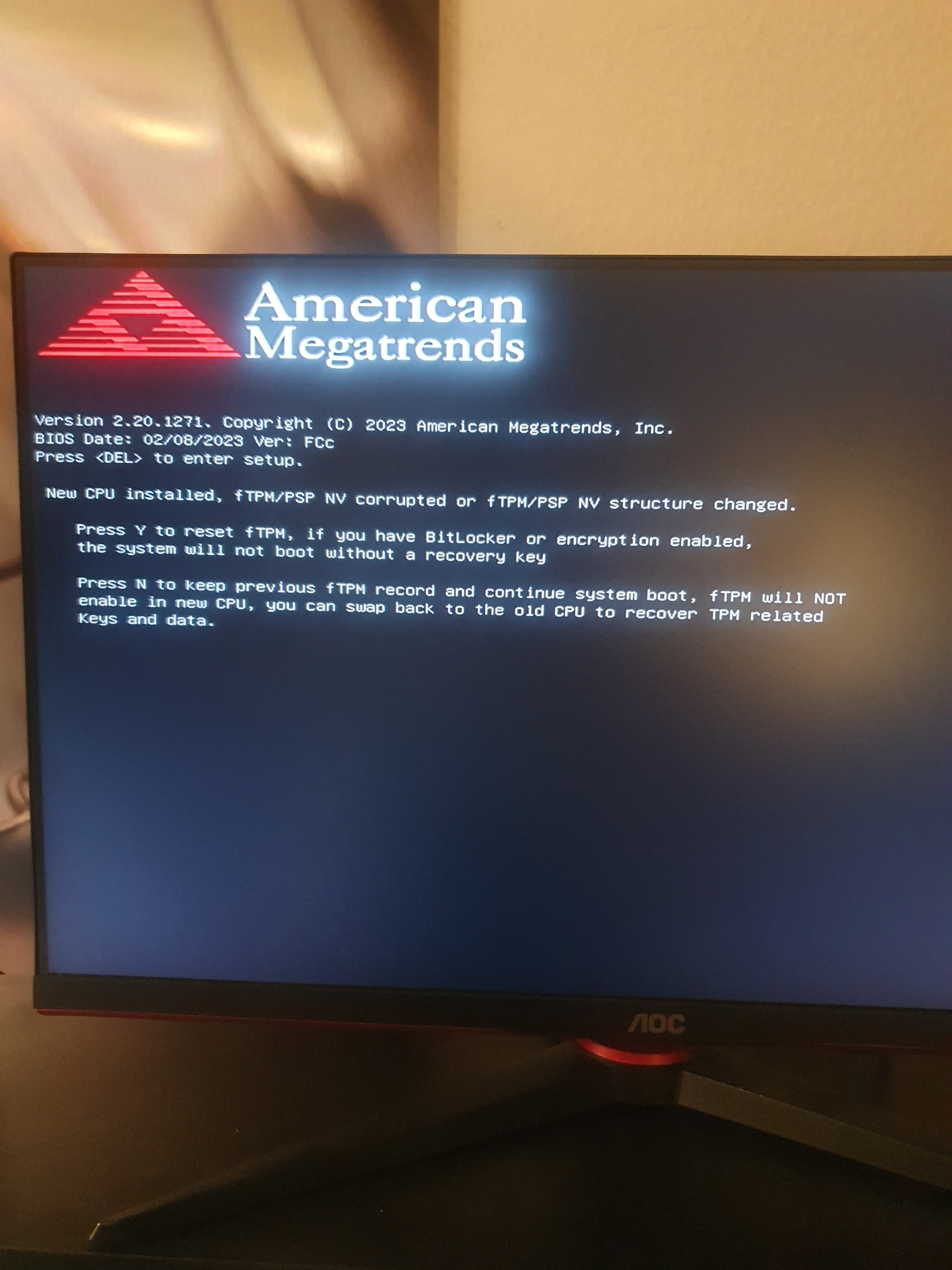

Ich habe von dp Port auf hdmi die gpu umgesteckt. Jetzt hab ich nen bild.Wie verfahre ich hier y?
Yes drücken. Bei deutscher Tastatur dann Z.
Reaktionen: Jiller192, cutterslade1234, Sinatra81 und 2 andere
Erst defaults laden, dann flashen (das richtige BIOS für die Revision des boards), dann CMOS clear nach Handbuch.

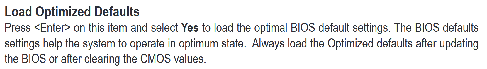

tollertyp schrieb:
Nach dem BIOS-Update ist kein Jumper-basierter CMOS-Clear nötig. Aus dem Handbuch:
Quelle: https://download.gigabyte.com/FileL...e_1301.pdf?v=6617483eb8e82bc3abb5488599d792ec
Wenn es nötig wäre, wäre es unnötig explizit zu sagen "after updating the BIOS"
Danke für deine Recherche. Ich war irritiert, warum es ohne CMOS reset geklappt hat. Ich habe auf "Y" Z gedrückt und es hat geklappt.

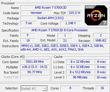

Oder soll ich die neueste BIOS Version draufknallen bzw. muss ich im Nachhinein noch was im BIOS manuell anpassen? Erkannt wurde die CPU:
Läuft in der gleichen Bios Version wie vorher Rev 1.4 FCc

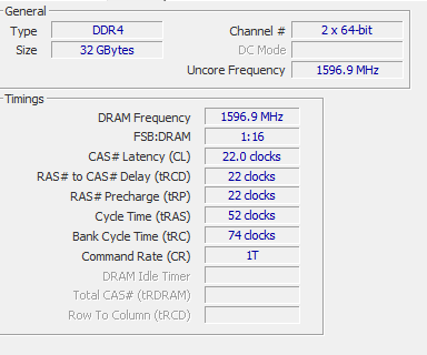

Je nach verbautem RAM kann man da noch XMP/DOCP aktivieren, um die volle Geschwindigkeit zu erreichen.
Kannst von CPU-Z ja mal die Reiter SPD und Memory zeigen.

Ja, kannst du so lassen. Wenn es 3200er Speicher ist, kann passt das.
