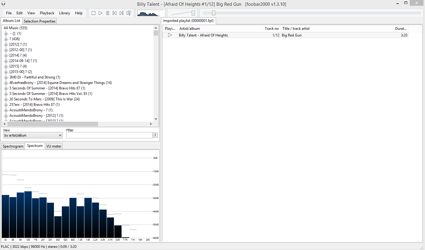

Wäre eine gute Quelle das Album Afraid of Heights von Billy Talent mit einer Sampling Rate von:
?:D
Gab nee Spezialversion speziell für Kopfhörer gemastet.^^ Müsste dann ja mit dem Cinch Switch wenn ich beide Soundkarten gleichzeitig das Audiosignal raushauen lasse nen unterschied zwischen der DGX und der Phoubus beim umschalten hören, wenn die Lautstärke gleichgesetzt ist.
