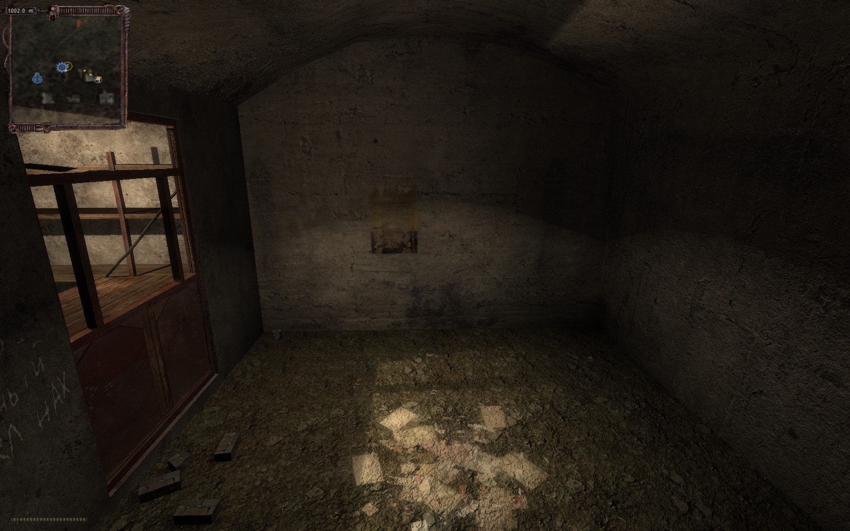

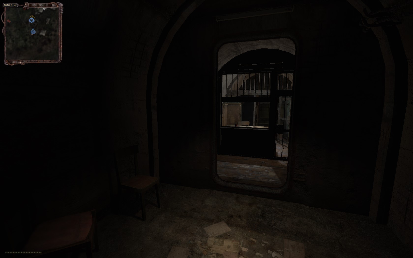

ich habe ein Problem mit dem Spiel und zwar sehe ich weder mich noch die NPC's und die Waffe auch nicht.
Im HUD sind alle Charaktere vorhanden aber ich sehe Sie nicht.
ss_joe zu hause_05-03-20_15-21-35_(la01_escape)_w_default_rain_00_00_to_default_la_silenthill_...jpg
ss_joe zu hause_05-03-20_15-35-16_(la01_escape)_w_default_rain_00_00_to_default_la_silenthill_...jpg
Jo schönes Problem, behalt es!
Das sind zwar "interessante Bilder" aber so viel sagen die mir auch nichts.
Hast du das neue, obligatorische Engine-Update für die 2.25 installiert?
Wenn ja, hast du ein neues Spiel gestartet?
Welche Mods sind installiert?
Vielen Dank obligatorische Engine-Update für die 2.25 war fehlerhaft nach erneuter Installation funktioniert es.
Reaktionen: Embargo_666
