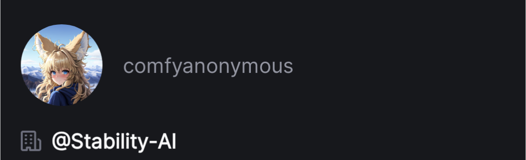

Des weiteren hat der Haupt Autor von ComfyUI mittlerweile StabilityAI im Profil stehen
Keine Ahnung wie belastbar das ist.
