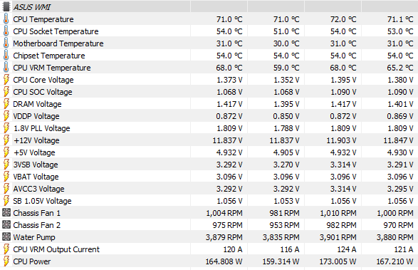

ich bin nicht der absolute Oberprofi, aber beschäftige mich schon seit gut 20 Jahren mit dem Thema PC, OC usw. Allerdings eben eher auf Casual-Niveau.
Ich hab mir vor 1,5 Jahren einen 2700X gegönnt (Auf nem Asus C6H) und hab mir Anfang/Mitte 2019 den Spass gegönnt, mir endlich mal eine Custum Wakü zuzulegen. Das System an sich sich läuft, ich hab ein den RAM auf 3400 CL14 Stabil und hab auch einen BCLK OC (100,6). Allerdings hab ich das Gefühl, dass die CPU heisser wird, als sie eigentlich sollte.
Die Custom Wakü hat vorne einen 420 Radiator mit 5 SilentWings 3 (Push-Pull, Aussen nach Innen) und oben einen 280er Radi mit Push (innen nach aussen). Zusätzlich wird noch meine 1080 TI gekühlt, wird aber nicht wärmer als 42°C und ist in Prime ja auch nicht aktiv.

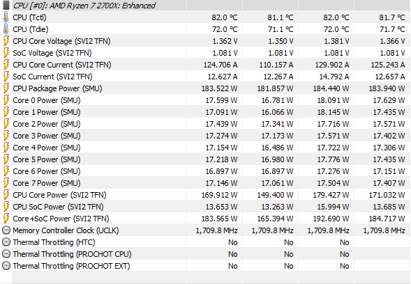

Unter Prime komme ich auf 72°C wenn alle Lüfter 100% drehen.

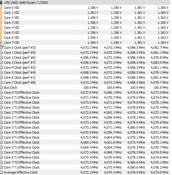

Anbei mal die Bilder von HWiNFO64. Falls euch die Temperaturen zu hoch erscheinen, würde ich vermutlich mal den CPU Kühler neu draufpacken, vielleicht zu wenig WLP.
Im Idle hab ich halt kurze Tempsprünge zwischen 34°C und 46°C, wobei ich das als normal erachten würde, je nachdem was halt im Hintergrund grad läuft.
Im Bios ist PBO aktiviert und ohne Last liegen an den CPU so um die 1,4 - 1,45 Volt an, allerdings gehen die halt auch mal auf 0,72 Volt runter denn die CPU auf 2,2 Ghz geht.
Danke schonmal für die Tips
Falls ihr noch Infos braucht, die ich vergessen habe, bzw. nicht auf den Bildern zu sehen sind, liefere ich gerne nach.

Hab mal CPU Kühler neu "verpastet" und bin auf 70°C runter. Wen ich mir PBO spare bin ich bei 3,95 ghz allcore und um die 55°C in Prime. Ist halt einfach nicht effizient, die Kiste im Grenzbereicht zu betreiben vermute ich mal

Da die Wassertemperatur vermutlich bei Max 35-40Grad liegt, ist halt das physikalische Ende erreicht. Das Problem habe ich ohne PBO bei meinem 3700x auch. Der geht gerne mal um 20grad hoch und dann wieder runter. DH der Kühler schafft das locker, aber der Weg von der CPU zum Headspreader limitiert. Das selbe Problem wirst du hier im Prime haben. Kannst du die Boardlimits einstellen? Versuch mal in kleinen 5A Schritten hoch zu gehen und versuche den Sweetspot zu finden zwischen PBO und ohne. Ich zB fahre auf 45Watt EcoMode und merke im Speed außer Cinebenches fast nix ...

Sind das diese PPT, EDC und TDC Werte beim PBO? Hab mich damit noch nicht ganz beschäftigt. Letzendlich stört mich die Temperatur ja nicht, mir kam/kommt sie nur hoch vor. Ob meine Toplüfter voll drehen oder fast unhörbach macht anscheinend auch keinen großen Unterschied aktuell. Die Radiatorfläche ist ja schon nicht ganz so klein ,)
Also dein Tip wäre nun die TDP langsam von ka, sagen wir 100 langsam zu erhöhen? Was ist mit EDC und TDP. Muss mal Google und die Suche bemühen um die Standardwerte rauszufinden.

Genau, mit RyzenMaster siehst du das aktuelle Limit sehr gut. Es kann auch helfen runter zu gehen. Da er weniger hoch aber länger boostet. Garnicht so trivial.

Danke für den Tip mit der TDP. Ich hab heut morgen ein bisschen rumgespielt und hab dadurch die Temperatur noch 2 °C runter bekommen und dabei die die Cinebench Score noch ein wenig nach oben geschraubt.
