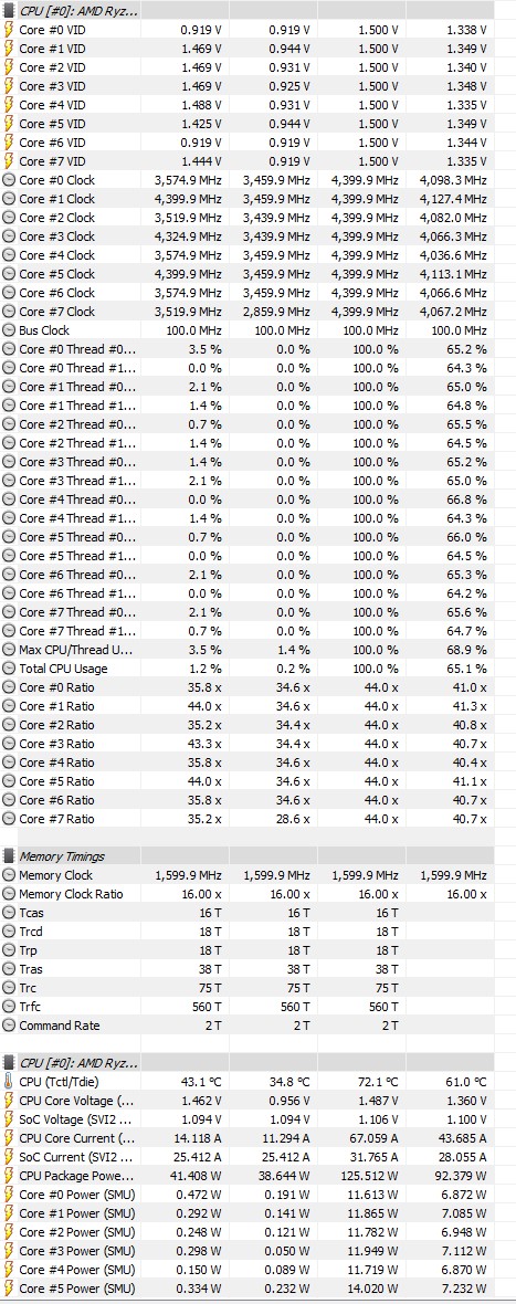

Hallo Leute,
habe eine 3700x auf meinem msi x370 gaming plus und einer CoolerMaster 360mm AIO als Intake sowie drei zusätzlichen 120mm Lüftern als Exhaust in meinem Lian Li O11 Dynamic.
Allgemein sollte das ja relativ potent sein. Die CPU läuft auf Stock und beim encodieren vorhin habe ich folgende Werte gehabt:
72 Grad erscheinen mir bei 6 120mm Lüftern auf 100% unter Volllast doch etwas hoch? Runtergetaktet hat die CPU ebenfalls ein wenig, 4,2 GhZ in etwa auf allen Kernen mit gelegentlichen Ausreißern nach oben und unten.
Ist das normal? Und wenn nicht, wo setze ich an, um das zu verbessern?
Mit was wurde hier getestet? 125W Package bei nur einem CCD und vor allem die 14W auf einem(!) Kern sind ziemlich happig für die kleinen 7nm. Temperatur damit definitiv im erwartbaren Bereich. Die Tdie/Tctl gibt hier immer den Peakwert aus einem Haufen Temperatursensoren aus.
Die Lüfter kannst du vmtl. deutlich eindrosseln, ohne dass sich die Temperaturen großartig verändern.

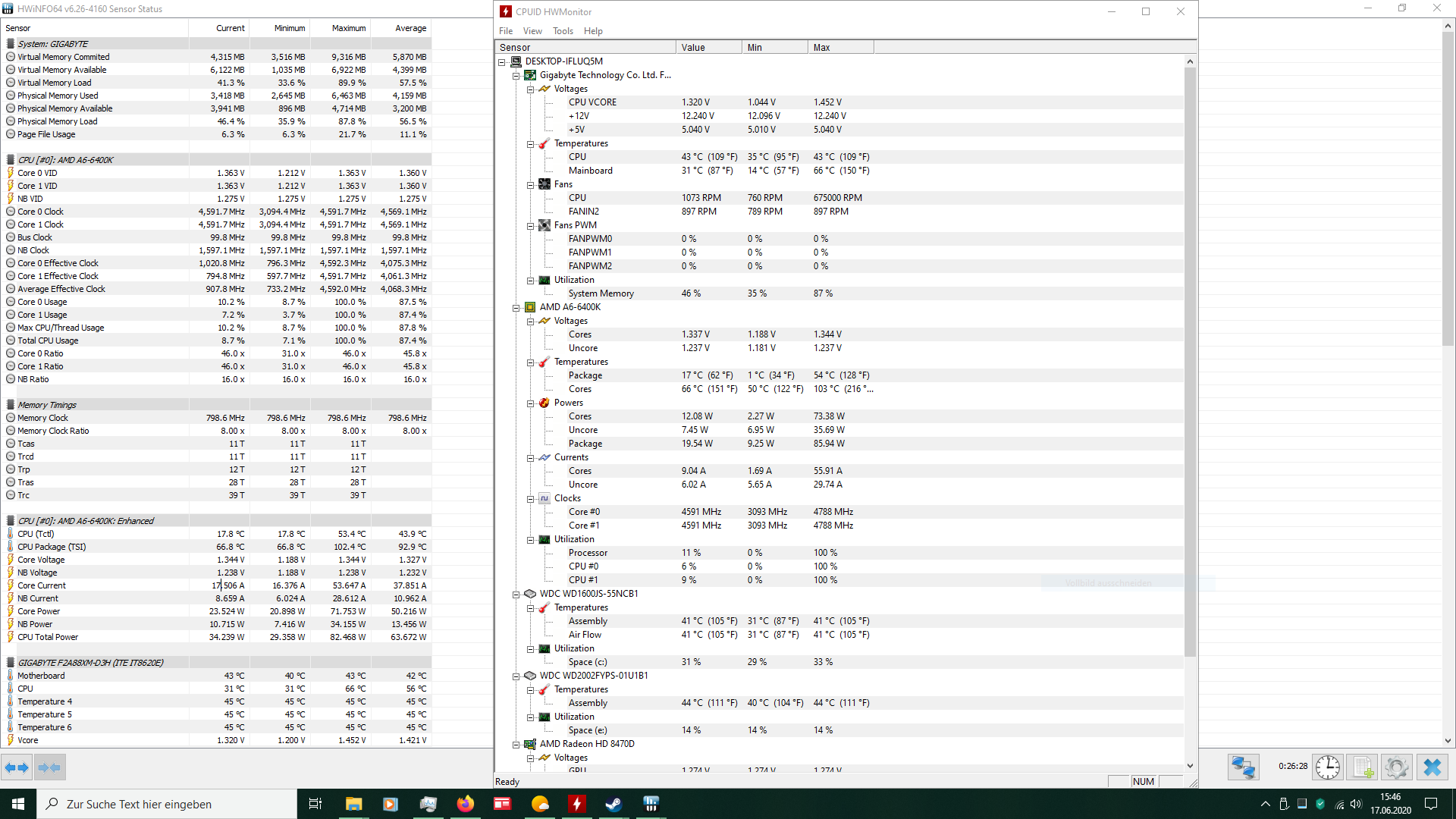

Hey Ihr Temperaturkenner,
ich habe vor ein paar Tagen hier im Forum in folgendem Thread angefangen über Kühlerupgrades für mein System zu sprechen und diese dann auch vorgestern umgesetzt und heute nochmal gegengeprüft.
In meinem bisher letzten Post habe ich nochmal HWinfo64 Werte aus meinem 45 minütigen Stresstest (erste ~20min nur AIDA64, zweite Hälfte Aida64 und Furmark) gepostet und wollte mal nachfragen ob das so ca. passen könnte oder ob ihr glaubt, dass da was nicht stimmen kann.
Genaue Infos zu meinem Setup vor und nach Upgrade findet ihr im Thread am Anfang und in der Mitte. Grob zusammengefasst ist es ein NH-D15 auf einem Ryzen 7 3700X auf einem MSI tomahawk b450 max, mit einer RTX 2070 Super, mit nun 2 PureWings 2 (einer vorne unten einer hinten oben) und 2 NF-A14 (einer vorne oben, einer oben hinten), in einem PureBase 500 von be quiet!
Ist dieser Taktunterschied/VCoreunterschied in den beiden Anwendungen normal?

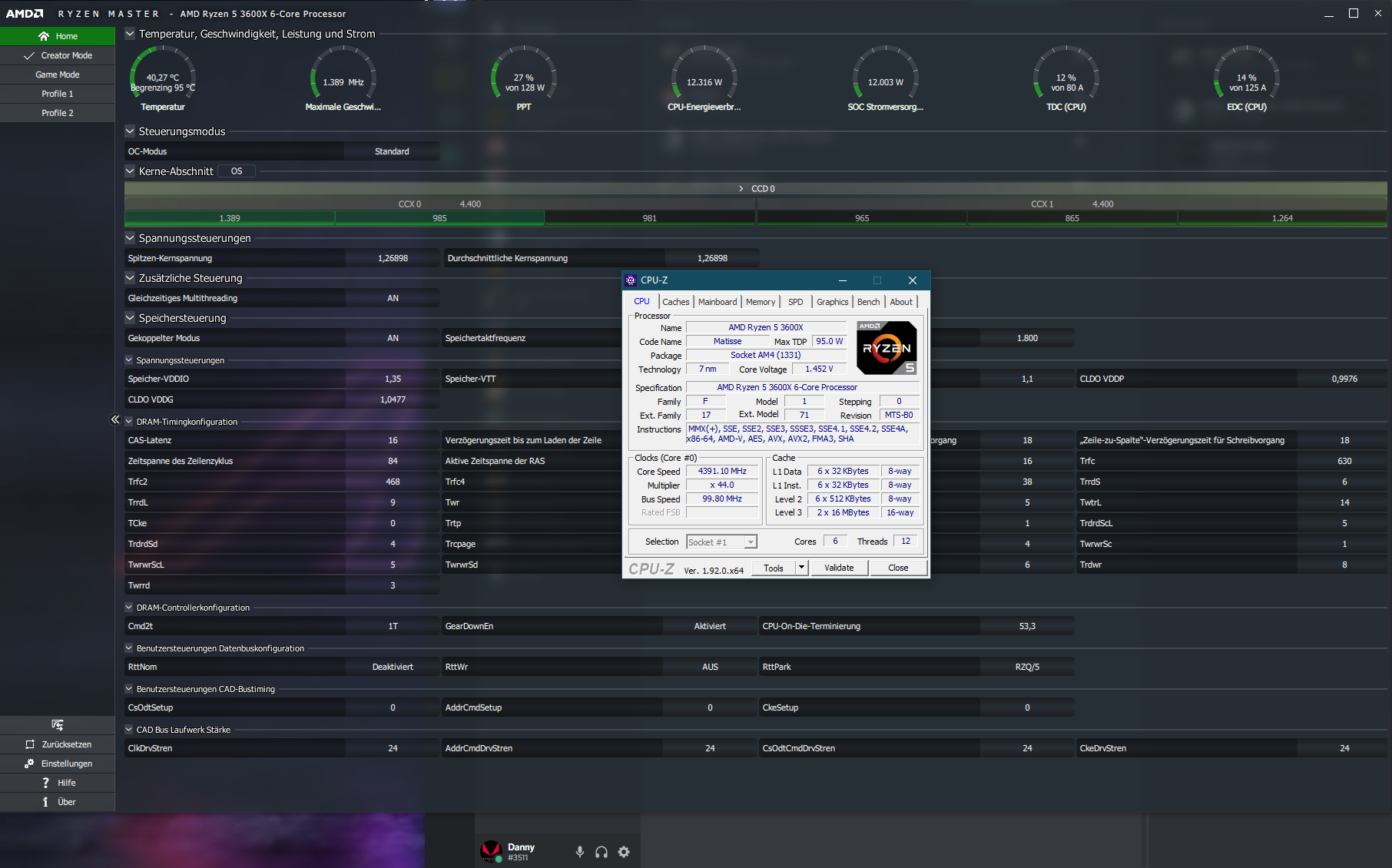

2 Dinge dazu:
1. CPU-Z zeigt den max. gemeldeten Takt an, Ryzen Master zeigt eine Auslastung in Form von Takt an
2. CPU-Z zeigt die Spannung an, Ryzen Master liest soweit mir gesagt wurde nur die VID aus
Die Kerne laufen mit vollem Takt oder werden schlafen gelegt, dies geschiet so schnell dass Ausleseprogramme Schwierigkeiten haben dies sofort korrekt anzuzeigen.
Ryzen Master: z.B. ein Kern kann 4 GHz und läuft 10% der Zeit so schnell, dann zeigt RM 400 MHz an
(wie gesagt sofern es stimmt, was ich bisher darüber mitbekommen habe)

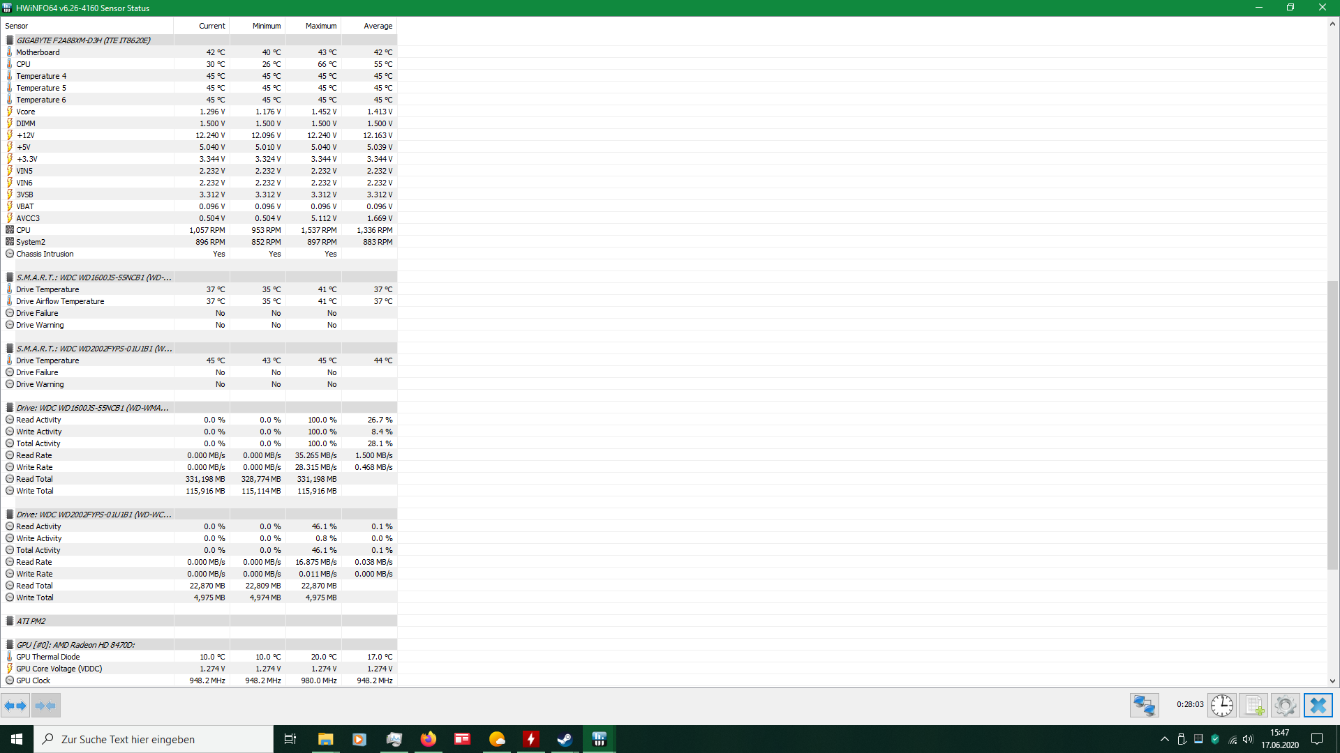

Ich habe meinen 1600X gegen einen 3600(Stock, ohne PBO) getauscht auf einem Gigabyte X370 Gaming 5.
Vorher war der Rechner im idle nicht zu hören, nun dreht der Lüfter am Mugen 5 immer mal wieder hoch.
Nervt aber das werde ich mit einer Lüfterkurve in den Griff bekommen.
Die Temperaturen verwundern mich aber:
P95 komme ich mit dem o.g. Mugen 5 bei 1240 Rpm auf 86°C.
Finde ich an sich okay, wenn auch ein deutlicher Sprung von meinem 1600X.
Aber im idle habe ich zwischen 42 und 50°C bei 350-400 Rpm am Mugen und das erscheint mir zu hoch.
Als WLP habe ich die NT-H1 und auch bereits 2x neu aufgetragen(1x mit Spatel, jetzt mit 5 Punkt wie von Noctua empfohlen).
Ich hatte es auf Auto stehen.
Habe inzwischen -0.05, -0.075 und -0.1V versucht und bin bei -0.075V stehen geblieben.
Bei -0.1 bin ich beim "Effective clock" bei 3850MHz stehen geblieben, mit -0.075V und -0.05V komme ich auf 4050MHz und hänge jetzt lt. Master im EDC von 90A.
Temperatur ist bei p95 noch mal 2-3K gesunken durch den Vcore Offset.
VID ist im Mittel 1.346V und Core Voltage 1.234V.
// Die Werte oben sind aus HWinfo.
CPU-Z sagt 1.284V Vcore bei 4090MHz.
