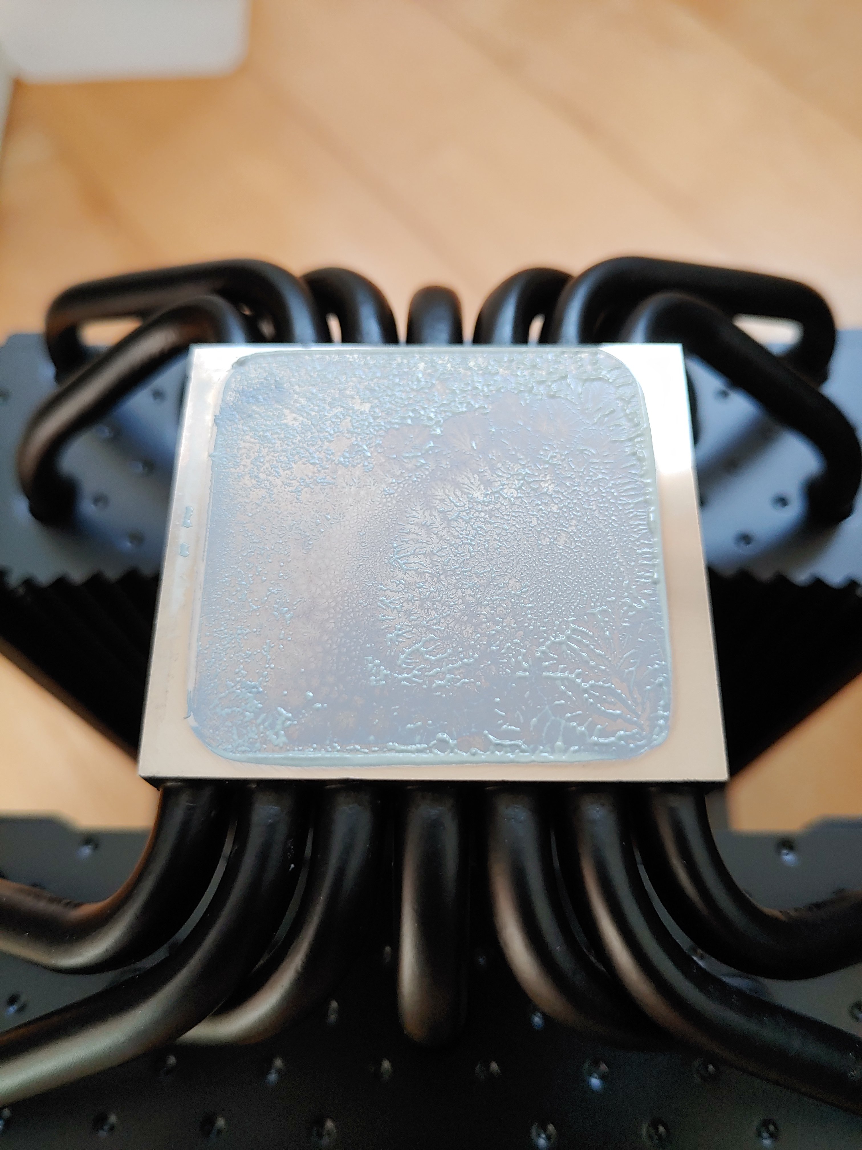

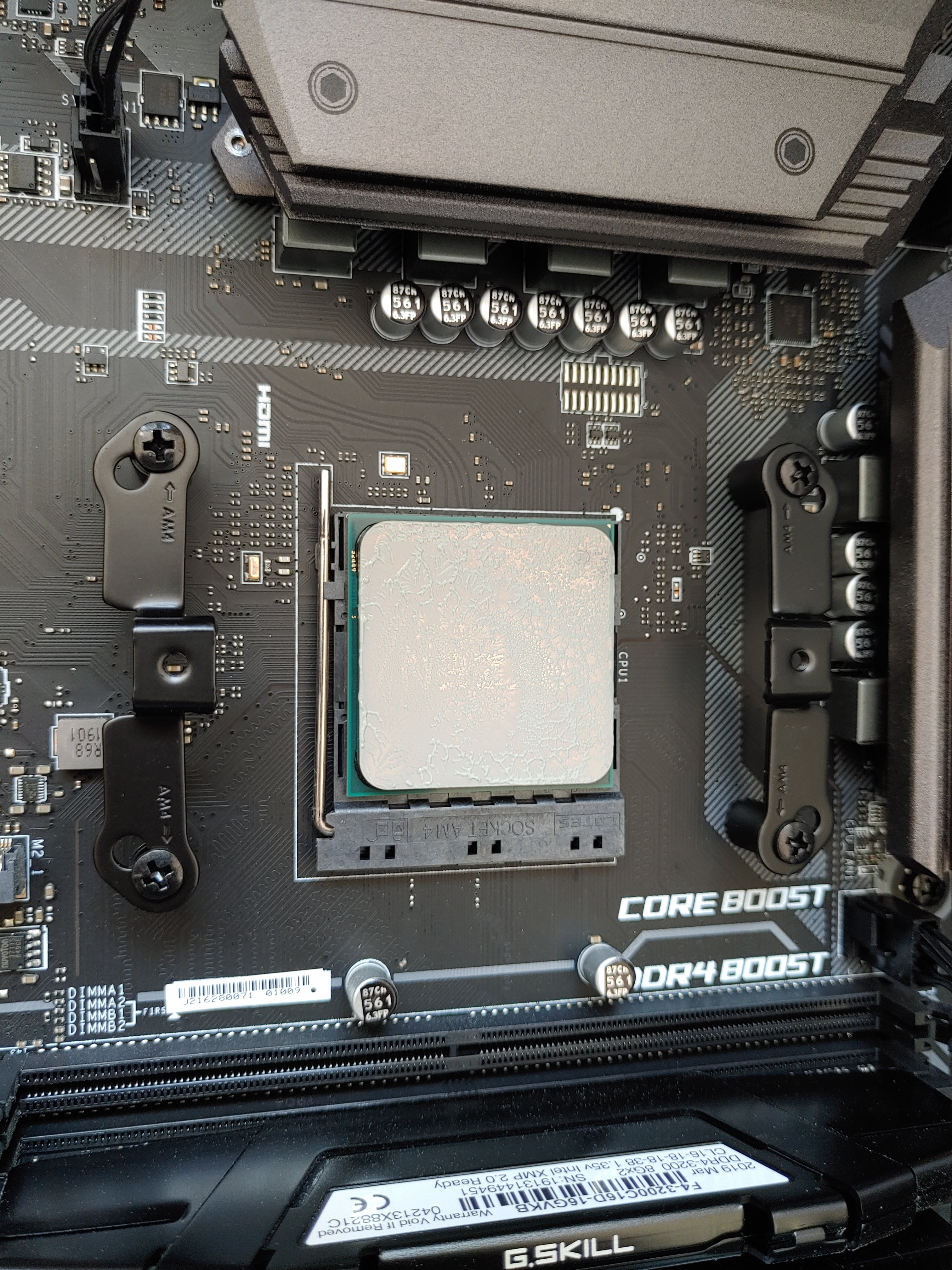

Eine Wölbung kann beim Heatspreader durch zu viel Anpressdruck eigentlich nicht entstehen. Da kann man höchstens noch mal die Wärmeleitpaste reduzieren und die Schrauben gleichmäßig anziehen. Normal ist das jedenfalls nicht, weil Cinebench deutlich weniger Temperatur erzeugt wie Prime95 SmallFFT.
Ich würde mal behaupten, dass meine AiO nicht mehr als 5°C unter deinem Darkrock liegen kann.
Tatsächlich habe ich den Kühler schon einmal wieder entfernt um die WLP zu prüfen, sah aus wie auf den Bildern. Ich weiß nicht ob das zu viel ist? Ich dachte es wäre gut so. Mein Airflow ist eigentlich gut, vorne 140mm (oben) und 120mm (unten) rein und hinten 120mm (oben) raus. Habe mich mittlerweile auch mal an AMD gewandt mit einer Support-Anfrage.
Das ist optimal. Sieht auch plan aus. Am Kühler liegt es offensichtlich nicht und egal wie gut der Airflow ist, das lässt die CPU nicht direkt auf 90°C springen. Vielleicht ist der Heatspreader nicht ordentlich verlötet.

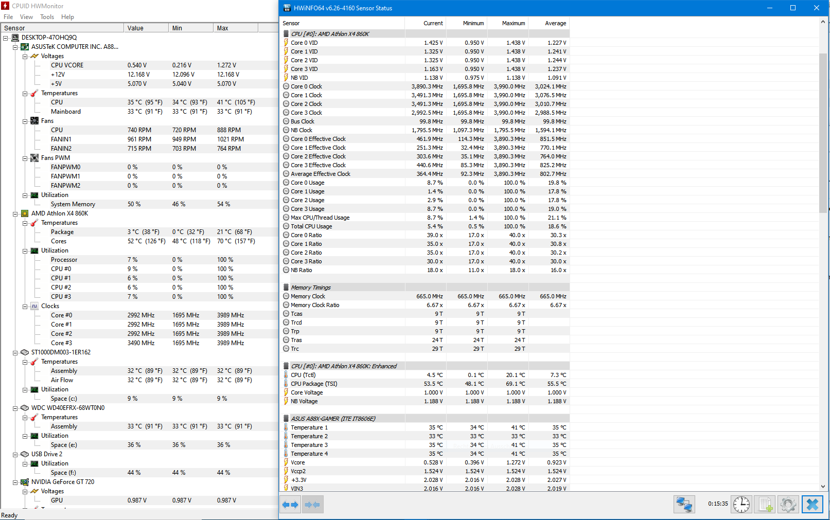

Ich wollte mal fragen, warum hier im VCore der Cpu so unterschiedliche Werte angezeigt werden:
Eigentlich sind doch mehr als 1,3V VCore nicht so gesund bei modernen CPUs. Den 860k habe ich auch schon um, ich glaube -0,16XXXV undervoltet. läuft soweit seit Jahren stabil.

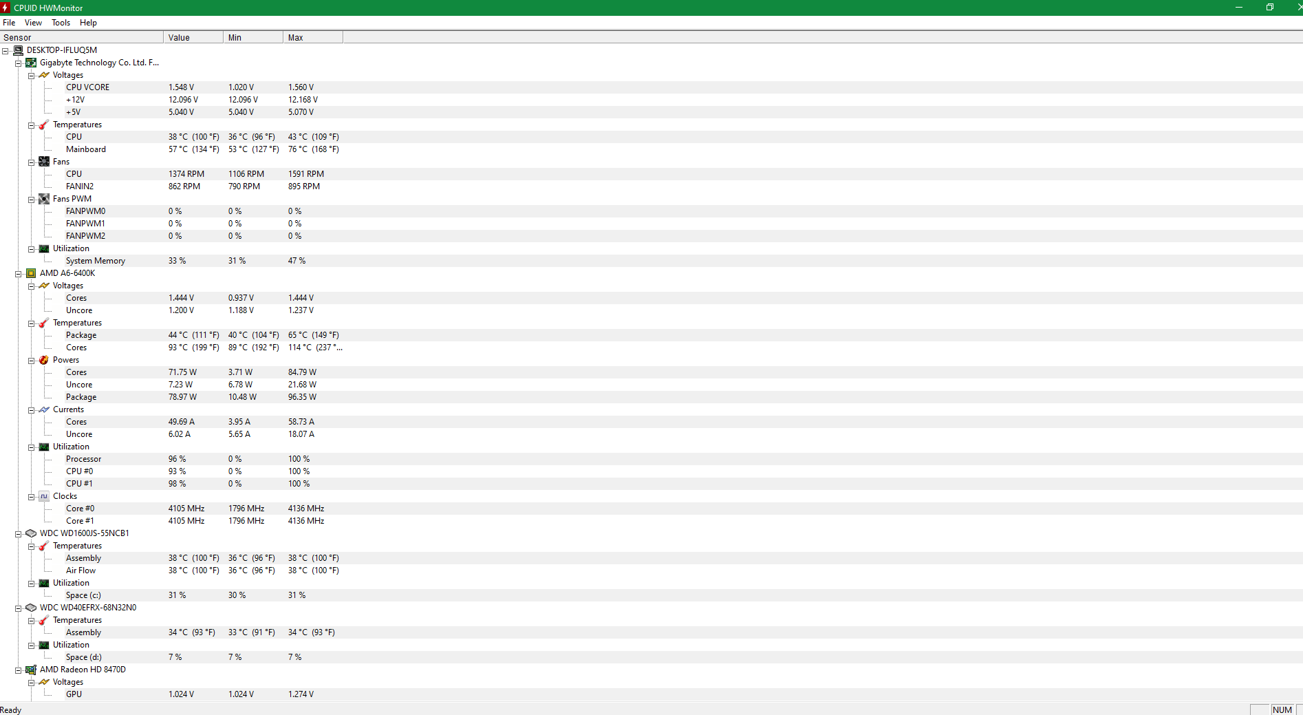

Bei meinem anderen PC sieht es folgendermaßen aus:
Der A6 6400K war fast zwei Jahre auf 4,6 Ghz übertaktet, das hatte ich dann letztens runtergestellt, weil das immer wieder abstürzte. Warum auch immer, lief ja vorher fast zwei Jahre. Dann hatte ich letztens mal ein Video konvertiert und währenddessen war das DVD LW aktiv. Die CPU hatte ich davor auf Werkseinstellung runtergetaktet, die VCore Erhöhung auf 0,0721V (galube ich) hatte ich vergessen rauszunehmen und wunderte mich über folgende Temperaturen:
Meines erchtens nach etwas ungesunde Temperaturen. Dabei hatte ich auch Bemerkt, das der Artic Xtreme in die falsche Richtung pustet. Muss beim letzten saubermachen passiert sein.
Nun hatte ich halt heute das mit dem leicht erhöhten VCore noch gefunden. Daher war ich einigermaßen Verwundert, das der VCore immernoch sehr hoch war.
Warum zeigen die Programme eigentlich teilweise stark unterschiedliche VCore Werte an, und welcher VCore Wert ist denn nun der richtige. Die fast 1,5V bei beiden PCs können doch nicht sein, oder?

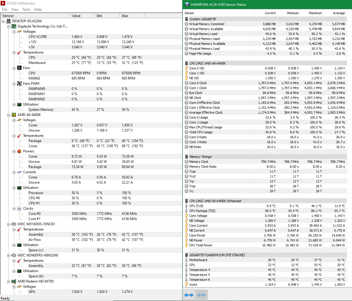

Hier noch die Werte vom 2. PC auf Standard Einstellungen:
Was ist im UEFI eingestellt?
AMD Athlon 860K Black Edition CPU Review | overclock3d.net
I decided against further overclocking as the stock voltage of this CPU is already a particularly high 1.5V, that being said the CPU ran nigh silently at stock when using the stock AMD heatsink. We believe that with a bit more time and effort we could overclock this CPU further, but we went for what we think is a good average attainable overclock that almost any chip should be able to match rather than go balls to the walls with insane volts.
Wie schon geschrieben der X4 860k ist leicht undervoltet. Läuft bisher stabil. Der A6 6400K ist nun auf Stock nach einer Zeit auf 4,6 Ghz.
Aktuell fällt mir auf das der PC mit dem A6 6400K ab und zu, aber schon auffällig häufig ausgeht und dann neu startet.
Die Frage wäre jetzt ob die CPU durch das OC so gelitten hat das die einfach "durch" ist oder ob es was mit dem Board ist. Das Netzteil ist ein Pure Power 10 von 2017. Sollte eigentlich soweit ok sein.
