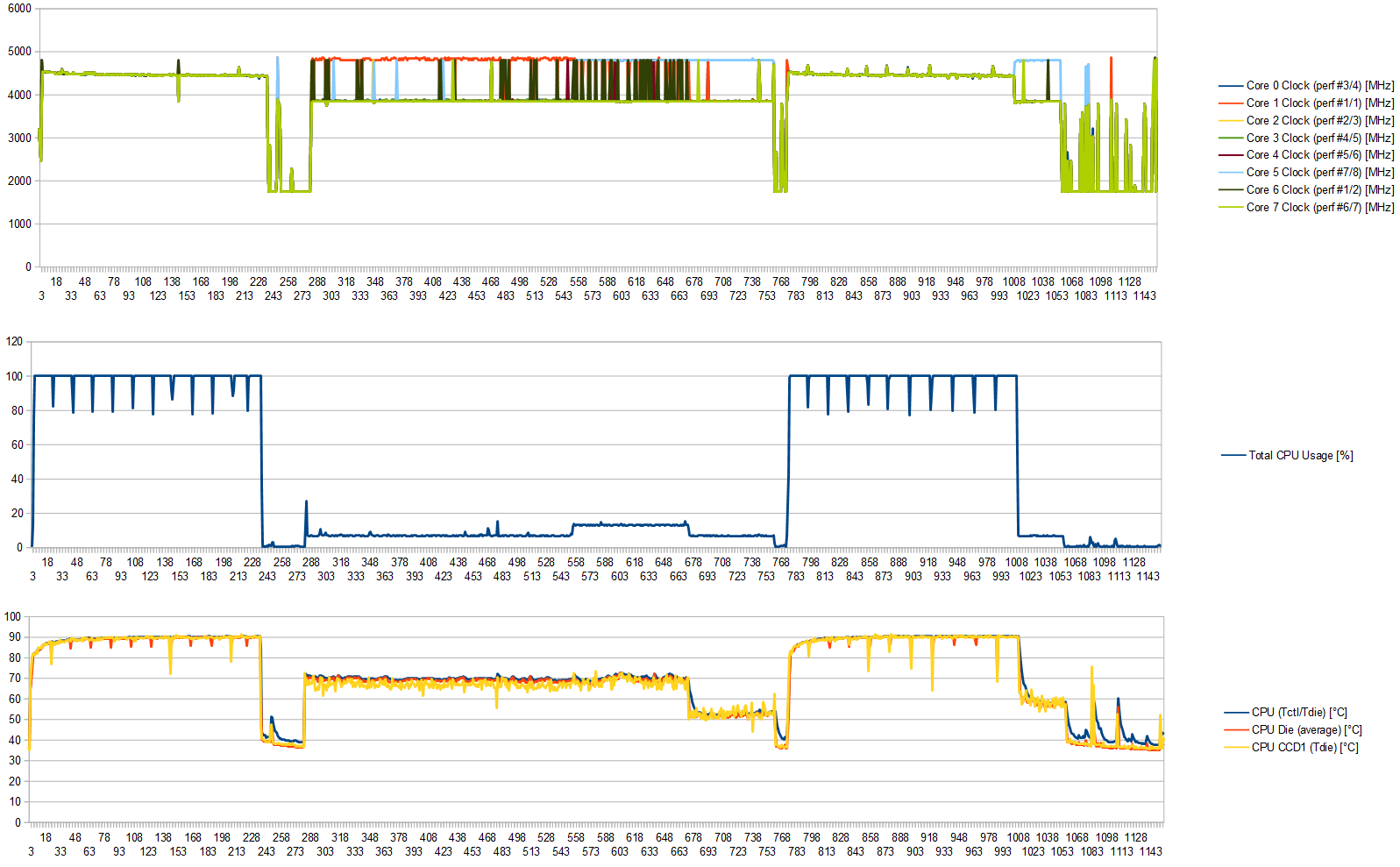

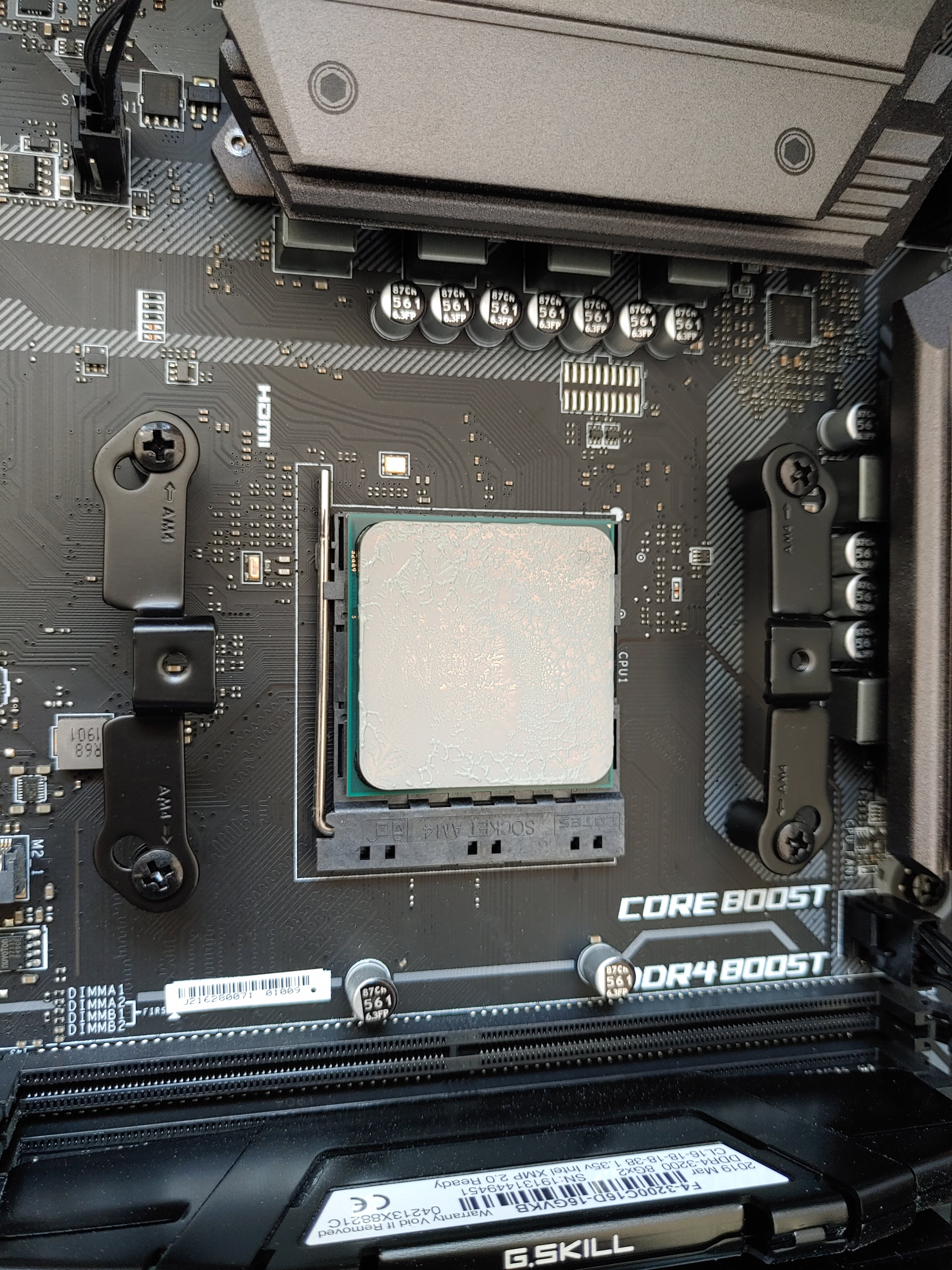

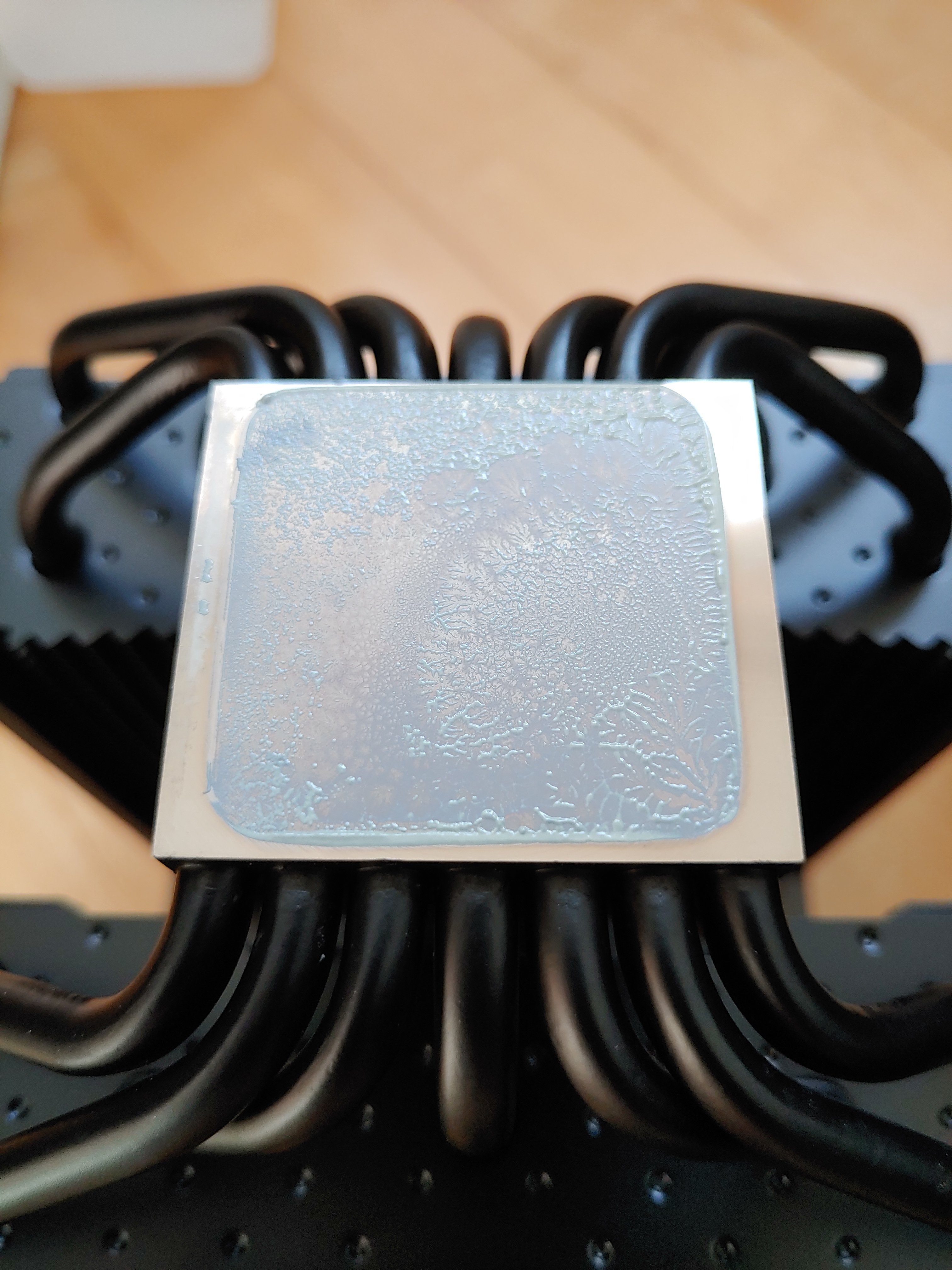

Ebenfalls seit kurzem mit dem Ryzen 7 5800x unterwegs und trotz der Information, dass 90-95°C ok wären muss ich hier auch noch einmal nachfragen. Ich habe mir extra einen BeQuiet Dark Rock pro 4 gekauft, nachdem ich mit meinem Alpenföhn Brocken (Gen 1) einmal 98°C Peak hatte. Aus anderen Forenbeiträgen habe ich herausgelesen, dass der Kühler die CPU ganz gut im Griff hat (die Leute haben im Benchmark nicht mehr als 80°C erreicht). Hatte jedoch nach Erstinstallation wieder 90°C und deshalb nochmal neue WLP draufgemacht (Arctic MX-4). Nun meine Ergebnisse aus Cinebench R23 im Bild (Multicore, Singlecore, Multicore in der Reihenfolge). Passt das oder ist das einfach zu viel? Ich bin drauf und dran mich an AMD zu wenden. Vielen Dank im Voraus :)
Edit: Mainboard ist das MSI B450 Tomahawk, Case ist das Fractal Design Define C mit zwei Frontlüftern (120 + 140 mm) und einem Backlüfter 120mm (Airflow sollte ok sein, Case temps sind es zumindest) außerdem ist (noch) eine Sapphire Vega 64 Nitro+ verbaut.
Edit2: Ich hänge noch einmal Bilder von der WLP Verteilung an (nach der erneuten Demontage des DRP4)

TheOpenfield schrieb:
Der 5800X wird durch seine Stock-Limits quasi nicht eingeschränkt. Ergo wird er meist nur durch FIT (inkl. Temperatur) beschränkt.
Das heißt? Er wird immer so heiß wie möglich werden, um die maximale Leistung rauszuholen bei maximal zulässigen Strömen/Spannungen?
Sagen wir es so: die (sub 95 Grad) maximal zulässigen Ströme und Spannungen sind so hoch, dass man mit der resultierende Verlustleistungsdichte gerne im Temperatur-Grenzbereich landet (zumindest mit handelsüblichen Mitteln). Selbst mit starker Wasserkühlung ist ein Delta von 50 Grad normal.
Die Temperatur fließt in die FIT-Begrenzung ebenfalls mit ein, über die Lebensdauer muss man sich daher keine Gedanken machen.

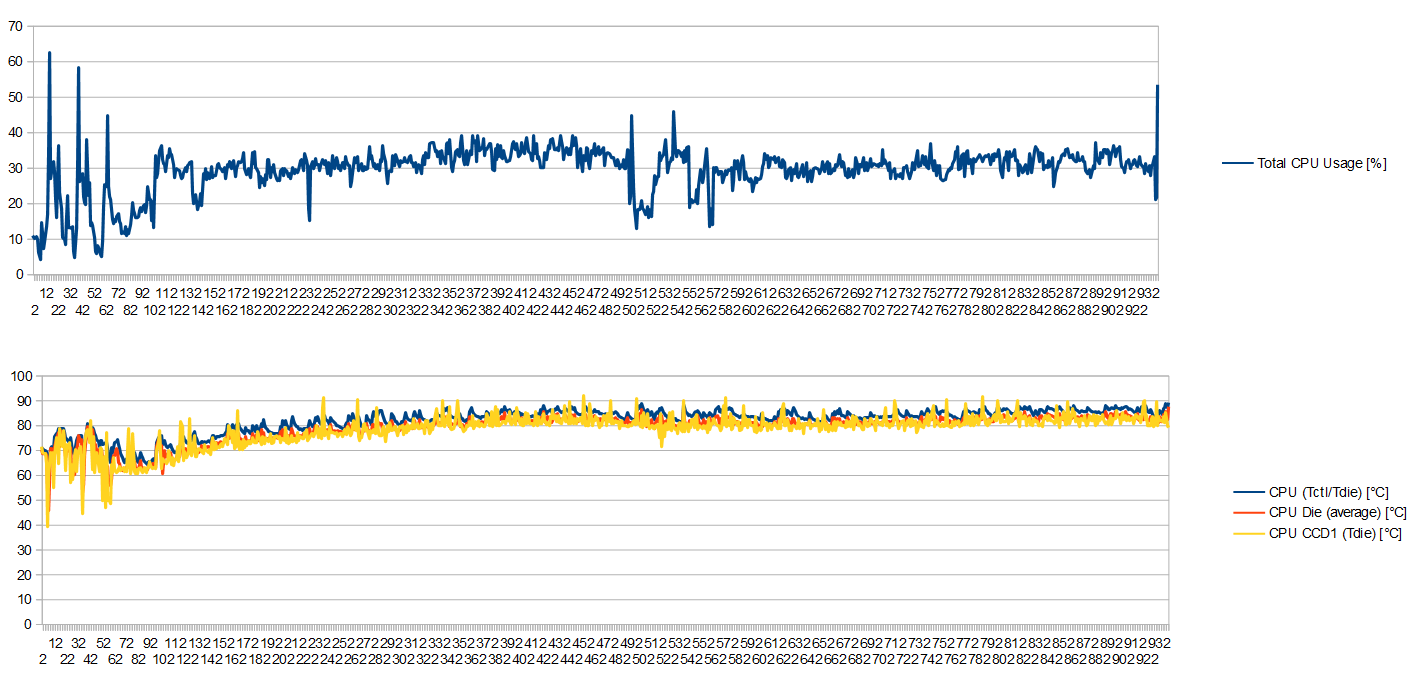

Teilweise wird die CPU halt bei Youtube Videos schon an die 60-70°C warm und die CPU Lüfter drehen kurz auf 1200 U/min auf. Wobei ich die Lüfterkurve auch noch nicht angefasst habe.
Bei Benchmarks verstehe ich das ja auch, da ist alles zu 100% ausgelastet. Aber beim Spielen (zB. Warzone, siehe Bild) ist die CPU zu ~40% ausgelastet und wird trotzdem 90°C warm.

Wenn die Last (=Stromfluss) gering ist, wird eben die Spannung hochgeregelt (gedeckelt irgendwo um 1,5V rum). Daher kann auch bei geringer Last eine hohe Verlustleistungsdichte entstehen (in Teilbereichen der CPU), welche die Maximal-Temperatur bestimmt.
Die Lüftergeschwindigkeit sollte sich an der gesamten Verlustleistung orientieren, denn nur diese kann auch von den schneller drehenden Lüftern abgeführt werden. Ist bei Luftkühlern aber schwer zu realisieren (Temperaturfühler am Kühlkörper bspw.). Aber wenn man generell erst ab ~70 Grad hochregelt, sollten zumindest die kurzen Idle-Peaks nicht mehr zu erhöhter Lüftergeschwindigkeit führen (welche eben nichts an den Temperaturen ändert).

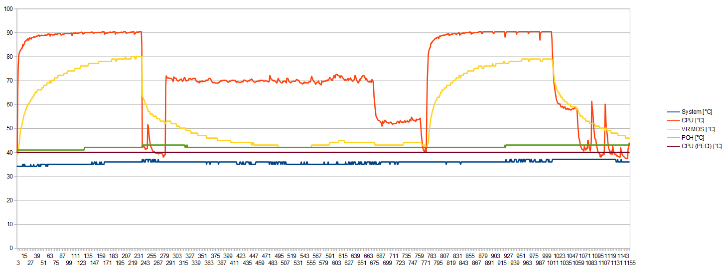

PCH schwankt bei mir nur so zwischen 40-45°C während die CPU eine Reise von 40-90°C unternimmt. VR MOS steigt seeehr langsam und verzögert hinter der CPU her (erreicht aber nur maximal 80°C). Ist das nicht gefährlich die CPU Lüfter danach regeln zu lassen?

Wie gut es mit einer anderen Quelle funktioniert muss natürlich jeder selbst testen.
Meine CPU Kühlung ist eh auf der AiO fixiert, keine Quelle sozusagen.
Die Gehäuselüfter richten nach VRM MOS, was bei mir gut geht. Nach ein paar Minuten sind die Warm und die Lüfter drehen schneller. Im Bios hab ich dafür Werte zwischen 30 und 55°C eingestellt und rpm bei 20 bis 57%.
