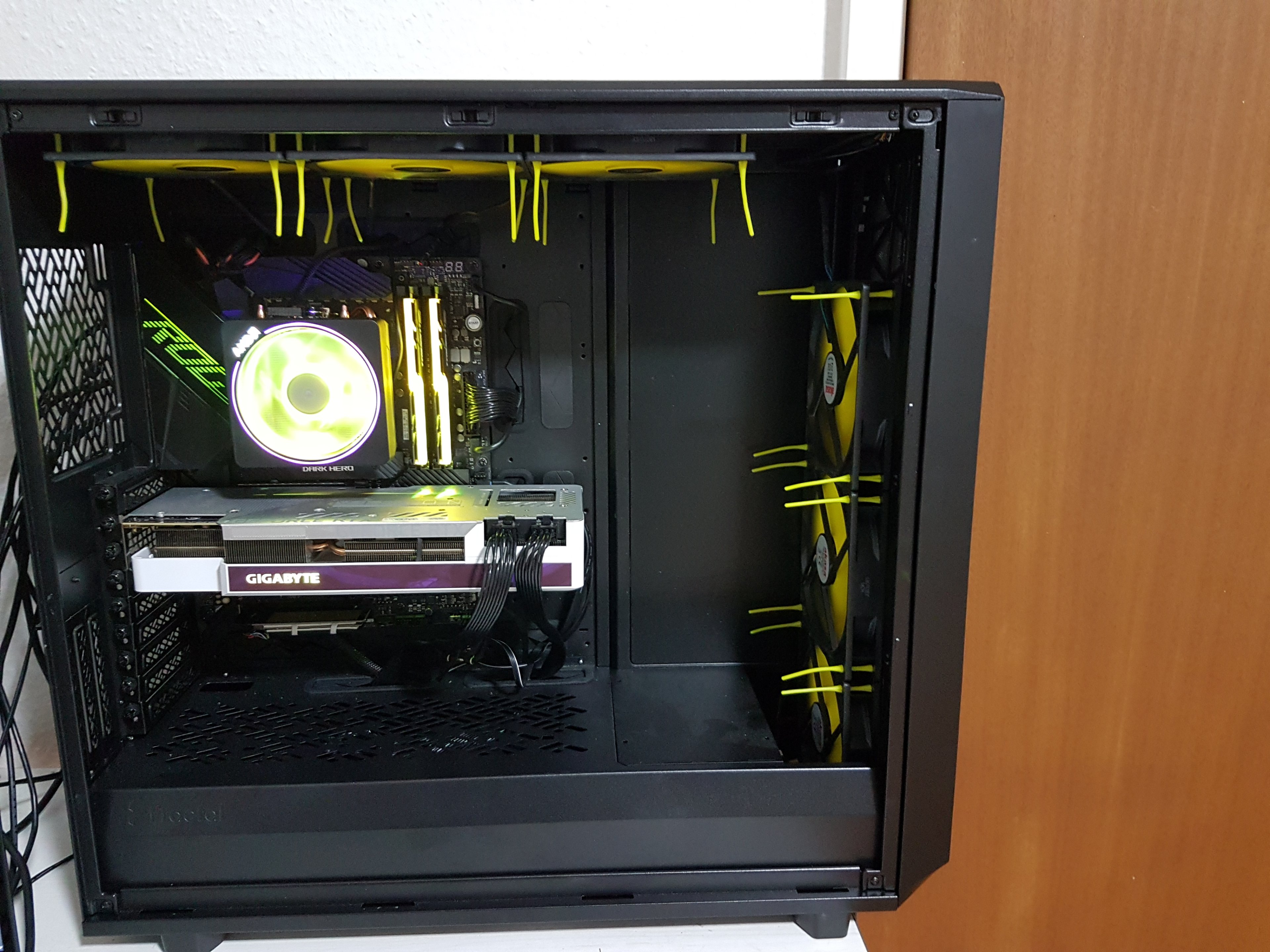

Hallo ich habe auch mal ein paar Fragen zwecks meiner Temperaturen und wie ich die noch besser in den Griff bekommen kann oder ob diese so in Ordnung sind mein System besteht aus folgenden Komponenten:
  • Gehäuse Thermaltake V200 TG RGB bk
  • Mainboard Asus Rog Strix B550-E
  • Prozessor AMD Ryzen7 5800x
  • Kühlung Prozessor Thermaltake Floe DX RGB 240TT Premium
  • Grafikkarte EVGA RTX 3080 TI FTW3 Ultra
Ich komme halt während des Spielens auf konstante Temperaturen von 78-80°C auf dem Prozessor und 80°C auf der Grafikkarte. Die Frage ist halt ob die Grafikarte nicht die Temperatur im Gehäuse über den Radiator beeinflusst die Luft die nach oben abströmt bzw. durch die Lüfter über den Radiator rausgedrückt wird ist halt relativ warm. Würde es etwas bringen die Grafikkarte auch noch unter Wasser zu setzten oder hätte dies keine Auswirkungen auf die Kühlung des Prozessors. Oder seht ihr die Temperaturen als komplett unbedenklich?
Mfg Hugofrosch
1. Die Temperaturen sind nicht top aber ok. Ob das nun 60, 70 oder 80 Grad sind ist relativ egal.
Wenn es Richtung 90 Grad geht sollte man sich langsam Gedanken machen, da die Hardware bei bestimmten Temperaturen anfängt sich zu drosseln.
2. Ich persönlich würde nicht die 350 Watt der Grafikkarte durch die AiO der CPU pusten. Aber so lange die CPU dadurch nicht zu heiß wird, gibt's da nicht viel gegen zu sagen.
3. Wasserkühlung für die Grafikkarte wäre eine Idee. Aber aufwendig und teuer. Wenn die Abwärme dann nicht mehr durch die CPU Kühlung wandert, wäre das natürlich hilfreich für die Temperaturen.
4. Von der evga Karte hätte ich allerdings bessere Temperaturen erwartet. Die hat doch einen riesigen Kühler.
5. Wenn ich mir das Gehäuse auf den Bildern so anschaue, würde ich sagen, da geht noch was. Das Teil müsste sich doch sehr gut belüften lassen.
Du könntest ja die AiO mal vorne einbauen und hinten bzw. Oben 3 Lüfter mit ordentlich Drehzahl raus pusten lassen.
Ob du einen Hitzestau hast kann man leicht erkennen. Die Lüfter alle mit einem festen wert drehen lassen, Temperaturen merken und dann alle um 100 rpm erhöhen. Sollten die Temperaturen sich deutlich verbessern, weißt du wo wie es weiter geht.
Ja die Grafikkarte habe ich sogar schon mit Afterburner etwas gedrosselt davor lief sie auf 84°C. Ich finde die Temperaturen auch etwas hoch und wollte beim Hersteller nachfragen ob dies normal ist. Mein Kumpel hat die selbe Karte aber in einem Big-Tower und bei ihm läuft die Karte im Standard Modus (ohne Ein Drosselung) bei 70°C. System ist sonst identisch.

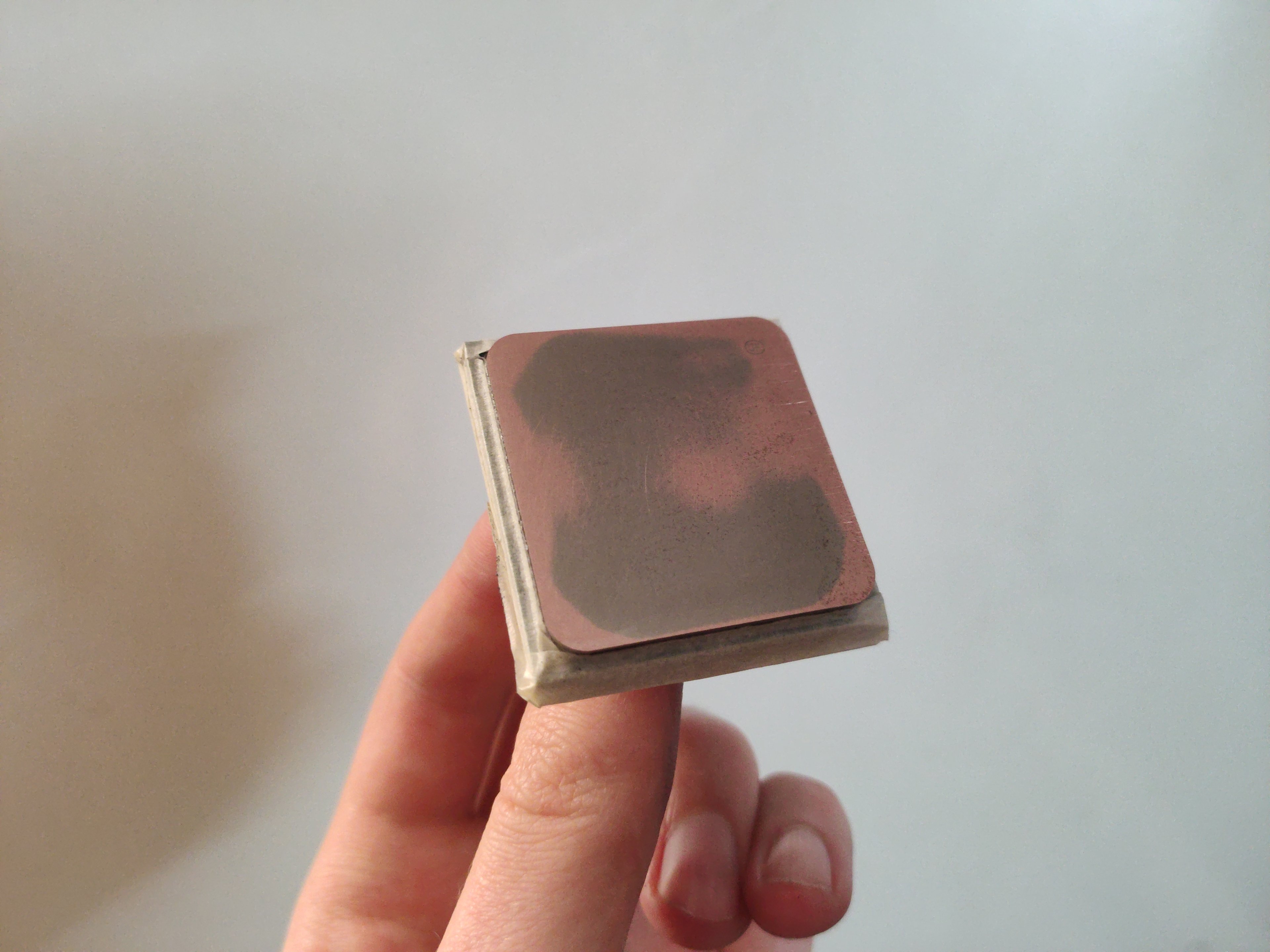

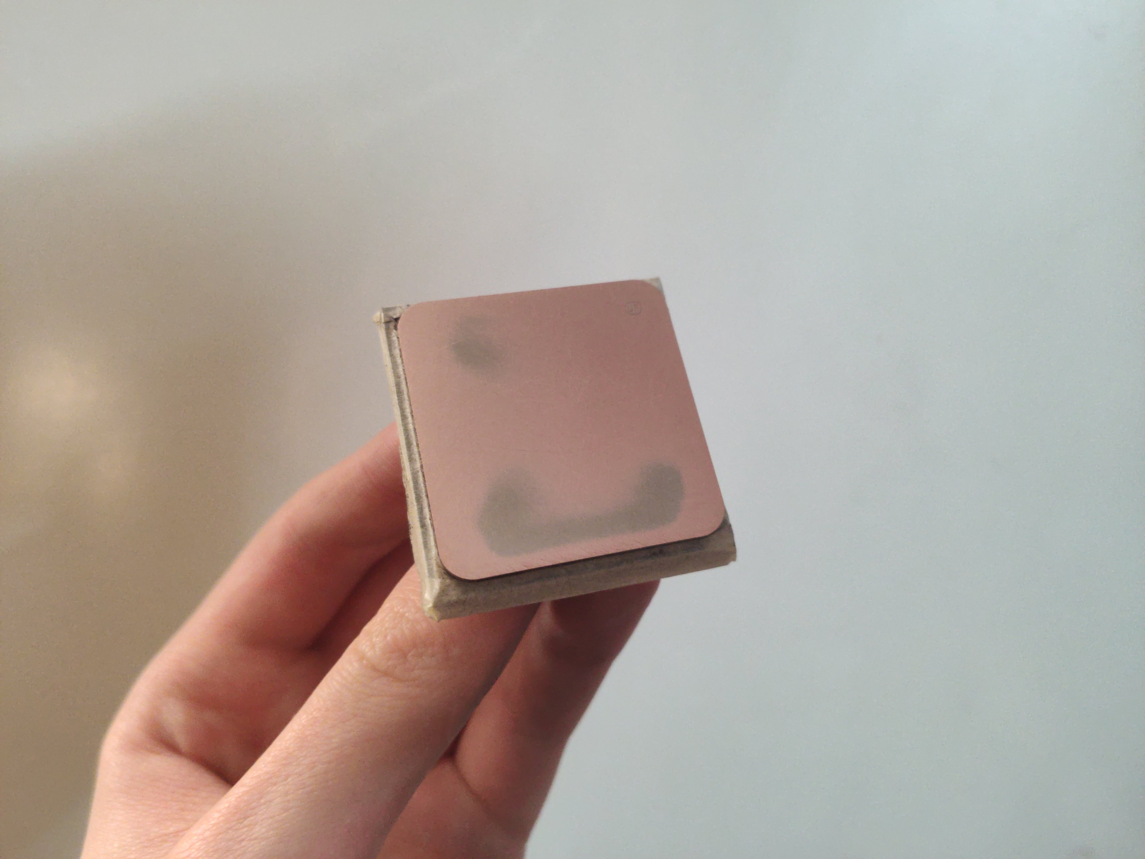

Hab die Tage mal meinen 5800X plan geschliffen:
Bin erst mit P180 ran. Später Feinschliff mit P320, bis die Oberfläche schon wieder matt wurde.
Im ersten Bild sieht man ganz gut, wie sich schon während dem Runterschleifen auf Kupfer die Ränder des Heatspreaders und das I/O-Chiplet abgesetzt haben.
System:
5800X @ 4.5 GHz, 105 PPT, CO -13 bis -29
Prolimatech Genesis mit 2x SW3 @ 700 RPM, MasterGel Pro v2
H440 mit offener Front, 2x SW3 @ 700 RPM
Als Stresstest habe ich 10 Min Cinebench Multicore laufen lassen.
Der Unterschied beläuft sich auf etwa 3-4 °C. Etwas weniger als erhofft. Da ich nur auf LuKü setze, die PPT limitiert und den Kühlerboden nicht bearbeitet habe, liegt das aber vermutlich im normalen Rahmen.
Vielleicht schleife ich den Kühler noch runter. Muss mir nur überlegen, wie ich das bei dem riesen Ding sauber hinbekomme. :D

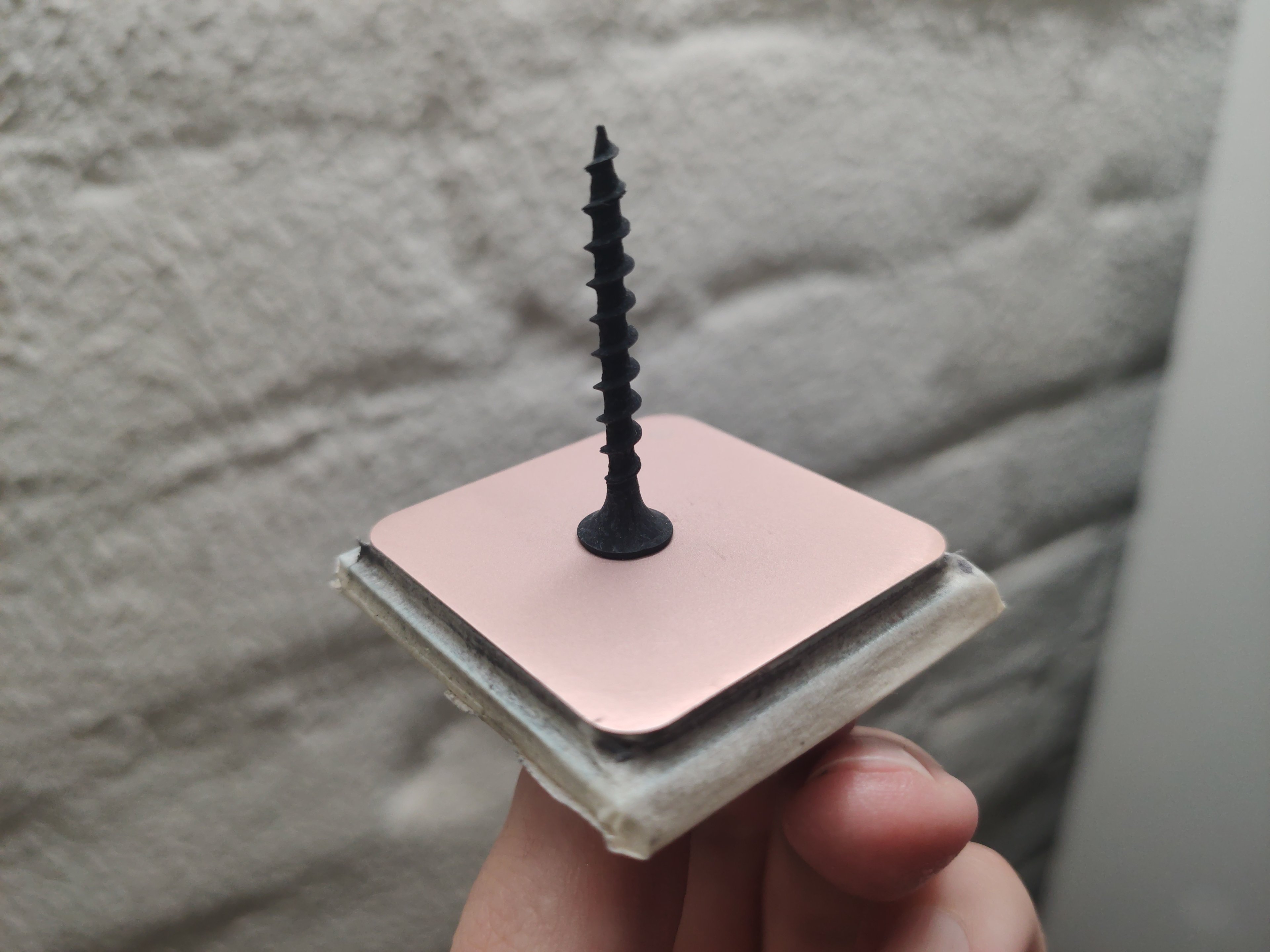

Habe heute mal probeweisen einen alten Himalaya II auf meinen geschliffenen 5800X gepackt.
Bei ansonst gleichbleibendem Aufbau (105W, gleiche Lüfter, fixierte Drehzahlen) habe ich in R23 Multi nun ganze 6 °C weniger! Und das, obwohl der Kühler eigentlich schlechter ist als der zuletzt montierte Grand Macho RT.:o
Statt 15.200 Pts liege ich nun bei 15.600 Punkten (bei gerade mal 105 W PPT @ 4,5 GHz wohlgemerkt), was wohl der besseren Temperaturstabilität zu verdanken ist.
Beim Umbau habe ich übrigens mal den geschliffenen Heatspreader des 5800X auf den Grand Macho RT gelegt. In der Mitte ist einfach mal eine riesen Beule, konvex nach außen gelegen. Hier sieht man den riesen Höhenunterschied, wenn ich den HS des 5800X auf der einen Seite runterdrücke:
Der Himalaya II wiederum verläuft deutlich flacher. Beim Auflegen des Heatspreaders ist kaum ein Spalt zu erkennen.
Ich habe jetzt schon mehrere Stunden am Macho RT rumgeschliffen, mit 180 bis 320. Im Übergang hat man auch hier wieder eindeutig den Heatspot gesehen:
Das Ergebnis des ganzen Vorgehens ist jedoch leider noch nicht zufriedenstellend. Da der Macho RT ein echter Bolide ist und zudem auch noch eine zur Seite versetze Bodenplatte hat, ist es wirklich schwierig, ihn mit gleichbleibenden Bewegungen plan zu bekommen. Ich habe ihn daher auf die Seite gelegt, das Schleifpapier auf eine kleine Glasplatte geklebt und bin dann in vertikal kreisenden Bewegungen so lange drüber gegangen, bis nur noch Kupfer zu sehen war. Der Vorgang ist aber extrem anfällig für ein seitliches Verrutschen, weshalb die Platte am Ende nur geringfügig ebener ist. Die Temps während des Benchmarks sind dementsprechend immer noch etwas dürftig.
Ich schätze mal, dass ich mit einem komplett plan geschliffenen Grand Macho RT mindestens 8 °C Differenz rausbekomme. Frage mich allerdings, wie ich das physikalisch bewerkstelligen soll.
Eventuell besorge ich mir mal einen kleinen Block Plexiglas und versuche es damit noch mal. Die Glasscheibe war von einem einfachen Bilderrahmen. Mit rund 23 x 13 cm gegen so eine kleine Bodenfläche nicht unbedingt einfach zu handhaben.
Fällt euch gegebenenfalls noch etwas ein, wie man bei so einem großen Kühler vorgehen kann?
Was die ganze Temperaturgeschichte anbelangt, bin ich doch immer wieder erstaunt, was die Ebenheit bzw. Unebenheit des Heatspreaders vs Kühlerboden im Extremfall ausmachen kann. Sollte man beim Kauf eines Kühlers für Prozessoren wie den 5800X also auf jeden Fall im Hinterkopf behalten!

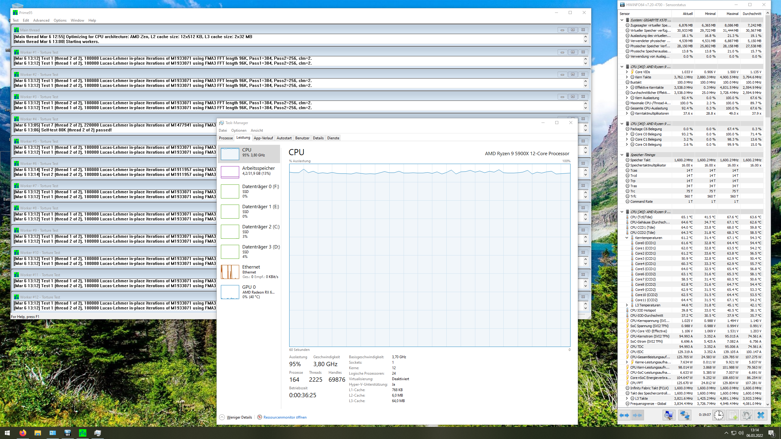

hab vorhin meinen Rechner umgebaut und auf einen 5900X aufgerüstet.
Temperaturen haben mich natürlich interessiert, ob ich die WLP richtig drauf habe, Anpressdruck passt, etc.
Ich weiß - Prime95 hat nichts mit Alltagslast o.Ä. zu tun, aber.... ich hab hier mal ausnahmsweise ein Problem in die andere Richtung:
Sind meine Temperaturen zu niedrig (Auslesefehler)?!
Hab die small FFTs für max power/heat genommen, lief für gute 15 Minuten würde ich sagen.
Max Temp bei:
CPU CCD1: 68,0°C
CPU CCD2: 68,3°C
Raumtemperatur ca. 21,5°C
Idle-Temperatur nach p95 zwischen 31-36°C
Noctua NH-D15 Kühler mit den mitgelieferten Fans.
Gehäuse ist ein Phanteks Evolv ATX mit gemoddetem Frontpanel (ausgefräst für besseren Airflow)
3 Lüfter in der Front (Noctua 120mm)
1 Lüster hinten (Noctua 140mm)
Hab die Lüfterkurven im BIOS angepasst und die Kiste ist - für mein empfinden - ziemlich leise und dreht auch bei den Temperaturen nicht wirklich hoch...
Es freut mich natürlich, wenn das echt so passt und alles stimmt - hatte auf die schnelle bei google was gefunden mit "77°C ist schon ne gute Temperatur".. Da wundern mich die 68°C schon etwas...
Muss ich mir hier Gedanken machen, dass das nicht korrekt ausgelesen wird?
