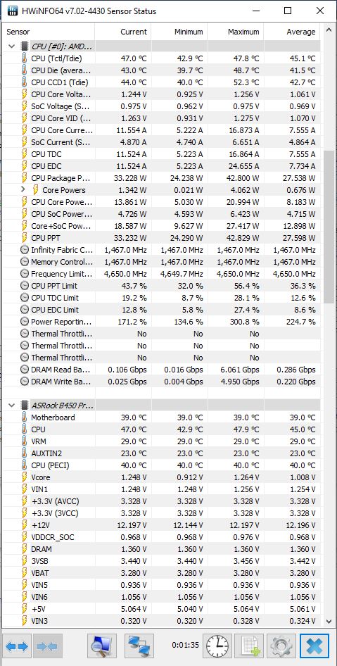

Ich bin heute von einem R5 2600 auf einen 5600x umgestiegen, nachdem ich endlich die Zeit dafür fand.
Board, Kühler, GPU usw. blieben allesamt gleich - nur BIOS und CPU haben ein Upgrade erhalten.
Mir fiel sofort auf, dass die Temps für die CPU rund 10-15c höher lagen. Das entsprich zwar grob auch den Messungen von CB, wo der 2600 unter Vollast unter einem Noctua NH-U14S knapp 60°c warm wurde und der 5600X bei 70°c landet.
Bei mir war der 2600 je nach Spiel so 60-62°c warm, der 5600x allerdings schon mal 74°c. Ich finde den Unterschied echt heftig und man findet quer im Netz auch unterschiedliche Angaben für die Temps.
Meine BIOS Settings für die CPU sind alle auf Stock, ich hab weder an Volt noch sonstwo was verändert. Ob Ryzen Balanced oder Höchstleistung macht diesbezüglich auch keinerlei Unterschied.
Stellt sich mir die Frage, ob ich mich einfach komplett verrückt mache und die CPU einfach von Haus aus heisser läuft und ich endlich aufhören sollte, die Temp zu beobachten...
Im Idle/Desktop mit Browser bin ich grad so zwischen 40-45°c, da war der 2600 bei ca. 36°c.

  • er funktioniert so wie er soll, Takt unter Last fast durchgehend bei 4.6GHz
  • Spieleleistung in den getesteten Titeln (BF1 und Hunt) war hervorragend
  • Ich hab rund 20 Minuten BF1 und nochmals rund 20 Minuten Hunt gespielt damit die CPU auch ordentlich warm wird und die WLP sich entsprechend verteilt
  • der Mugen 5 ist natürlich korrekt montiert, beide Montageschrauben lassen sich nicht weiter drehen ohne dass man würgen müsste wie ein Derwisch
Nach dem BIOS Update ist mir übrigens in Punkto Lüfter-Einstellungen noch was aufgefallen:
bislang hatte ich die Settings auf "Monitor Tctrl" - jetzt hab ich da nur noch die Auswahl zwischen CPU und MB. Ich nehme an, die CPU Temp überwachen zu lassen dürfte hier schon korrekt sein..?

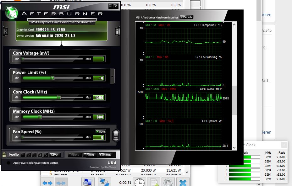

wollte mal Eure Meinung zu den Maimaltemperaturen des Ryzen 5950 x in Erfahrung bringen!
Bei mir sieht es so aus das er im Stock bei CB23 all core ca.52 Grad(135 Watt,~3700 MHz ) warm wird. Finde ich echt in Ordnung aber wenn man dann mal an der Leistungsschraube dreht, sieht das schnell ganz anders aus. Wenn ich PBO auf Auto setze sind es schon 82 Grad (245 Watt,~4250 MHz ) und bei manuell all core 4650 MHz (1,375 Volt, 310 Watt) 95- 100 Grad!!!!!!!!!!!
Hab jetzt einen ,wie ich finde, guten Kompromiss gefunden. PBO Auto+ Curved Optimizer 85 Grad (265 Watt, ~4450 MHz), all core 29300 Punkte und single core (59 Grad, ~4900 MHz, 60 Watt) 1635 Punkte!
Bei allen Messungen(HW-Info) XMP 4000 MHz CL 18, IFC 2000 MHz !
Montiert auf einem MSI Unify X (B 550) und einer Custom Wasserkühlung (3*280 Radiator und 2*480 Radiator mit Watercool Heatkiller 4 Pro).
Wie sieht das bei Euch aus?

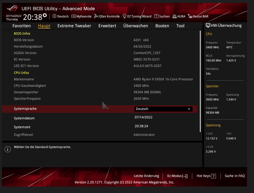

Moin zusammen,
ich bräuchte mal euren rat, und zwar musste ich meinen B0 5950X zur RMA wegen vermehrten WHEA 18/19 einschicken, was soweit auch geklappt hat, nun habe ich ein B2 5950X und bekomme den nicht annähernd so gut gekühlt wie den alten.
Ist das ein bekannter fehler oder was ist hier los ? Eigentlich sollten die B2 ja etwas genügsamer und kühler sein.
In Spielen wie unter anderen Anno komme ich gut und gerne auf 85° "Im Bios auf 85° begrenzt" wo der alte meist so um die 72-75° maximal war. Habe auch schon mehrfach die AIO aus und wieder eingebaut und eventuelle einbaufehler auszuschliessen. Als Kühlung ist es eine Eisbär 420 AIO, also schon eine etwas dickere AIO mit Arctic MX4.
Auch ist mir aufgefallen das bereits im Bios 47-49° grad anliegen, wo es mit dem alten um die 34° waren.
1 2 Grad kann ich ja akzeptieren aber über 10° empfinde ich doch schon als zu viel.
Ebenfalls ist mir aufgefallen das bei HW-Info Tctl/Tdie nach lasten nur sehr sehr langsam runtergeht, was vorher immer relativ nache an den Cores war.
PBO ist wie auch bei dem alten auf 120-90-120.
Ansich könnten nur 2 Probleme vorhanden sein, die CPU ist intern ich sagen mal "lose" oder 2ter fall die schrauben der AIO haben sich ein wenig "langgezogen"
Bilder hizugefügt
