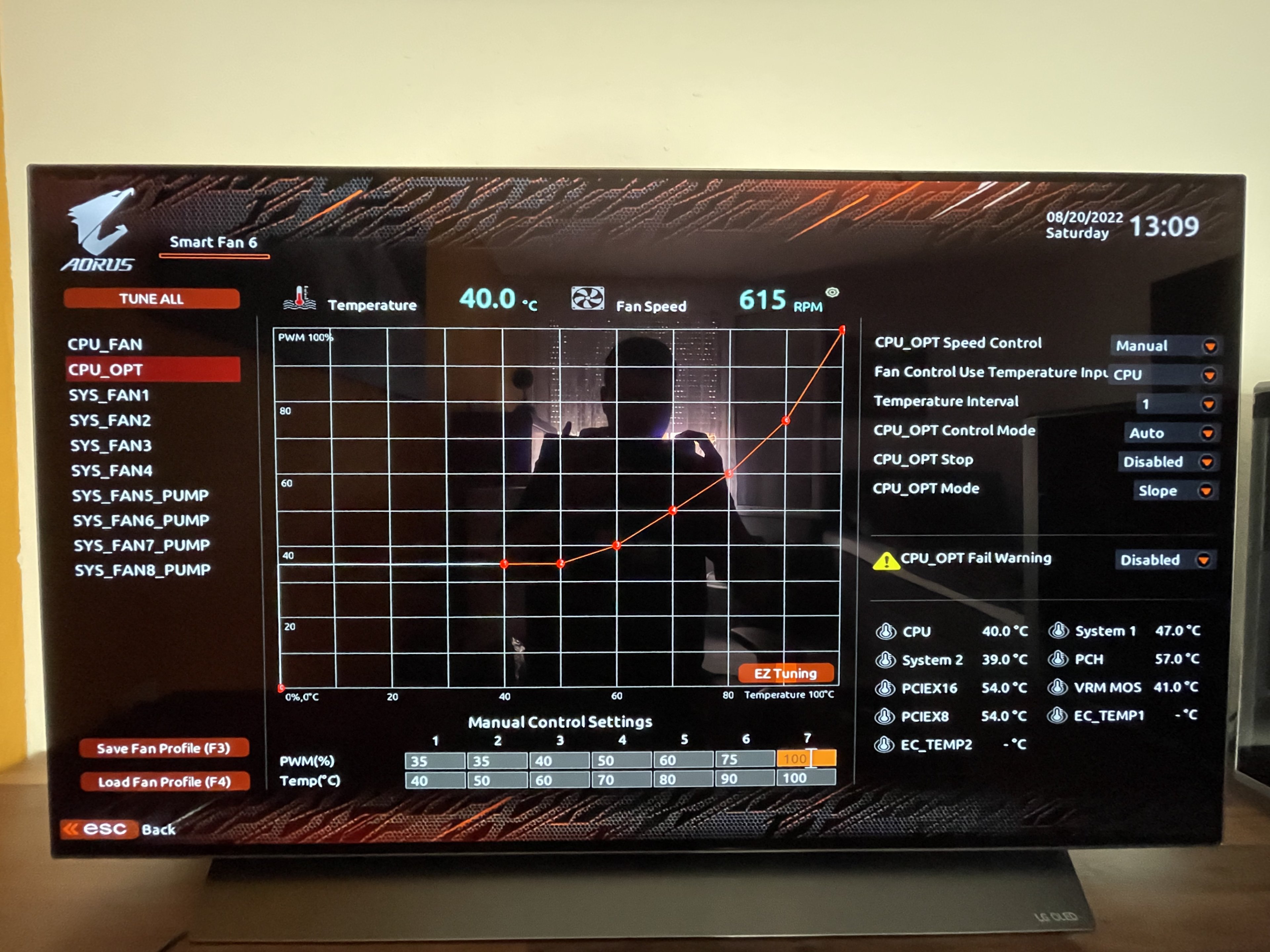

hab jetzt mal ganz grob meinen 5800x3d mit einem noctua nh-d15s im cpu-z stresstest laufen lassen.
ein extra 120er is an dem tower installiert der dem 140er hilft.
wegen ram ging nur ein 120er.
ich hatte einen wert von 83c bei ca 107w max.
ich werd die lüfterkurve noch ein wenig anpassen.
einen groben sanfteren weg hat mich auf 87c gebracht.
die lautstärke geht hier halt vor.. also silence.
sind die werte so okey?
beim ersten test lief der tower auf 100%.
danach hatte ich mit der sanfteren kurve so um die 85-90% glaube ich.. dann eben die 87c.
wäre dann evtl doch -0,025v undervolting zu empfehlen oder sollte man den ryzen stock laufen lassen?

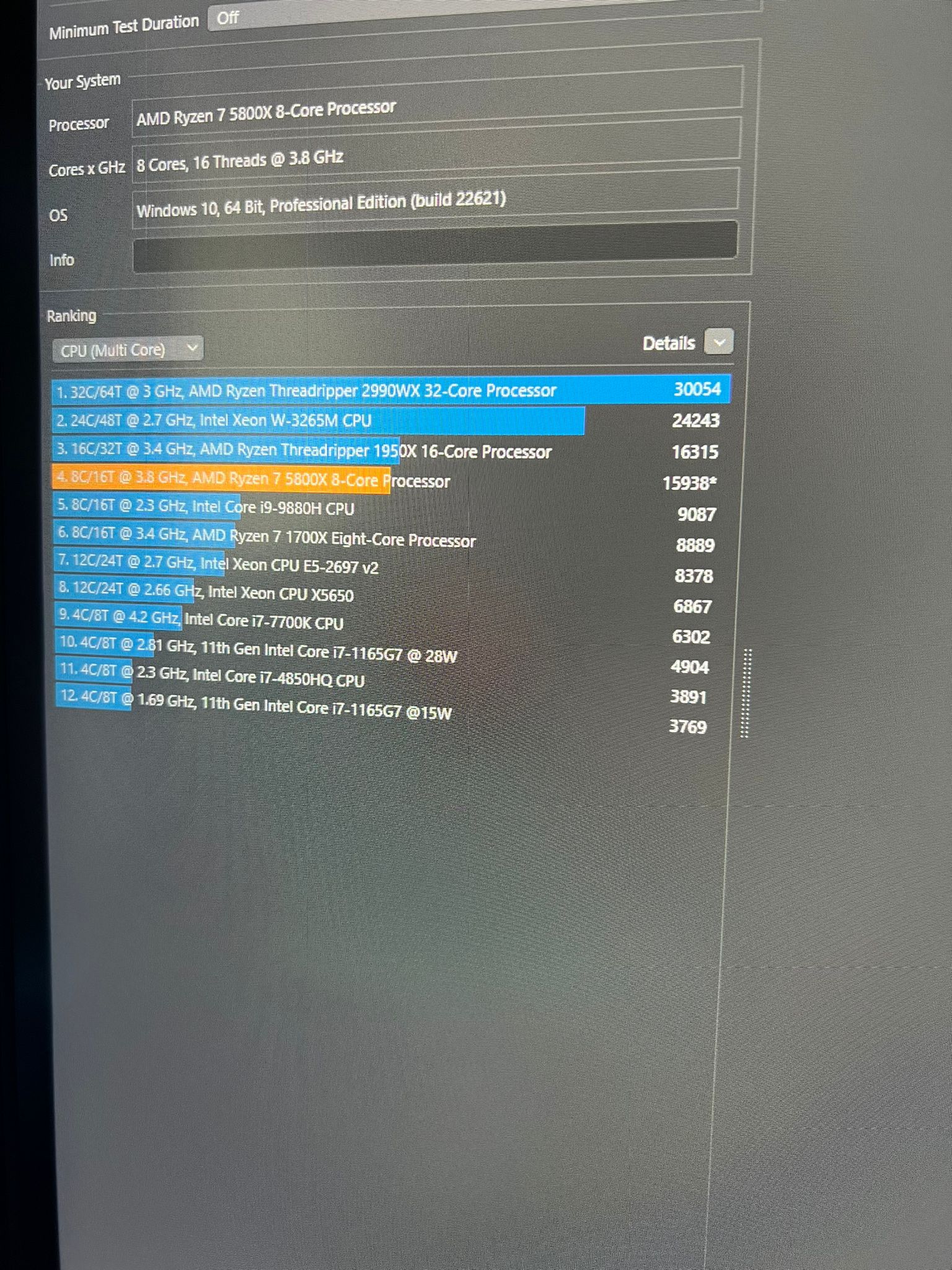

Hey Leute! Guter Thread... :)
Habe vor wenigen Wochen zu Höchsttemperaturen im Sommer mal Geekbench laufen lassen.
In der Wohnung waren es wohl so 28°C und ich habe nach 10 Minuten Geekbench nie die 80°C geknackt..war jedoch mit 79°C meist direkt darunter.
Ist die Temperatur ok? Ich habe irgendwo gelesen, dass Ryzen ab 70°C throtteln...
Danke euch sehr!
Throttlen tun CPUs eigentlich erst ab 95-100°C.
Man muss zwischen Boost und Throttle unterscheiden.
Es kann sein das der Boost z.b. ab 70°C etwas niedriger ausfällt. Gedrosselt wird die CPU bei 70°C aber nicht.

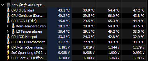

ich habe einen Ryzen 5 5600 auf einem alten MSI B450M Gaming laufen, gekühlt von einem Arctic Freezer eSport 33 eSports.
Die CPU habe ich im PBO auf ECO MODE 45W laufen. Komme dort auf folgende Temperaturen nach knapp 2 Stunden Gaming (God of War):
1) Die Temperatur sollte soweit ok sein. Was ich mich frage ist, wieso die CPU-Gehäusetemperatur mit 66° C maximal höher ist als die Kerntemperatur mit 65,3° C? Ist das bei euch auch so? (ausgelesen mit HWiNFO)
2) Ist es ok, dass die Kernspannung maximal bei 1,363 V liegt?
3) Die CPU läuft wie beschrieben im ECO MODE 45W. Hatte vorher mal per Curve Editor alle Kerne auf -20 stehen. Das war zwar stabil aber CPU-Temp lag dann maximal bei 82° C. Bin mit der Leistung eigentlich soweit zufrieden? Gibt es trotz dessen Punkte die eher für PBO über Curve Editor sprechen würden?

Hallo!
  1. Es ist normal, dass die CPU-Gehäusetemperatur etwas höher als die Kerntemperatur ist. Die Kerntemperatur wird direkt an der CPU gemessen, während die Gehäusetemperatur durch die Umgebungstemperatur und den Luftstrom beeinflusst wird. Solange die Temperaturen im akzeptablen Bereich bleiben, gibt es keinen Grund zur Sorge.
  2. Die maximale Kernspannung von 1,363 V ist im Rahmen des Normalen für einen Ryzen 5 5600. AMD gibt an, dass der maximale Wert bei 1,4 V liegt, obwohl es empfohlen wird, die Spannung niedriger zu halten, um die Lebensdauer der CPU zu verlängern.
  3. Wenn Du mit der Leistung zufrieden sind und die Temperaturen im akzeptablen Bereich bleiben, gibt es keinen Grund, PBO oder den Curve Editor zu verwenden. PBO kann die Leistung der CPU erhöhen, aber es kann auch zu höheren Temperaturen und einer kürzeren Lebensdauer führen. Der Curve Editor ermöglicht es dir, die Spannung und Taktraten für jeden Kern individuell zu optimieren, was zu einer höheren Leistung und niedrigeren Temperaturen führen kann, aber es erfordert auch einige Experimente und Erfahrung..

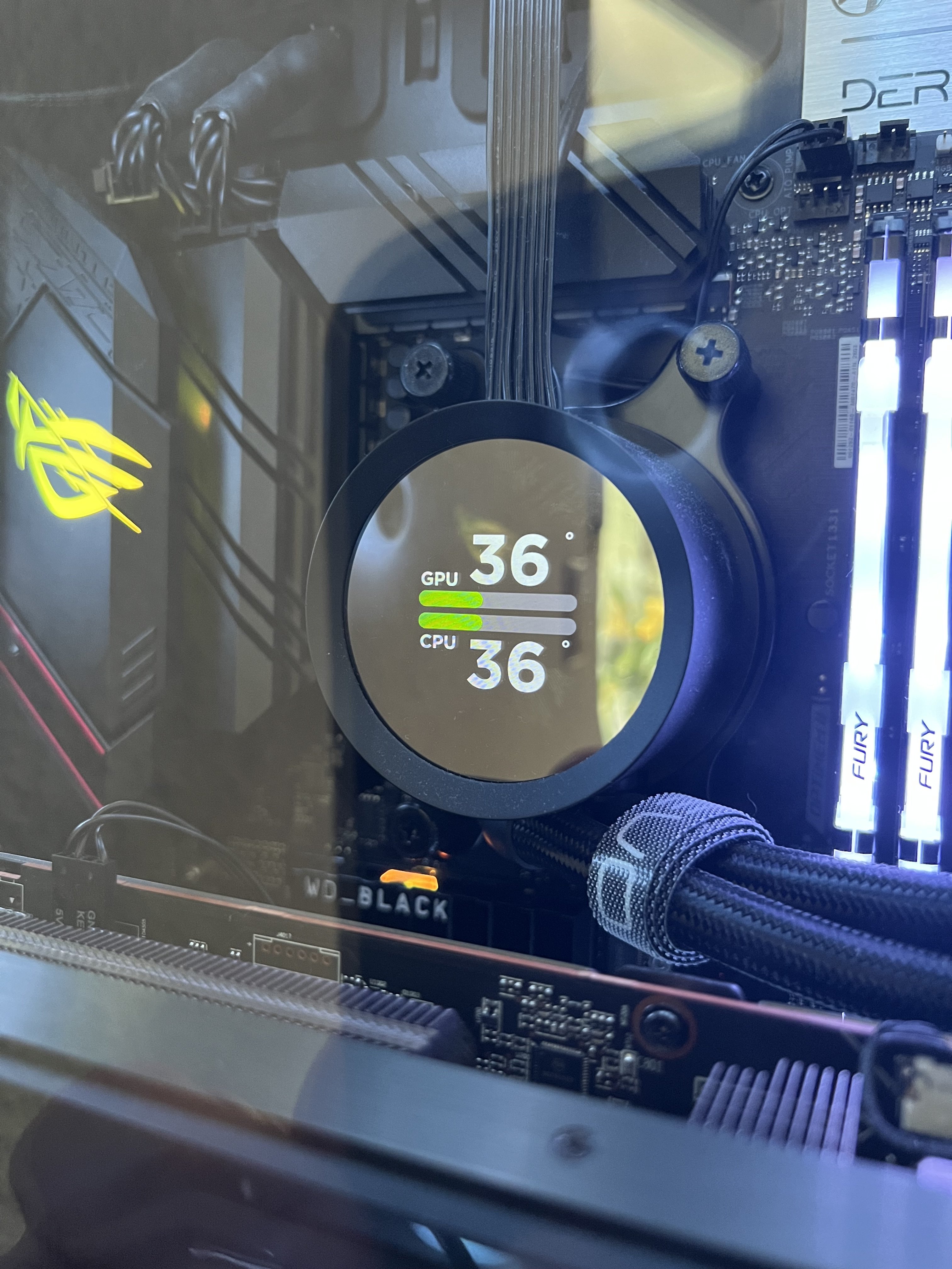

Abend, ich bin von Konsole auf PC umgestiegen und hab mich etwas belesen. Ich besitze einen 5800X, dieser ist ein ziemlicher Hitzkopf. Gekühlt wird das ganze mit einer NZXT Kraken 360 AIO. Die Idle Temperatur schwankt zwischen 35 und 40 Grad Celsius, unter Last (Cinebench 23) erreiche ich maximal 80-82 Grad Celsius und um die 16000 Punkte. Beim spielen sind es um die 50-55 Grad, geht das so weit in Ordnung?

Ja geht in Ordnung
