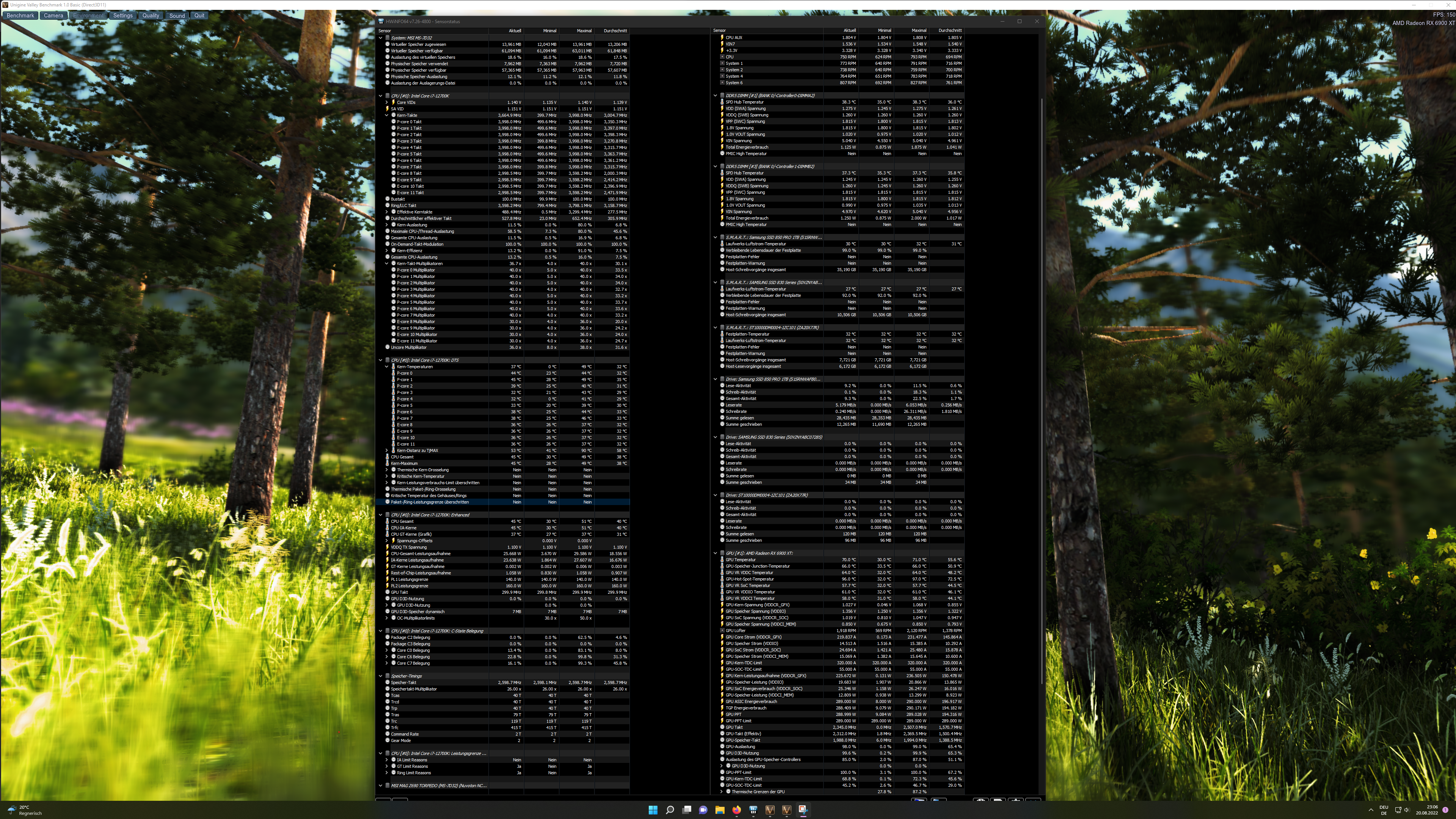

Also ich sag euch was, ich habe hier eine Sapphire RX 6900 XT Nitro+ in einem Phanteks Primo. Lüfter vom Gehäuse sind Noctua NF-A14 PWM. Unter Last laufen die unteren beiden Lüfter mit ca. 750-850U/min. Also es sollte Luft zur Karte kommen
Die GPU Temperatur bleibt beim Profil ausbalanciert bei maximal 71°C im Unigine Valley, aber die HotSpot Temperatur geht auf 97°C hoch. In Anno 1800 sah ich die 99°C. Das ist viel. Hätte die gerne unter 90°C gesehen. Womöglich muss ich die Karte auseinander bauen um die Schrauben oder die WLP an sich zu kontrollieren..
Ich habe auch eine Sapphire RX 6700XT in einem Fractal Design Meshify C 2 verbaut, und dort geht die HotSpot Temperatur auch mal auf 95°C hoch. Nur hat die Karte weniger Leistung.
Ich frage mich ob man der Temperatur trauen kann?
Alle anderen Temperaturen sind kalt für die Karte, nur der Hot Spot Temperatur Sensor für den durchschnittswert der Sensoren in der GPU.

Moin,
Ich hatte die RX 6900 Nitro+ auch Mal kurzzeitig verbaut (damals im Silent Base 802 in Airflow Konfiguration) und habe die höheren Hotspot Temperaturen ebenfalls festgestellt.
Irgendwo hatte ich dann davon gelesen, dass die Nitro+ recht hohe Temperaturen erreichen soll, als ich mich damit beschäftigt habe.
Glaube du kannst dir das Auseinanderbauen der Karte deshalb sparen.
An sich sind die 97°C zwar hoch, aber nicht weiter schlimm.
Die Temperatur der 6700 erscheint mir aber tatsächlich etwas hoch. Hatte auch kurzzeitig Mal die Asus Strix eingebaut und mein Hotspot war mit OC nicht höher als 85°C.
Hast du sonst auch Mal zB mit GPU Z oder dem Wattman verglichen, ob die Temperaturen ähnlich sind?

Ich hab mal das Powerlimit auf -10% gesetzt bei der RX 6900XT und die Lüfterkurve von laut / ausbalanciert auf benutzerdefiniert. Glaube nicht mehr das die über 90°C hinaus geht.
Man kann ja eh alles einstellen. Wie viel leistung kosten -10% Powerlimit im Vergleich zur Strom und Wärmeentwicklung. Das ist verkraftbar.
Im übrigen, bei einer EVGA GTX 980 Ti Classified mit Standard Kühler geht die auch auf 95°C hinauf, bei GPU 83°C, und 1.640U/Min.
Mit 2.700U/min sind es 71°C zu 84°C. 2200U/min 77°C zu 90°C - das ist noch nett von der Akustik.
Bei der WLP bin ich mir dort nicht sicher ob die richtig passt, beim Rückbau verwendete ich kurz die falschen Schrauben (vom Raijintek Morpheus) die waren zu kurz. Daher müsste ich wohl bisschen auf die WLP gedrückt haben, aber die Temperaturen deuten darauf hin das es passen sollte. Vor allem mit höheren Umdrehungszahlen des Lüfters.
