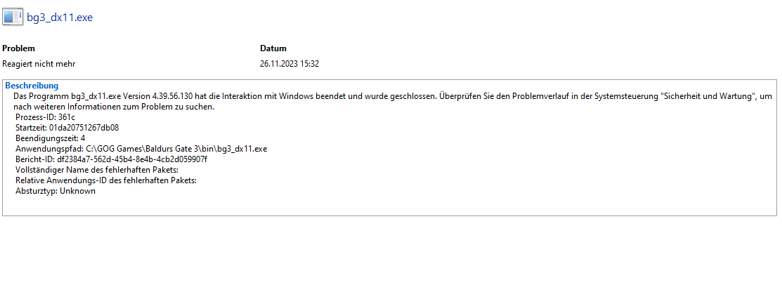

@Vigilant im Zuverlässigkeitsverlauf steht es nur drin, weil ich gestern ausversehen einmal auf Progamm schließen statt auf Antwort warten gegangen bin. mich bringt die Info aber nicht relevant weiter
