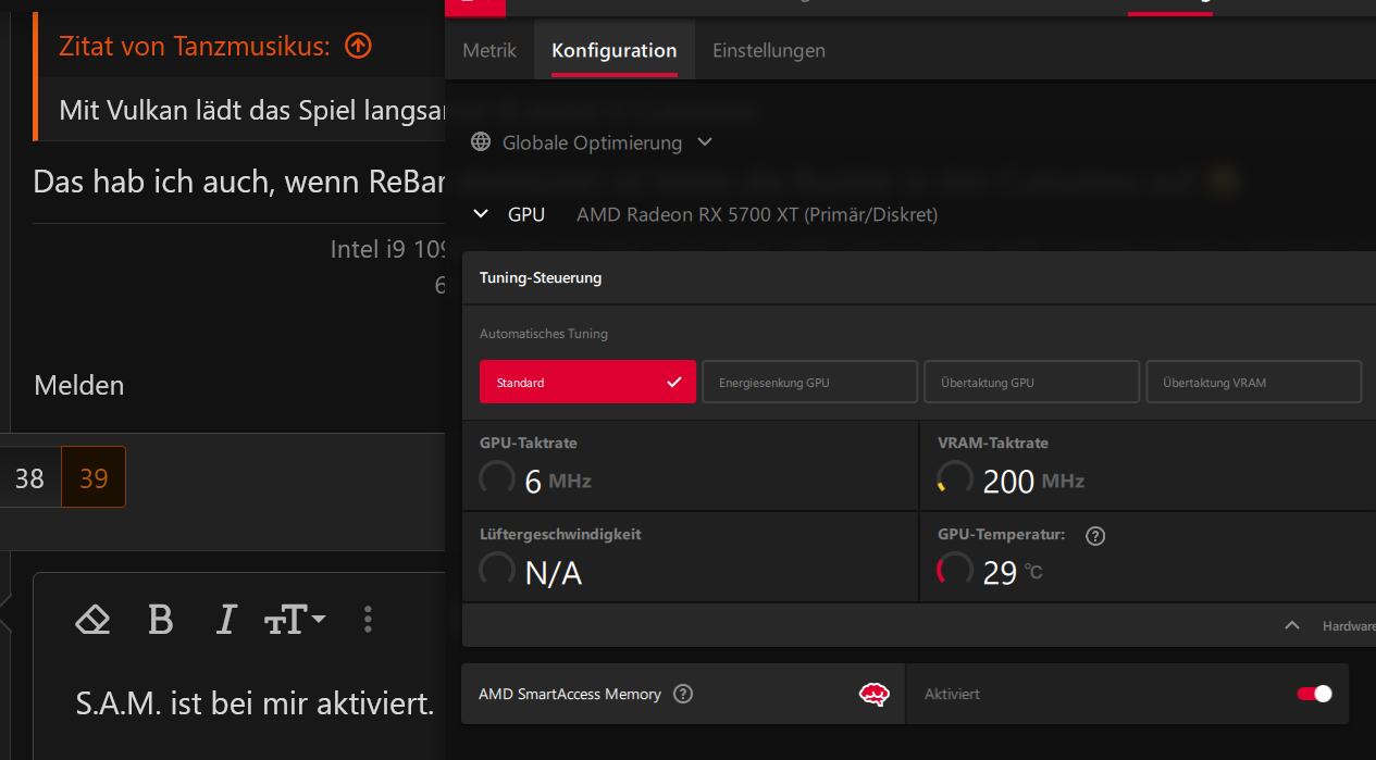

Mit Vulkan lädt das Spiel langsamer & stockt in Cutscenes.
Das hab ich auch, wenn ReBar deaktiviert ist hören die Ruckler in den Cutscenes auf 😅
ReBar/S.A.M. ist bei mir aktiviert.
Du hast allerdings einen Intel-Prozessor ohne "X3D". 😜

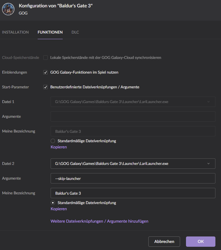

@Tanzmusikus ich spiele auf GOG aber um den Larian Launcher kommt man doch nicht rum oder?
Reaktionen: Tanzmusikus
Na klar kommt da drum herum - ganz easy sogar.
Man verlinke einfach die bg3.exe oder bg3_dx11.exe auf den Desktop oder das Start-Menü.
Das hatte ich bisher auch immer mit dem GOG-Launcher so gehandhabt. 😉
DXVK (Async) hatte ich übrigens auch probiert.
Ist aber (bei meinem PC-System) unter Windows nicht performanter als die nativen APIs.
Reaktionen: MorbusGon und PeacemakerAT
In Steam sieht das Ganze dann so aus:
Reaktionen: Tschakob, The_Void und Tanzmusikus
Jetzt fühl ich mich dumm. :D
Früher zwar immer fleissig Spiele gecrackt und Kürzel wie "-novid" etc. an die Verknüpfungen gehängt aber irgendwie wird man Faul und nimmt es hin statt es sich mit 3 Klicks komfortabler zu machen.
Ab jetzt ohne Launcher!
Reaktionen: Oelepoeto, MorbusGon und Vigilant
@Vigilant
Damit wird vermutlich nur der GOG-Launcher übersprungen.
Der Larian-Launcher wird doch dann immer noch ausgeführt, oder?
Nope. Galaxy wird natürlich gestartet und innerhalb einer Sekunde in den Hintergrund verfrachtet, falls noch nicht offen.
Dann scheint mir das nicht sinnvoll zu sein, außer man mag gern die ganzen Erfolge/Trophäen erhalten.
Und was ist dann bei dir mit dem Larian-Launcher?
Vigilant schrieb:
Dann sollte man zwischen GOG-Launcher (Verlinkung zum Spiel) ... und Galaxy-Launcher unterscheiden.
Ich meinte allgemein die Desktop-Verlinkung, welche auch bei Offline-Installern automatisch hinzugefügt wird.
Bei BG3 wird daraus eine Doppel-Verlinkung:
  1. Desktop -> Larian-Launcher
  2. Larian-Launcher -> entsprechende Spiel.exe
Wenn Du aus GOG Galaxy heraus startest, dann hättest Du ja quasi eine Dreifach-Verlinkung.
  1. Desktop -> Galaxy-Launcher
  2. Galaxy-Launcher -> Larian-Launcher
  3. Larian-Launcher -> entsprechende Spiel.exe
Die könnte man dann einfach oder doppelt weg-rationalisieren ... oder auch nicht. :daumen:
