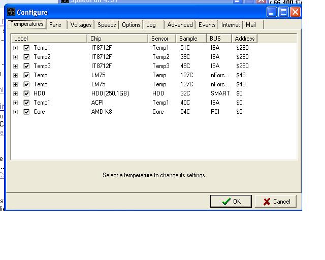

Auf meinem AMD X2 4800 sitzt seit heute ein Zalman 9700 drauf. Ich habe IDLE Temperatur von 49-51 Grad und unter Last lediglich 51-52 Grad.
Aber mein Lüfter dreht niemals mehr als 1800 u/m. Warum nur? Ich habe dieses Regelmodul korrekt installiert, aber der lüfter geht nicht höher!
Was sagt ihr zu den temperaturen und auch zu den Umdrehungen des Lüfters?
Update: ICh hab jetzt mal Speedfan installiert. Welcher Sensor ist jetzt der für die CPU?
@Händler: Danke dir. Ist eine IDLE Temperatur von 50-51 Grad nicht besonders hoch?
Bei Last verändert er sich kaum. Maximal gemessen auf 56 Grad!
*update* Ich habe jetzt ermittelt warum ich eine Idle Temp von 50 hatte. Denn im Hintergrund lief der prozzi ständig auf 100% wegen Seti :)
Also ist 51-52 bei Last und derzeit 37-39 Grad Idle!
Core ist bei Speedfan die Temperatur für die CPU
