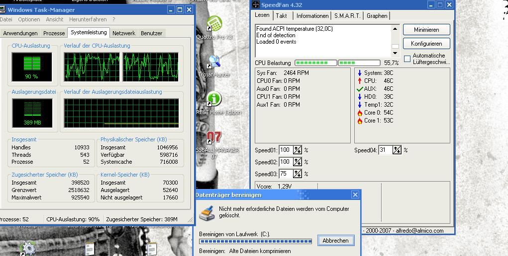

Bei Speedfan in der Konfiguration steht das das ab 50grad aufwärts die Warnung mit dem Feuersymbol kommt. In wie fern ist das entscheidend? Ist das eher beunruhigend oder nicht, diese Werte sind auch nicht dauerhaft. Nur bei Belastung! Sonst sind die Temperaturwerte für die beiden Cores zwischen 30 und 40 Grad...
MFG
