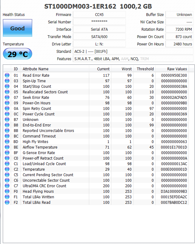

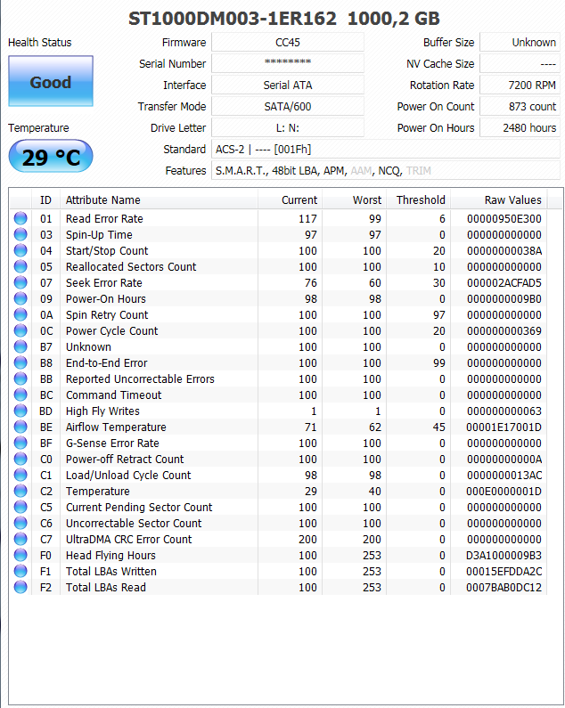

Beim gelegentlichen prüfen der SMART Werte ist mit heute meine 1TB Seagate ST1000DM003 aufgefallen. Insbesondere BD High Fly Writes sieht mir nicht sonderlich gesund aus. Selbst bei der deutlich älteren ST3000DM001 mit nicht korrigierbaren Sektoren ist der Wert nur 05....
Wie genau verfahre ich denn am besten mit der HDD im Anhang? Sind die Werte in Ordnung, solange sie sich nicht ändern? Backup der Daten hab ich vorsichtshalber schon gemacht
So viele High-Fly Writes sind nicht gut, wie viele HDDs stecken in dem Gehäuse? Die einfachen Desktopplatten sollten nur alleine in einem Gehäuse verbaut sein, denn die haben keine Vorrichtungen um mit Vibrationen umgehen zu können und sie sollten auch nicht zu weich entkoppelt werden, damit sie nicht durch die selbst verursachten Vibrationen nachschwingen.
High-Fly Write bedeuten, das der Abstand der Köpfe beim Schreiben nicht gestimmt hat, die Ursache kann man so nicht erkennen und die könnte natürlich auch zu einem Ausfall führen. Von wichtigen Daten hat man immer ein Backup zu haben, dies gehört auf ein Medium welche in einem anderen Gehäuse steckt wie z.B. ein NAS, die Cloud oder USB Platten.
