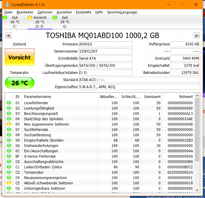

Gutem morgen Leute,
ich habe ein kleines Problem mit meiner Festplatte das wie folgt aussieht.:
Die Festplatte klackt regelmäßig wenn sie in Benutzung ist z.B. wenn ich ein spiel auf Steam update oder etwas herunterlade, auf Dateien zugreife und und und, da ich nicht viel mit den smart werten anzufangen weiß bzw. keine Diagnose daraus schließen kann möchte ich euch fragen ob ihr mir helfen könnt und sagen könnt ob ich die ersetzen muss oder ob es halb so wild ist.
edit: Leistungseinbußen habe ich keine bemerkt
Hier eine kleine ton Aufnahme des klackenpuush link
vielen dank schon mal
butters1
Wenn Du das nächste mal einen Screenshot von CrystalDiskInfo postest, dann ziehe doch bitte das Fenster soweit auf das alle Attribute und auch die Rohwerte vollständig sichtbar sind. Die Platte hat 18 schwebende Sektoren und weitere 8 Sektoren sind defekt und wurden schon durch Reservesektoren ersetzt. Der G-Sensor hat 88 mal im Betrieb zu harte Stöße registriert, davon könnte mindestens einer zu den Schäden geführt haben, HDDs sind eben sehr empfindlich. Sollten die Rohwerte der Attribute 05 und C5 weiter regelmäßig steigen, sollte die Platte bald ersetzt werden und achte darauf das Backup der wichtigen Daten die auf der Platte stehen immer schön aktuell zu halten. Wenn es kein vernünftige Backup gibt, so eines gehört immer auf ein Medium welches in einem anderen Gehäuse als die Platte mit den Originaldaten (die natürlich nicht gelöscht werden dürfen, sonst ist es eine Auslagerung und kein Backup mehr!) steckt, wie z.B. eine USB Platte die nur dazu dient, einem NAS oder die Cloud.
Dann kann es auch am Unloadzustand liegen in den die Platte regelmäßig geht, die parkt also immer die Köpfe wenn ein gewisse Zeit keine Zugriffe erfolge und das Aufwachen aus dem Unload erzeugt i.d.R. auch eine spürbare Verzögerung. Mit geparkten Köpfe sind die HDDs aber weniger stoßempfindlich, von daher weiß ich nicht ob es in diesem Fall eine gute Idee ist die APM Einstellung zu ändern. Solltest Du es doch wollen, gehe bei CDI auf "Optionen" -> "Erweiterte Optionen" -> "AAM/APM Verwaltung", wähle oben die HDD und stellen dann unten den Schieber für APM ganz nach rechts bis daneben FEh steht, dann "Aktivieren" und das Fenster schließen. Wenn die Geräusche im Betrieb dann weniger werden, liegt es am Unloadzustand und um die Einstellung dauerhaft zu machen, wiederhole die Einstellung ggf. (wirkt nur solange die Platte Strom hat) und setze je einen Haken bei "Optionen" -> "Erweiterte Optionen" -> "AAM/APM Autoanpassung" und "Optionen" -> "Mit Windows starten", dann wird CDI jedesmal gestartet und nimmt die Einstellung automatisch vor.
Oh tut mir leid hab ich nicht beachtet da mein Bildschirm nicht groß genug ist :D bzw. die Auflösung
danke für die schnelle Antwort
Die Werte sind wunderbar und sehen wie neu aus, aber die dürften nichts aussagen, weil sie zurückgesetzt sein dürften. Schau Dir den Thread Neue HDDs vom Händler – wirklich unbenutzt? an, da erfährst Du auch, dass man mit smartctl -a /dev/sdx (statt x den passenden Buchstaben der Platte verwenden) die Logs auslesen kann und dort findet man dann auch bei wie viele Betriebsstunden ggf. Fehler aufgetreten sind oder ein Selbsttest der Platte ausgeführt wurde. Für Windows gibt es auch GSmartControl welches meine ich smartctl enthält und dazu eine graphische Oberfläche anbeitet.

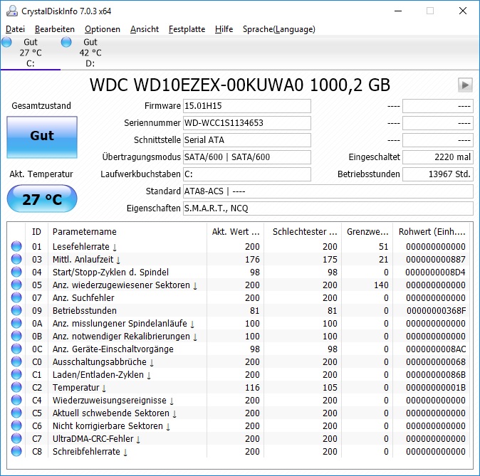

Hallo alle miteinander,
ich habe einen Auszug von Crystaldiskinfo und hätte diesen gern mal erklärt, da ich leider nicht draus schlau werde.
Ich habe nämlich die Befürchtung, dass meine HDD den Geist aufgibt. Ich habe laut Task-Manager fast permanent 100% Festplattenauslastung, auch schon nach dem booten ohne einen Mausklick zu machen. Dabei ist das ganze System langsam (langsame Reaktion auf Mausklicks, Fenster öffnen sich langsam, Firefox ganz schlimm,...). Alle paar Tage habe ich außerdem einen kompletten System-Freeze, wo sich nicht mal mehr der Cursor bewegt.
Gravierend sind z.B. auch Ladezeiten bei "World of Warships", dort war ich früher bei Matchbeitritt lange vor Ablauf des Countdowns bereit, jetzt hänge ich noch im Ladebalken, obwohl das Gefecht schon eine Minute oder länger läuft.
Auch eben beim Hochladen des Screenshots, sind die Popup-Fenster im Firefox, in denen man den Dateipfad usw. auswählen soll, erstmal leer und währenddessen stockt quasi das ganze System, d.h. es lässt sich kein Fenster verschieben. Erst nach einem Moment erscheint der Inhalt des popup-Fensters mit der Ordnervorschau, aus der ich das Bild hochladen kann. Diese Vorschau lädt auch nur schwerfällig.

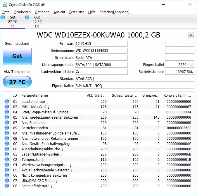

OK also ich würde jetzt mal Stück für Stück die Sachen durchgehen wollen:
Crystaldiskinfo Bericht oben: Ja beim Gesamtzustand steht gut, aber was sagen mir die Zahlen bei schwebende Sekoren, Schreibfehlerrate, Lesefehlerrate, wiederzugewiesene Sektoren usw, die alle auf 200 stehen. Ist das nun ein schlechter Wert?
HD Tune Check: Wenn ich HD-Tune durchlaufen lasse, welche Screenshots bräuchtet ihr da? Die Health-Werte sind ja die gleichen wie oben bei CDI. Soll ich da irgendeinen Benchmark laufen lassen?
Ressourcenmonitor: Dort habe ich im Reiter "Datenträger" nach Lesen/Schreiben die Spalte "Gesamt" von hoch nach niedrig sortierend anzeigen lassen und das ganze ein Stück beobachtet. Da ist mir nichts merkwürdiges aufgefallen. Da tauchen mit "großen" Werten abwechselnd mal Firefox, GData oder irgendein Treiber oben auf. Ansonsten alles kleine Werte. Trotzdem mal ein Screenshot nötig?

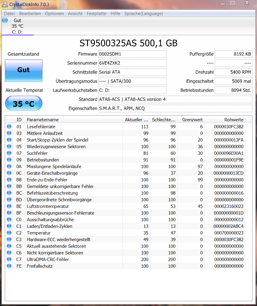

meine Festplatte macht keine Probleme, aber mich würde ihr allgemeiner Zustand interessieren.
HDD: Seagate ST9500325AS
kisser, stimmt, da habe ich mich vertan.
Die Anzahl steht in der rechten Spalte, der Aktuelle Wert ist die Interpretation davon und geht vom Ausgangswert, hier 200, nach unten. 200 ist als ein sehr guter Wert und da es keine schwebenden Sektoren gibt, auch zu erwarten.
Da ist alles in Ordnung, der G-Sensor hat aber im Betrieb 0x1D = 29 zu harte Stöße registriert, die aber offenbar keinen Schaden angerichtet haben. Sei vorsichtiger mit dem Notebook, HDDs sind empfindlich! Und denke an Backups, nur die schützen im Falle eines Falles vor Datenverlust!
