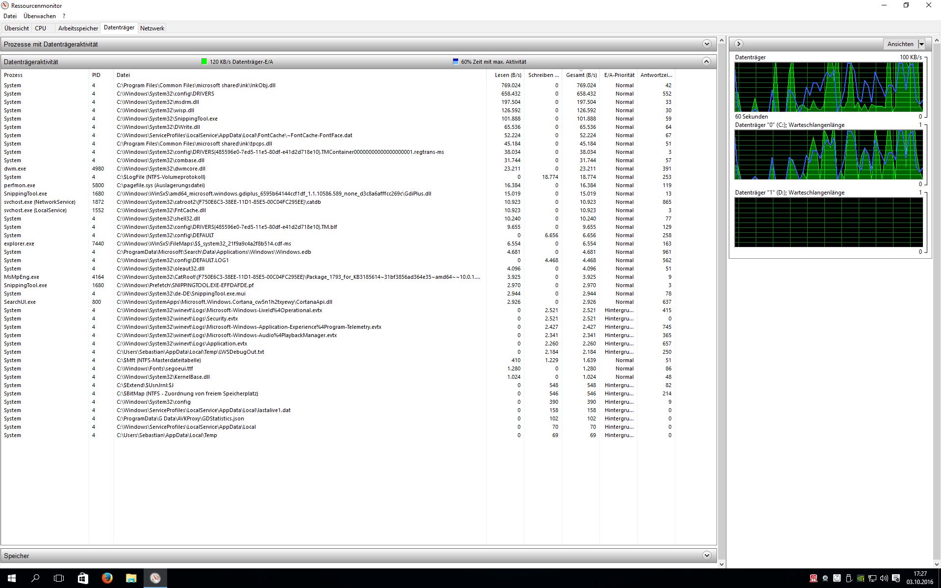

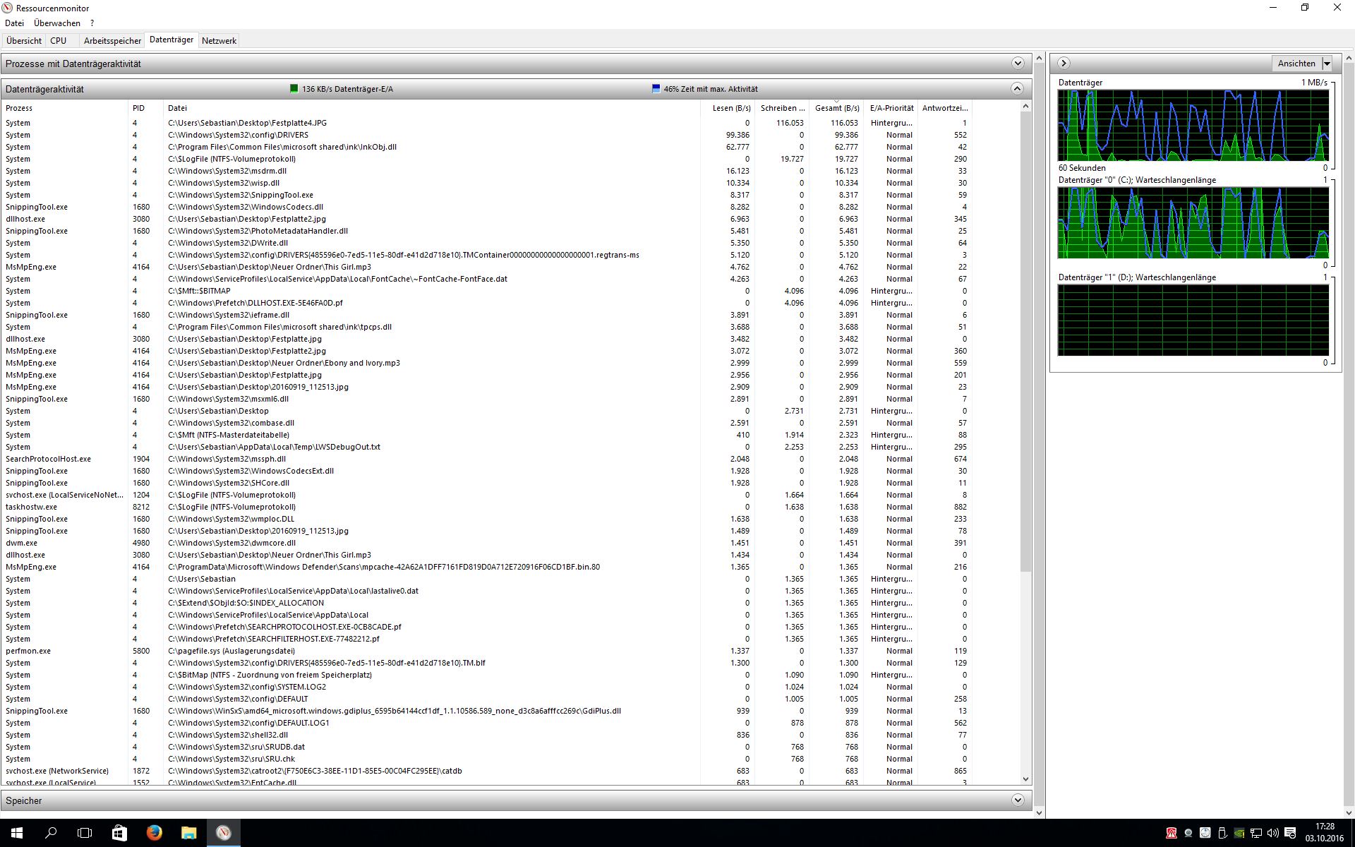

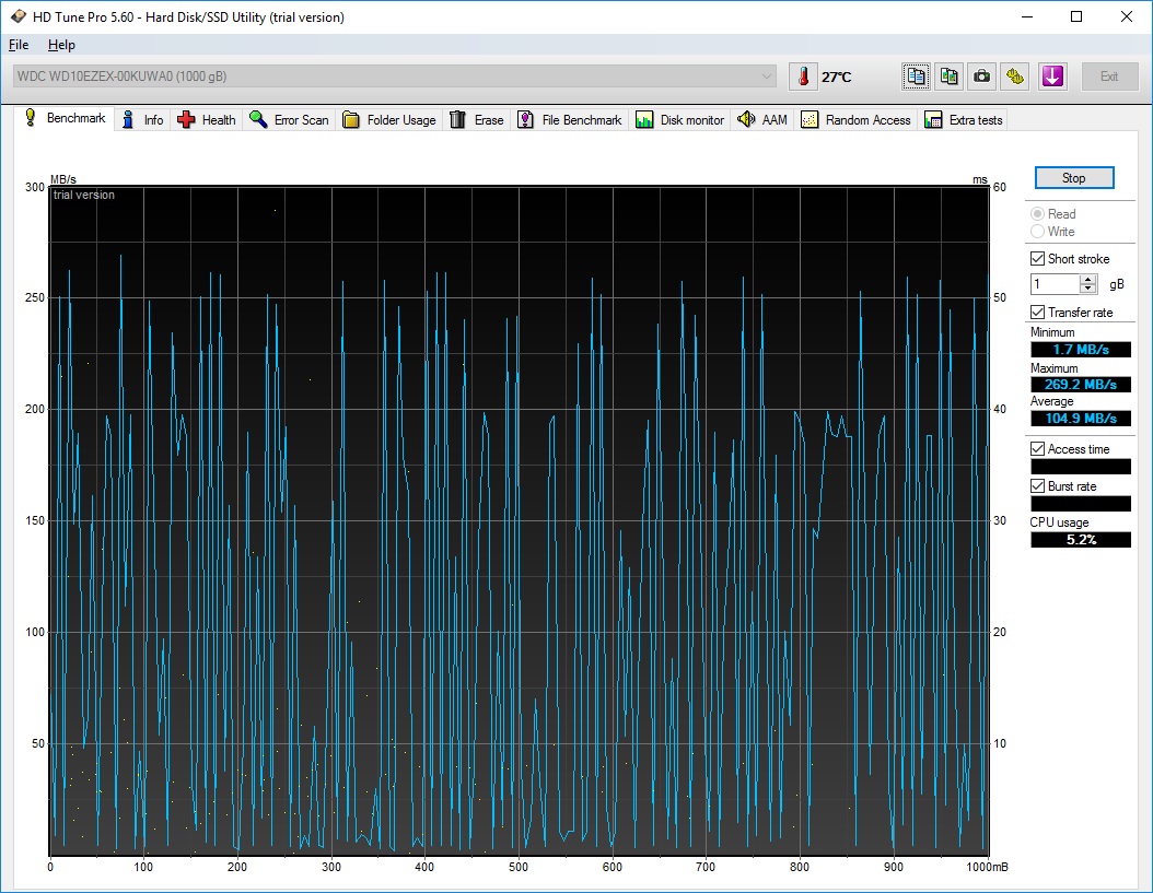

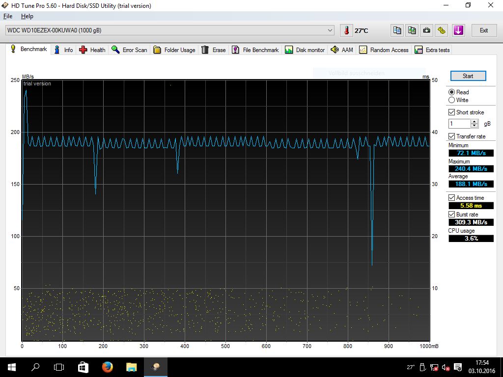

HD Tune Benchmark habe ich ausgeführt: Müsste die Line nicht gleichmäßig verlaufen? Also nicht direkt linear, aber mehr in diese Richtung gehend? Und ist der minimale Lesewert nicht total unterirdisch?

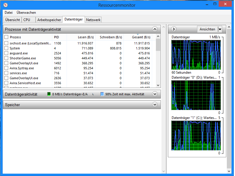

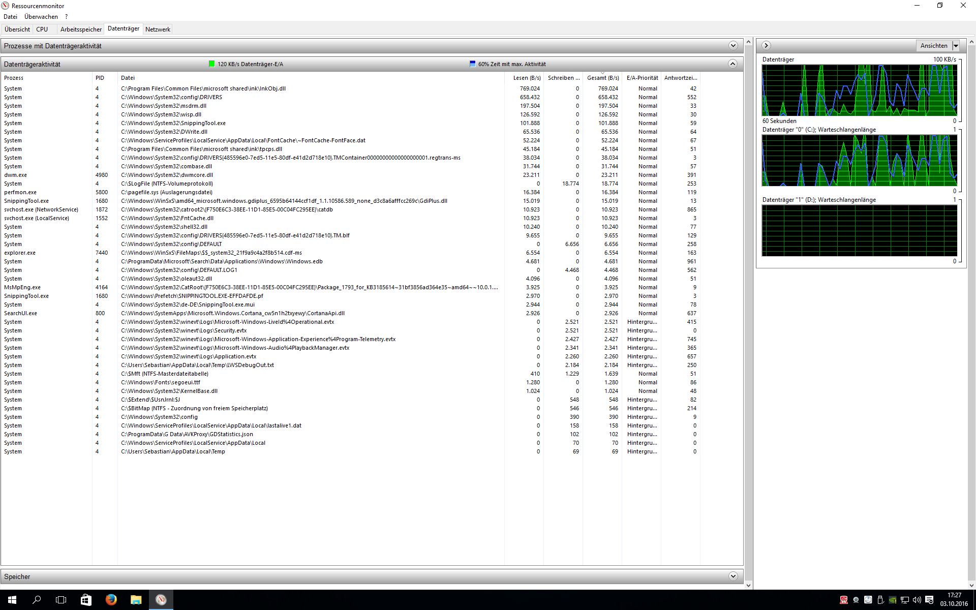

Außerdem habe ich währenddessen im Ressourcenmonitor zu Zugriffszeit beobachtet, die springt teilweise auf über 1000ms, also über eine Sekunde. Kommen daher die "Ruckler", in denen gefühlt das ganze System "stehen bleibt"?
Ressourcenmonitor vor dem unten stehenden Screenshot...
... und nach dem oben stehenden Screenshot

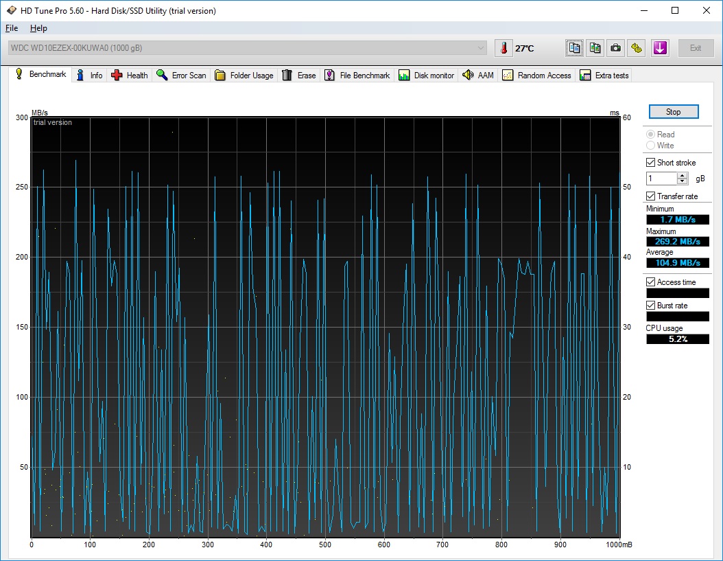

Ich hab hier mal den gleichen HD Tune Benchmark gemacht, und siehe da...
Liege ich richtig in der Annahme, dass meine Festplatte NICHT defekt ist?
Das die Linie bei HD Tune nicht normal aussehen wird, habe ich doch schon geschrieben und dies liegt an den vielen Zugriffen auf die Platte, die Verzögern die Antwort an HD Tune und das erreicht aus den gelesenen Daten und der dadurch langen Zeit dann eine entsprechend geringe Transferrate. Daher ist HD Tune nicht wirklich für das Benchen von Platten geeignet die als Systemlaufwerk dienen. Vergiss also HD Tune!
Lade Dir mal den Prozess Explorer unter, lies Dich da ein und versuche rauszufinden wieso es so viele Zugriffe gibt, damit Du die ggf. unterbinden kannst. Danach passt auch die Performance wieder, denn die HDDs ist in Ordnung und hat kein Problem. HDDs werden eben sehr lahm, wenn es viel Zugriffe gleichzeitig gibt, weil es ständig zu Kopfbewegungen kommt. Da sind SSDs klar im Vorteil, bei denen bremsen sich parallele Zugriffe eben nicht spürbar gegenseitig aus.
Auch da ist alles wunderbar.

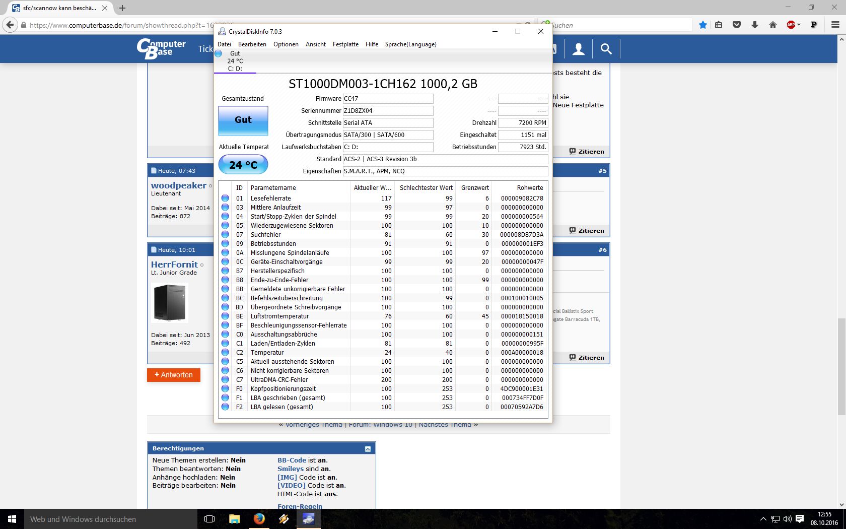

Die Screenshots von CrystakDiskInfo reichen und sind viel schneller auszuwerten. Die SSD hat ein Problem mit dem SATA Datenkabel und daher passieren immer wieder Fehler bei der Übertragung der Daten. Diese Übertagungen sind mit einer CRC32 pro Paket abgesichert und müssen dann immer wiederholt werden, was zu spürbaren Verzögerungen führt, i.d.R. hält das auch die Zugriffe auf alle anderen Platten auf.
Achte darauf ob sich beim Attribut C7 der Rohwert (CrystalDiskInfo) bzw. 199 Data (Hard Disk Sentinel) ändert, wenn ja, hast Du immer noch ein Problem mit dem Kabel und wenn nicht, ist das Problem behoben. Auf 0 geht der nicht wieder zurück, die einmal registrierten Fehler bleiben für immer dort gespeichert, aber wenn keine neuen hinzu kommen, ist alles in Ordnung und der Wert ändert sich dann eben nicht mehr.
Die Write Amplification der SSD ist übrigens bei 3, die SSD scheint wie alle Laufwerke einfach sehr voll zu sein. Übrigens sind einige Angaben bei Hard Disk Sentinel wie der Controller oder NAND Typen nicht aus der SSD ausgelesen, sondern aus eine Hintergrunddatenbank, also nicht in jedem Fall verlässlich.
Richtig, auch dort ist es ein Problem mit Datenkabel.
Das kann man sich sparen, denn die Übertragungen werden so oft wiederholt, bist die fehlerfrei funktioniert haben oder mit einer Fehlermeldung abgebrochen werden, letzteres passiert aber sehr selten.
SteveV schrieb:
Chrystal sagt "gut".
Das wertet eben nicht alle Attribute aus und das Attribut C7 gehört zu denen, die es nicht auswertet.
Du hast ja auch eine uralte Version von CrystalDiskInfo genommen, die korrekte Zahl steht im Rohwert von Attribut 09:
09 _89 _89 __0 0000000013D4 Eingeschaltete Stunden
0x0000000013D4 = 5076

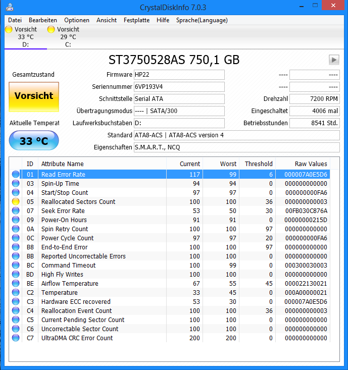

Howdy

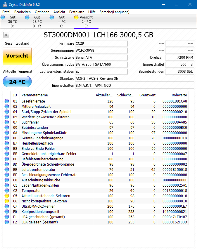

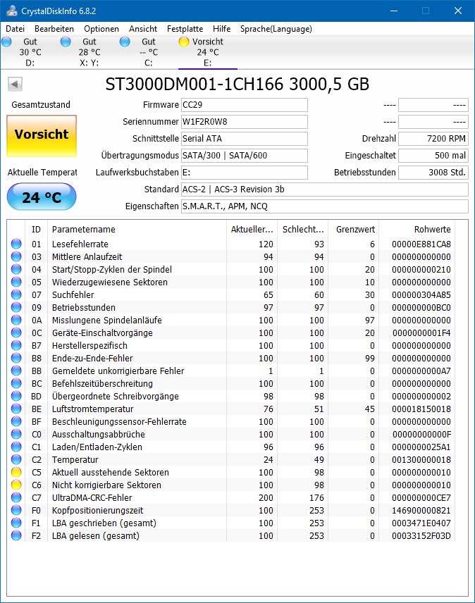

Wie schlimm steht es um diese Festplatte?
Sie war eine Austausch-HDD, leider "refurbished".
Seagate Baracuda ST3000DM001-1CH166

Sieht nicht so super aus. Kannst eigentlich gleich wieder zurückschicken. Was an der HDD "refurbished" sein soll kann ich nicht nachvollziehen. Das Teil hat 10 Sektoren welche nicht wiederhergestellt bzw. ersetzt werden können.

Man kann doch gar nicht sagen ob die nicht ersetzt werden können, wie kommst Du darauf?

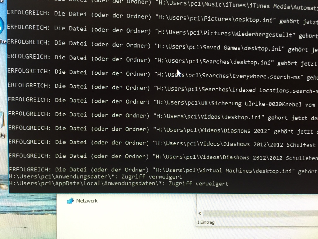

Heute ist unsere schöne Büro Festplatte einfach im Betrieb kaputt gegangen. Wir haben es gemerkt als beim Abspielen eines Videos auf einmal Bild Fehler auftraten das Video nicht weiter laufen wollte. Aktuell versuche ich von einem anderen Betriebssystem aus Dateien zu kopieren, die wir noch brauchen. Ist die HDD noch brauchbar oder kann man sagen woran ist sie gestorben ist? Mit sind nur die hohen LCC aufgefallen.
P.S.: Mit "Take Ownership" versuche ich nun auf den saftigen Benutzerordner Zugriff zu erlangen. Da sind wohl die meisten, wichtigen Daten drin. Gibt es hier eine bessere Methode? Leider wird der Zugriff auf die Anwendungsdaten verweigert. Mit der Ubuntu Live CD könnte ich die Laufwerke nicht mal einhängen.

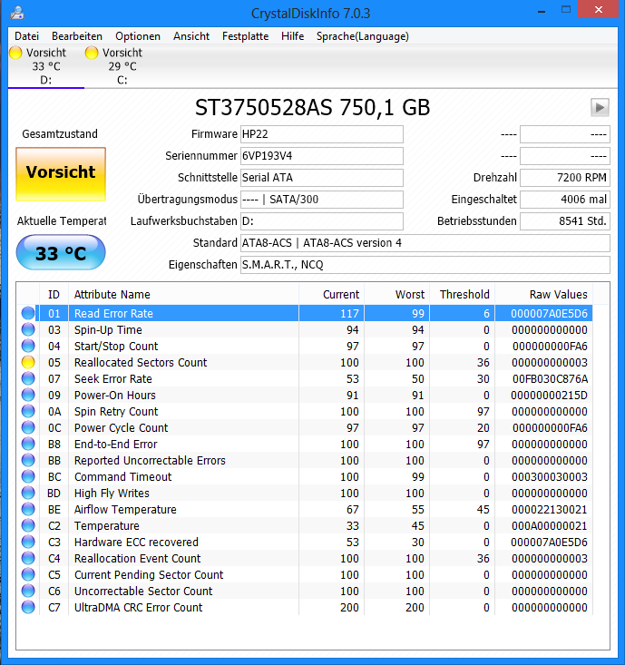

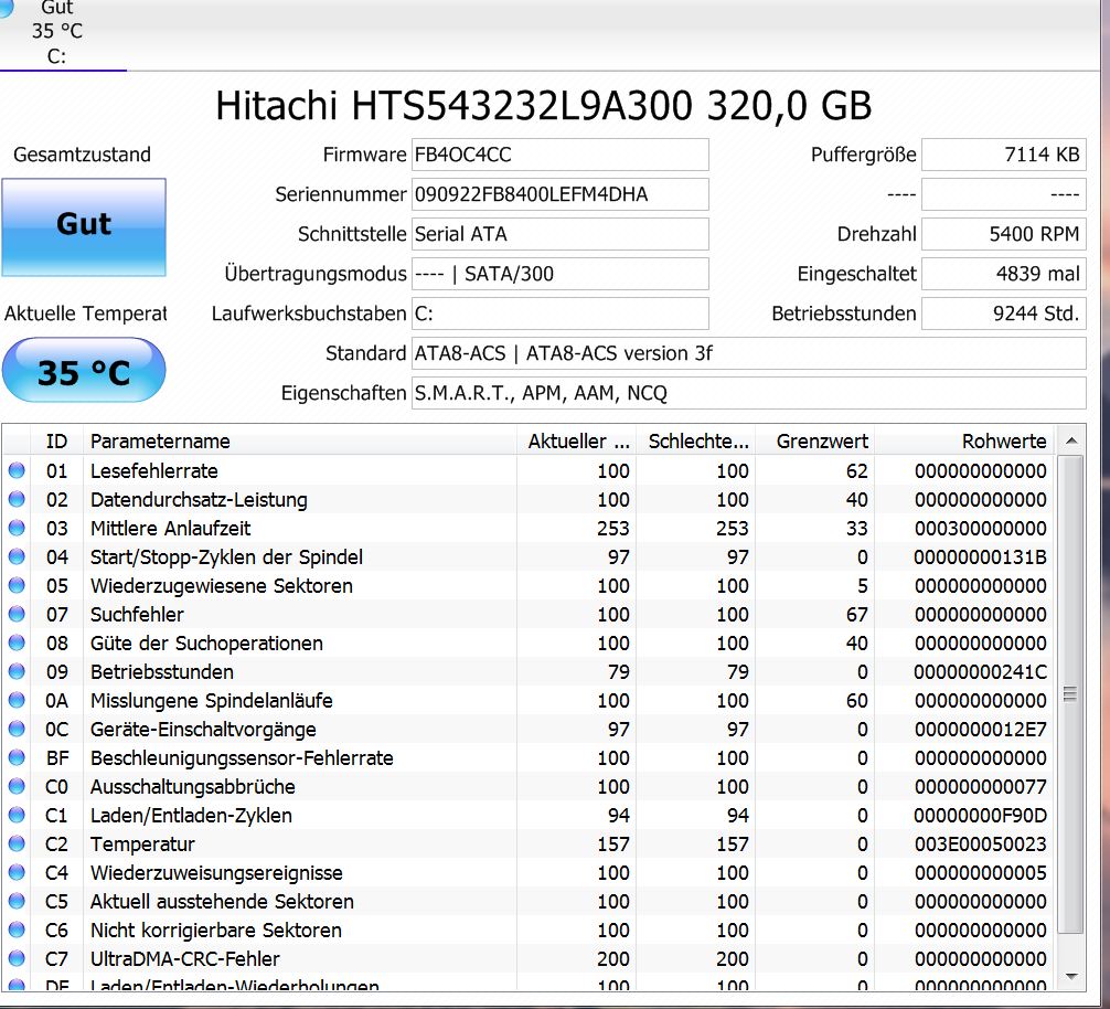

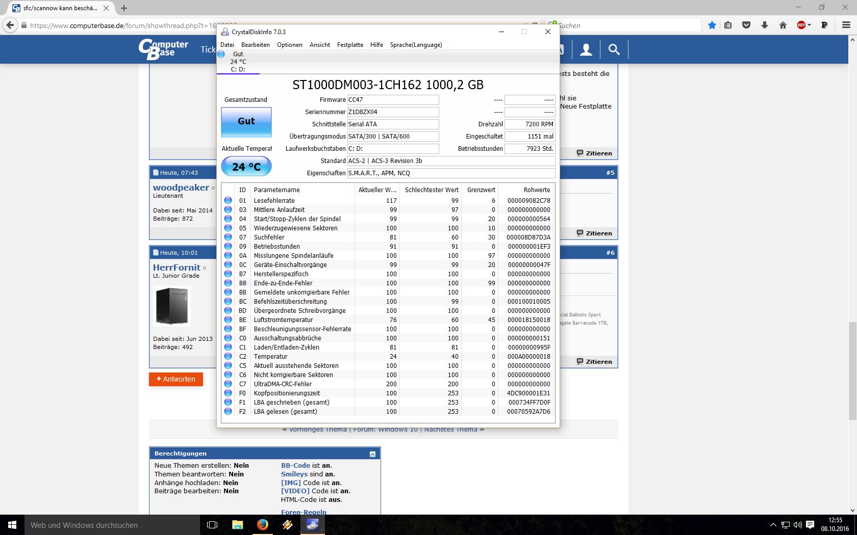

chrystal.jpg Was sagt ihr dazu?
@emeraldmine
Die HDD sieht super aus für das Alter. Einzig C4 hat mal ausgelöst aber bei dem Alter der HDD ist das praktisch wie Neu.
@Wave2
Wie schon da steht "Gut", sieht alles ok aus.

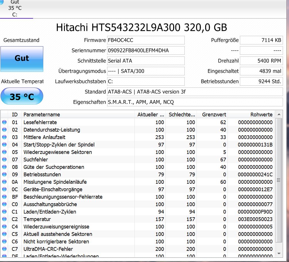

Guten Abend zusammen,

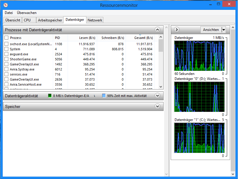

ich habe aktuell scheinbar Probleme mit meiner Festplatte C. Ich bin absoluter Laie was Computer angeht, habe aber durch's Internet mir CrystalDiskInfo runtergeladen und kriege dort eine "Vorsicht"-Warnung bei Wiederzugewiesene Sektoren.
Aufgefallen sind mir Probleme das mein Computer teilweise stark ruckelt im Desktopbetrieb oder auch im Spiel. Im Desktopbetrieb liegt die Auslastung manchmal bei dauerhaften 100%, manchmal sprunghaft von 100% auf 0? oder recht ruhig unter 10%.
Edit: Bin auf den Ressourcenmanager gestoßen im Task-Manager und habe gesehen das die "svchost.exe" ziemlich viel saugt. Wofür ist diese exe zuständig? Die steht nämlich scheinbar nicht dauerhaft dort?
Derzeit gibt es keine schwebenden Sektoren und wegen drei wiederzugewiesener Sektoren ist eine HDD noch nicht defekt. Daher kommen die 100% Auslastung auch nicht, die defekten Sektoren wurden ja nun schon durch Reservesektoren ersetzt.
Confectio, schau mal mit dem Process Explorer was genau dieser Prozess ist und macht. Es wäre auch hilfreich im Resourcenmonitor den Teil "Datenträgeraktivität" aufzuklappen, damit man sieht auf welche Dateien zugegriffen wird.
