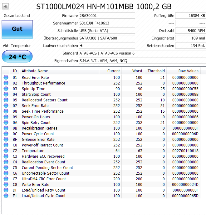

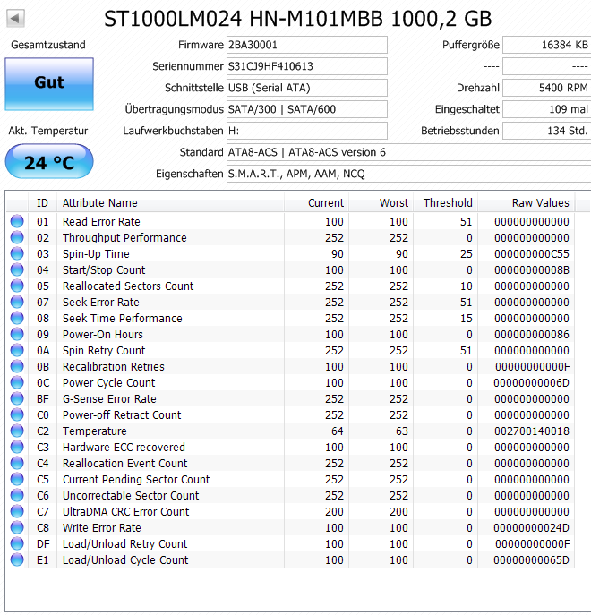

Wenn wir schonmal dabei sind :) .... ich habe eine schon etwas ältere Platte (auch Seagate/1TB).
Dort zeigt AIDA dreistellige Werte bei "write error" an, Crystal aber nicht. Ausserdem zweistellige
bei "calibration retry count". Dieser wird bei Crystal garnicht angezeigt.
Wahrscheinlich kann ich die Platte weiterhin nutzen,oder?

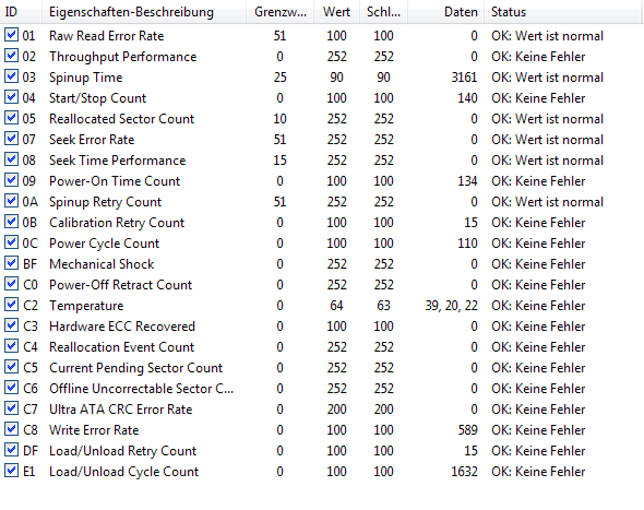

Den "calibration retry count" zeigt CDI doch im Attribut 0B mit 0x0F als Rohwert an und 0x0F sind dezimal eben 15. Der Name ist dort "Recalibration Retries", was das gleiche aussagt. Die Namen der Attribute müssen die Programme selbst kennen, die kommen als einziger Wert der Tabelle nicht aus dem Controller, sondern eben aus einer Hintergrunddatenbank des jeweiligen Auslesetools.
Nutzen kannst Du die Platte weiterhin, wenn wichtige Daten drauf stehen, solltest Du sowieso immer ein Backup davon haben, sprich die Daten die Du nicht verlieren möchtest, sollten auch noch auf einer anderen Platte stehen.

Apfelorange, 5 bis 6s Spin-up Time könnten durchaus hinkommen, wobei das eben von der konkreten Platte anhängt, wobei es sogar bei einige Platten konfigurierbar ist um die Leistungsaufnahme beim Spin-up zu beschränken. Die Zeit für die jeweilige Platte kann durch Umstände wie die Temperatur oder der konkret anliegenden Spannung (da gibt es ja auch Toleranzen) leicht schwanken und natürlich kann hier auch Verschleiß eine Rolle spielen. Wie die jeweiligen Rohwerte zu interpretieren sind, müsste man in der Dokumentation der jeweiligen Platten nachlesen, wenn man es überhaupt findet, aber im Prinzip reicht eben der Vergleich des Aktuellen bzw. Schlechtesten mit dem Grenzwert um dies zu sehen ob diese im Rahmen liegt oder eben nicht.
Ich habe inzwischen Antwort von WD. Meine nigelnagelneue Elements portable hat ne Spin Up time von 5100-5200. Man antwortete mir, dass ein normaler Wert für dieses Modell bei 3000 läge. Auf meine NAchfrage, was das denn nun für meine 5100 bedeute (und wie die Werte für meine 3,5" WD Green und Red aussehen müssen, die ja ca. 6000 ausweisen) haben Sie mir noch nicht geantwortet.
Auch sind sie nicht darauf eingegangen, wie bei den HGST ein Wert von 0-2 bei der Spin-up Time zu interpretieren ist.
Mal schauen...
Den Burn-In Test haben beide neuen aber überstanden.
3s halte ich für eine 3.5" selbst bei nur 5400rpm für ambitioniert, aber wenn der Support dies so sagt....
"elements portable" = 2,5" und 5400rpm...
sollte dann aber ja sogar noch langsamer als eine 3,5" 5400rpm sein, oder?
Ich warte immer noch darauf, was WD auf meine gezieltere Nachfrage antwortet.

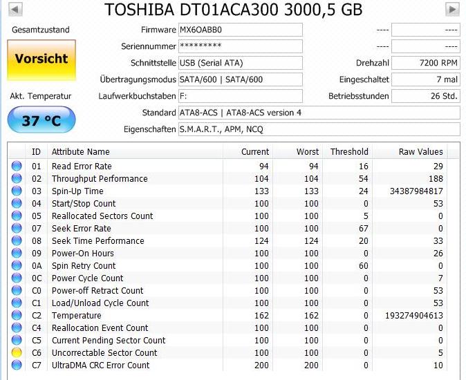

habe mir erst vor 2-3 Tagen eine neue externe Festplatte (3 TB) gekauft und nach 12 Stunden hatte sich CrystalDiskInfo schon gemeldet. Da noch vergessen einen Screenshot zu machen und nur die Werte abgespeichert. Englisch habe ich dann leider erst beim Screenshot unten.

Rechner ausgemacht und nach ein paar Minuten wieder hochgefahren und erneut überprüpft. Da sah es dann plötzlich wieder so aus, also nicht korrigierbare Sektoren wieder bei Null: (auch hier nur die Werte)

Stunden später wurde wieder Vorsicht gemeldet. Nach 8 und dann 0 "Nicht korrigierbare Sektoren" ging es wie im Screenshot gezeigt wieder hoch auf 5. (inzwischen sind wir bei 3, scheint munter zu wechseln)
Gar nicht lange fackeln und die frisch gekaufte Platte wieder zurücksenden oder seht ihr das anders? Würde mich über eure Einschätzung freuen.

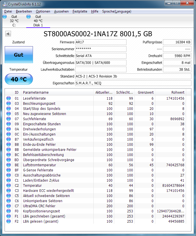

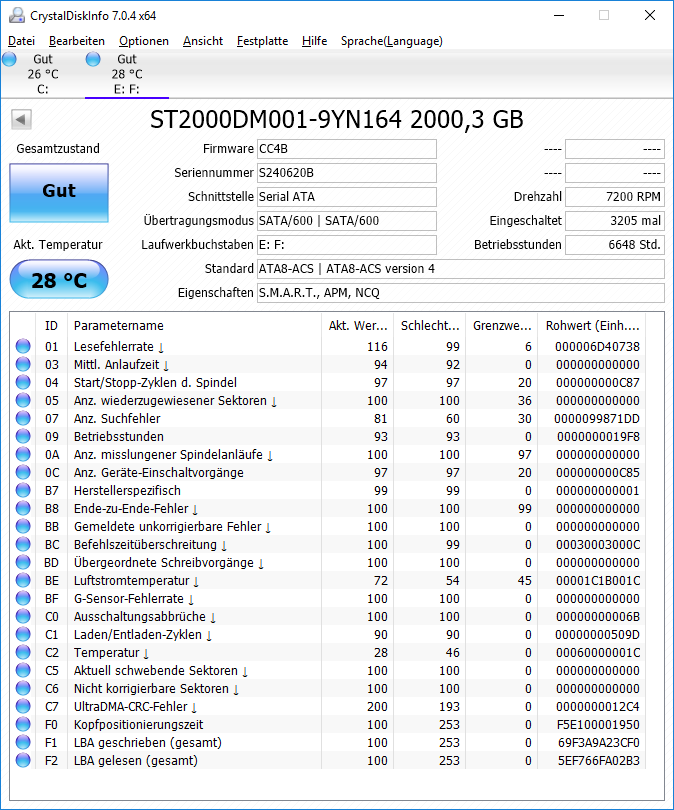

anbei der CrystalDisk-Bericht einer Seagate ST2000DM001 Baujahr ca. 2012, war System + Datenplatte Win 7/10.
Windows 10 (Upgrade von Windows 7) wollte nicht mehr starten. Heute früh hing er sich bei Vorstart-Diagnose auf (bei 47 %). Hat der Bekannte so berichtet. Ich dachte eher an Verschlüsselungstrojaner und ließ ihn den PC zur Neuinstallation vorbeibringen.
Kali Linux konnte die 2 Partitionen nicht öffnen, GPARTED hatte teilweise Probleme die Partitionen bzw. die ganze HDD zu erkennen. Nach Partionen löschen mit GPARTED: Neuinstallation von Windows 10 vom USB-Stick brach ab wegen fehlender Dateien. (Bootstick mit Microsoft-Win-10-Installationsdatenträger-Tool war frisch erstellt) Installation auf andere HDD, selber Stick, selber PC läuft bis jetzt einwandfrei.
Alles blau für gut bei CrystalDiak, aber Rohwerte bei Leserfehlerrate 000006D40738.
Würdet ihr die HDD noch trauen oder wegschmeißen?
Danke im Voraus.
Die Lesefehlerrate ist völlig normal für eine Seagate Festplatte, da bei diesem Hersteller nicht nur Lesefehler sondern auch Lesevorgänge gezählt werden. So lange in den letzten vier stellen nur Nullen zu sehen sind, gab es keine Lesefehler.
Was bei der Platte auffällt sind zum einen die Befehlszeitüberschreitungen und zum anderen die UltraDMA-CRC-Fehler. Letzteres liegt in der Regel an einem defekten oder nicht richtig sitzenden Datenkabel. Die dadurch entstehenden Fehler bei der Datenübertragung können auch für Befehlszeitüberschreitungen sorgen. Prüfe also mal den Sitz des SATA-Kabels an beiden Enden oder tausche es gegen ein neues aus.

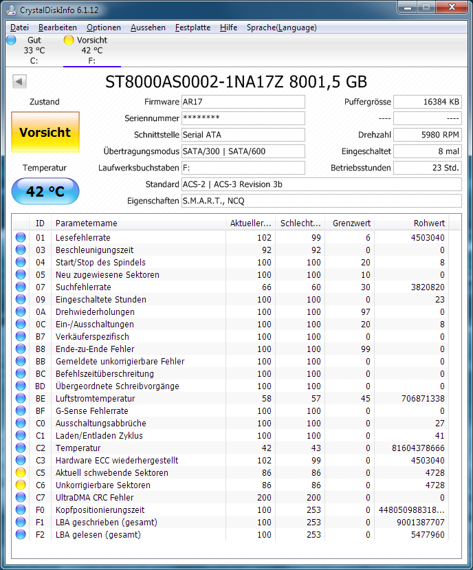

die neue platte war vorrübergehend am selben sata kabel, stecker und stromanschluss. der pc ist beim recovern der daten auf die platte auch mehrfach abgeschmiert. danach habe ich den smart screenshot erstellt mit den kaputten sektoren.
ich habe jetzt folgendes gemacht:
- die platte an ein anderes sata kabel/stromsnschluss
- die platte komplett low level formatiert
danach ergibt sich folgendes bild:
ist das teil gerettet oder wird mir nur vorrübergehend angezeigt, dass alles gut ist?
thx yaegi

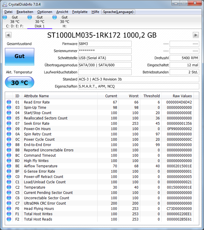

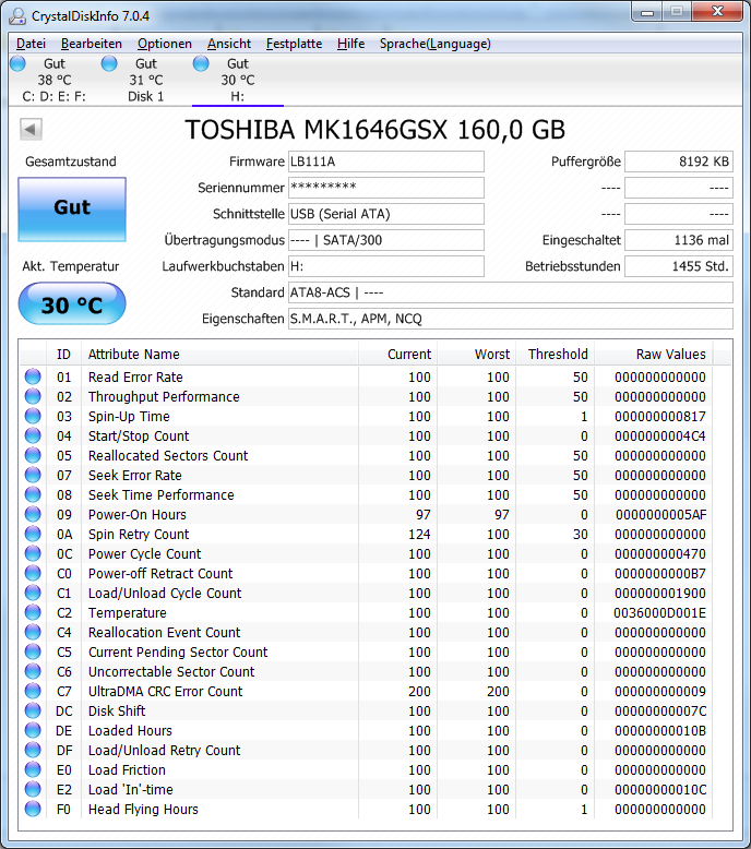

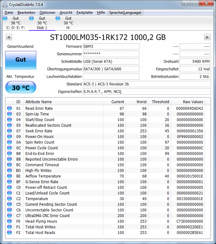

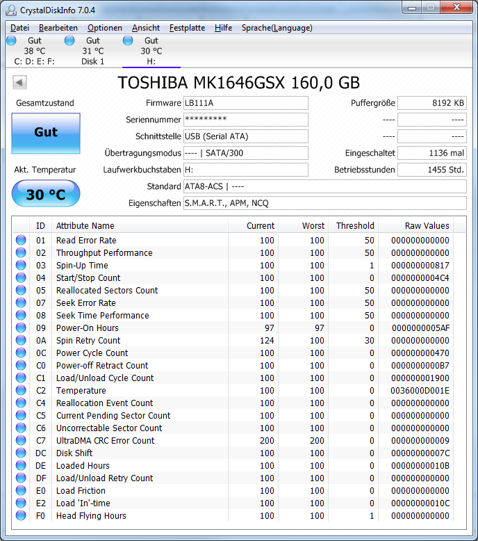

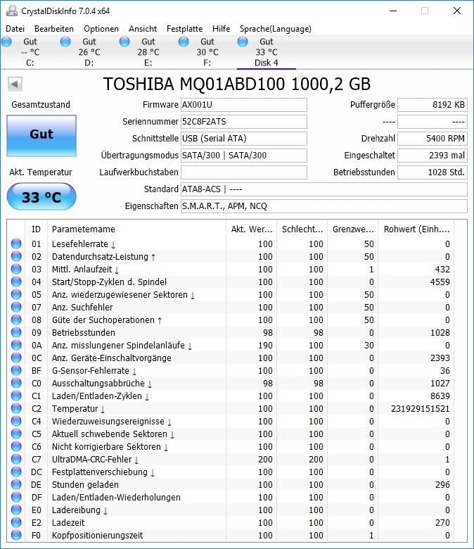

Da meine bisherige externe Festplatte nun recht alt und inzwischen auch noch zu klein ist, habe ich mir eine neue gekauft. Wäre ohne diesen Thread wahrscheinlich nicht auf die Idee gekommen, diese gleich zu prüfen, aber wenn ich sehe, dass sie die Platten bei einigen bereits bei Anlieferung in einem nicht so guten Zustand sind, macht es schon Sinn.
Hier einmal das Ergebnis zu der alten Platte (Verbatim mit einer Toshiba MK1646GSX 160GB drin). Würde mich interessieren, ob ein Ersatz auch aufgrund des Zustandes nötig / sinnvoll war:
Und hier das Ergebnis der neuen (Seagate Backup Plus Ultra Slim 1TB, ST1000LM035-1RK172 1000,2 GB):
@shad:
Die SMART Werte sowohl der Toshiba als auch der Seagate sind i.O.
@yaegi:
Das ist die Folge des Überschreibens der Platte, ob hier wieder Fehler auftauchen werden kann nur die Zukunft zeigen.
Siehe Post #3430, der Wert bedeutet: Keine Lesefehler!
In den vier Stellen links bei CrystalDiskInfo und auch nur bei hexadezimaler Anzeige der Rohwerte!

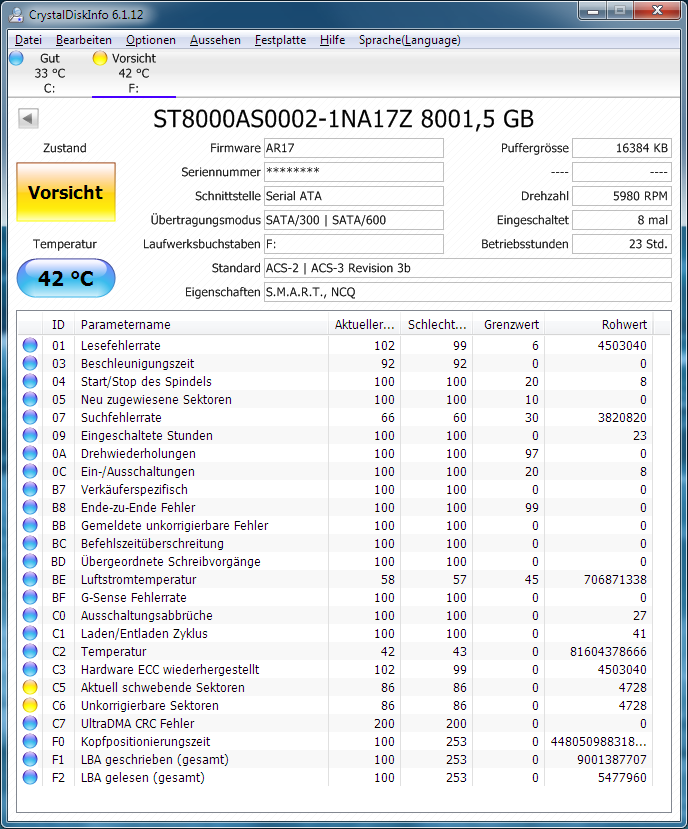

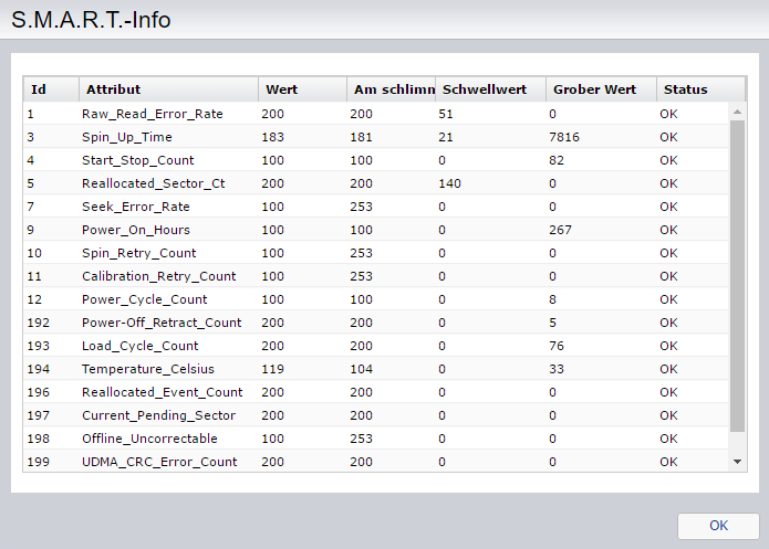

Hey :)
Wäre nett wenn mir jemand helfen kann und sagen könnte, ob mit meiner neuen WD Red 4TB soweit alles in Ordnung ist :)
Die Spin Up Time scheint mir irgendwie viel zu hoch zu sein oder sehe ich das falsch ?
