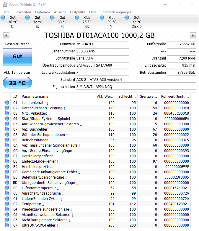

Hi!
Habe diese HDD von Toshiba im Jahr 2012 neu gekauft, für meinen PC als "Arbeitsspeicher". Es lagen nie wirklich Daten drauf, habe die Platte nur für das Neupacken von RAR-Archiven für ein Projekt benutzt. Sie hat mindestens einen TBW von 1PB, wobei man das ja nie genau sagen kann, bei HDDs. Wahrscheinlich sind es mehr.
Geschwindigkeitseinbußen konnte ich bis jetzt noch bei dieser Platte nicht feststellen.
Die HDD wurde seit 2012 dauerhaft in meinem alten PC genutzt, den ich aber jetzt erneuern werde. Sollte ich eine neue HDD kaufen, oder ist mit dieser noch alles i. O.?
Hier die SMART-Werte von CDI.
Dankeschön.
Dankeschön.
Bei HDDs gibt es ein Workload Rating und dies beinhaltet neben dem geschriebenen auch das gelesene Datenvolumen. Bei einfachen Desktopplatten wie dieser beträgt es i.d.R. 55TB/Jahr, bei NAS Platten sind 180TB/Jahr üblich und bei Enterprise Nearline Platten 550TB/Jahr, was dann bedeutet das sie auch für Dauerlast geeignet sind.medicc schrieb:Sie hat mindestens einen TBW von 1PB, wobei man das ja nie genau sagen kann, bei HDDs.
Dauerlast kann man jetzt nicht direkt sagen (von 8 Jahren ca. 4,3 Jahre angeschaltet), aber dieses Datenvolumen habe ich um ein vielfaches überschritten. Kann ich die Platte denn bedenkenlos weiterbenutzen? Sie hat ja noch keine Schreibfehler / Lesefehler.Holt schrieb:Bei HDDs gibt es ein Workload Rating und dies beinhaltet neben dem geschriebenen auch das gelesene Datenvolumen. Bei einfachen Desktopplatten wie dieser beträgt es i.d.R. 55TB/Jahr, bei NAS Platten sind 180TB/Jahr üblich und bei Enterprise Nearline Platten 550TB/Jahr, was dann bedeutet das sie auch für Dauerlast geeignet sind.
Backup liegt auf dem NAS mit RAID 0 (Western Digital NAS) und auf einer externen Platte bei Oma. Wird nur als Zwischenspeicher von RAR-Dateien benutzt. (RAR-Dateien abspeichern, neu komprimieren, wieder hochladen)Mordenkainen schrieb:Solange sie funktioniert, kannst du sie weiterbenutzen, das empfehle ich dir auch. Von Daten, die du nicht verlieren willst, empfiehlt es sich bei jeglichem Datetnträger da ein Backup von zu haben.
Deine ist eine einfache Desktopplatte mit 55TB/Jahr und daher gar nicht für Dauerlast geeignet. Mit 8 Jahren ist sie über die vom Hersteller geplante Nutzunngsdauer von i.d.R. 5 Jahren hinaus, denn HDDs altern auch wenn sie nicht genutzt werden, es sind also Kalenderjahre. Da der Zustand weiterhin gut ist, kann man sie auch noch nutzen, es sollte nur klar sein, dass sie eben ihre Pflicht schon getan hat. Solche Angaben wie das Workload Rating sind ja nur Mindestvorgaben, die HDDs gehen nicht automatisch kaputt, wenn sie mehr Datenvolumen übertragen müssen oder älter als 5 Jahre werden.medicc schrieb:Dauerlast kann man jetzt nicht direkt sagen (von 8 Jahren ca. 4,3 Jahre angeschaltet),

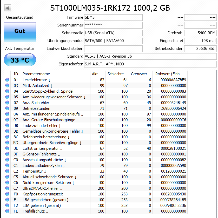

Hi,
ich habe hier ein paar Probleme mit einer Seagate ST1000LM035. Diese hatte ich in meinem Server als kleine Ergänzung für Daten, auf die alle im Heimetzwerk (OMV, HDD war mit Ext4 formatiert) zugreifen können (Scans vom Drucker, Ablage von Bildern, Videos und so weiter).
In den letzten Tagen macht diese immer wieder sehr komische laute Geräusche sowie Situationen in dennen in ch dann keinen Zugriff auf die HDD hatte und diese neu mounten musste. Laut SMART ist alles in Ordnung. Habe dann die HDD klonen wollen, ging weder per Clonzilla (Dauer von >400h) noch per ddrescue (hing direkt am Start). Kabel und SATA-Port habe ich ausgetauscht/gewechselt.
Am Windowsrechner konnte ich dann ein Image per Macrium Reflect erstellen und dieses auf eine Ersatz-HDD schreiben.
Ich habe nun die Seagate einmal mit h2testw ohne Probleme vollgeschrieben und die volle HDD mit chkdsk /r /f getestet - alles in Ordnung.
Jemand noch eine Idee wie ich einen Hardwaredefekt ausschließen könnte?

Gib uns die SMART Werte
Die ST1000LM035 hat SMR und daher ist es kein Wunder wenn sie gerade beim Schreiben sehr langsam ist und auch noch Zugriffsgeräusche macht, nachdem sie Idle ist, denn die SMR HDDs von Seagate haben einen OnDisk Cache dessen Inhalt dann im Idle auf die endgültige Position geschrieben werden.
Bis auf 9 Suchfehler sind die Werte in Ordnung, dabei ist sie für diese Art von Einsatz mit Dauerbetrieb gar nicht gedacht und HDDs ohne Zulassung für den Dauerbetrieb sind i.d.R nur auf 2400 Power-On-Hours pro Jahr ausgelegt, so dass diese schon mehr Betriebsstunden runter hat wie in über 10 Jahren beim vorgesehenen Betrieb angefallen wären und damit hat sie ihre Pflicht schon getan und dafür sind die Werte noch bestens.

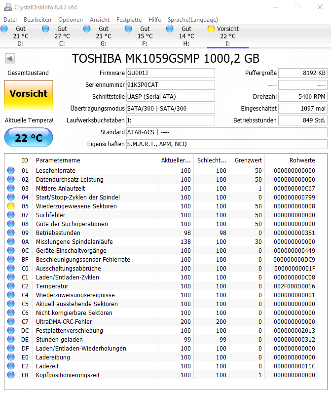

Hallo, liebe Computerbasler!
Heute weiß ich mir keinen anderen Rat und wende mich mit folgendem Problem an das Forum:
1. Ich habe auf einer komplett leeren, älteren 4 TB WD Red per TestDisk-Suchlauf eine Partition wiederherstellen wollen, um im Anschluss mit PhotoRec nach Datei-Überbleibseln zu suchen.
2. TestDisk hatte mir 3 deleted Partitionen angezeigt, wovon ich nur EINE (Nr. 2) als Primär (P) wiederherstellen wollte bzw. konnte, da TestDisk mir beim Versuch die 2 anderen Partitionen (Nr. 1 u. 3) ebenfalls wiederherzustellen (Markierung als P Primär) einen "Bad structure"-Hinweis angezeigt hat. Deshalb zum Test erst mal nur eine Partition wiederhergestellt.
3. Nach dem vom Programm angewiesenen Neustart kam ich nicht mal mehr ins BIOS/EFI und mein ASRock Z77 Extreme4 blieb bei der Meldung A2 (IDE detect) hängen und nur das Abklemmen der HDD brachte Erfolg und Windows bootete wieder nromal
Was ist passiert? Irgendwie erschließt sich mir der Zusammenhang Partition und Bootvorgang nicht so recht, zumal die WD RED nicht bootable war und ich auch die Bootoptionen im BIOS ausschließlich auf meine Boot-SSD gelegt habe.
Für den Moment könnte ich mir nur vorstellen per USB an die Platte ranzukommen, also quasi mit (noch nicht vorhandenem) SATA-USB-Adapter.
Weiß jmd. von euch Rat?
Poste doch bitte mal den Screenshot von CrystalDiskInfo für die Platte, ziehe aber bitte das Fenster soweit auf, dass alle Attribute und auch die Rohwerte vollständig sichtbar sind, also keine Scrollbalken mehr erscheinen. Bitte mache den Screenshot aus Windows und nicht mit einer Kamera vom Bildschirm und nur den Screen von CrystalDiskInfo, mit Alt+Druck erzeugt Windows einen Screenshot des aktiven Fensters in der Zwischenablage oder probiere mal die Tastenkombination: 'Windows Taste + Shift + S' oder lies hier wie man dies macht.
Bzgl. des USB Adapter solltest Du vorsichtig sein, da ältere USB Adapter, z.B. wohl alle die nur USB2 haben, mit Platten mit so großer Kapazität nicht klarkommen. Man bekommt zwar zunächst alles scheinbar richtig angezeigt, aber dann gibt es Adressierungsfehler und beim Schreiben jenseits der 2TiB Grenze Datenverlust, weil stattdessen Daten am Anfang der Platte überschrieben werden. Zum Auslesen der S.M.A.R.T. Werte könnte man sie mal dort einstecken, aber mehr würde ich damit nicht machen, wenn Du nicht weißt ob der Adapter wirklich so große Platten unterstützt.
