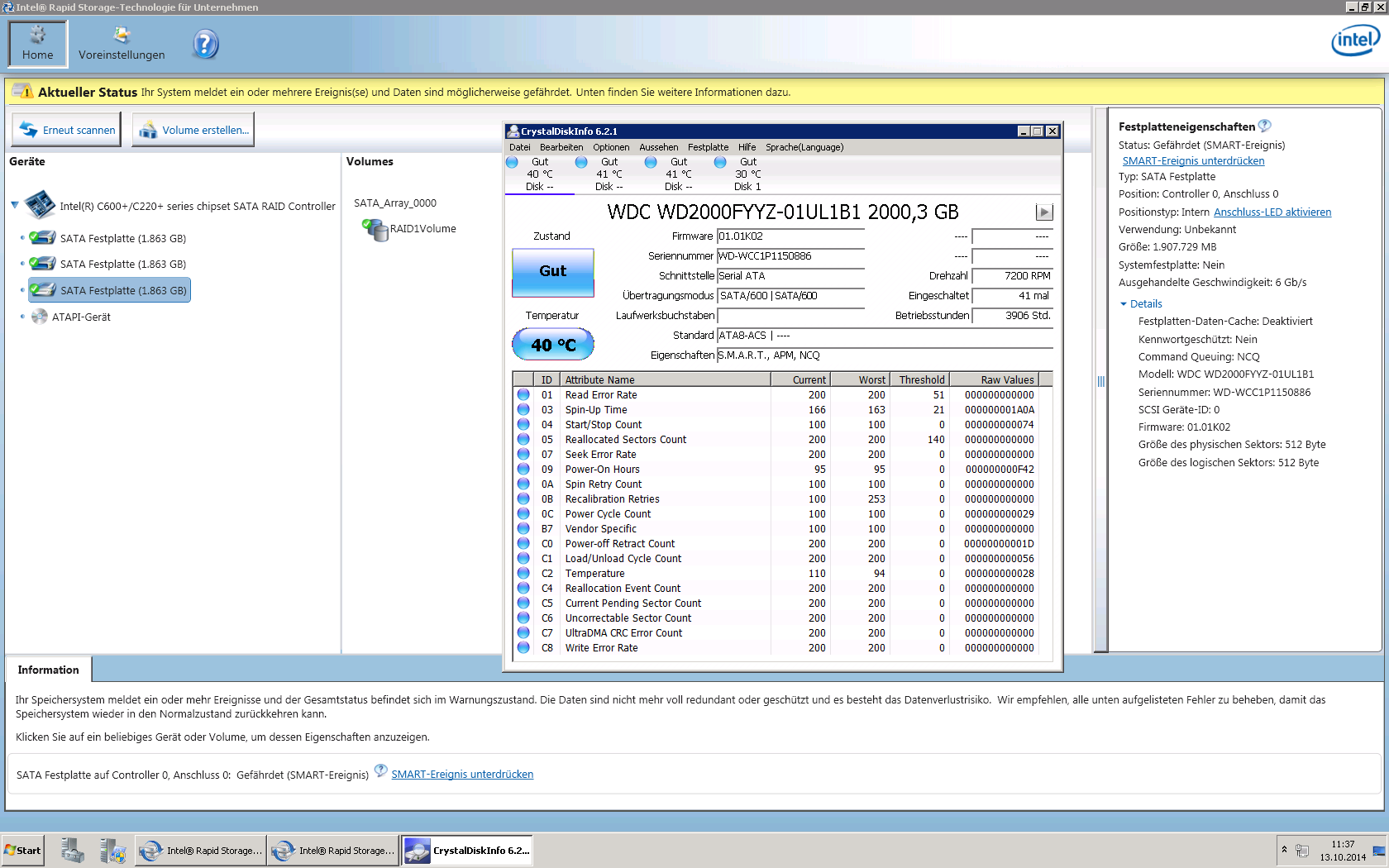

ich habe letzte Nacht folgende Warnung per Mail vom RSTe-Treiber bekommen:
"SATA Festplatte on Controller 0, Anschluss 0: gefährdet (SMART-Ereignis). Volume RAID1Volume: Datenmigration läuft."
HDD: Western Digital RE4 2TB (WD2000FYYZ) / Firmware: 01.01K02
Die HDD war Teil eines RAID1 in einem Server mit 3 identischen HDDs, eine HDD war als Ersatz konfiguriert. Auf die Ersatzplatte wurde dann ein automatischer Rebuild durchgeführt, welcher auch erfolgreich durchgelaufen ist.
Da ich in der Software keine weiteren Infos zu dem Fehler erhalten kann, außer den Fehler zu unterdrücken, habe ich Crystal Disk Info installiert. Nur erkenne ich da auch keine Anzeichen was den RSTe-Treiber zu der Warnung veranlasst:

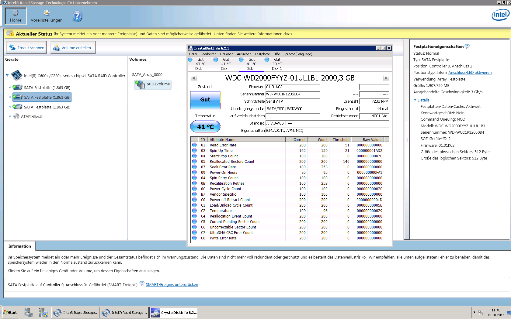

Zum Vergleich hier noch die Werte der 2. Platte ohne Smart-Warnung die im RAID1 jetzt zusammen mit der Ersatzplatte weiter läuft:
Vielleicht erkennt ja jemand einen Fehler, für mich sieht alles gut aus.
Das einzige was vielleicht erklärungsbedürftig ist, sind die Werte bei Power-off Retract Count. Die sind hauptsächlich in den ersten Wochen nach Inbetriebnahme des Servers durch Bluescreens entstanden, die nach einem Mainboard-Tausch verschwunden waren.
Noch ein paar Infos zum System aus dem Fehler-Bericht:
Betriebssystemname: Microsoft Windows® Small Business Server 2011 Standard
Betriebssystemversion: 6.1.7601 Service Pack 1 7601
Systemhersteller: Intel Corporation
Systemmodell: S1200RP_SE
Prozessor: GenuineIntel Intel64 Family 6 Model 60 Stepping 3 3,301 GHz
BIOS: Intel Corp., S1200RP.86B.01.04.0002.011020141517
Intel® Rapid Storage-Technologie für Unternehmen Information
Benutzeroberflächenversion: 3.8.0.1108
Intel Controller: SATA (AHCI)
Anzahl der SATA-Anschlüsse: 6
Version des RAID-Erweiterungs-ROMs: 3.8.0.1029
Treiberversion: 3.8.0.1108
Controller-Name: Intel(R) C600+/C220+ series chipset SATA RAID Controller
Modus: RAID
Anzahl der Volumes: 1
Volume: RAID1Volume
Anzahl der Ersatzlaufwerke: 0
Anzahl verfügbarer Festplatten: 1
Neuaufbau bei HotInsert: Deaktiviert
Hersteller: 8086
Modellnummer: 2826
Produktüberarbeitung: 5
Direkt angeschlossene Festplatte: WD-WCC1P1150886
Direkt angeschlossene Festplatte: WD-WMC1P0344651
Direkt angeschlossene Festplatte: WD-WCC1P1205084
Wenn ich die angezählte Platte jetzt trotzdem vorsorglich tauschen lassen will, macht WD das denn auch direkt ohne konkretes Fehler-Bild? Oder kann ich die Warnung doch ignorieren?
Edit:
Letzte Aktion mit größerer HDD-Last am Server war das Bereinigen der WSUS-Updates, wobei so ca. 100GB an alten Updates gelöscht wurden. Da waren die Platten dann einige Stunden dauerbeschäftigt.
Ansonsten läuft täglich nachts das Backup auf eine USB-Platte durch (inkrementell), welche alle 2 Wochen mit einer 2. USB-Platte getauscht wird. Dabei wird dann ein neues Vollbackup durchgeführt.

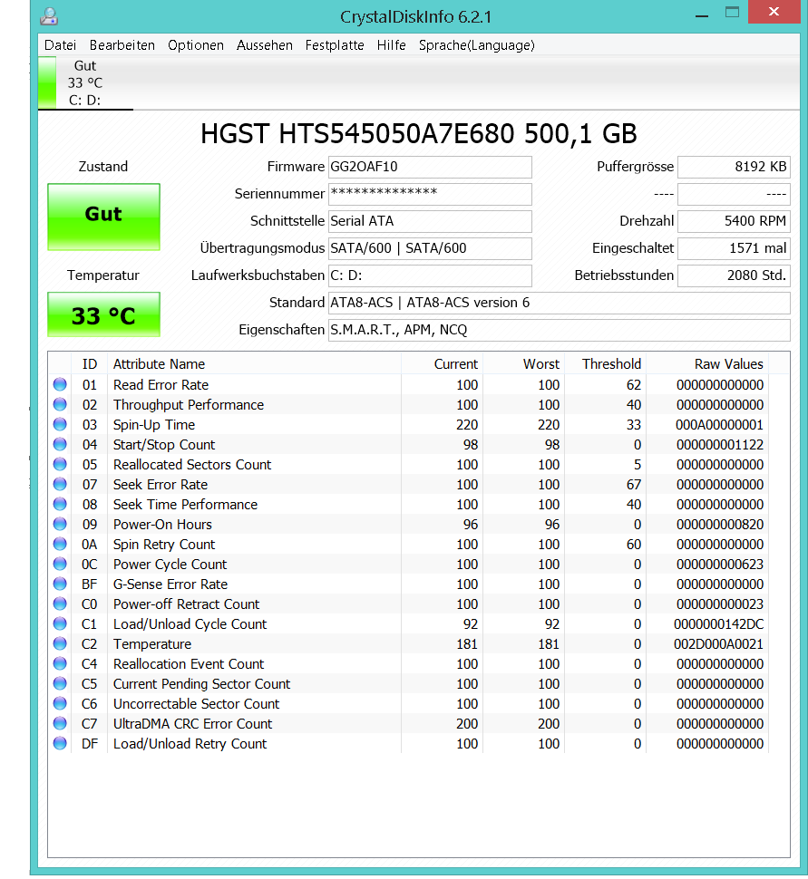

Hallo Leute,
mein Notebook ist seit ein paar Tagen ziemlich lahm. Beim Hochfahren kommt chkdsk, bleibt aber bei 11% hängen und startet nach 1 Stunde wieder von vorne (um wieder bei 11% hängen zu bleiben). Ich vermute die Festplatte hat einen Knacks. Die SMART Daten habe ich angehängt, was meint ihr?
Danke!
Asus Laptop:
Prozessor: Intel Core i5-3230M 2.60Ghz
Grafik: NVIDIA GeForce GT740M
Ram: 4,00 GB
OS: Windows 8.1, 64 Bit
Modellbezeichnung: HGST HTS545050A7E680 500
Firmware: GG2OAF10
Mein Problem ist, dass die Datenträgerauslastung gelegentlich ohne erkennbaren Grund auf 100% ansteigt.
Teilweise ist der Laptop so für ca. 5 Minuten nicht mehr verwendbar. Die Prozesse, die die Auslastung verursachen sind "System", "Diensthost: Lokaler Dienst" und "Diensthost: Lokales System".
Die Platte sieht gut aus, Du wirst genauer nachforschen müssen, was sich hinter diesen Dienst verbringt und ob es in Ordnung ist, dass sie so intensiv auf der Platte ackern oder ob Du Dir da was eingefangen hast.
stellt mal alle den Rohwert auf Zehnerdezimalsystem um, mit dieser Hex-Wurst kann ja niemand was anfangen!
Außer du lebst in der Matrix und erkennst Leute, obwohl du nur Code anguckst ;)
Optionen --> Erweiterte Optionen --> Rohwert --> 10 [DEC]
