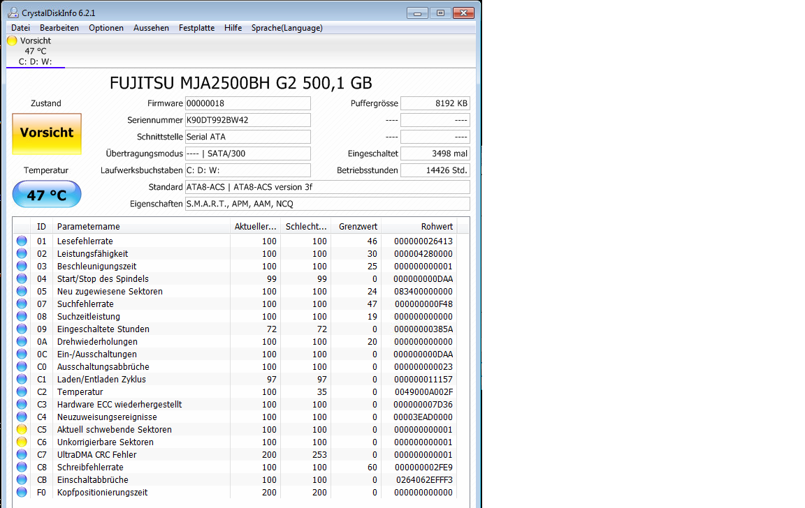

hab das als ergebnis von crystaldisk, von einem Laptop einer freundin.
noch zu retten die platte?
1. Daten sichern, es besteht immer die Möglichkeit eines Totalversagens.
2. chkdsk c: /r bzw. chkdsk d: /r oder chkdsk w: /r.
Es gibt 1 schwedbenden, d.h. nicht lesbaren, Sektor, ob der defekt ist und durch einen der 2.100 verfügbaren, siehe ID 05, Reservesektoren ersetzt werden muß zeigt sich erst nach dem nächsten Beschreiben selbigens, das soll chkdsk für dich machen.
@Elcrian:
Wenn du SMART schon nicht traust mache wenigstens eine Datensicherung und ein Backup.
wie mach ich das?
mit crystaldisk? ja die platte ist in 3 patitionen geteilt.
In der Windows Konsole, für jede Partition dieser Platte extra.
(In Start/Ausführen cmd eingeben)
ok, danke erstmal.
da sie nicht bei mir in der nähe wohnt und das bis jetzt eine ferndiagnose war, wurde nu eine externe platte bestellt um die daten alle zu sichern.
danach werde ich es ma versuchen mit dem chkdsk, hoff das die platte evtl. noch 1 jahr hält da sie sowieso auf desktop umsteigen will als nächstes.
Sie sollte den Rechner in der Zwischenzeit (bis die Backup-Platte da ist) besser nicht nutzen, sofern die Daten nicht obsolet sind.

@Sasi Black, ein schwebender Sektor ist noch kein Beinbruch und sollte die Freundin noch kein Backup haben, so rate ihr sich eine externe USB Platte zu kaufen und die wichtigen Dateien immer auch regelmäßig dorthin zu kopieren, aber ohne sie danach von der internen Platte zu löschen! Sonst ist es ja eine Verlagerung und kein Backup!
@Holt, case Elcrian: Laut Garantie (Nov 2014) müsste die Platte von ca. Mitte 2011 sein, da war schon alles im grünen Bereich.
Wenn er noch Garantie drauf hat, dann sollte er sich schnell darum kümmern ob Seagate da einen Garantiefall sieht (würde ich mal vermuten) und die Garantieabwicklung umgehend in die Wege leiten.

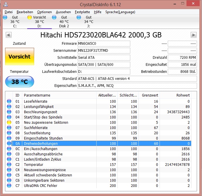

habe hier eine Hitachi Festplatte, die schon 2 neu zugewiesene Sektoren hat und ich mir deswegen Sorgen mache, sollte ich überlegen diese zu ersetzen?
Screen: HDD.jpg
Die Platte ist eigentlich meine Datenplatte und war früher die Hauptsystemplatte.
Danke!
LG
Muckle
Hast Du ein ordentliches Backup der Daten auf einem Medium, welches in einem anderen Gehäuse steckt, wie einer USB Platte oder einem NAS? Wenn ja, dann würde ich mir wegen zwei neu zugewiesenen Sektoren noch keine Sorgen machen, da sind eben mal zwei Sektoren kaputt gegangen, vielleicht hat der Rechner mal einen Fußtritt bekommen und wurden durch die dafür vorgesehenen Reservesektoren ersetzt. Kritisch wird es erst, wenn die Summe von schwebenden und wieder zugewiesenen Sektoren innerhalb kurzer Zeit massiv ansteigt, denn dann ist davon auszugehen, dass sie Platte ein akutes Problem hat und wohl bald ausfallen wird. Ebenso sollte man einen Austausch in Betracht ziehen, wenn die Summe sehr hoch, jenseits von 100 bei HDDs, wird.
