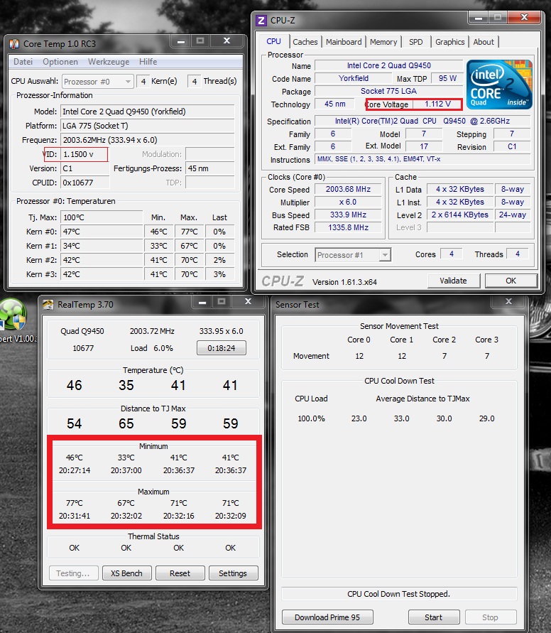

Ich denke mal hier bin ich genau richtig. Ich habe mir überlegt meinen PC erstmalig leicht zu übertakten(bisher noch nie gemacht). Allerdings sind, zumindest was ich bisher so gelesen habe, mein Temp. evt. zu hoch?
Im Anhang sind die Idle und Last (Prime95) Temperaturen zu finden.
Kann ich vll. durch Spannungsänderung die Temp. senken? Bios Einstellung steht auf Auto (Core Temp und CPU-Z zeigen verschiedenen Wete an?)
Mein Bios zeigte mir übrigens nur 36° an.
Ich würde mein Cpu gerne auf 3,2Ghz bringen sonst bremmst er vll. die Grafikkarte aus.

was hast du den unter Last z.B. bei Prime95, Idle ist total egal.
Wenn du übertakten willst kannst du die Einstellungen mit Auto vergessen, da machst du mehr kaputt.
Grafikkarte bremst das Ding übrigens mit den richtigen Einstellungen in den Games, zu 99% auch nicht aus.
AW: [Sammelthread für Intel Core 2 Duo/Quad]: Ist meine Temperatur in Ordnung? (Teil
Die Temperaturen bei Last stehen auch in der angehängten Grafik, die gehen mit Prime95 auf 77° 67° 71° 71°. Habe irgendwo gelesen, dass der Q9450 dauheraft max 71° haben sollte?
Stimmt, die max. Angabe hab ich ganz übersehen.
Die 71° sind eine Herstellerangabe wo du aber als Privatperson nicht auslesen kannst, also sagt sie nicht wirklich viel aus.
Trotzdem ist die Luft nach oben schon etwas dünn, aber du kannst sicher noch ein paar MHz raus holen ohne die VCore zu erhöhen, somit erhöht sich die Verlustleistung nur minimal und die CPU wird kaum wärmer.
Was für eine VCore hast du unter Last in CPUz?
Die Vcore schwankt zwischen 1,16v und 1,168v. Ich denke ich werde mir noch ein Be Quiet Dark Rock Pro 1 oder 2 holen, dann sollte die Temp um einiges sinken.
Also die Temp. ist jetzt nicht außergewöhnlich schlecht? Bei viele stand etwas von 40° idle und max 60 ° unter Last, da liege ja schon sehr weit drüber.
